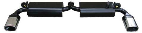

Liste du matériel installé :
- Fourni par RENAULT (Attention, a priori, s’il en reste, il ne reste que très peu d’exemplaires disponibles…) :
-Echappement double Devil® réf. 60 25 403 611 621,19€
-2 Plot suspension/Echappement réf. 60 25 305 965 9,39€ /U
(photo de VINCENT3365)

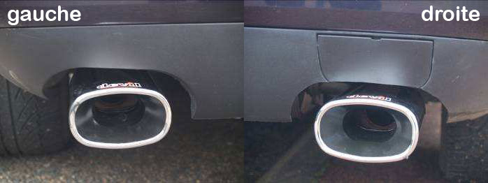

ETAPE 1 : Découpage de la jupe arrière pour faire le trou de la deuxième sortie
Attention, le gabarit fourni avec le kit est à l’envers.
Il faut le scanner et l’inverser :
gabarit-decoupe-devil.pdf
(47.96 Kio) Téléchargé 276 fois
Le plus délicat est de bien le positionner : c’est un peu galère ! Il faut se repérer par rapport à la trappe de l’anneau de tirage, et contrôler point par point avec le trou de la sortie d’origine…
Fixez le gabar it sur la jupe en le scotchant.
Commencez par percer le long du gabarit à l’aide du forêt, une succession de trous serrés côte-à-côte, pour découper la jupe.
On entame la trappe du crochet de tirage, alors allez-y doucement !
Ensuite, on finira la découpe avec l’aide de la ponceuse pour faire quelque chose de propre.
Un fois fini, ça donne ça :

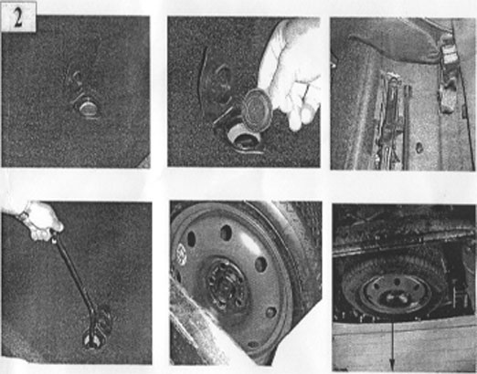

ETAPE 2 : Dépose de la roue de secours et du treuil
Déposez la roue de secours, puis démontez le treuil en dévissant les deux boulons qui le tiennent.

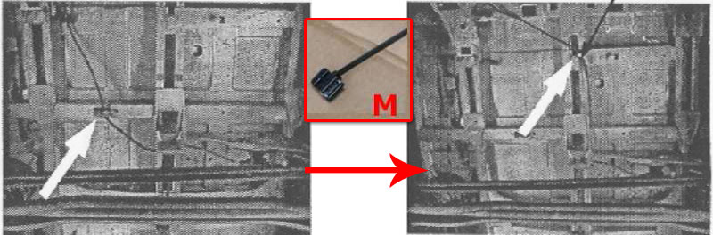

Changez de place ensuite la gaine du câble de radar de recul, avec le collier M :

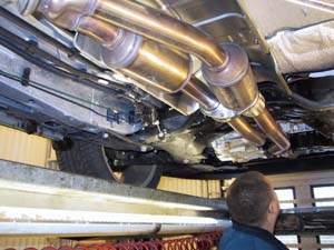

ETAPE 3 : Découpe de la ligne d’échappement d’origine
Montez l’avantime sur les deux rampes avec l’aide d’un ou deux amis pour guider et tenir les rampes (dans un garage, ça glisse…).
Découpez la ligne à 34cm du pot de détente avec la meuleuse. Port de lunettes et de gants de protection recommandé…
Déposez l’ancien silencieux en enlevant les éventuelles goupilles qui tiennent les plots de suspension.

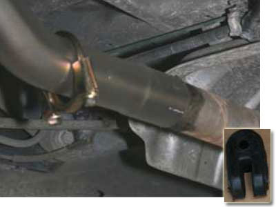

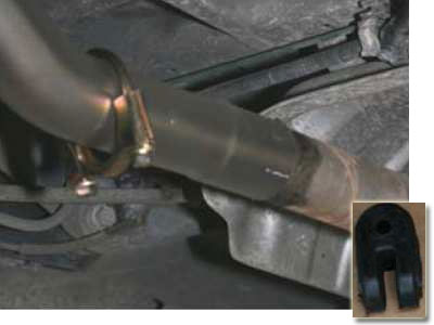

ETAPE 4 : Pose du tube intermédiaire
Fixez le support G côté pot de détente (vous devrez passer le boulon entre le plancher et le trou, ce qui oblige à en tenir la tête par une clé plate).
Enduisez l’extrémité du tube coupé en sortie du pot de détente, et l’intér ieur du tube neuf de graisse graphitée et enfilez le collier sur le tuyau.
Assemblez en même temps que vous fixez le tuyau à l’aide du caoutchouc I sur le support G.
