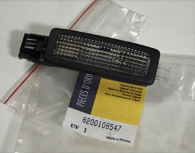

Voici la photo de cette pièce
La partie translucide en plastique est fragile et avec l’âge bien souvent se brise lors du démontage lors du remplacement de l’ampoule ….

Merci pour ta réponse et en plus avec la référence de la pièce j’espère que c’est encore disponible !

Ça se monte sur autre chose que l’Avantime ?
Je ne vois rien sur Internet avec le numéro de pièce
Un captain a-t-il la pièce en stock même d’occasion ?

Hélas plus disponible et sauf erreur de ma part spécifique à l’Avantime

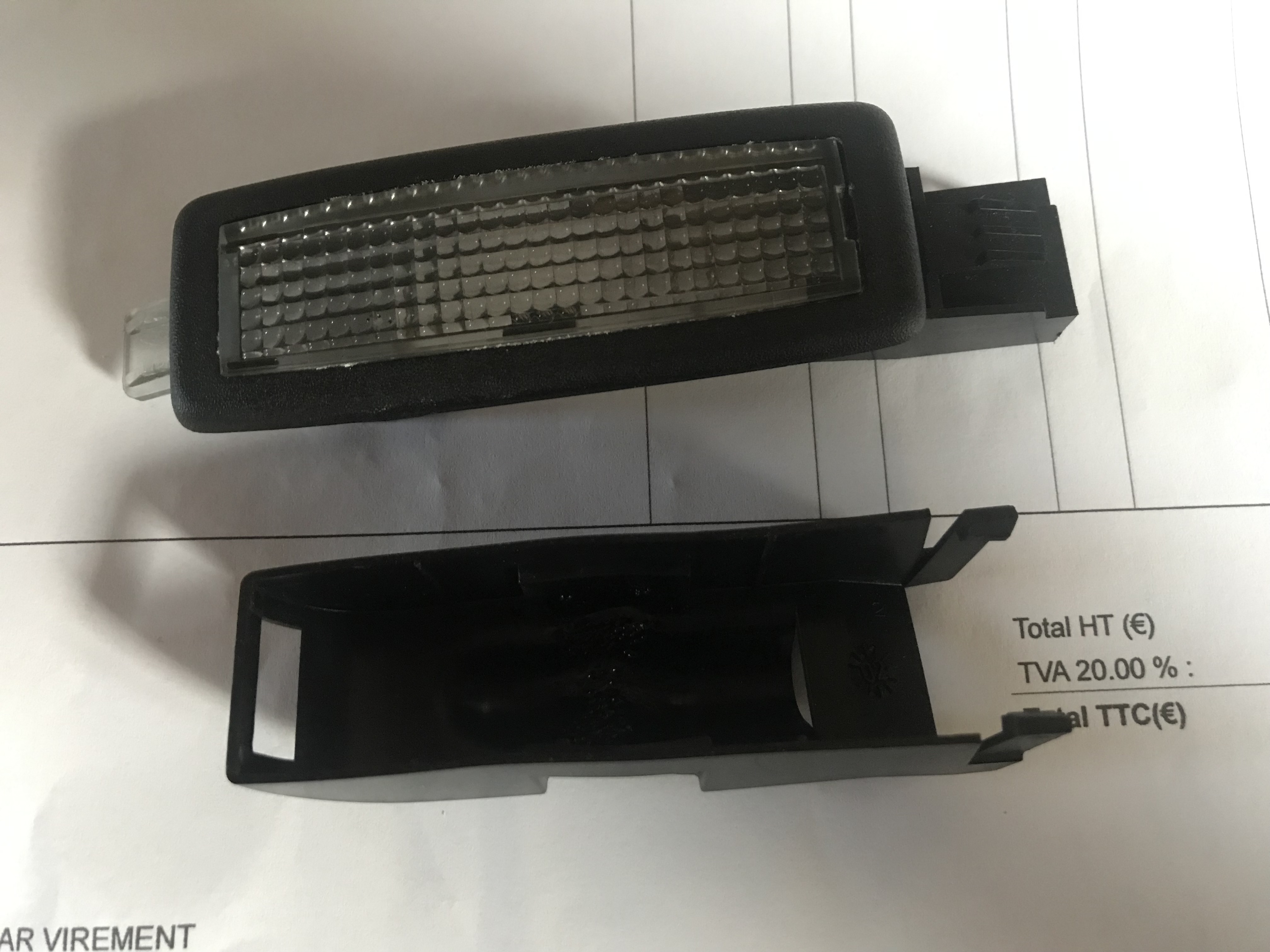

j'ai reçu les 2 pièces d'occasion qui sont en très bon état.
Je tiens à remercier le spécialiste Avantime SPEED GARAGE / GOOD sarl 110 Rue des Artisans - Z.A du Chalet 69700 ECHALAS
Contact par messagerie de qualité, réponse précise et rapide, prix tout à fait acceptable, photos des pièces avant envoi et emballage soigné!

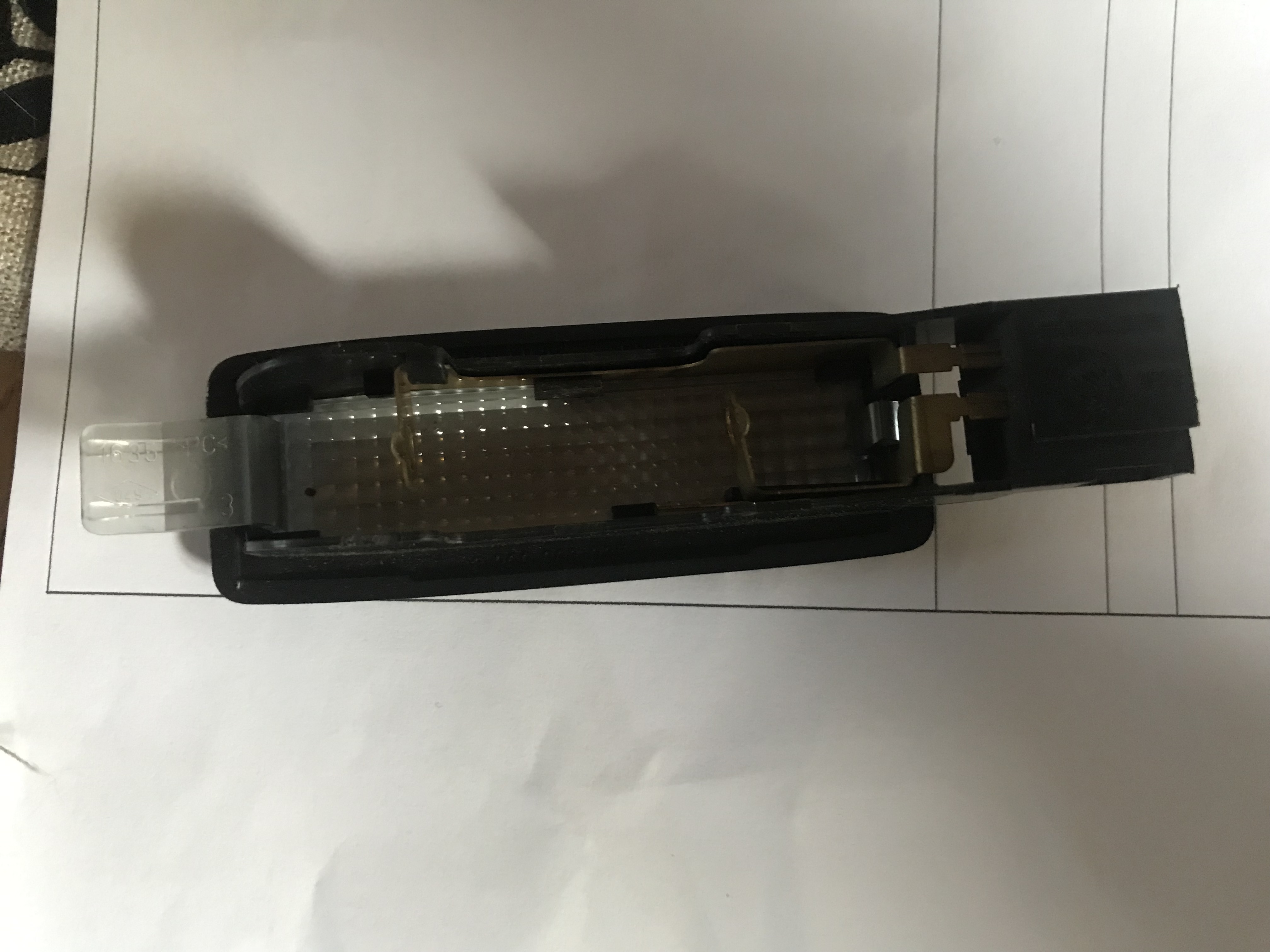

Avant de passer au montage, ayant la chance d'avoir l'éclaireur complet entre les mains, j'essaie de comprendre pourquoi le propriétaire précédent de mon Avantime a cassé le couvercle transparent du côté conducteur lors d'un changement d'ampoule.

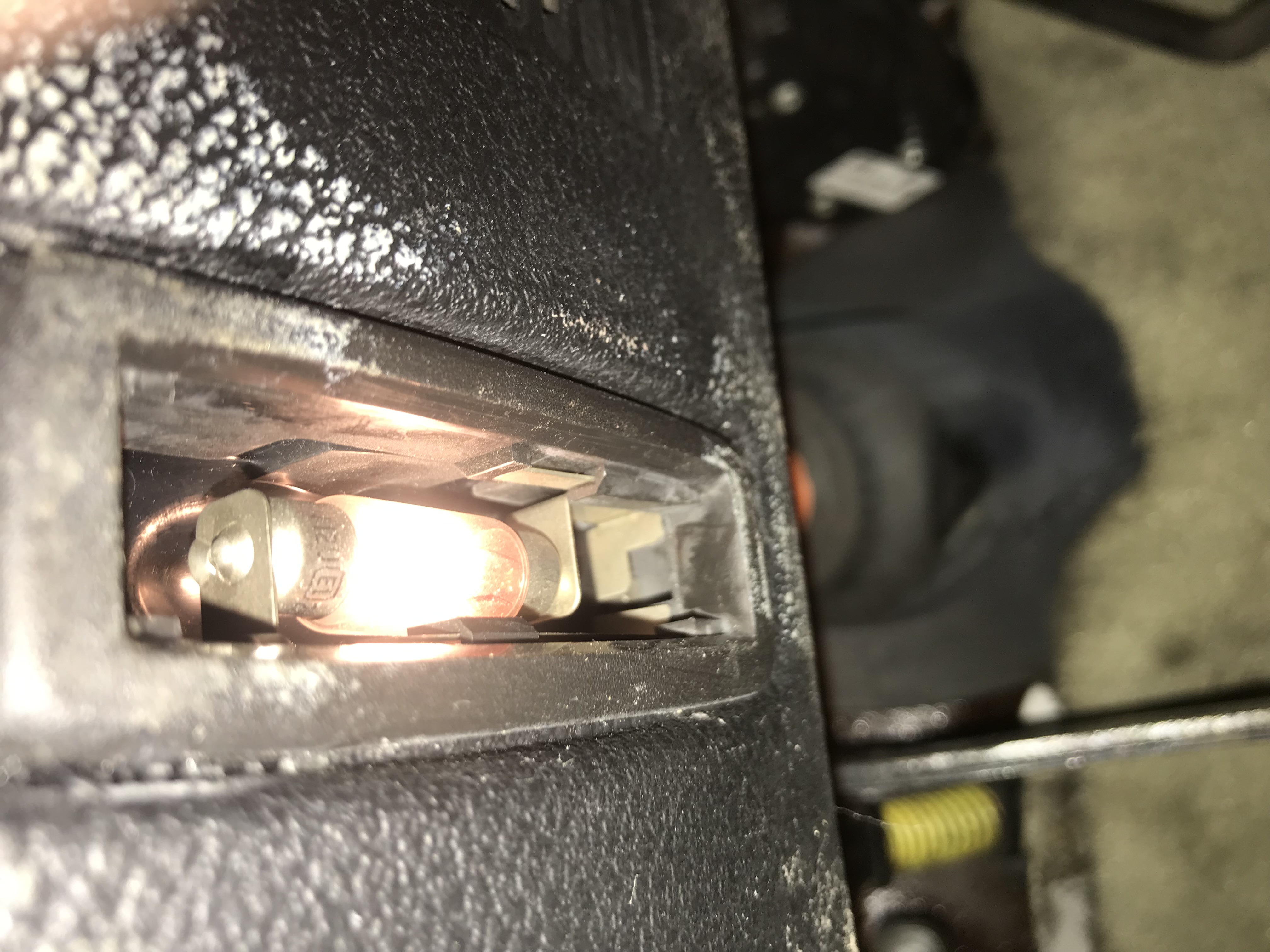

A mon avis, le début de l'histoire commence dans la notice d'utilisation. Celle-ci vous propose de démonter "l'éclairage de cave à pieds en le déclipsant au niveau de l'encoche 2. Sauf qu'à ce niveau, sur le reste de la partie support de l'ampoule restée en place sur la voiture, il n'y a pas d'encoche sur le côté... Je regarde de plus près les pièces reçues et je constate qu'il serait impossible de sortir le boîtier ou le couvercle par une encoche latérale, en fait il y a une encoche du côté d'arrivée de la connectique électrique De plus, il est impossible de sortir ou de rentrer l'éclaireur sans déboiter le couvercle; en effet d'un côté c'est le boîtier qui doit être engagé et de l'autre le prolongement du couvercle Je démonte l'éclairage sans couvercle sur la voiture et constate que le faisceau électrique arrive par le bas, c'est aussi de ce côté que l'on retrouve une encoche pour glisser un tournevis plat pour ôter le couvercle et insérer l'ampoule.

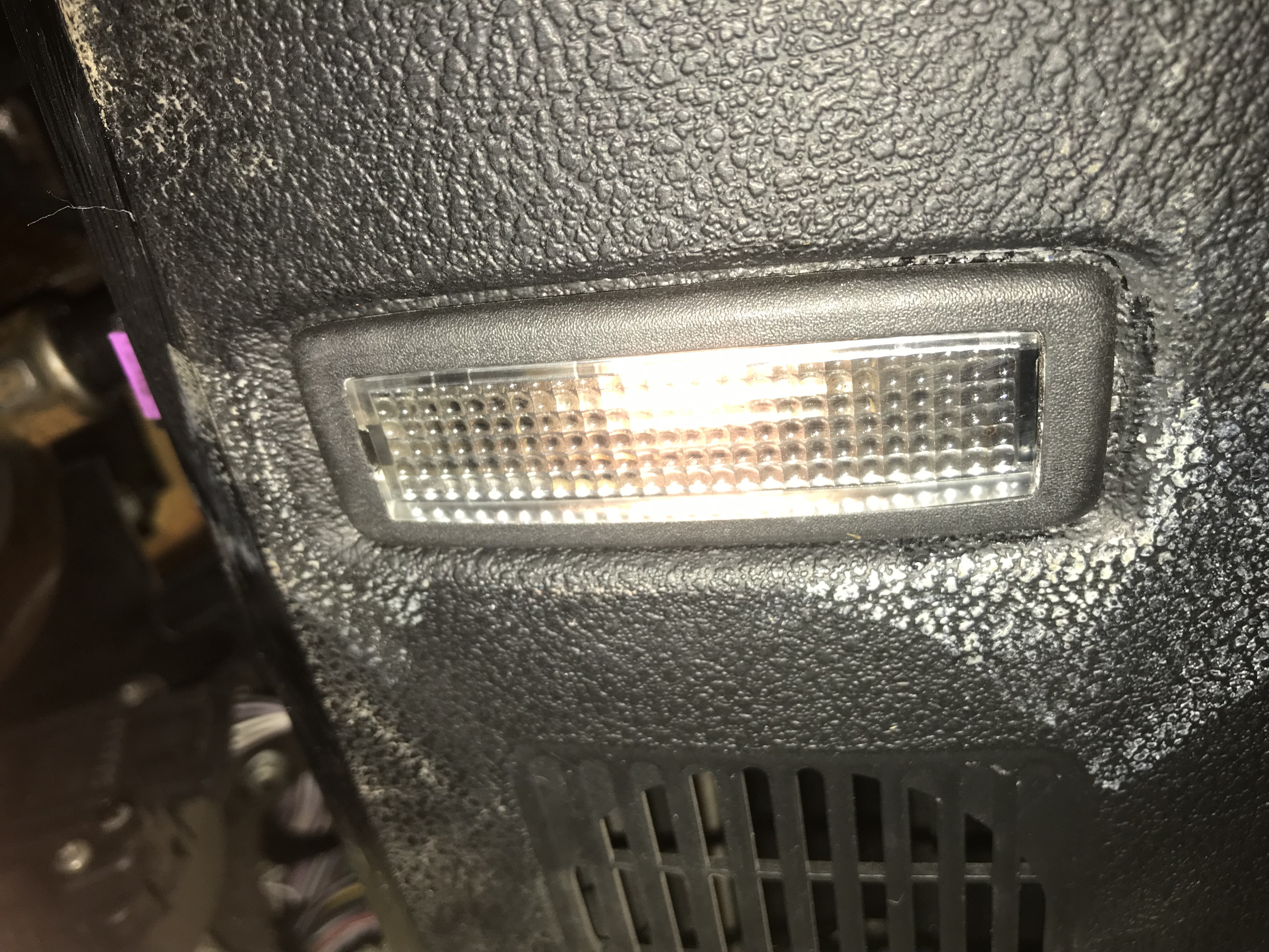

Dès lors tout devient facile. j'enlève délicatement le couvercle de l'éclairage de remplacement, y insère une ampoule et reconnecte le boîtier, enfin je l'insère dans son logement. J'insère le partie longue du couvercle dans le dessus du boîtier noir et je repousse délicatement la partie basse Et voilà le résultat.
A la portée de tous, même moi qui découvre l'Avantime depuis 1 mois seulement!

Super tuto
C'est vrai que l'encoche est sur la largeur et non sur la longueur
