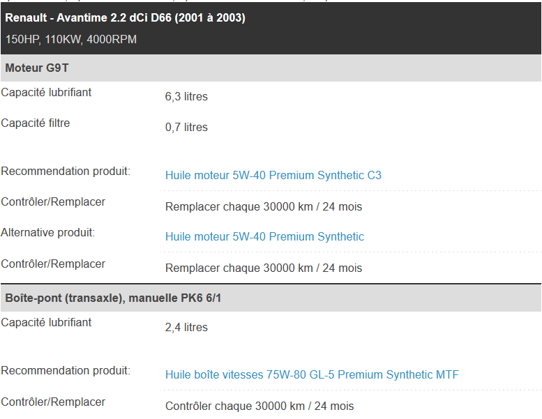

Bonjour Jeanpol02, il semble que cela soit vrai, pour 7 litres filtre compris:
mais je n'ai pas trouvé de note spécifique :wink:
Sans doute une faute de frappe lors de l'impression du manuel. Le mieux étant de vérifier avec la jauge, le niveau lu avec les 6,3 l+0,7 l :!:

ag17 a écrit : 29 oct. 2022, 15:44 Bonjour Jeanpol02, il semble que cela soit vrai, pour 7 litres filtre compris:2022-10-29_153947.png

Merci à vous deux et le document confirmant les quantités communiqué par ag17.
