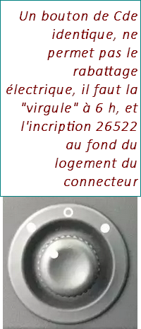

Bonsoir Bobcol, n'ayant pas de versions différentes à ma disposition, difficile de répondre sans des infos complémentaires. Si tu démontes l'un des rétros extérieures de son support, après avoir déclipsé le connecteur, compte le nombre de fils présents dans ce connecteur et indique le nombre ainsi que l'endroit du rétro: coté chauffeur ou passager.
Puis selon le type de bouton rotatif de sélection des rétros, avec le nombre de fils sur le connecteur: on devrait savoir si tout va bien...
Je pencherai pour le câblage identique permettant la pose des rétros rabattables électriquement, avec l'adjonction d'un bouton de commande ad-hoc, mais c'est SGDG :wink: :arrow:
PS: de mémoire, si rétro gauche connecteur avec 9 fils c'est oui :!:, et il n'y a pas que la version "privilège" à pouvoir recevoir cet équipement optionnel. Et un "bon" bouton de commande comporte dans le fond du logement connectique le n° 26522

Sont-ils rabattables électriquement et si oui: réellement ? De mémoire il faut vérifier pour le gauche la présence de neuf (9)fils, dans la fiche du rétro, et pour le droit sept (7) fils dans la fiche du rétro. Puis si c'est OK? , est-ce que ces rétros sont fonctionnels c-a-d que l'ensemble n'est pas trop consommateur de courant pouvant faire déclencher le "sucre", ci qui coupe le l'alimentation lorsque l'intensité absorbée dépasse un seuil d'environ 1 Ampère? Puis ce petit circuit interne à chaque rétro, est-il en état de fonctionnement ou HS ?
Il reste, si tout cela est fonctionnel, de savoir si le bouton de commande est lui aussi..en bon état de fonctionnement ? (au cas ou je peux t'envoyer un bouton de cde en état pour lever le doute sur celui que tu as)
Mais il reste la connectique, du bouton lui-même avec son connecteur, puis des connecteurs de chaque rétro, et enfin si les fils n'ont pas de coupures au pliage dans chaque passage des portières !Pour les connecteurs un nettoyant contacts donne de bons résultats si pas de broches mâle/femelle détériorées...
Au départ est-ce que le fusible est bon ? !, après se reporter à la fiche N°40 pour la couleur des fils d'alim du moteur de pivotement , pour savoir si c'est le fautif...
Après , de si loin je ne vois pas, ce qui reste de défectueux, ouvrir le bouton de commande pour "voir" l'état des balais/cils sur les pistes recouverte de rhodium (blanc brillant) si l'on aperçoit du rouge/orange c'est le cuivre:HS... :oops: :arrow:

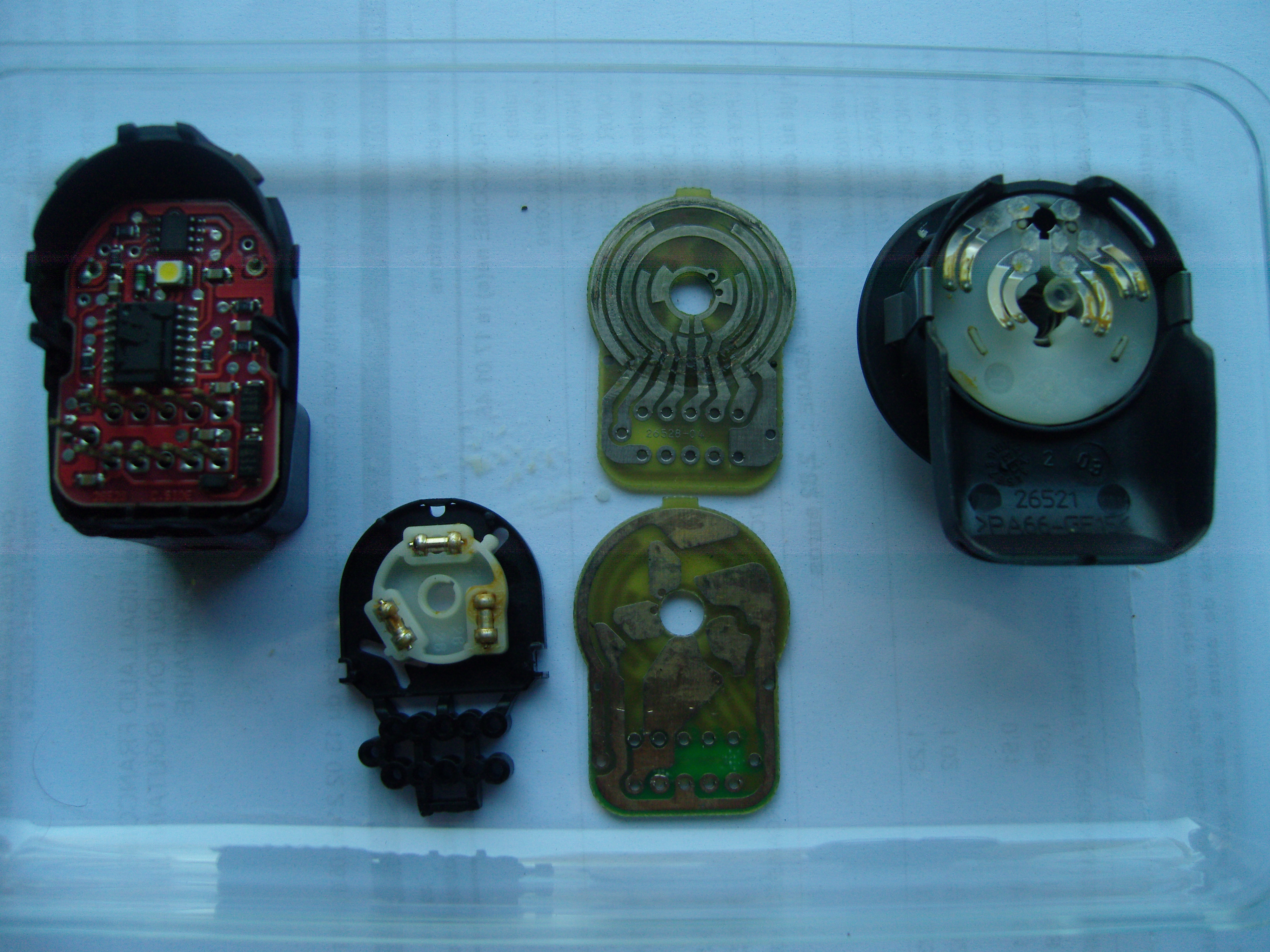

En ajout , l'intérieur d'un bouton de commande d'origine (26522), avec la led (jaune)d'éclairage de nuit, quand les veilleuses et ou phares sont allumés:

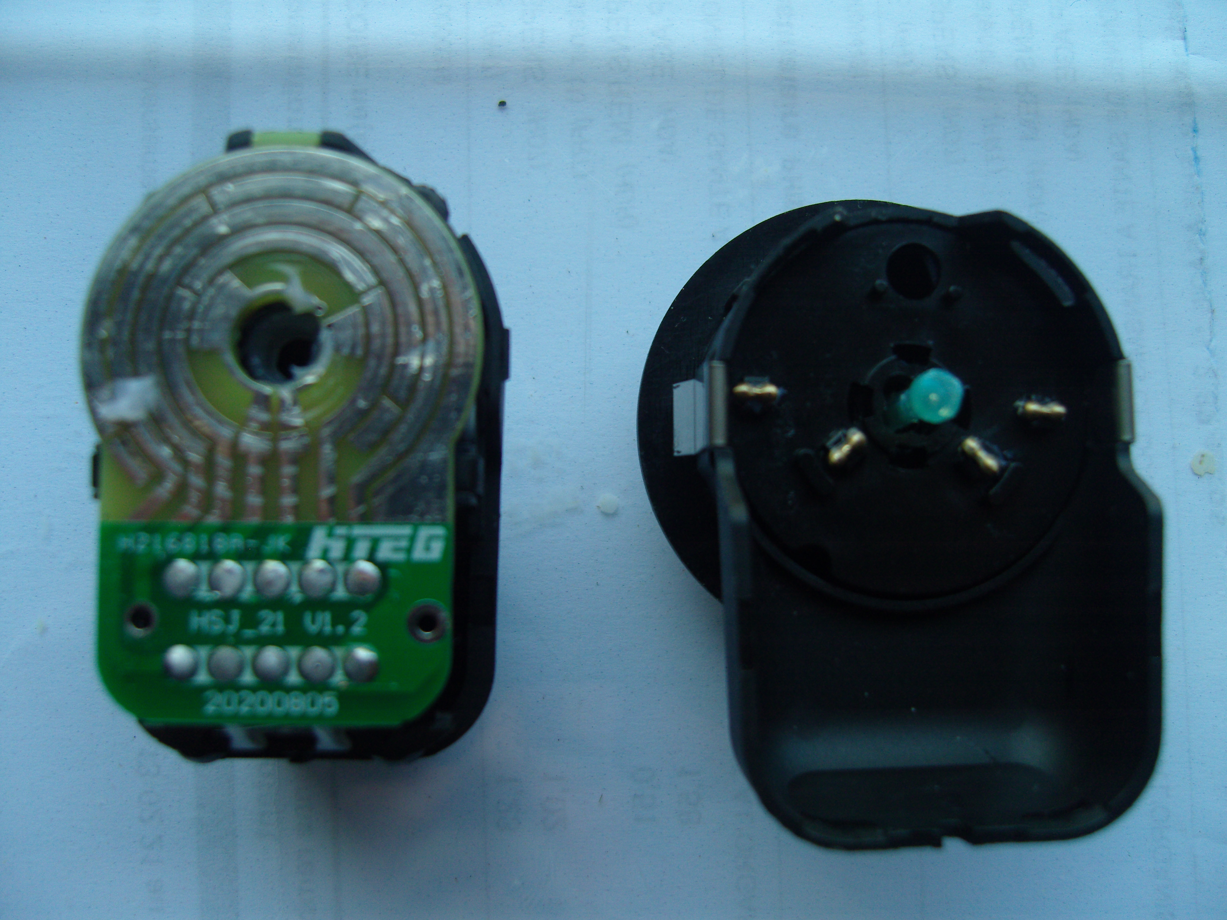

Une autre image d'un bouton de Chine (Ali..), sans l'éclairage de nuit, mais à 2.50€ , essayé et qui fonctionne, avec de minuscules diabolos en lieu et place des balais/cils de la version d'origine:

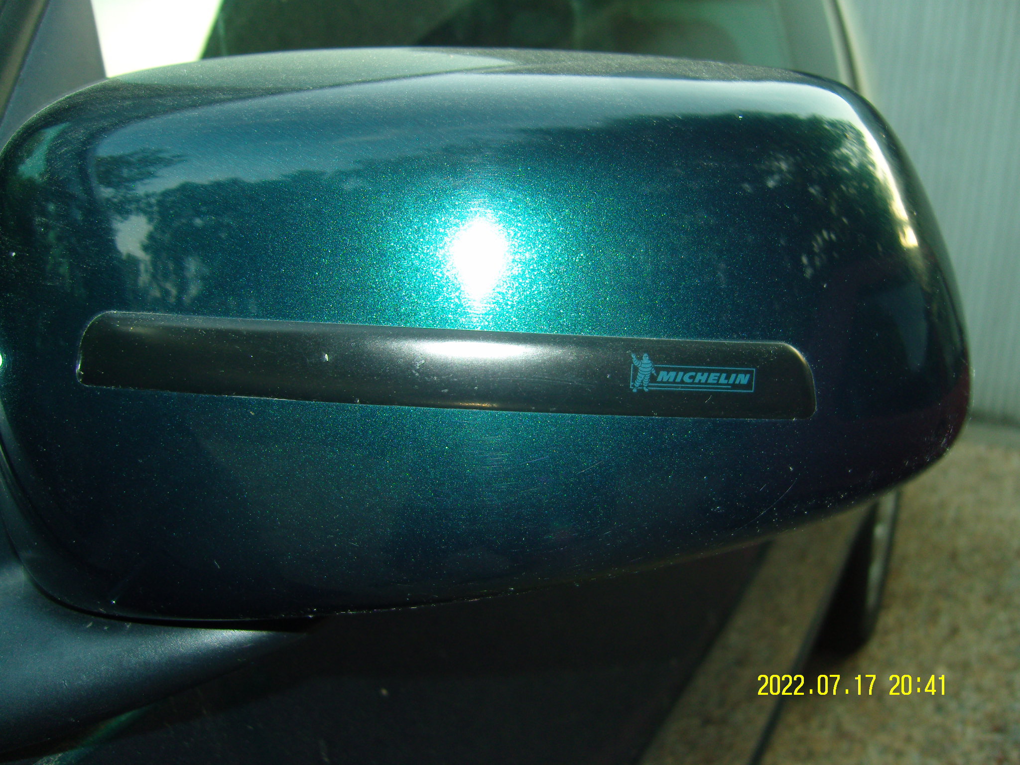

Bonjour au cap'tain Bobcol, j'ai retrouvé ces petits adhésifs, que l'on peut poser sur chaque coque de rétros, pour une protection en cas de léger choc avec une porte ou un autre obstacle:
2022-07-18_164920.png[/attachment Une fois en place c'est assez discret: [attachment=0]SN202936.JPG
et comme il m'en reste une paire, si tu es intéressé :wink: :arrow:
