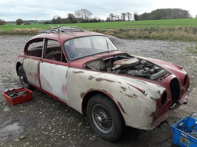

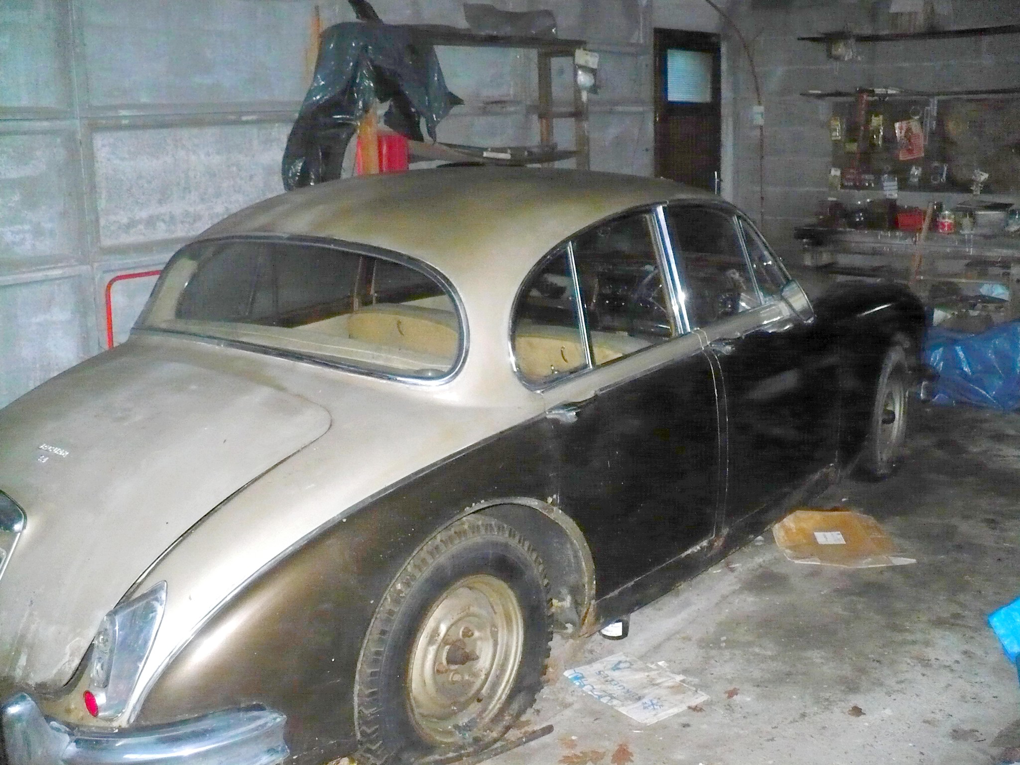

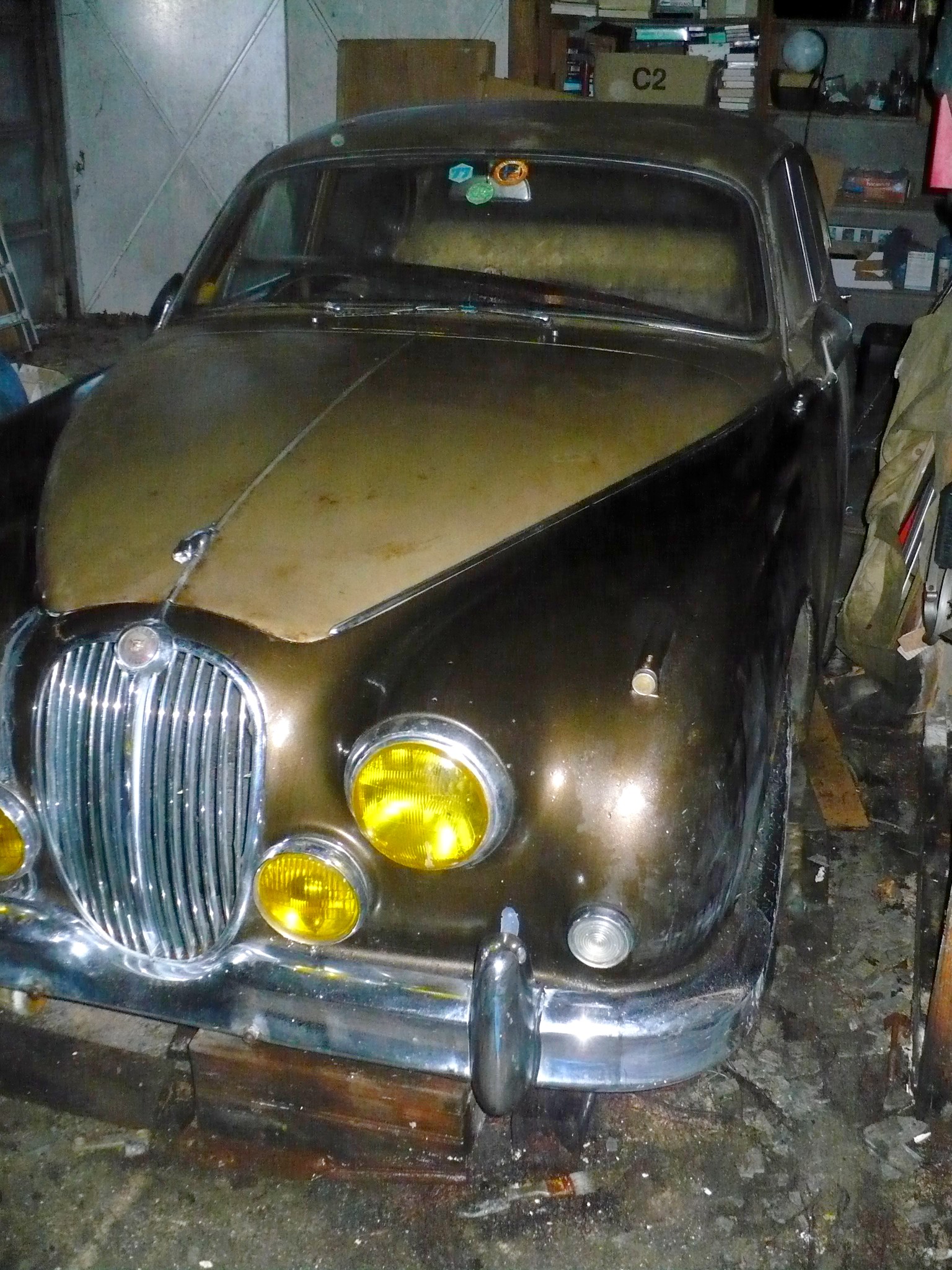

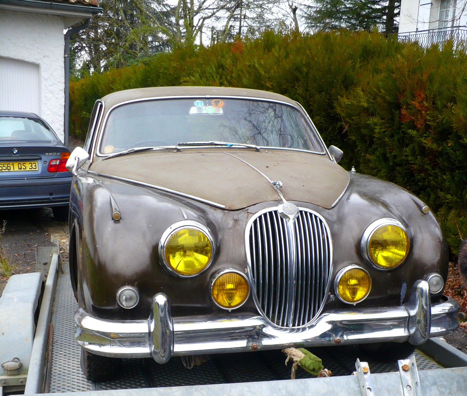

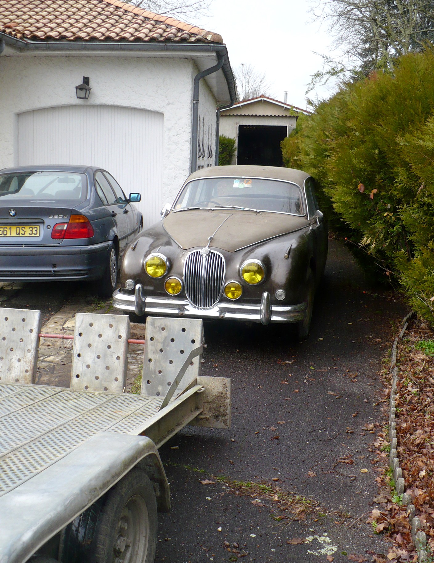

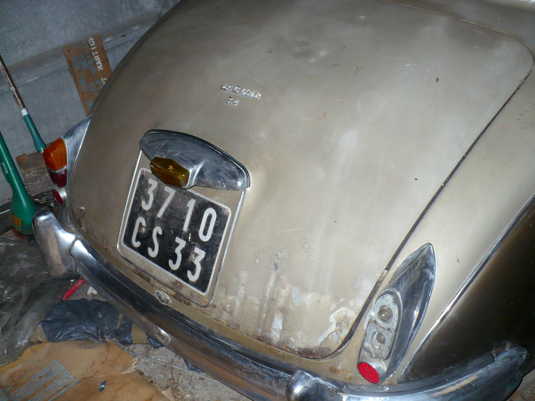

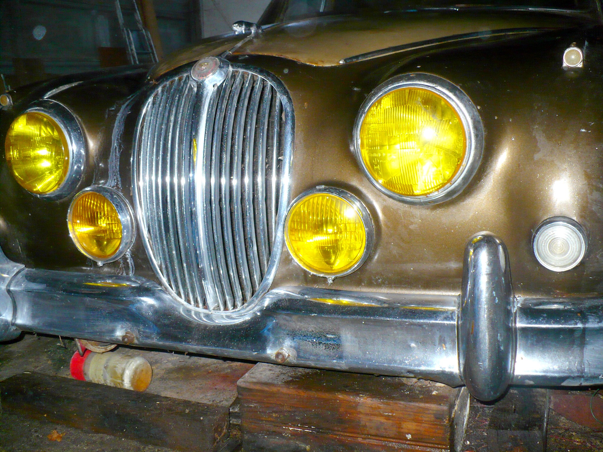

Nous sommes 3 jours avant Noël, une MK2 à vendre à 20km de chez moi. Modèle 1960 RHD avec overdrive et inhabituelle peinture biton.
Remisée il y a 40 ans dans son garage par le propriétaire qui venait de s'offrir une MB, elle n'avait pas bougé depuis. Seule différence, elle est badgée 3.4l donc, à priori, ce n'est pas la même!:scratch:
Et voilà, comme je pense que ce n'est pas tous les jours que s'alignent le planètes, l'affaire est faite pour 2500€ plus 4 portières et un couvercle de coffre.
Âmes sensibles s'abstenir.  :lol!:
Pas la peine de me demander si elle va partir par la route, la batterie est à plat! :suspect:
Je n'ai pas pu voir le moteur car l'ouverture est bloquée mais le proprio assure que le moteur y est :geek:, les bas de caisse sont bien attaqués ainsi que le fond de deux des portières.
Elle semble complète et va demander un peu de boulot pour la désincruster du coin d'atelier dans lequel elle a été remisée.
Pour la suite, si vous êtes patients ;) , je la récupérerai début d'année entre deux confinements.
Ensuite remise sur ses roues et inspection générale avant de voir si le moteur n'est pas bloqué ou fendu par le gel.

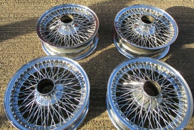

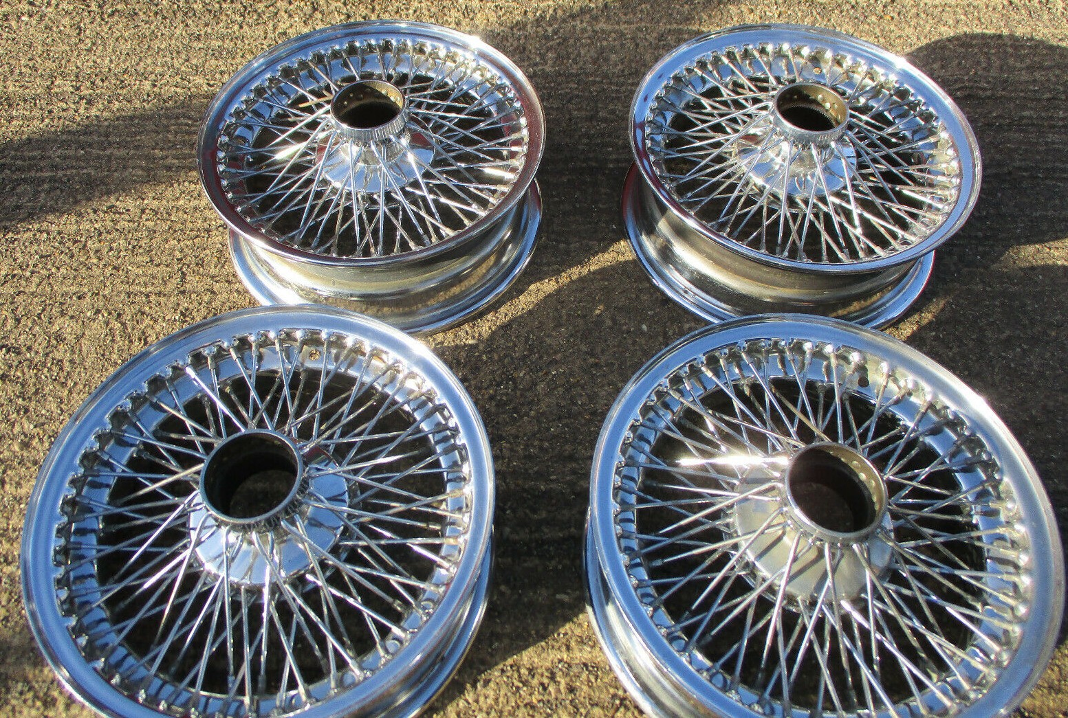

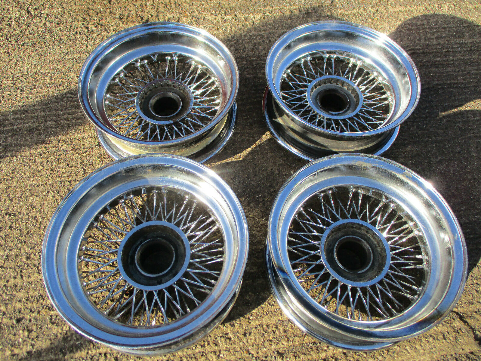

En attendant de la récupérer, je me suis offert un jeu de roues fil chez les Britons. Ils ont le chic pour proposer un kit complet, jantes vérifiées, moyeux refabriqués et écrous, avec en prime une clef en bois pour serrer les papillons.
Je suis toujours admiratif de leur pragmatisme sachant que la recherche des moyeux, plus ou moins en état et différents entre coté droit et gauche si je me souviens bien, peut être plus compliquée que de trouver les roues fil.

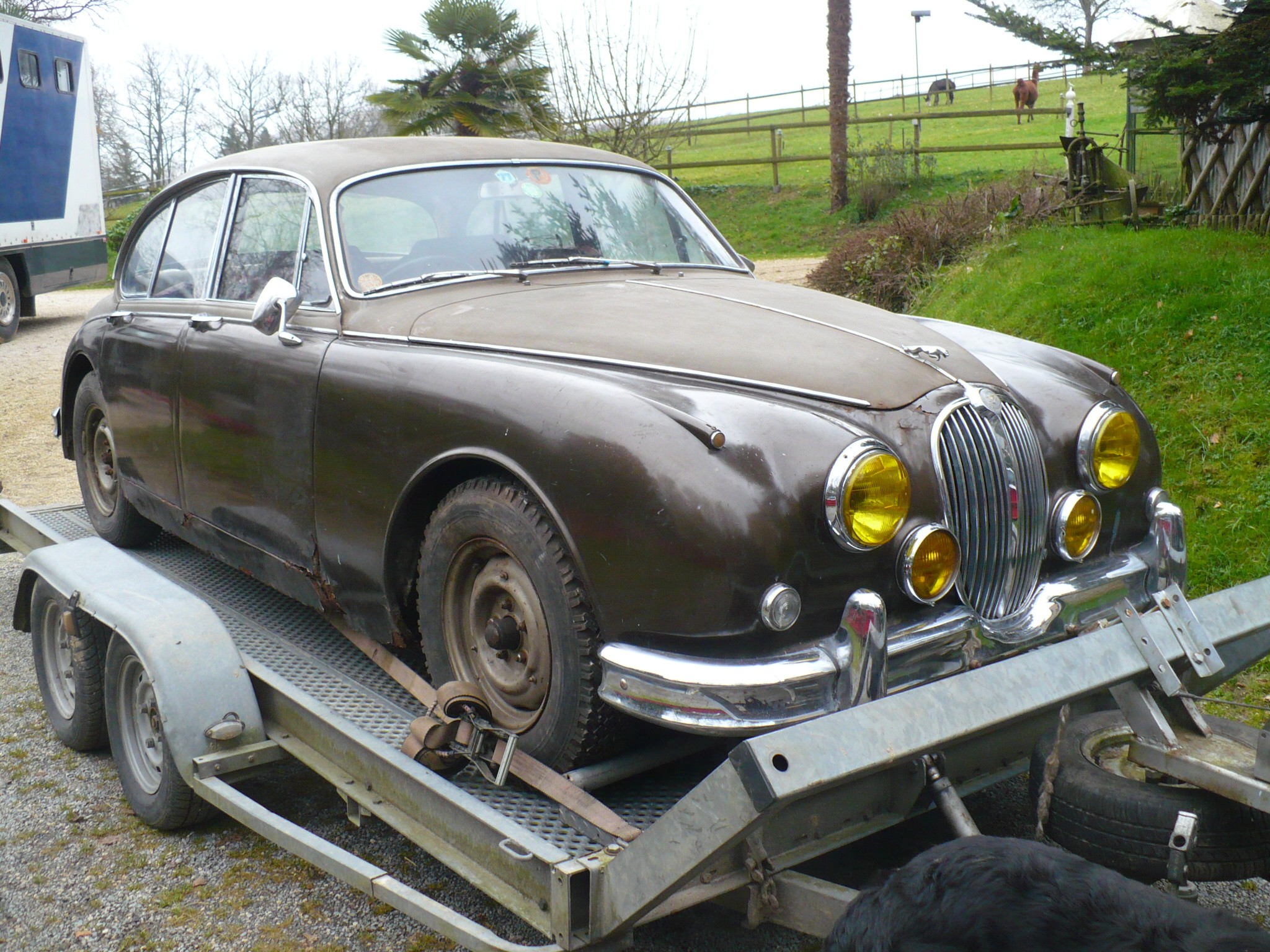

Février 2021: Avançons un peu!

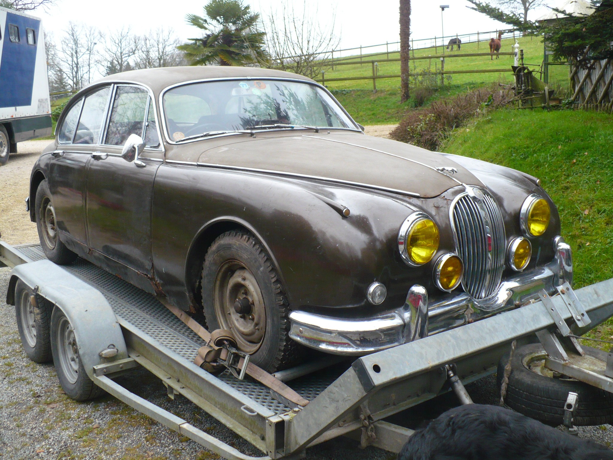

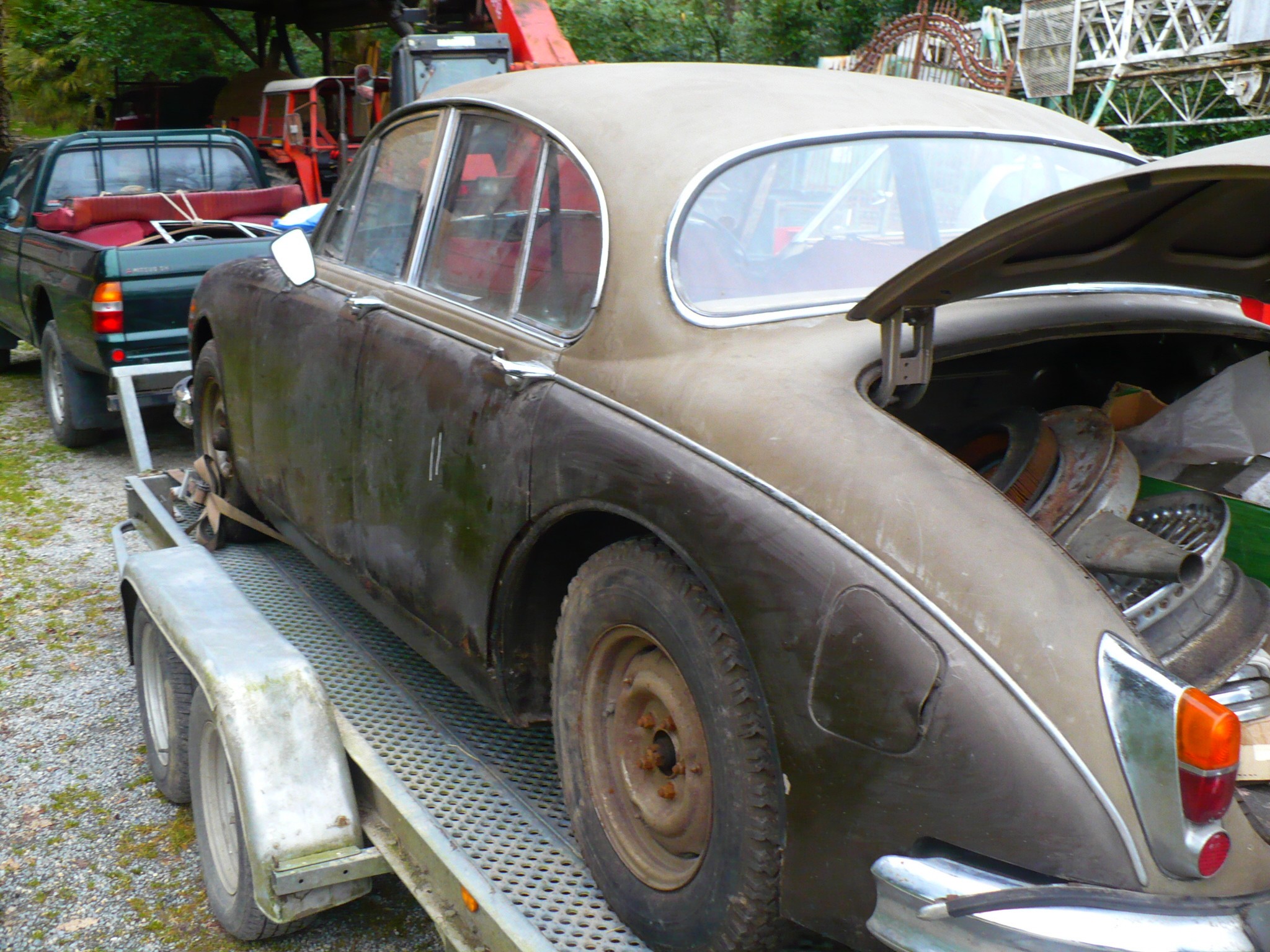

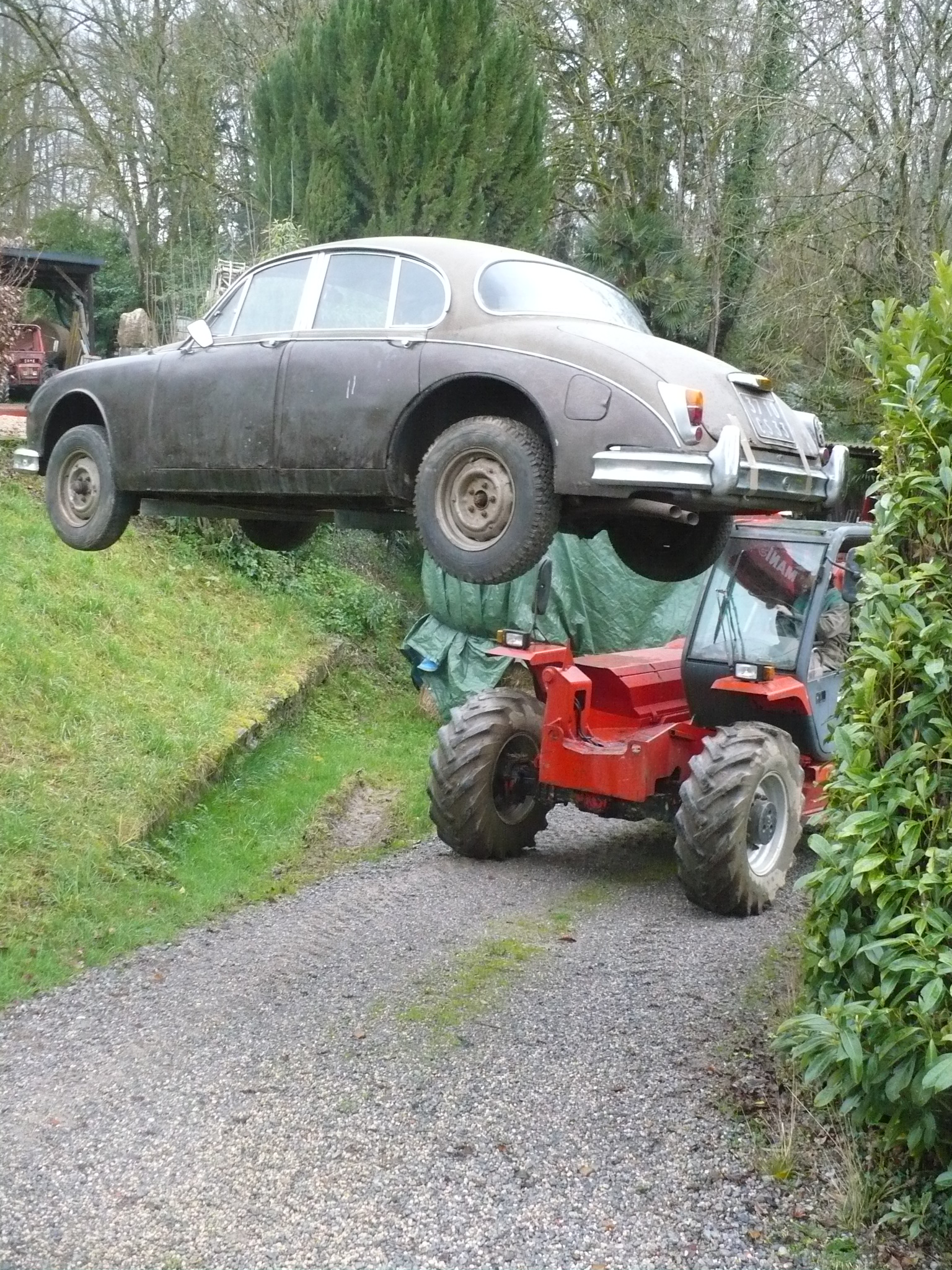

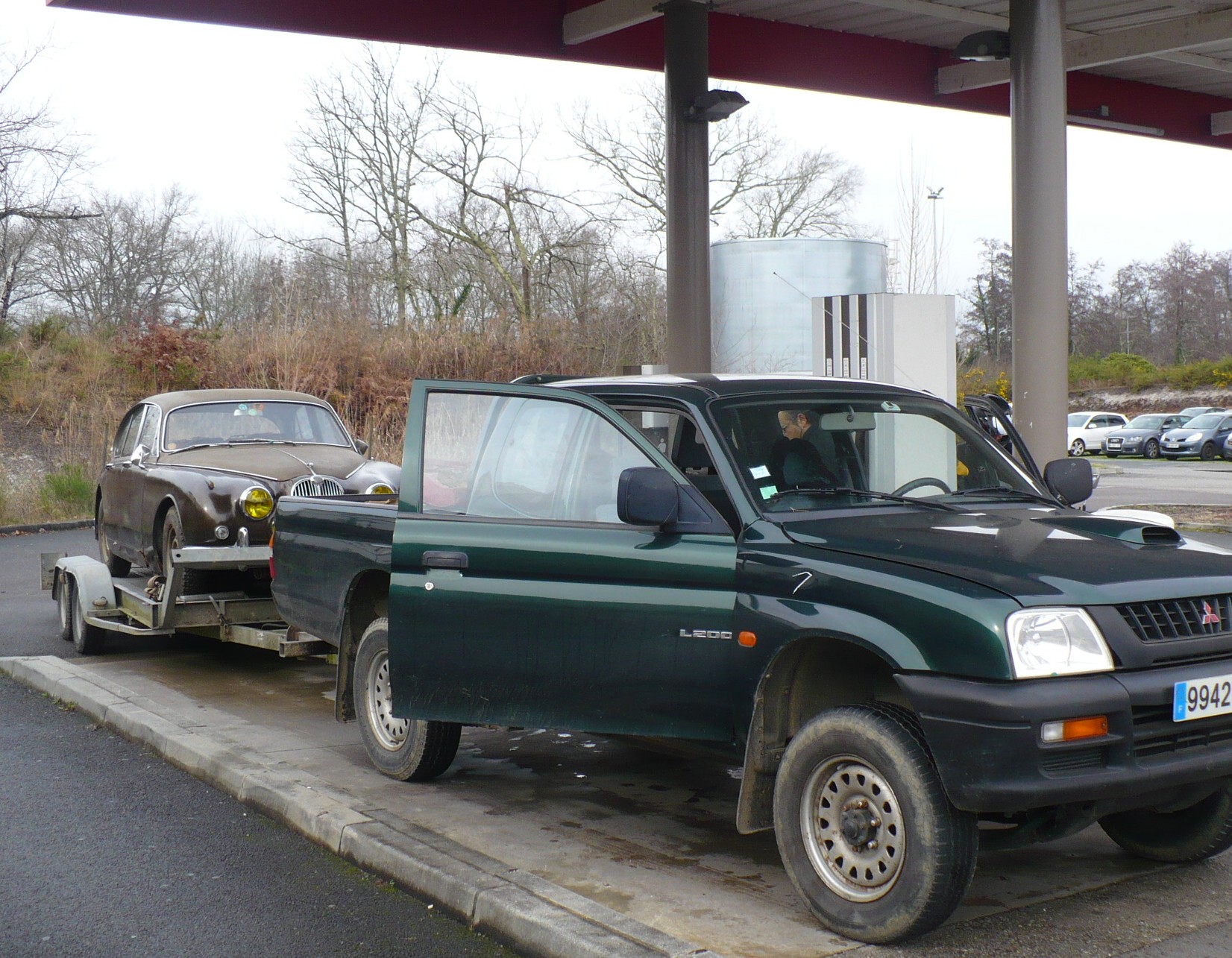

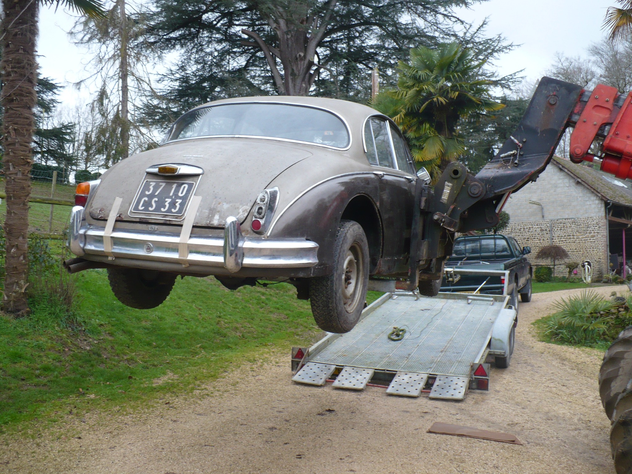

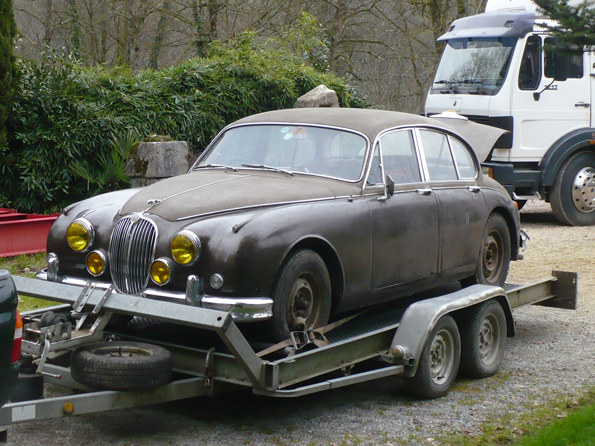

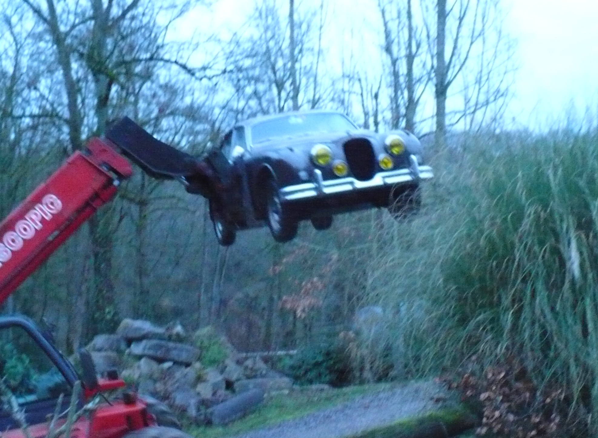

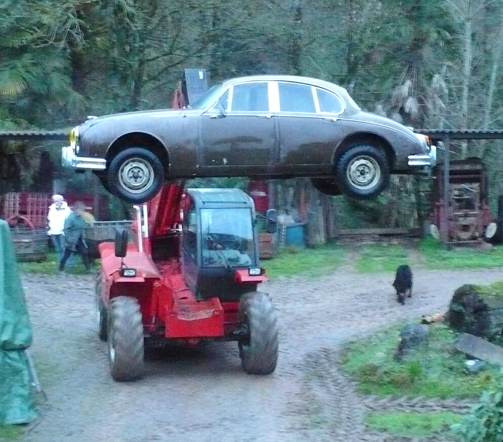

Départ aujourd'hui à l'aube pour Bordeaux récupérer le bébé, 400km AR, c'est pas la mort mais faut quand même calibrer tout ça aux petits oignons pour s'enfiler entre confinements et couvre feu.
On tracte avec le pick-up pour charger sa benne avec les 4 portières et la malle de rechange plus un intérieur en meilleur état, apparemment en cuir mais faut toujours se méfier avec Jaguar.
Elle est revenue sur ses roues, il a suffi de regonfler les chambres à air (40 ans, même pas mal!)
Les étriers ont été débloqués sans trop de difficulté et les plaquettes retirées.
Point positif, ils sont peu corrodés, les disques ne sont pas usés et les dessous des ailes ont l'air en bon état.
Retour dans les délais, on a toujours son petit succès avec ce genre d’attelage.
Le feeling général, avant toute inspection détaillée, c'est que la corrosion est moins importante que l'on pourrait le craindre. Quant aux ouvrants, ils sont alignés et fonctionnent y compris les lève vitres.
Les joints sont bien sûr archi cuits.
Dans le coffre, le boitier de filtre à air, les spats et une roue fil.
Je n'ai toujours pas vu le moteur, bien à l'abri sous son capot bloqué.
Pour ce soir, direction le couvre feu et je garde pour demain l'ouverture du capot et une super partie de karcher.

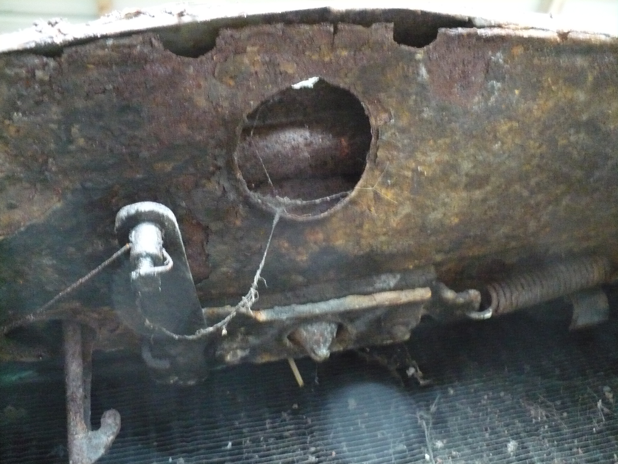

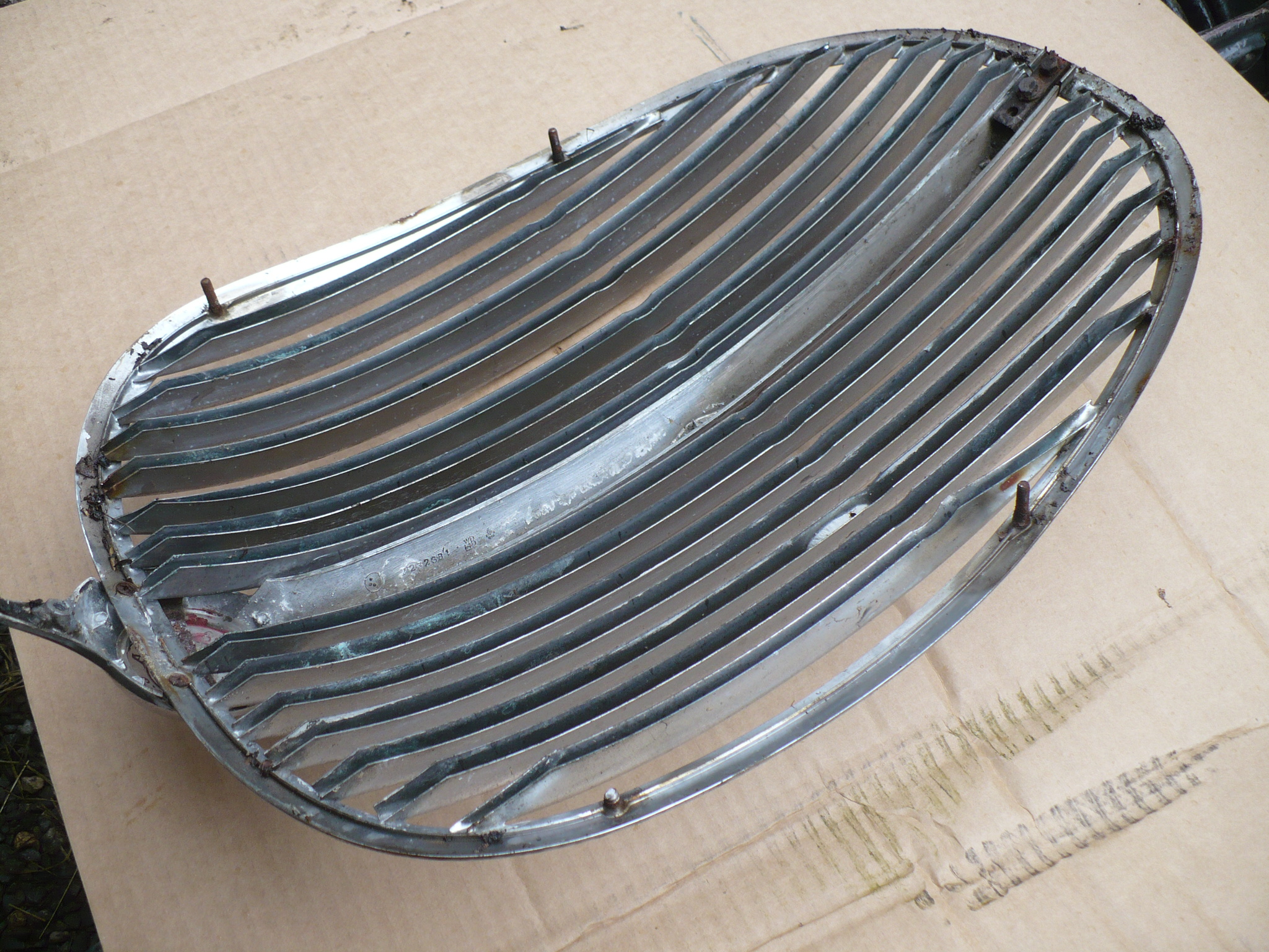

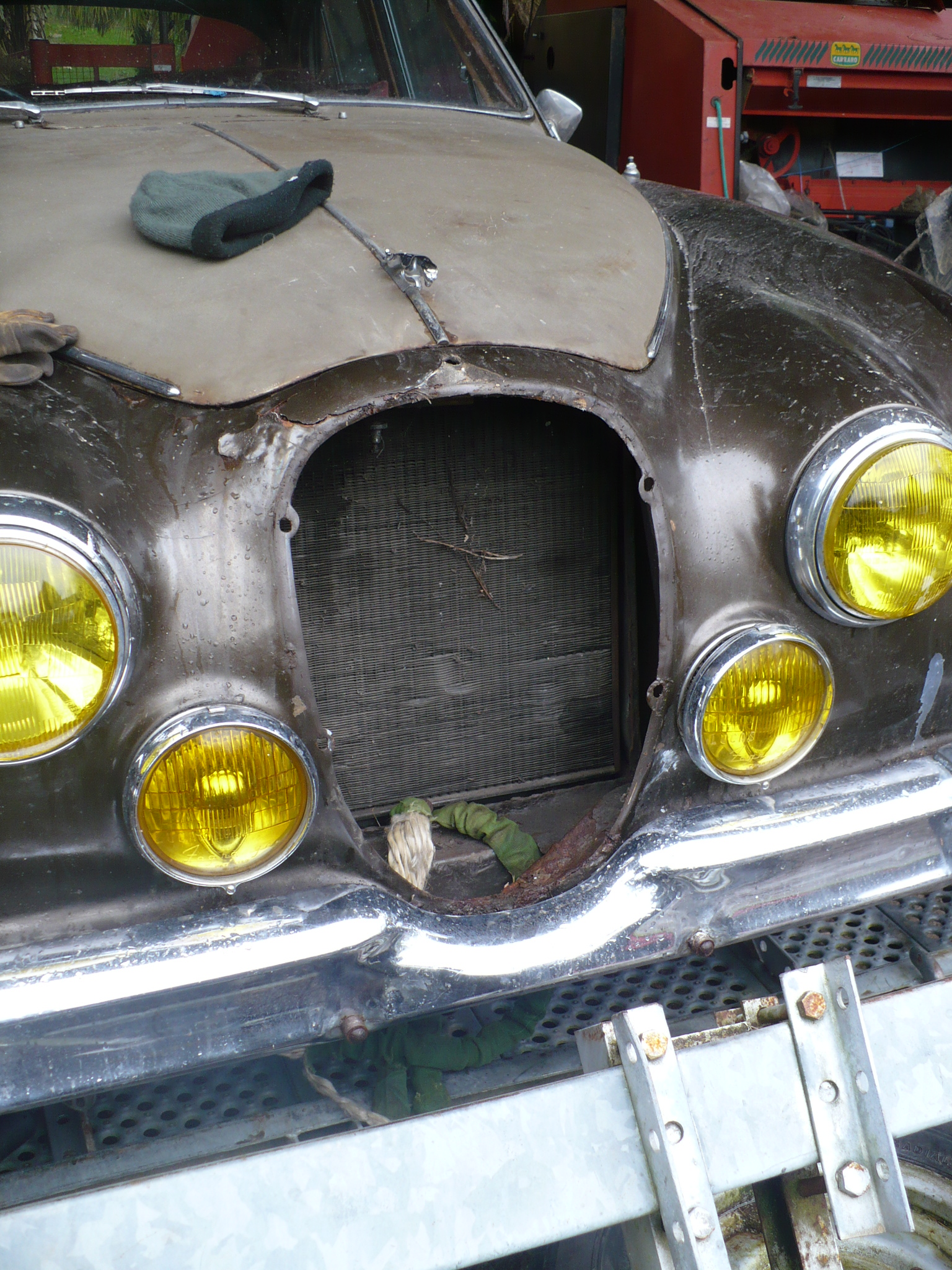

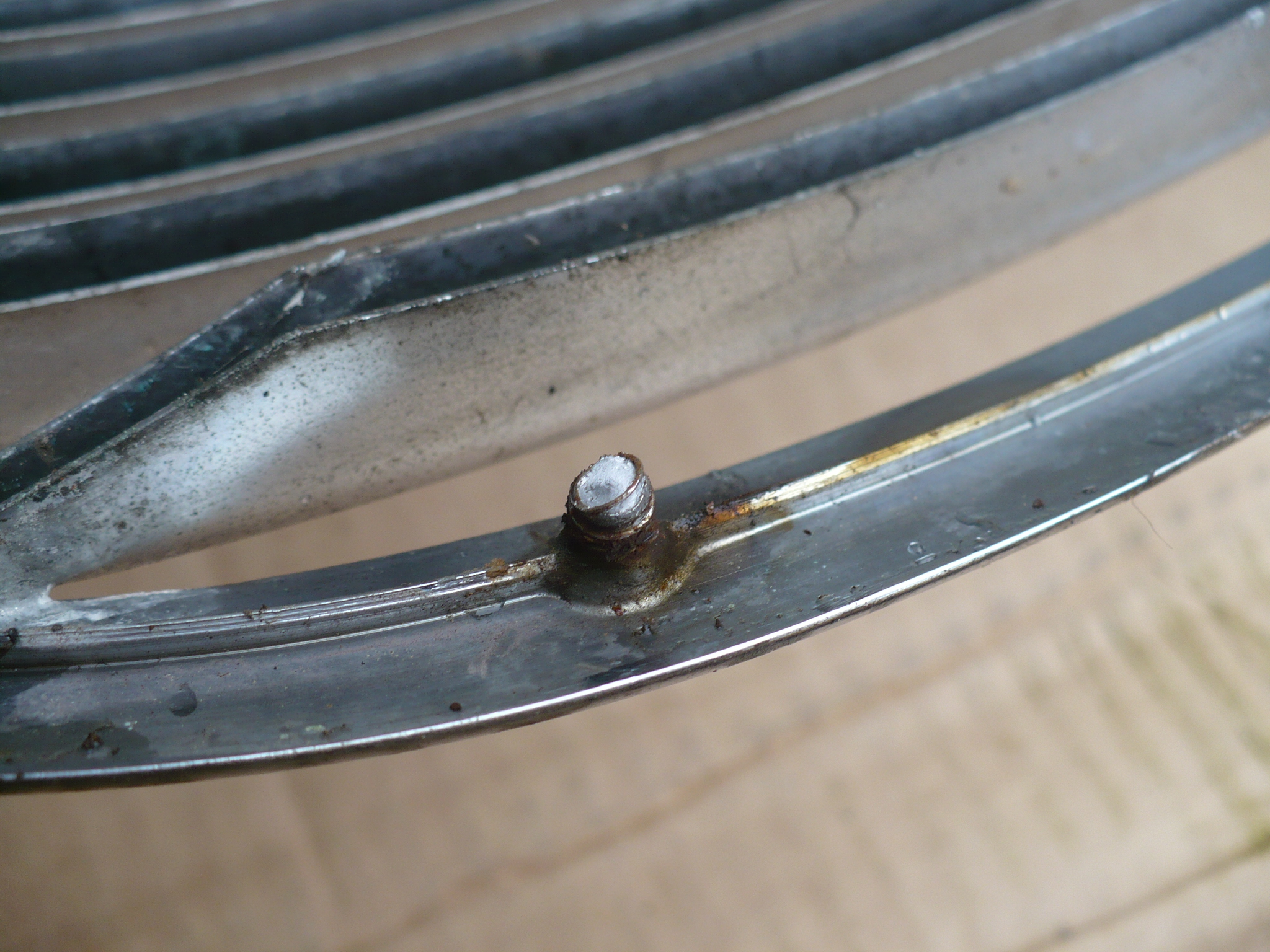

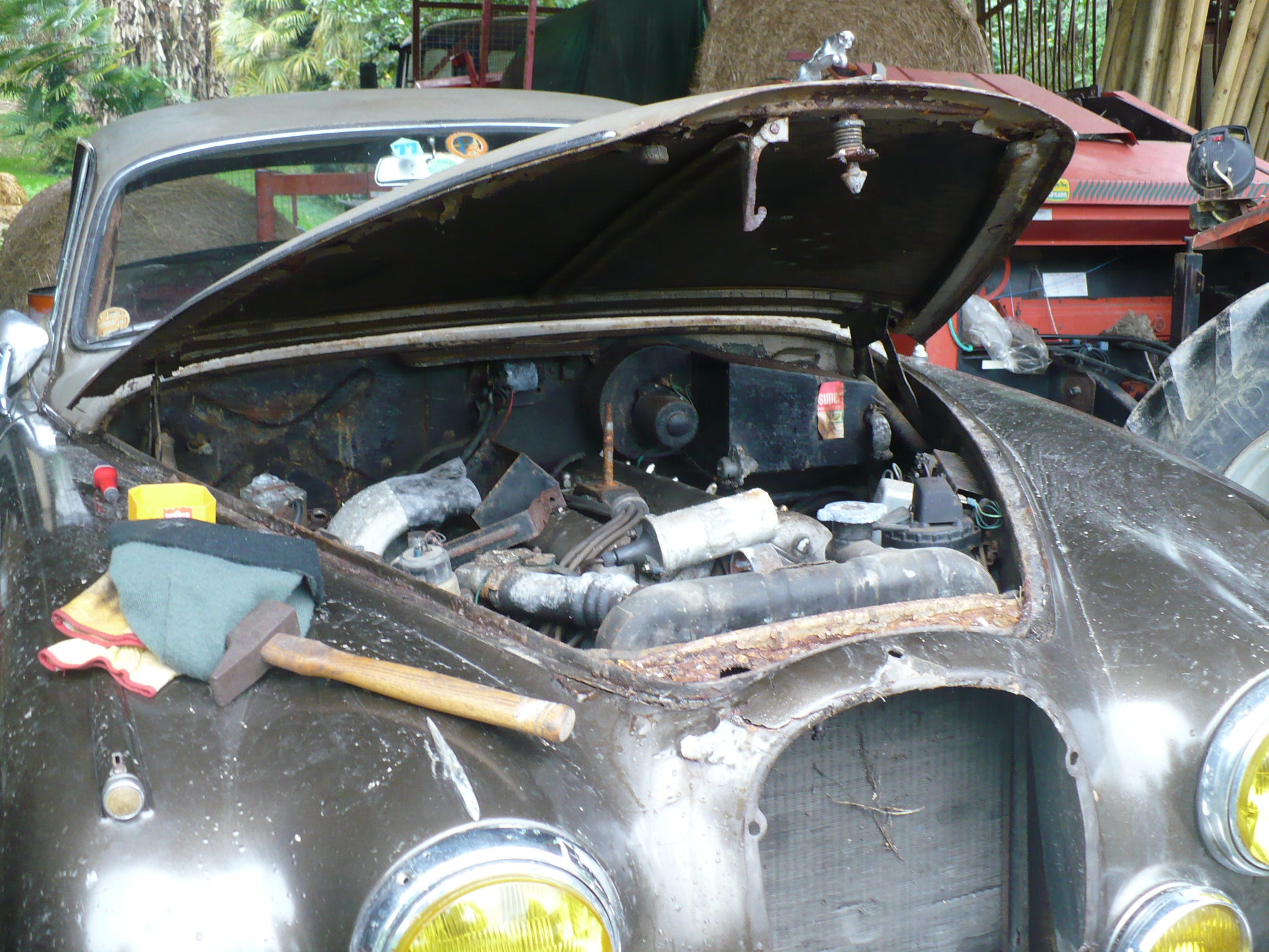

Il faut ouvrir ce capot, pour cela dépose de la grille de calandre en passant, en rappel, par la trappe sous le pare choc. Il suffit d'avoir un bras de 2m, le plus fin possible et l'on arrive à défaire les 4 écrous et le boulon qui la tiennent.
Au final, un seul a cassé, pas trop de dégâts, faudra y aller mollo pour le ressouder.
Déblocage du levier de verrouillage, bien corrodé et ouverture du capot!
:cry: AVC, Samu, réanimation et on poursuit...

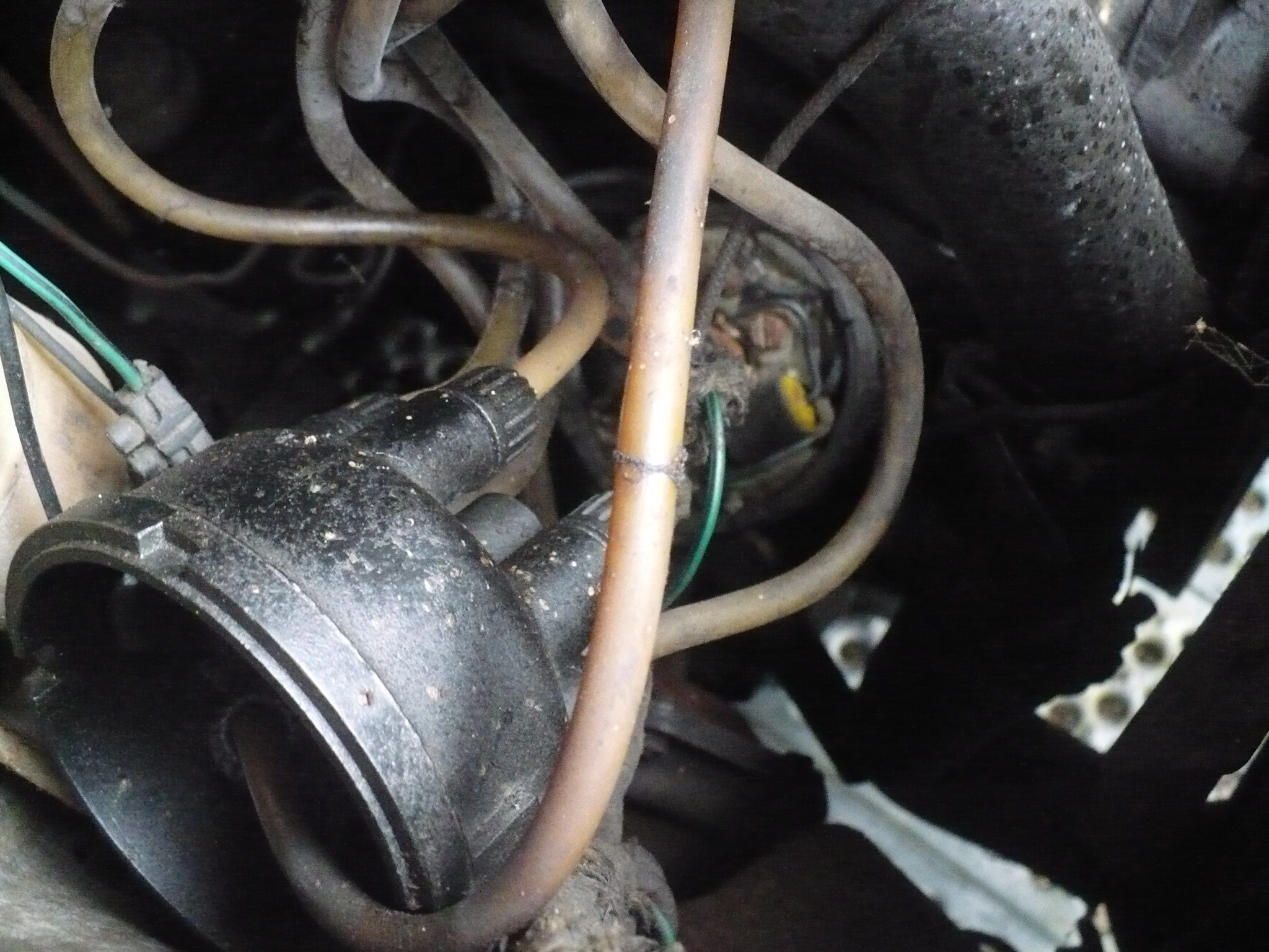

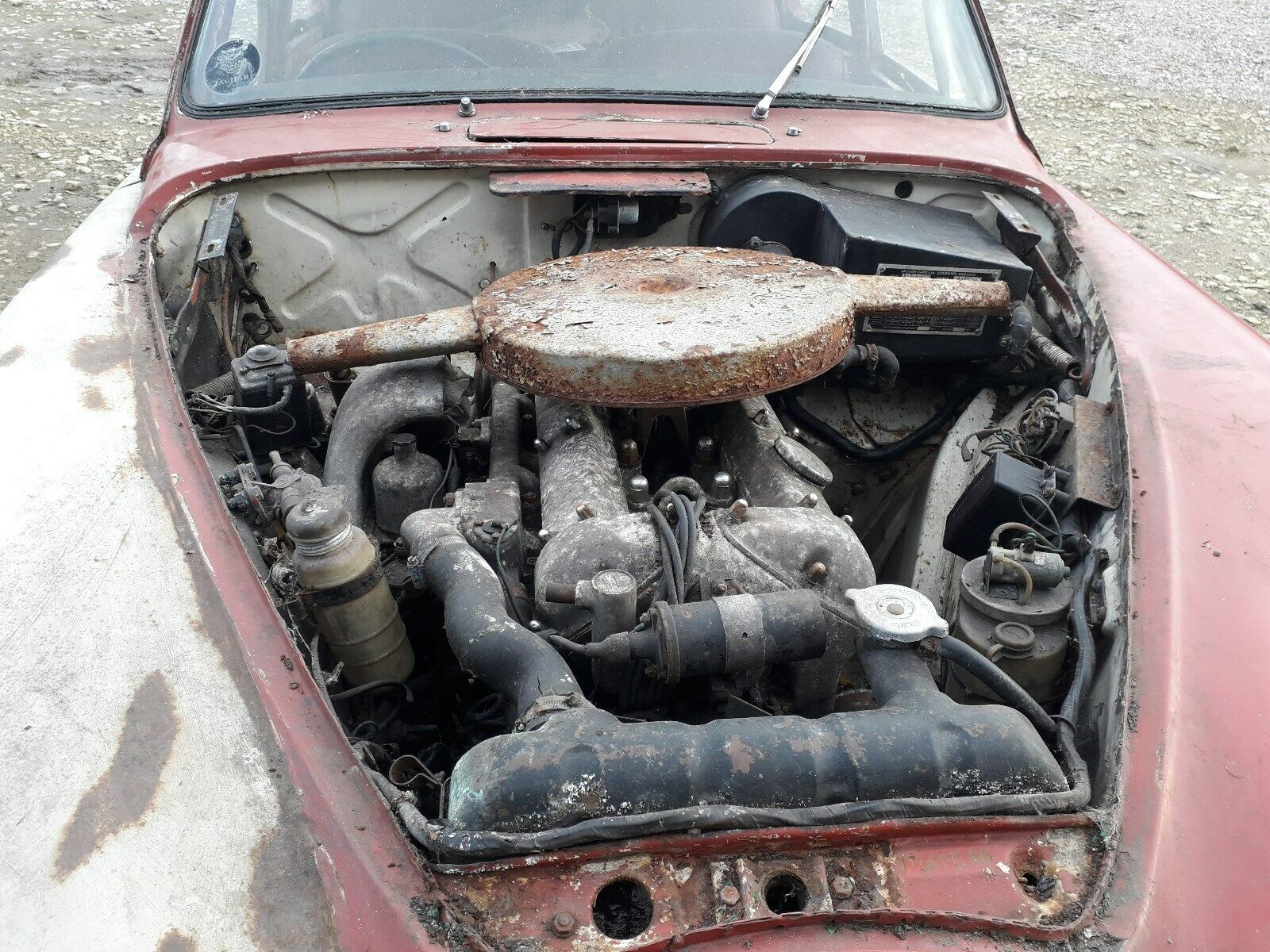

Comme dit Françis, un peu de corrosion mais que du courant. ;)

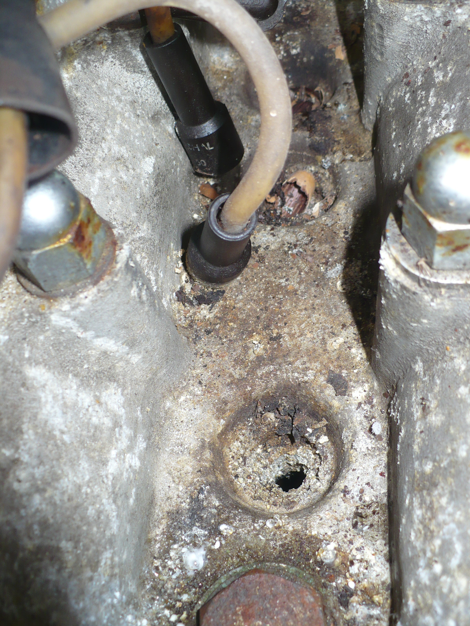

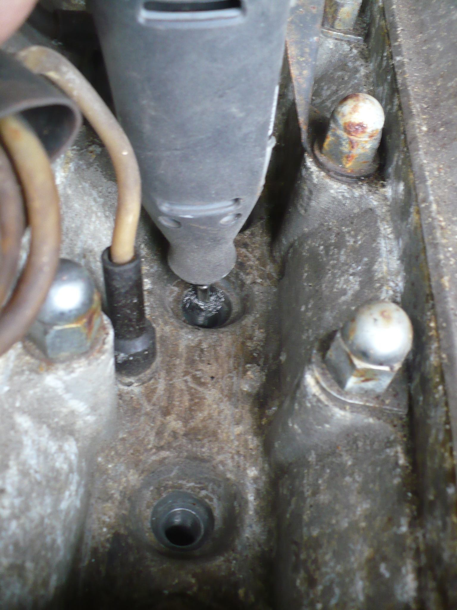

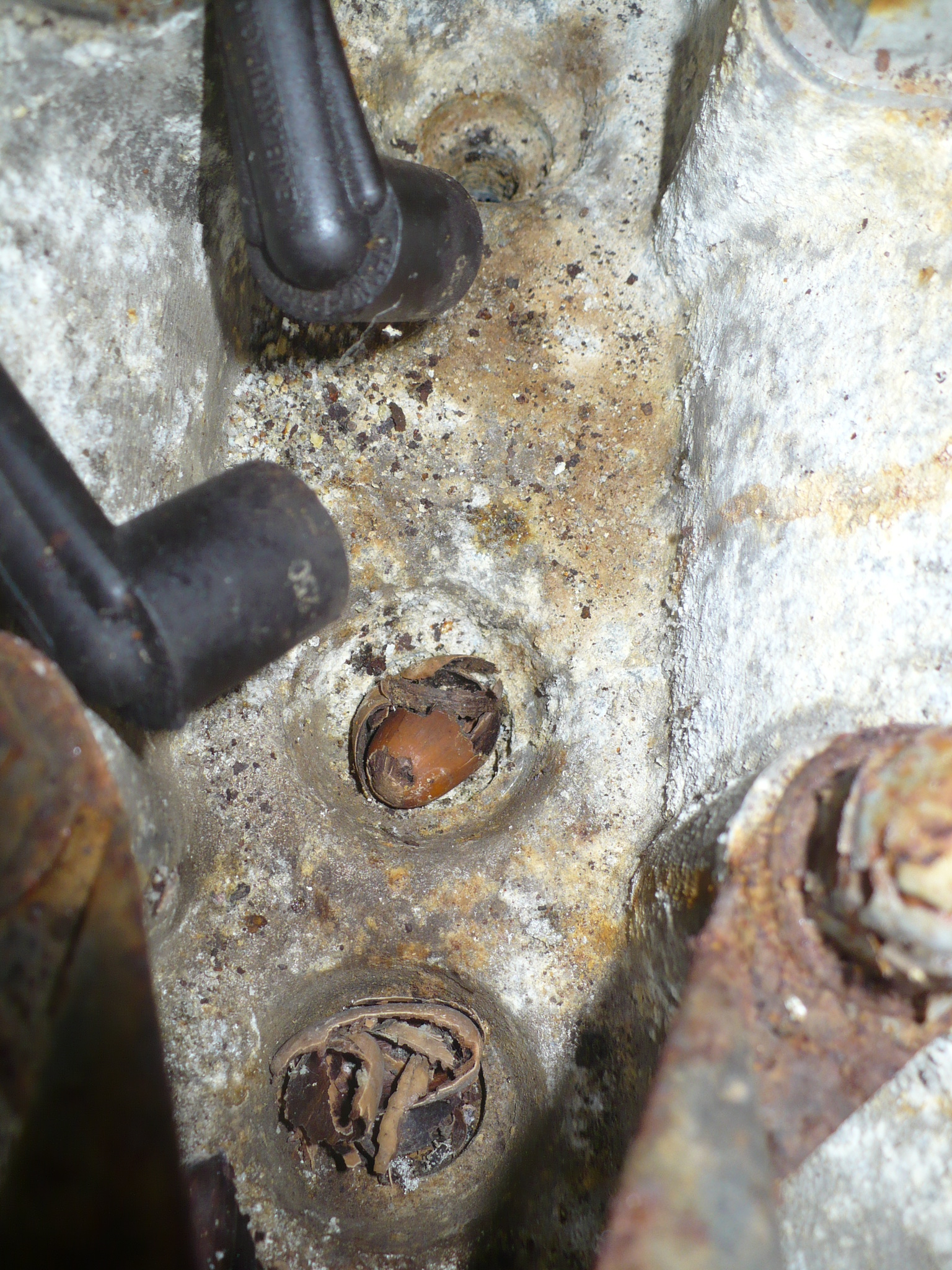

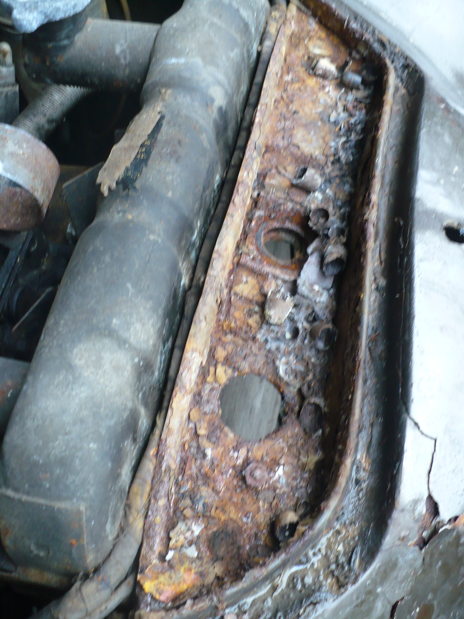

Par contre, les souris ont largement squatté le logement et ont stocké de larges quantités de glands. J'en ai retrouvé jusque dans les vide-poche et le cendrier, malgré sa grille. :roll:
Quelques surprises au premier coup d'oeil, il y a du y avoir une tentative de remise en route. Les bougies sont déposées (Aïe!), le distributeur est ouvert et la bobine n'est pas fixée.
Les puits de bougie ont été habités par les souris et ce n'est pas terrible.
Avant d'aller plus loin on se concentre sur ce problème.
Nettoyage de la culasse, passage des puits à la brosse Dremmel pour nettoyer les filetages et inspection à la camera.
De ce que je puis distinguer sur les pistons, pas mal de calamine huileuse et quelques saletés. Les deux chemises dont les pistons sont au point mort bas semblent en bon état sans trace de corrosion.
Dans un premier temps, je bouche les orifices avec 6 bougies de récup d'une Avantime.
Le niveau d'huile est correct, l'huile presque normale et les arbres à cames, visibles au travers du bouchon de remplissage parfaitement huilés.
On va peut être éviter un déculassage pour l'instant, les bougies avaient peut être été retirées pour injecter de l'huile dans les chambres. :?:

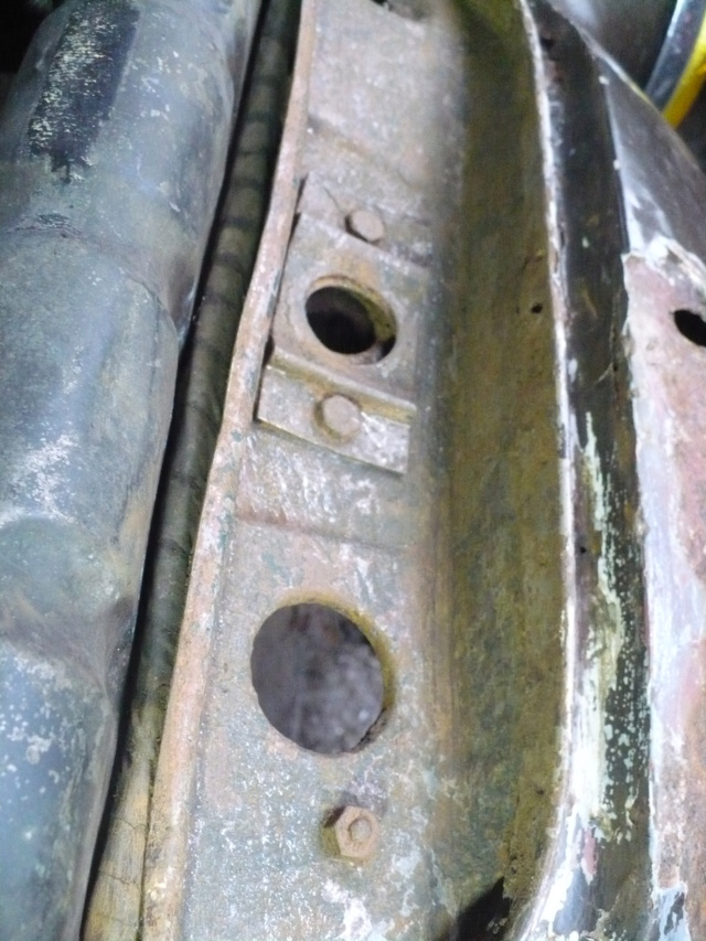

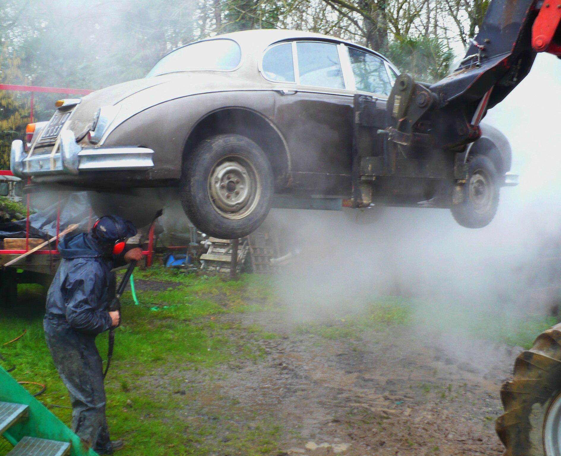

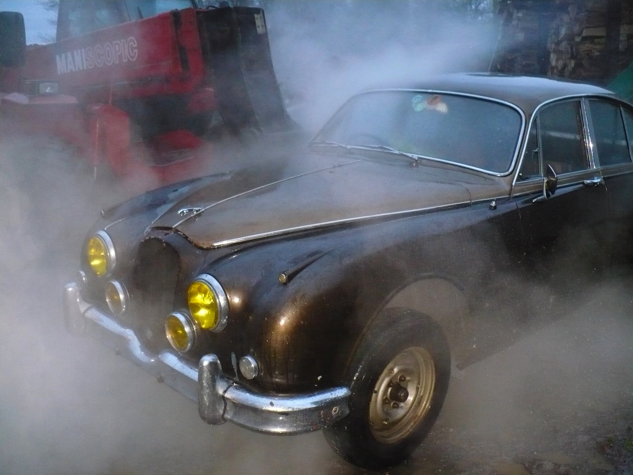

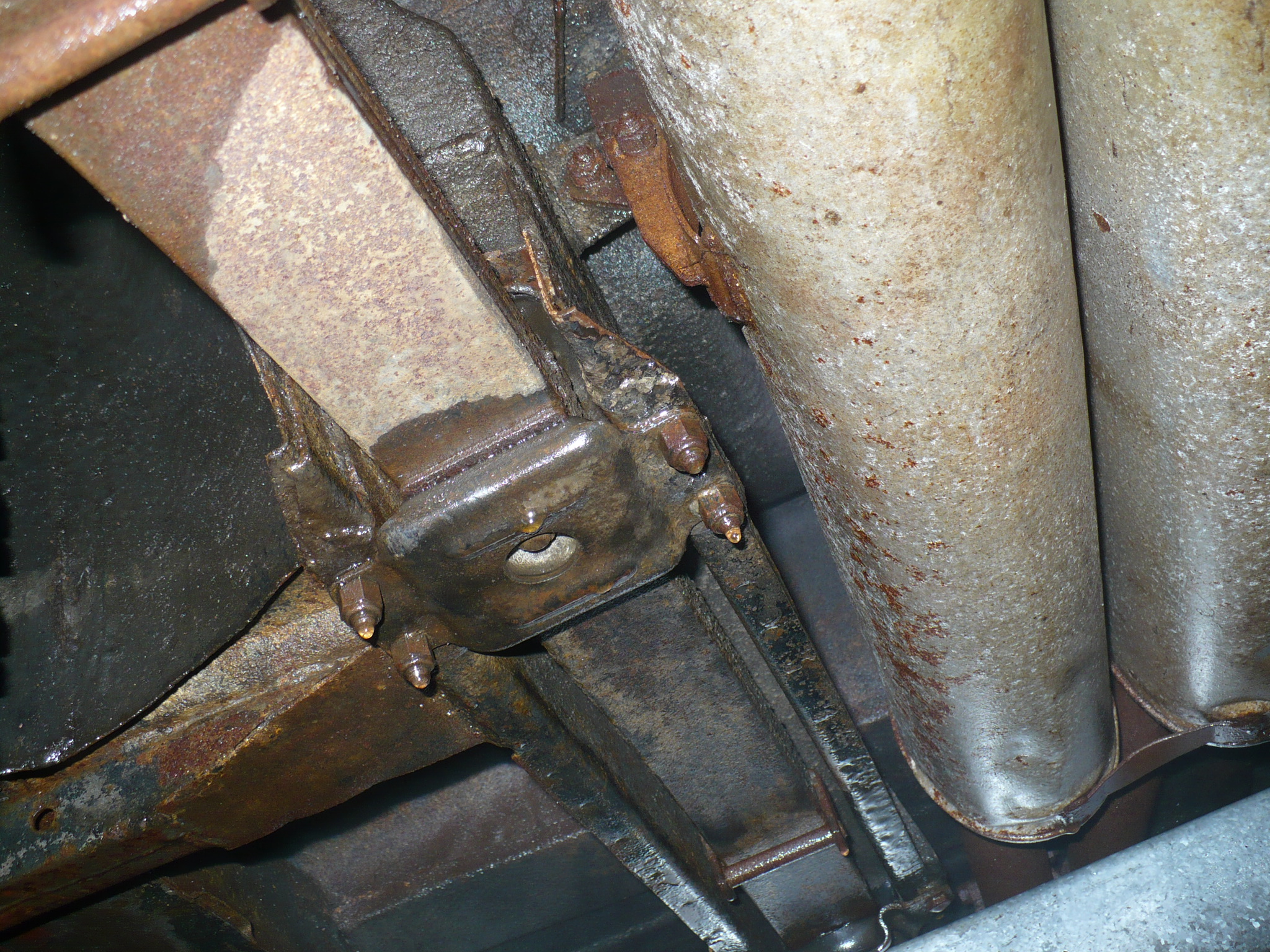

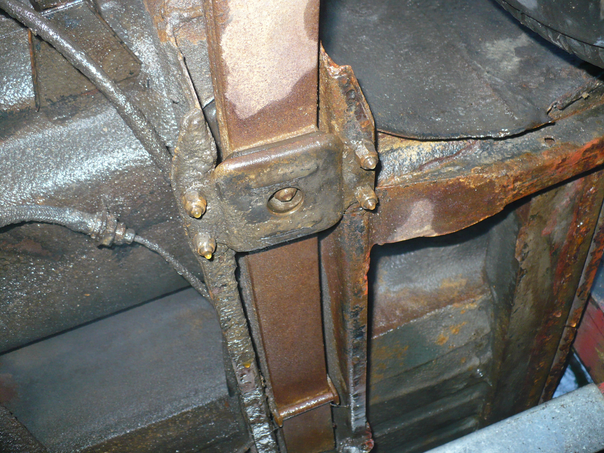

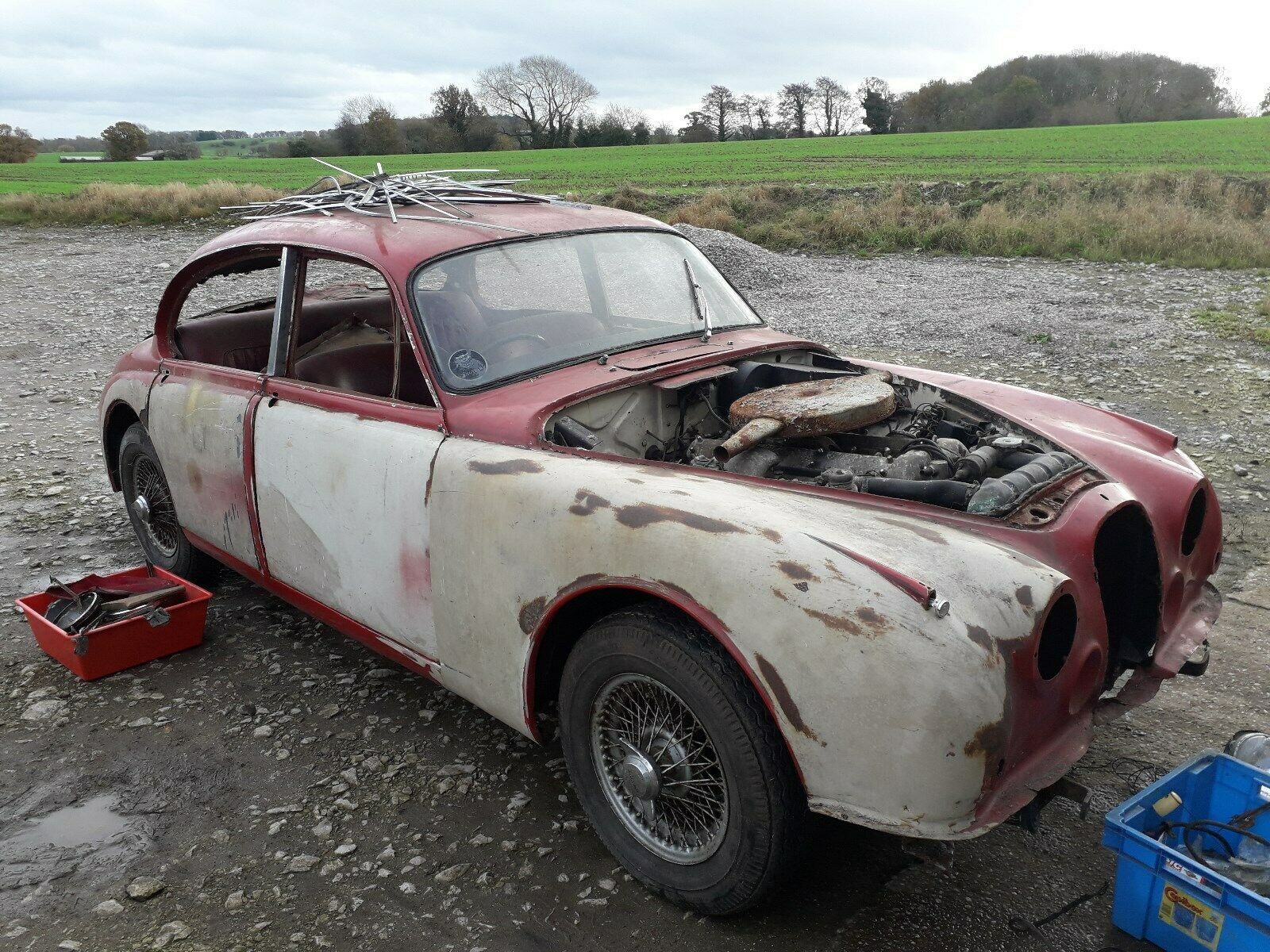

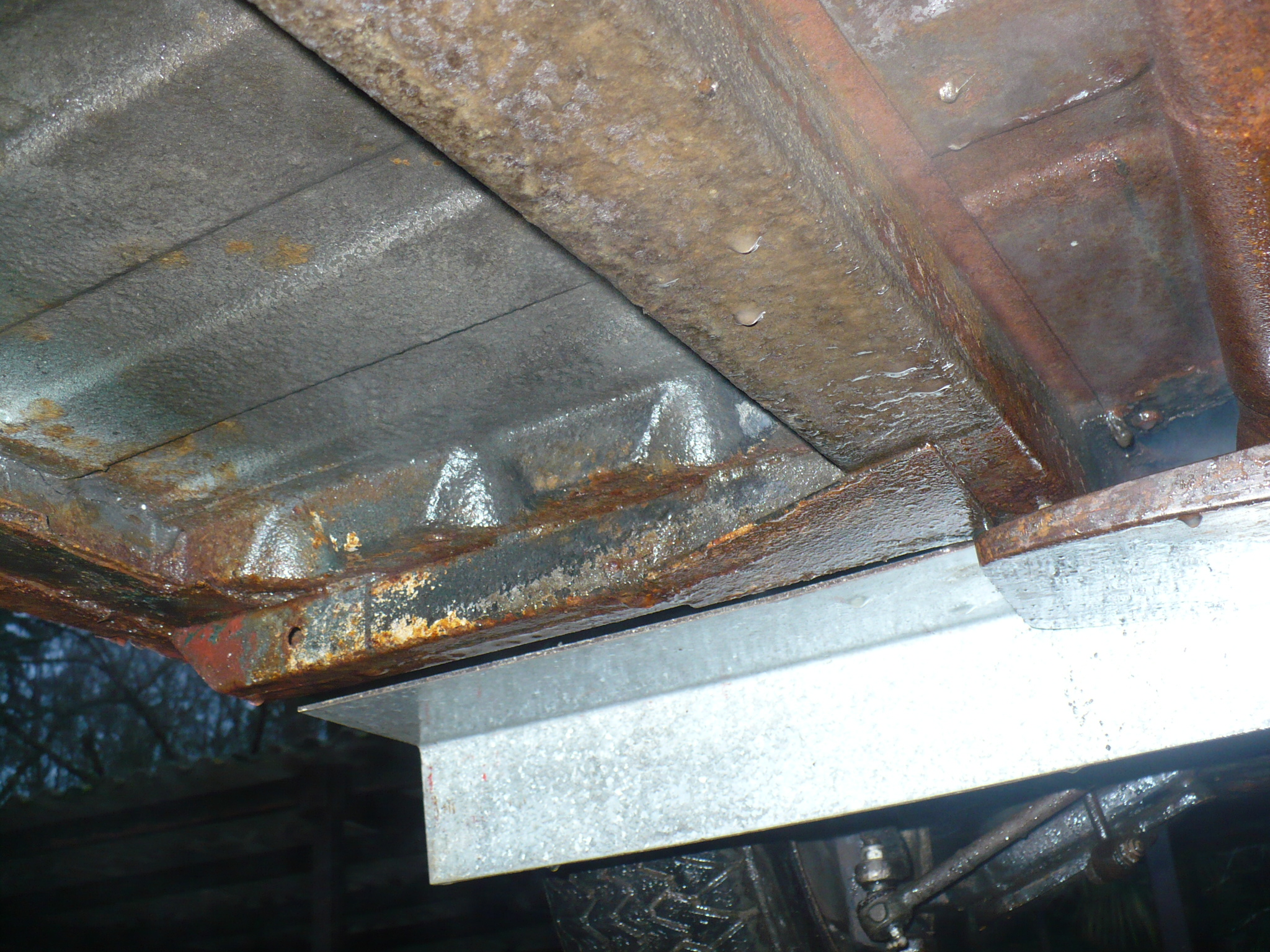

Avant d'attaquer les finitions au coton tige, on a sorti la grosse artillerie pour continuer l'inspection.
Première constatation, les dessous sont sains, hormis les bas de caisse et quelques points mineurs, la corrosion est superficielle, impressionnante par endroits mais pas de perforations ni sur les planchers, ni sur les longerons et traverses.
Les ancrages des lames de suspension arrières sont sains ainsi que les supports de cric.
Les dessous des ailes et leurs doublages ne sont pas attaqués, la traverse avant a quelques déformations provenant probablement de levages maladroits.
L'inspection confirme le feeling que j'avais eu en la voyant, avec des ouvrants fonctionnels et bien alignés.
Après, il y a du boulot de brossage et de traitement mais plutôt moins que sur les XJ-S ou la SLC.
Je pense que l'épaisseur des tôles de ce modèle est pour beaucoup dans cette résistance. La MK2 était le premier modèle monocoque chez Jaguar et ils ne maîtrisaient pas encore totalement cette technique. Ils avaient donc chargé en épaisseur de tôle, avec minimum 1mm.
Les générations suivantes descendront à 0.6 avec pas mal de conséquences au point de vue résistance à la corrosion. :cry:

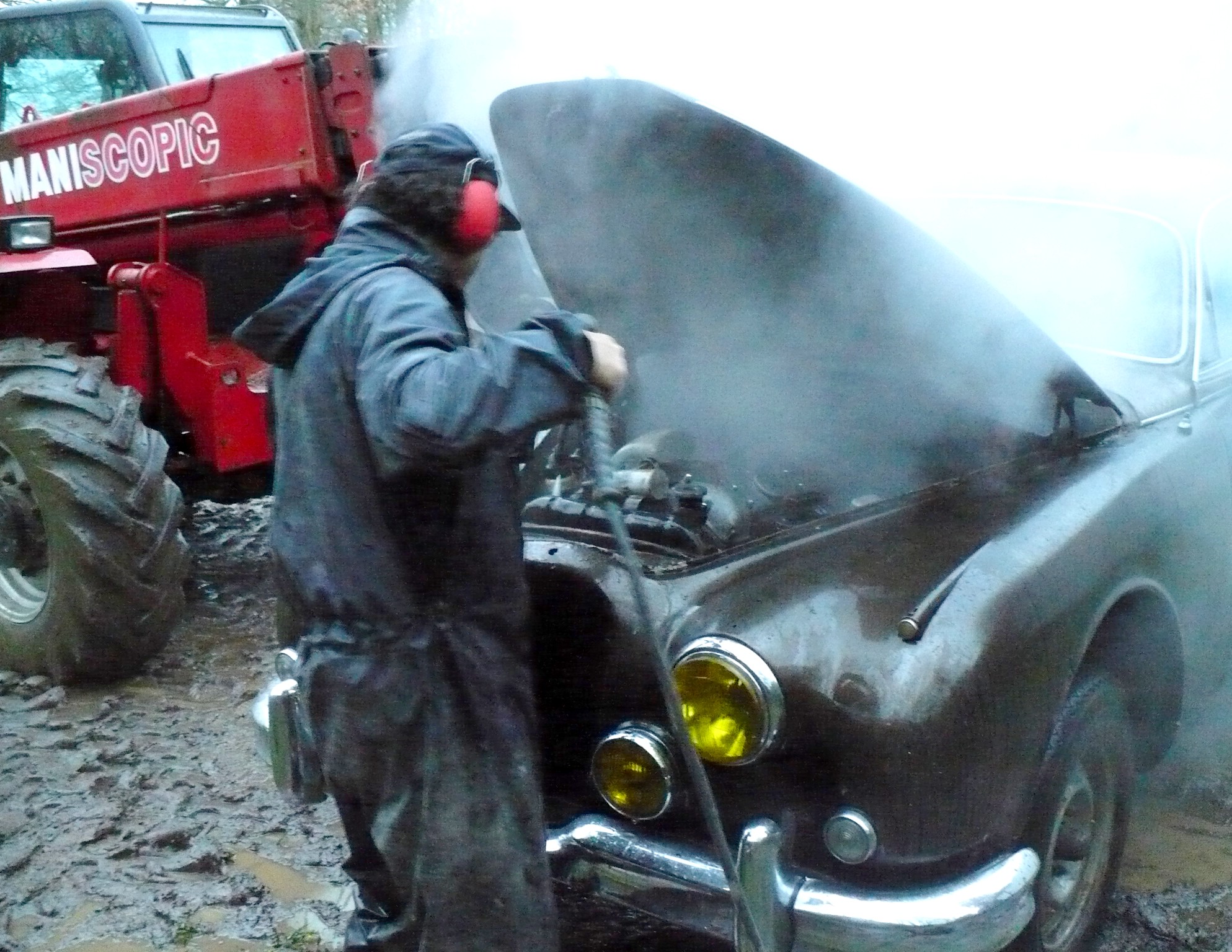

Pas de précautions cette fois pour le passage au Karcher, juste une combinaison de pluie.
Sous la pression, la peinture se décolle par endroits. Ce n'est pas la première fois que je vois ça, des peintures sans ponçage préalable ni préparation de la surface.   :ouaa:
Je me dis que, modeste amateur, je n'ai pas à avoir de complexes en face de certains pros!   :wink:
Retour au chaud pour égouter la bête. Ce n'est pas moi qui pilote le Manuscopic, admirez la maîtrise. :shock:
Demain , on s'intéresse de nouveau au moteur, les souris ont certainement déménagé. :lol:

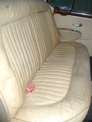

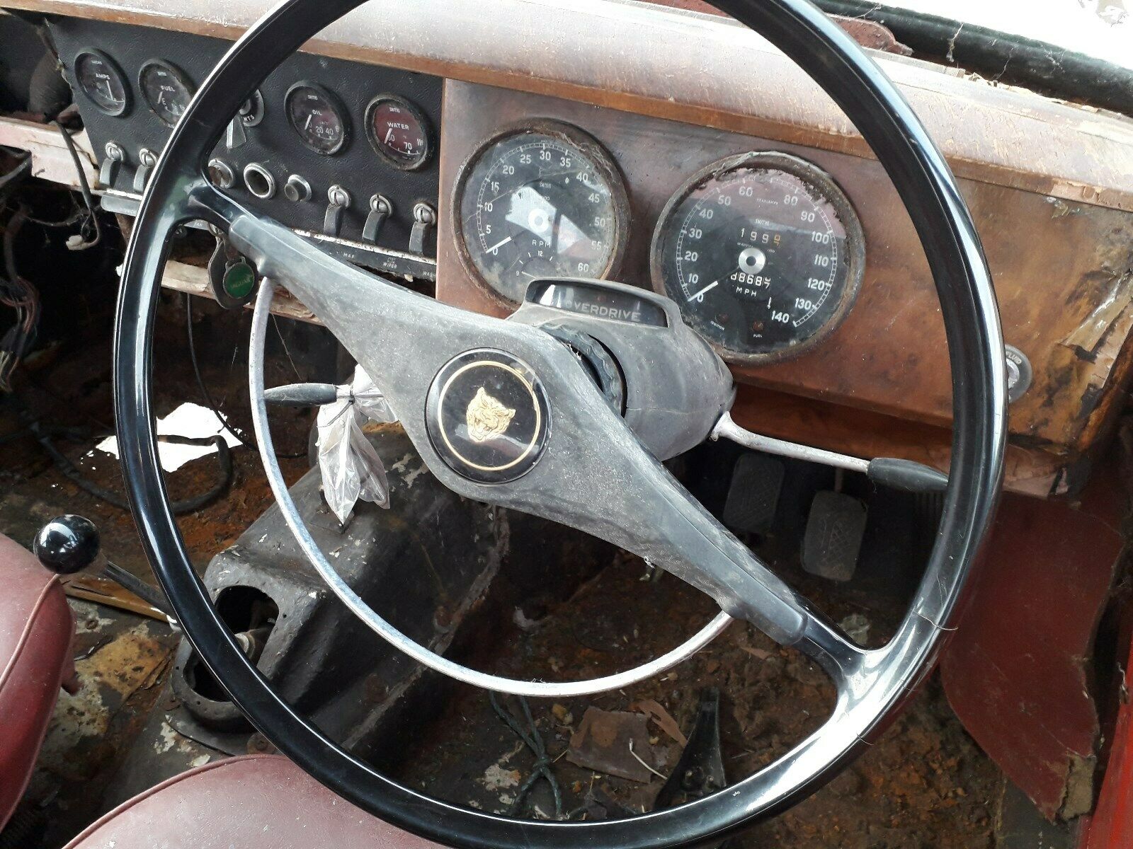

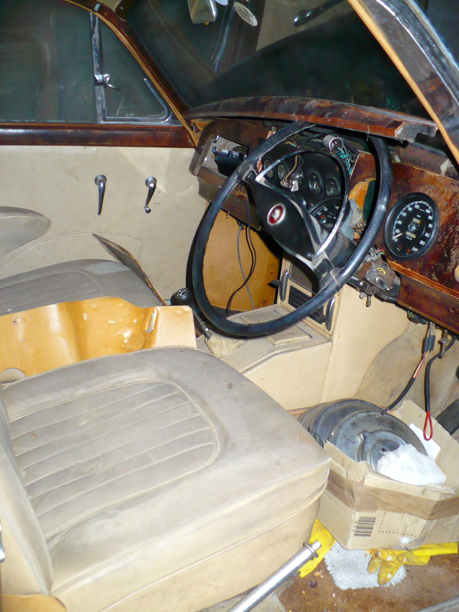

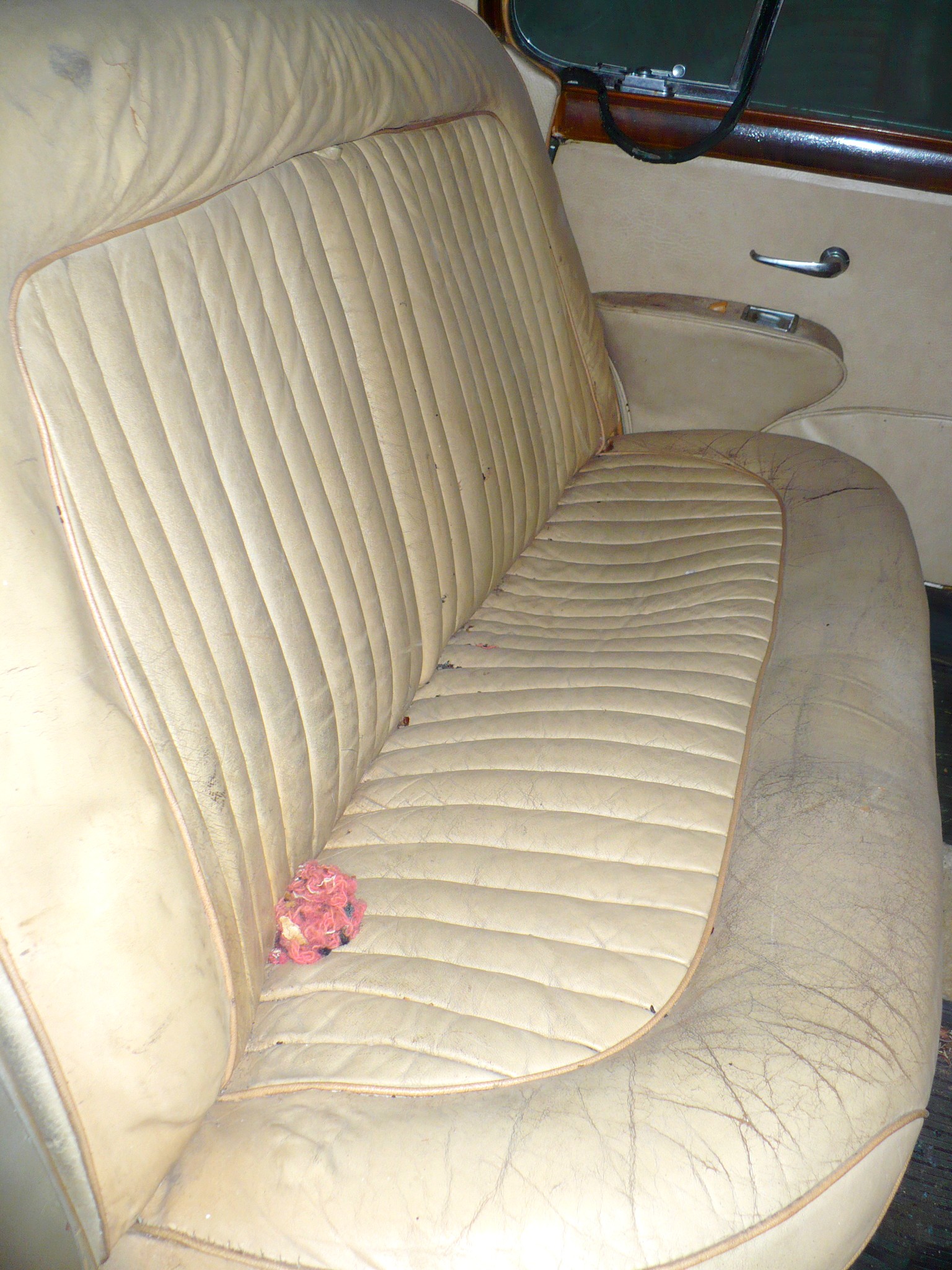

J'ai aussi jeté un coup d'oeil aux intérieurs. En première approche il faudra changer le jeu de boiseries (1400€), les moquettes (350€) et le ciel de toit (250€).
La banquette arrière en cuir est sauvable, les panneaux de porte en bon état.
Les deux sièges avant sont morts, ils étaient en Ambla (synthétique façon cuir), je vais les remplacer temporairement par deux sièges de XJ6 S1 en cuir que j'ai ramenés avec la voiture.
Dans un second temps je remettrai les sièges d'origine mais ce n'est pas le plus urgent.

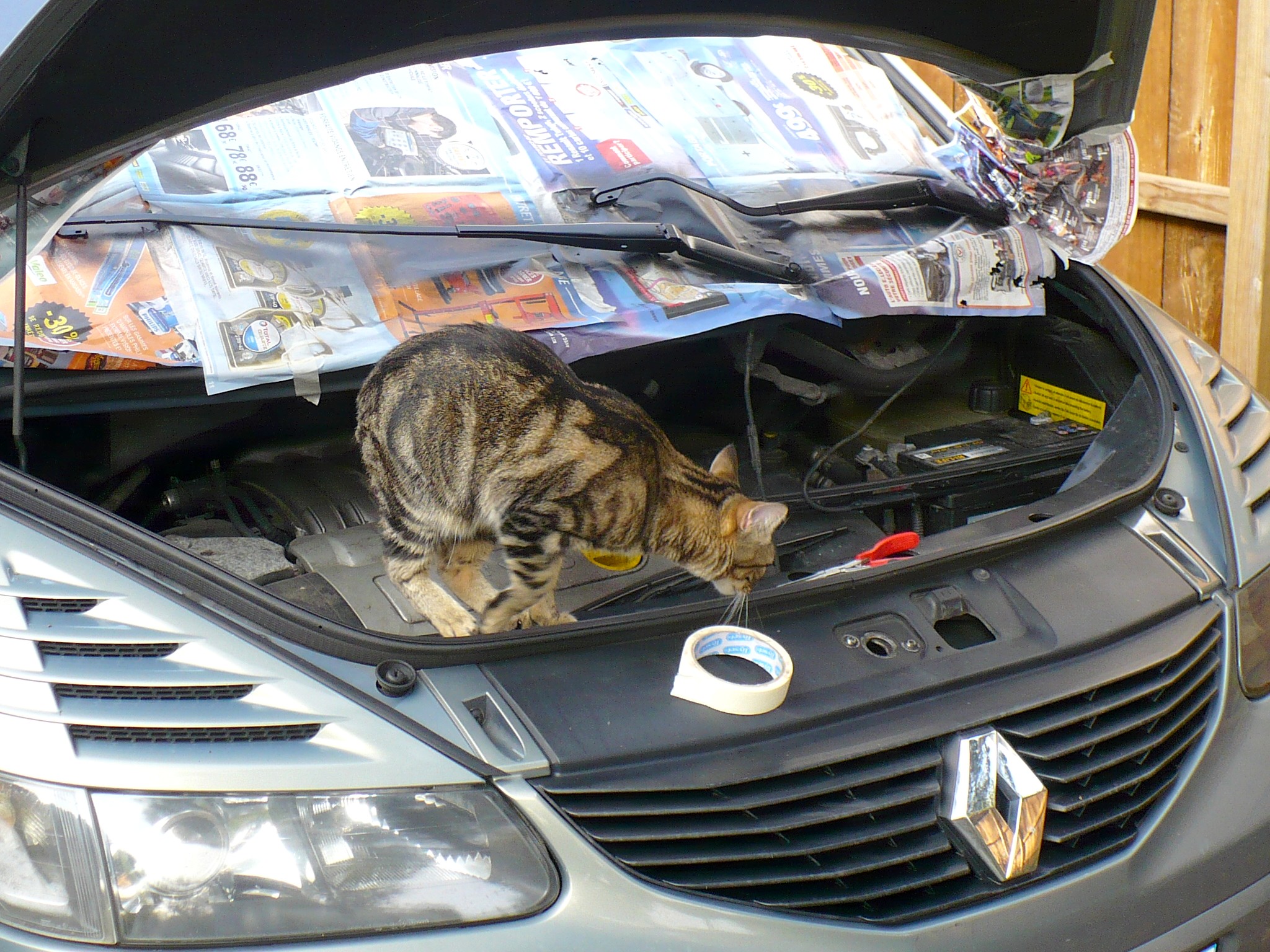

On a les mêmes assistants, encore que le mien est moins curieux, un petit somme sur le toit en verre bien chaud fait son bonheur.
Bon courage pour ta rénovation. voila une future très belle voiture.

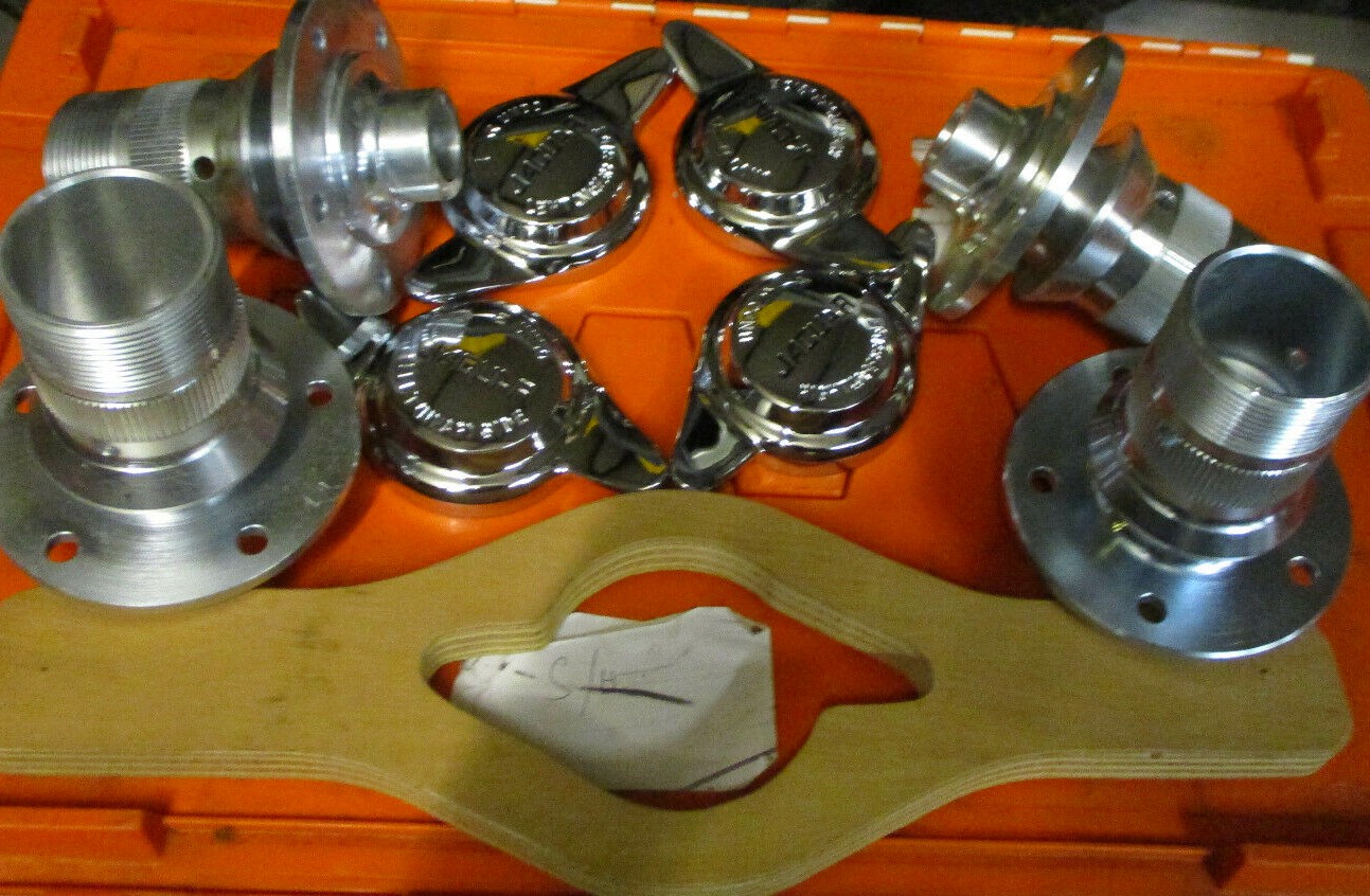

Aujourd'hui séance rangement avant de se laisser déborder par les pièces et les morceaux.  :no:
J'en ai donc profité pour faire un petit inventaire et une liste de questions pour les nombreux spécialistes des MK2 qui rodent sur les forums.
De jolies vignettes tout d'abord et aussi la boîte à outils d'origine, presque complète.
Et voici mes questions existentielles:
Tout d'abord, comment savoir si elle était en plus à la masse ou bien en moins à la masse.
Voici l'emplacement de la batterie, la tresse de masse très courte laisse penser que les bornes étaient du coté de la cloison pare feu.
Bien sur, je pourrais brancher et tirer mes conclusions en fonction de ce qui va cramer, mais on va réfléchir avant.  :scratch:

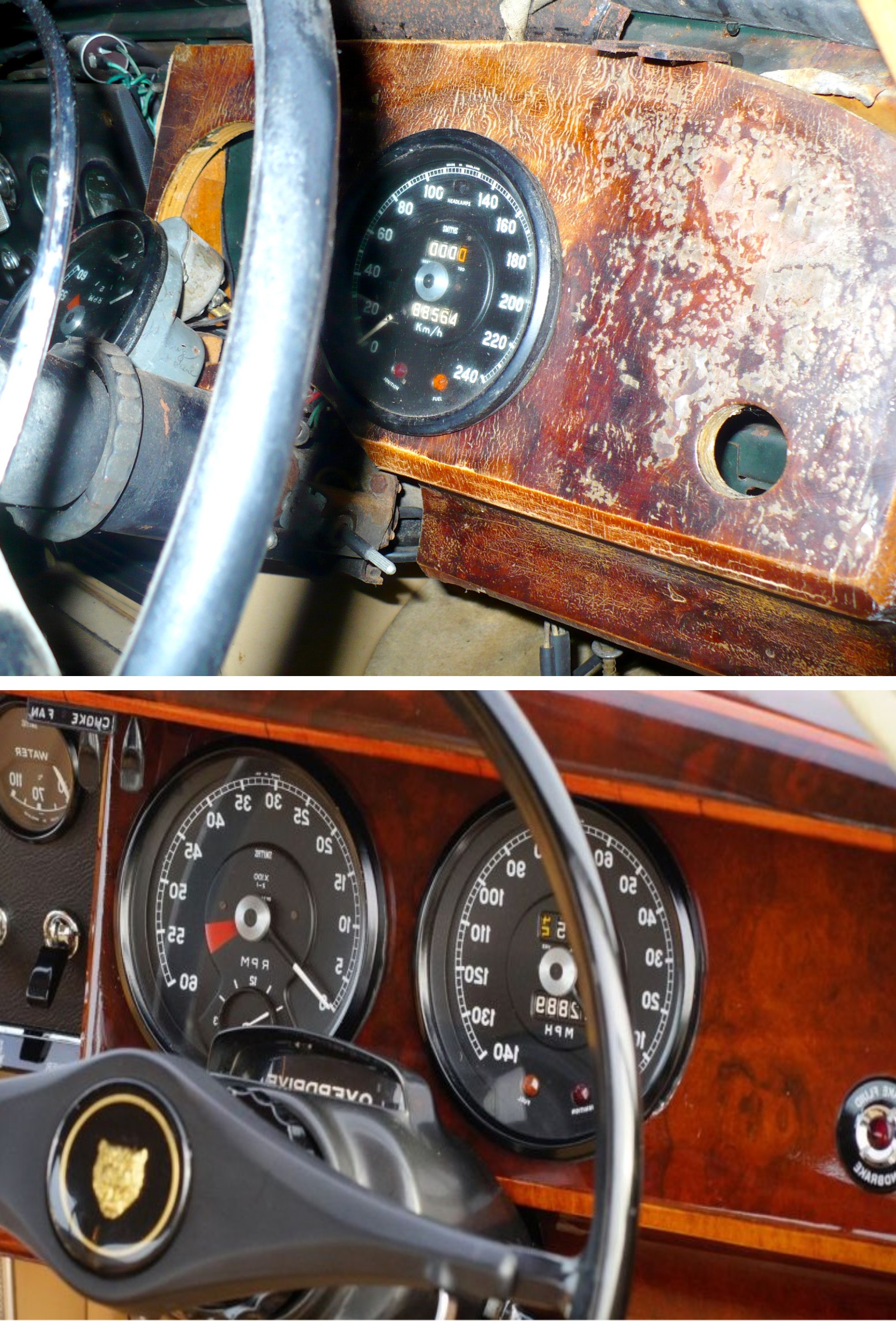

Ensuite les placages en ronce de noyer, au décapage le placage noyer reste mais la loupe s'envole. :suspect: En clair, les belles arabesques de la ronce sont peintes sur la surface du placage avant de vernir. Cela ne me surprend pas pour l'époque, les Facel Vega avaient bien un TdB en tôle peinte façon loupe du plus bel effet.
Mais avez vous déjà vu ça sur une MK2? Ou bien ont ils improvisé lors de la fabrication faute de matériau?
Une autre interrogation concerne les bourrelets de passages de portes. Ils sont en Ambla alors que j'étais habitué à les voir en une sorte de velours.

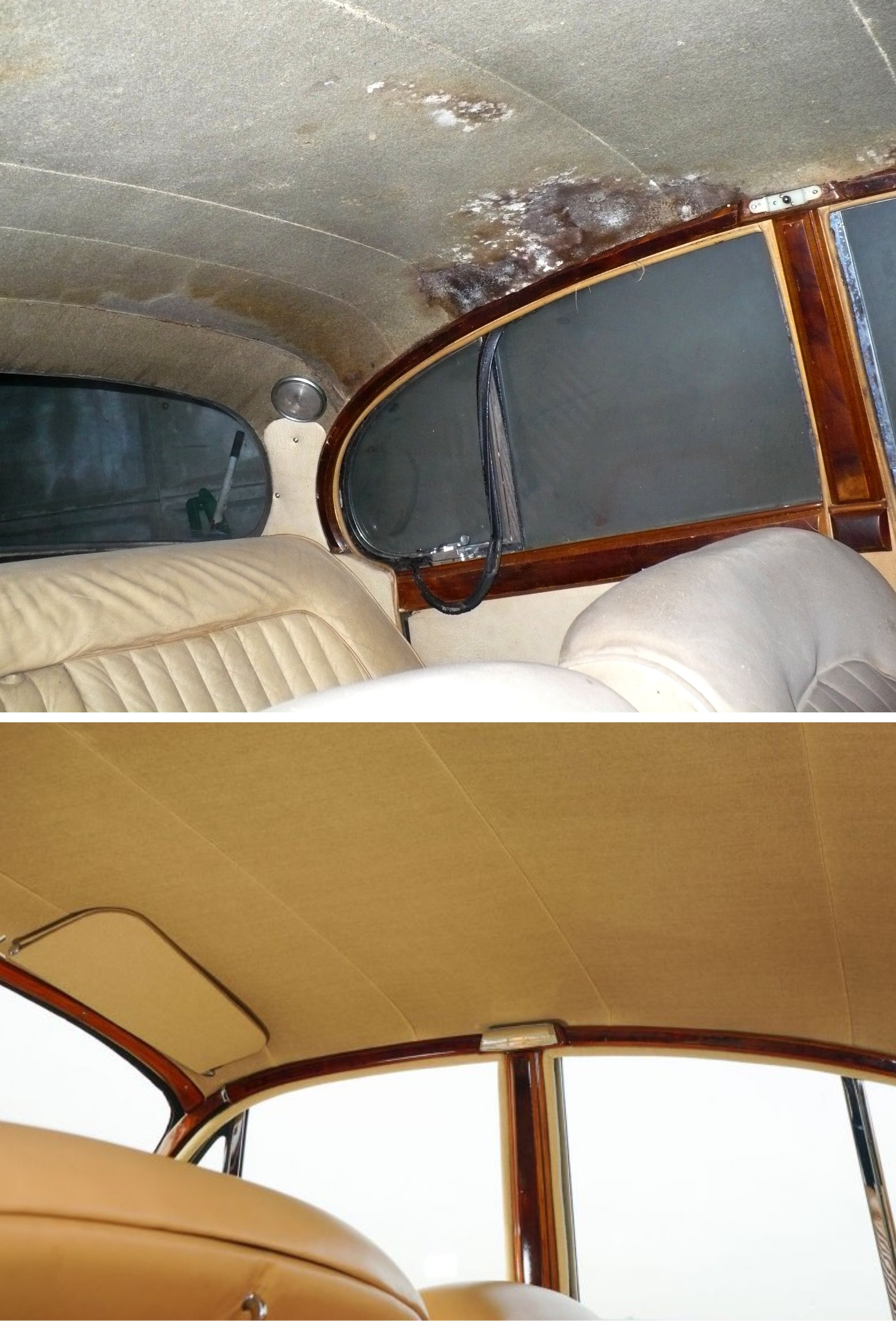

Et enfin le ciel de toit est totalement ruiné par l'humidité mais je ne suis pas arrivé à déterminer l'origine de ces infiltrations. Les goutières sont en bon état ainsi que le pavillon, pas de joints fuyards à ces endroits mais le résultat est là. Des idées?  :geek:

Reprenons sur le moteur, resté 40 ans les pistons à l'air avec ses bougies déposées. Pas cool!  :no:
Après un passage au Karcher et un nettoyage du compartiment moteur, on y voit un peu plus clair.
Avant
Après
Nettoyage des puits de bougies et confection d'un petit outil pour gratouiller l'intérieur des chambres.
Ce sont des morceaux de fil plastique pour débroussailleuse.
Vidage des chambres à l'air comprimé puis remplissage avec un mélange d'huile et de gazole. Il y avait en effet beaucoup de cochonneries à l'intérieur.

Pour se défouler, on en profite pour gratter les parties corrodées.
Pas grave, c'est superficiel :affraid: .
Sans rire, malgré l'aspect peu engageant, la tôle est suffisamment épaisse pour accepter un grattage au tournevis et à la brosse métallique. Essayez de faire ça sur une XJS. :scratch:
La face avant:
Ensuite traitement au Rustol Owatrol et peinture antirouille.
Même punition pour la cloison pare feu.
Notez l'état du maître cylindre d'embrayage et de son réservoir, lui aussi abandonné à l'air libre.
Le boitier de chauffage est déposé pour accéder à la partie passager de la cloison pare-feu.
Le chauffage ne devait pas être parfait, tous les volets sont bloqués et le robinet est cassé par la corrosion
