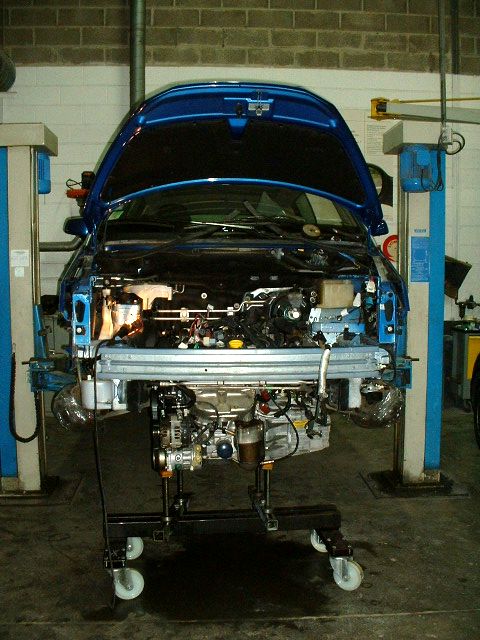

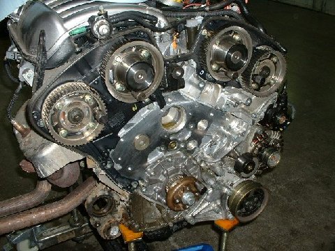

Le remplacement de la courroie de distribution sur le v6 est impossible sans tomber la mecanique,donc il faut en profiter pour faire la pompe a eau et les bougies.
J'ai effectuer cette intervention pour un client la semaine derniere et je peux vous tranmettre des photos du vaisseau demontée ainsi que le cout...

UNE VUE AVANT DEPOSE COMPLETE DU MOTEUR, APRES AVOIR DEPOSE ENSEMBLE RADIAS ET FACE AVANT COMPLETE.

CARTER DISTRIBUTION DEPOSE :roll:
QUELLE BELLE MECANIQUE LE V6 :)
