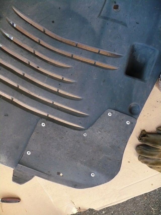

Dans mon cas, sur la SL500, un kéké a du permuter les roues avant et arrière et passer le 285/40 18 à l'avant avec les jantes plus larges de 9"1/2 et peut être, tant qu'à faire, des élargisseurs. (J'ai viré ceux qui étaient à l'arrière :cry: )
Bilan, les pneus on touché les pare boue et les ont plus ou moins déchiquetés.
Plutôt que de les changer, une petite réparation est facile à faire.
Il vous faut un vieux pare boue (15€ à la casse provenance Xsara Picasso)
Déposer le pare boue de la voiture. Il faudra mettre votre nez dessous donc calage indispensable ( :!: avec une chandelle ou bien la roue déposée glissée sous le berceau)
Profitez en pour traiter les point de rouille qui adorent se nicher derrière ces protections.

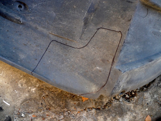

Faites un gabarit carton pour la découpe de la pièce
Découper la pièce dans le pare boue récupéré. Une paire de bons ciseaux suffisent.
Percez et fixez avec des rivets pop de 4 sur le pourtour de la déchirure.
Pour assurer la fixation de la pièce, pensez à enfiler une rondelle de 4 sur le nez du rivet, à l'arrière.
Il éclatera ainsi correctement sans abîmer le plastique.
Et comme vous êtes soigneux, passez un petit coup de noir mat sur les têtes de rivets. :mrgreen:
