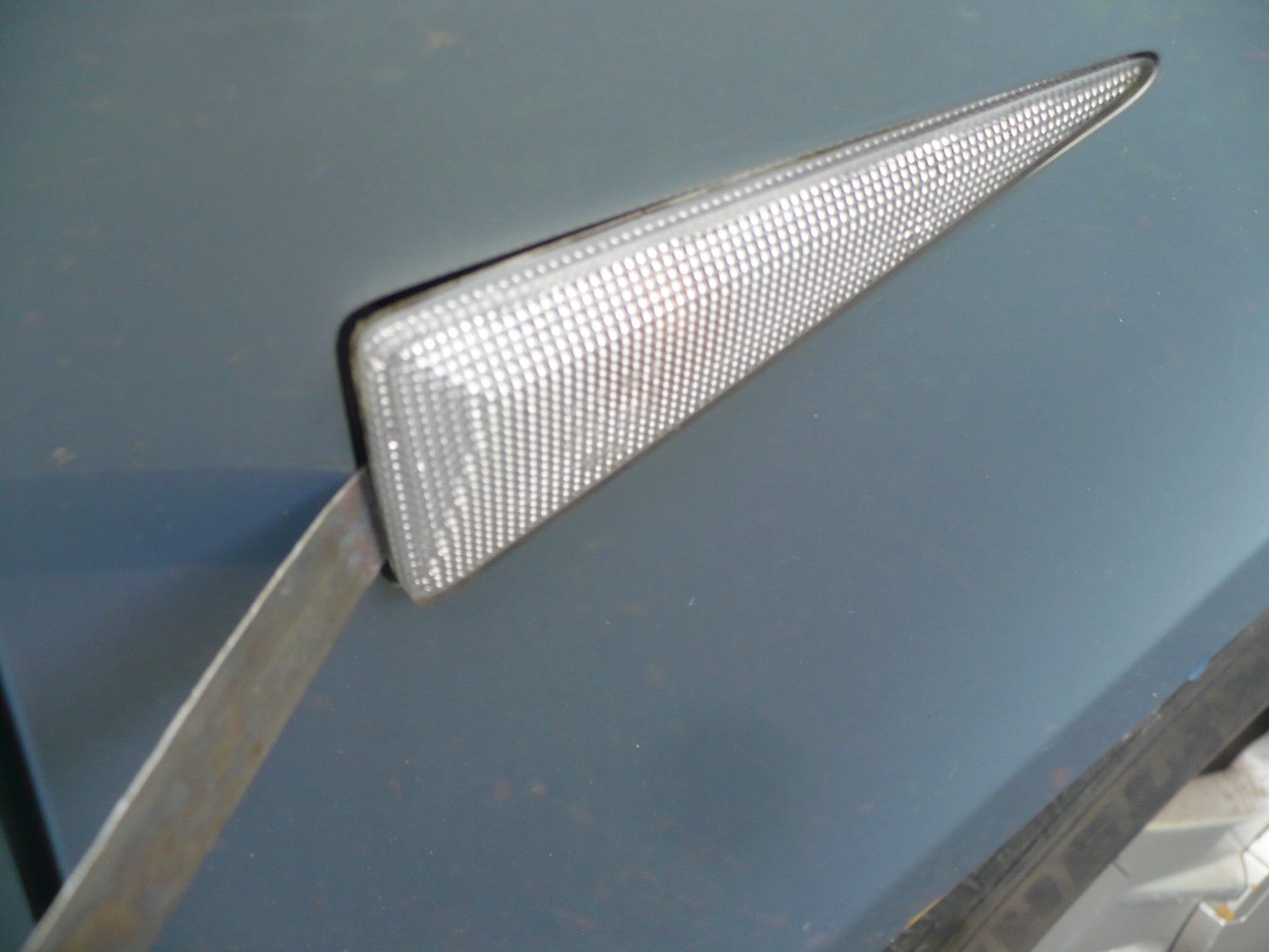

1. Avec une lame (réglet, couteau à beurre,...) levez légèrement l'arrière du feu pour que sa surface dépasse juste de l'aile

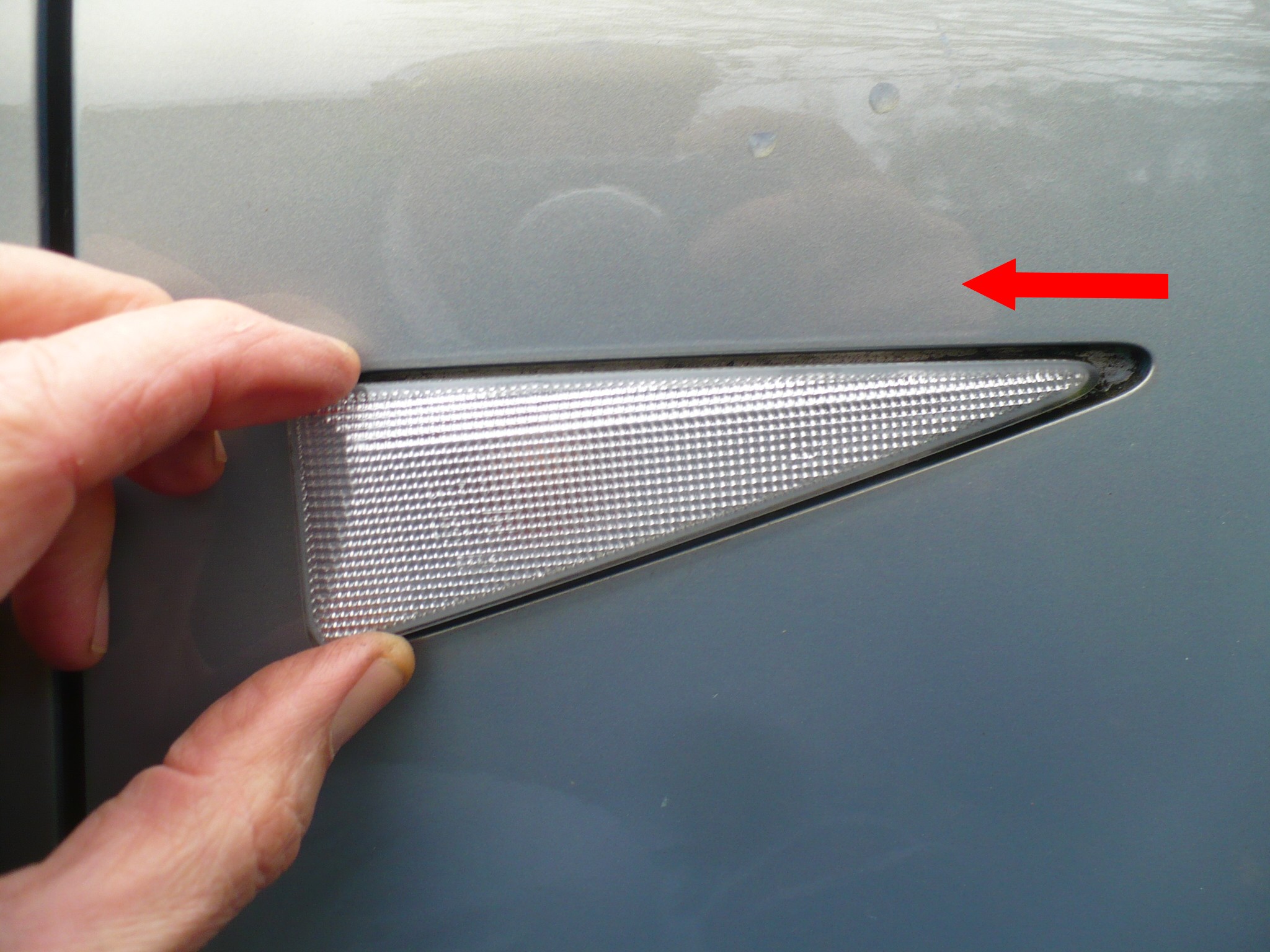

2. Poussez le feu vers l'arrière (environ 8mm, après il se bloque)

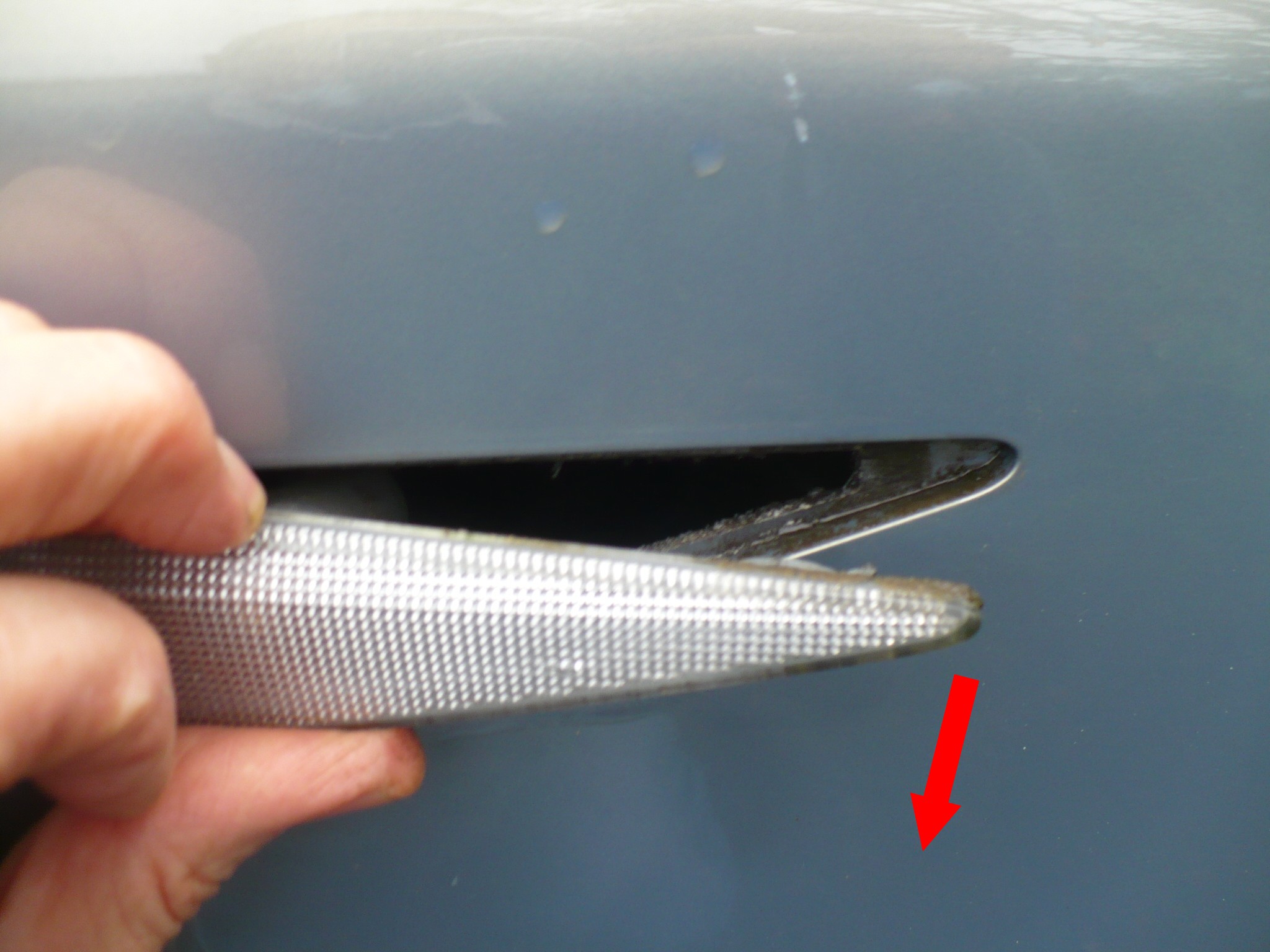

3. Levez le nez du feu pour le dégager du logement.

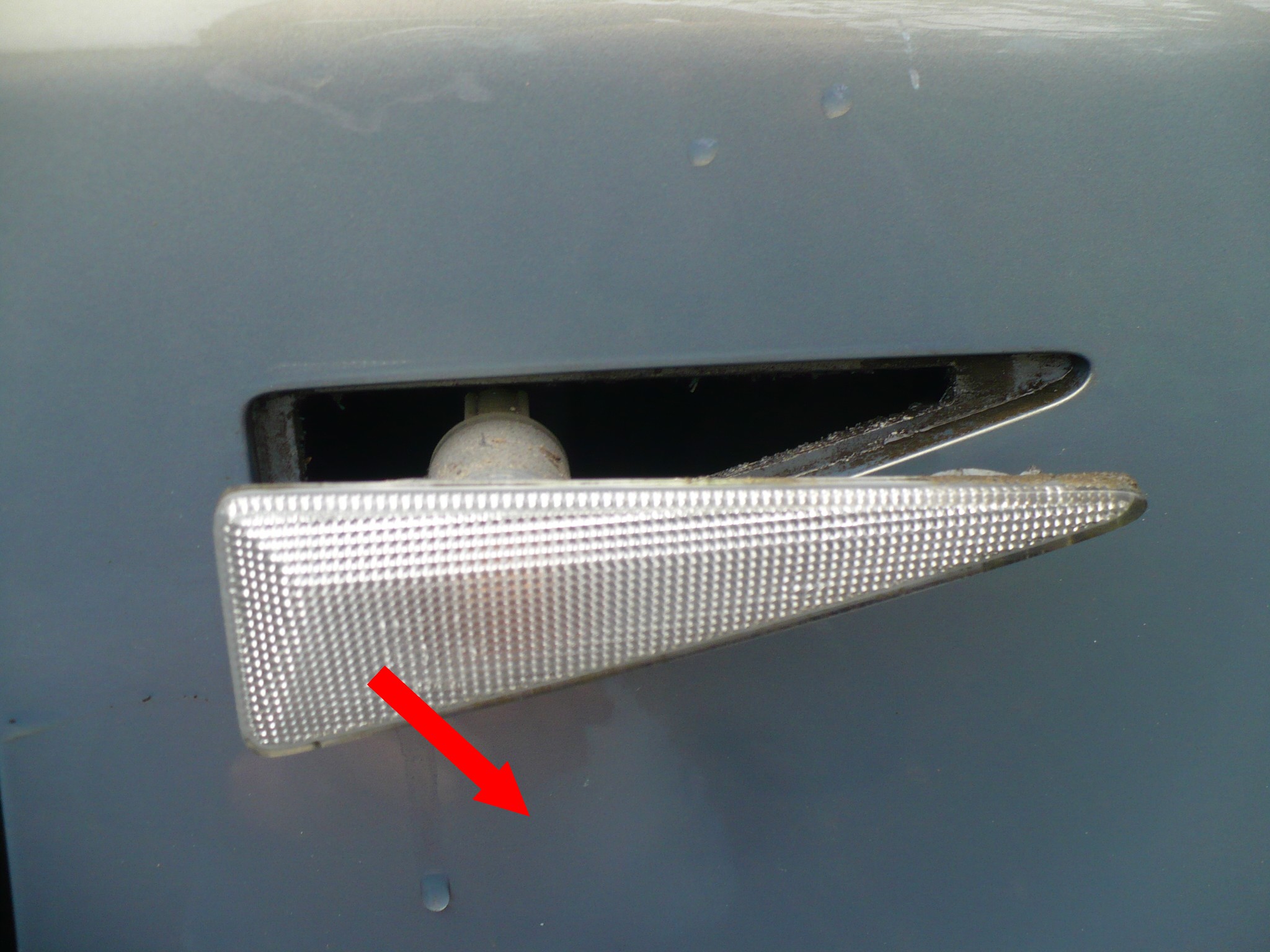

4. retirez le feu en le poussant vers l'avant.
Par cette séquence, vous sauverez les deux pattes de fixation en plastique et vous pourrez le replacer (le nez d'abord) sans qu'il soit branlant.

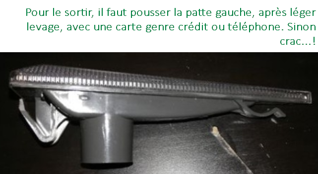

Bonsoir Patrick , je plussoie que parfois , c'est juste après avoir réussi...à casser la pièce que l'on sait ce qu'il aurait fallu faire. J'ajoute une photo de l'arrière de cet engin, ce qui facilite la compréhension de la manœuvre à exécuter:
