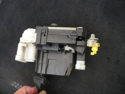

Le responsable se situe dans la gâche arrière de la portière qu'il faut remplacer en totalité, la bestiole n'étant ni démontable, ni réparable facilement :cry: .

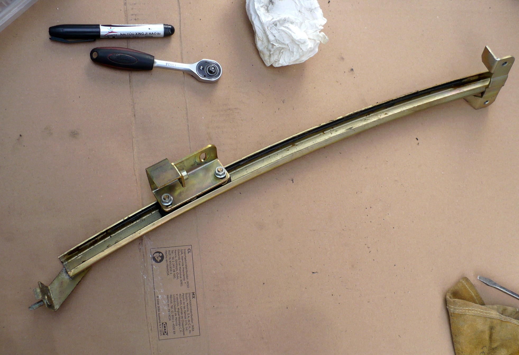

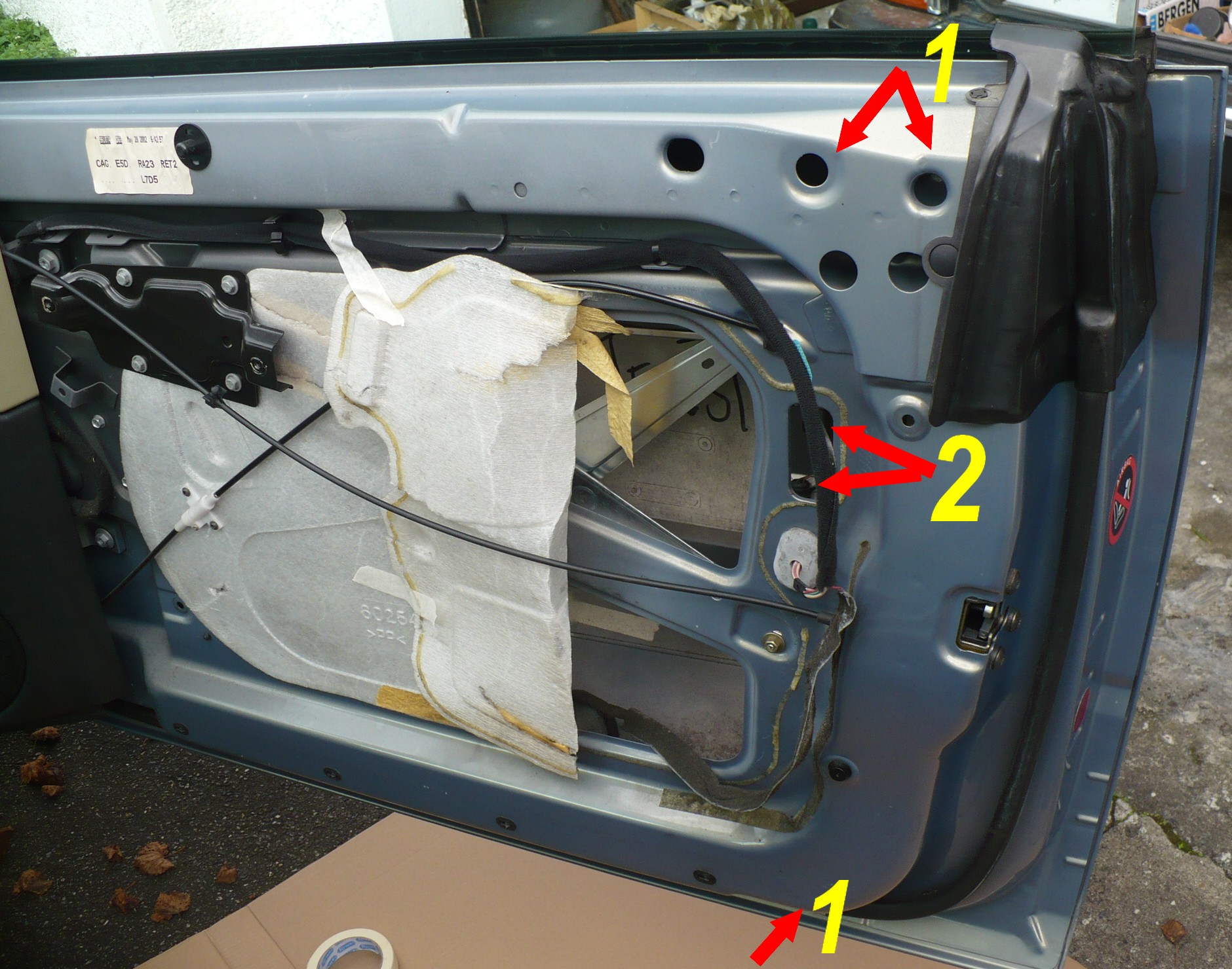

Lorsque la garniture intérieure est déposée, il faut retirer le rail arrière de la vitre.
- Monter la vitre à mi hauteur pour faire apparaître les deux écrous du chariot (2) et les déposer après avoir marqué leur position de réglage.
- Bloquer la vitre pour l'empècher de redescendre ( ventouse, scotch, ou autre)
- Déboîter les deux rotules des coulisseaux inférieurs après avoir retiré leur clip métallique.
- Déposer les 3 écrous (1) de fixation du rail (après avoir marqué leur position) et le retirer avec le chariot
C'est l'occasion de nettoyer le rail et le chariot et de les graisser.

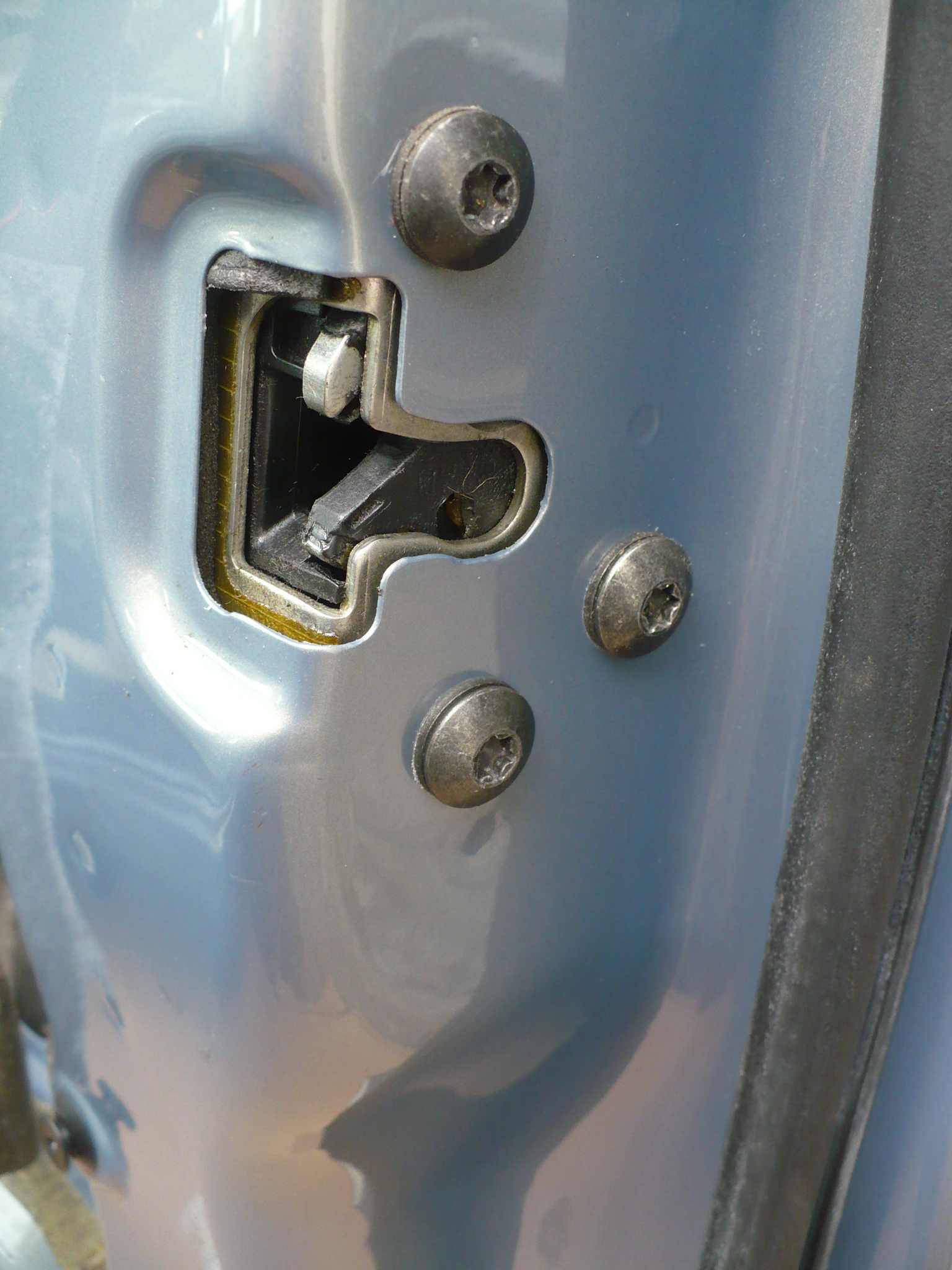

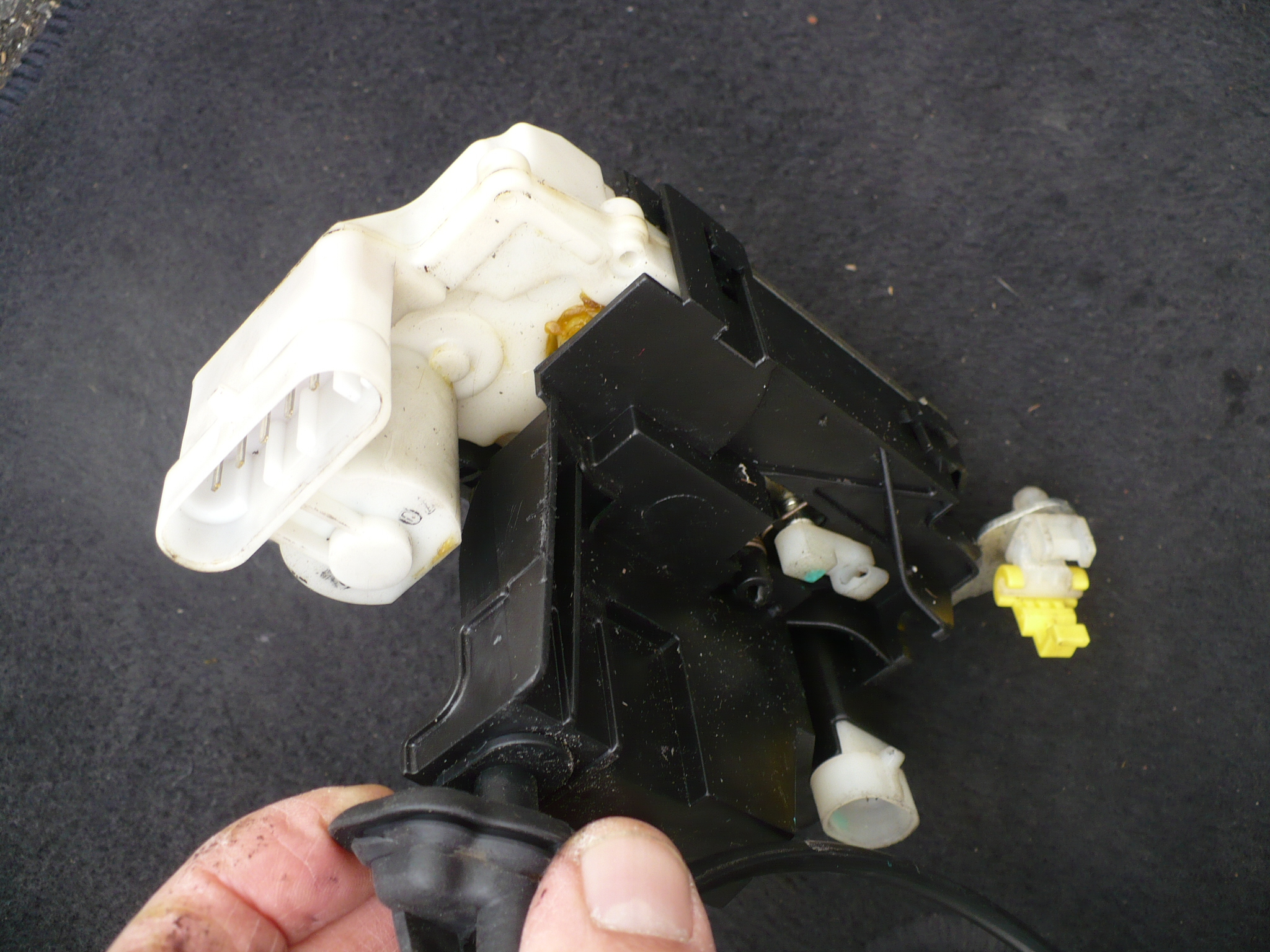

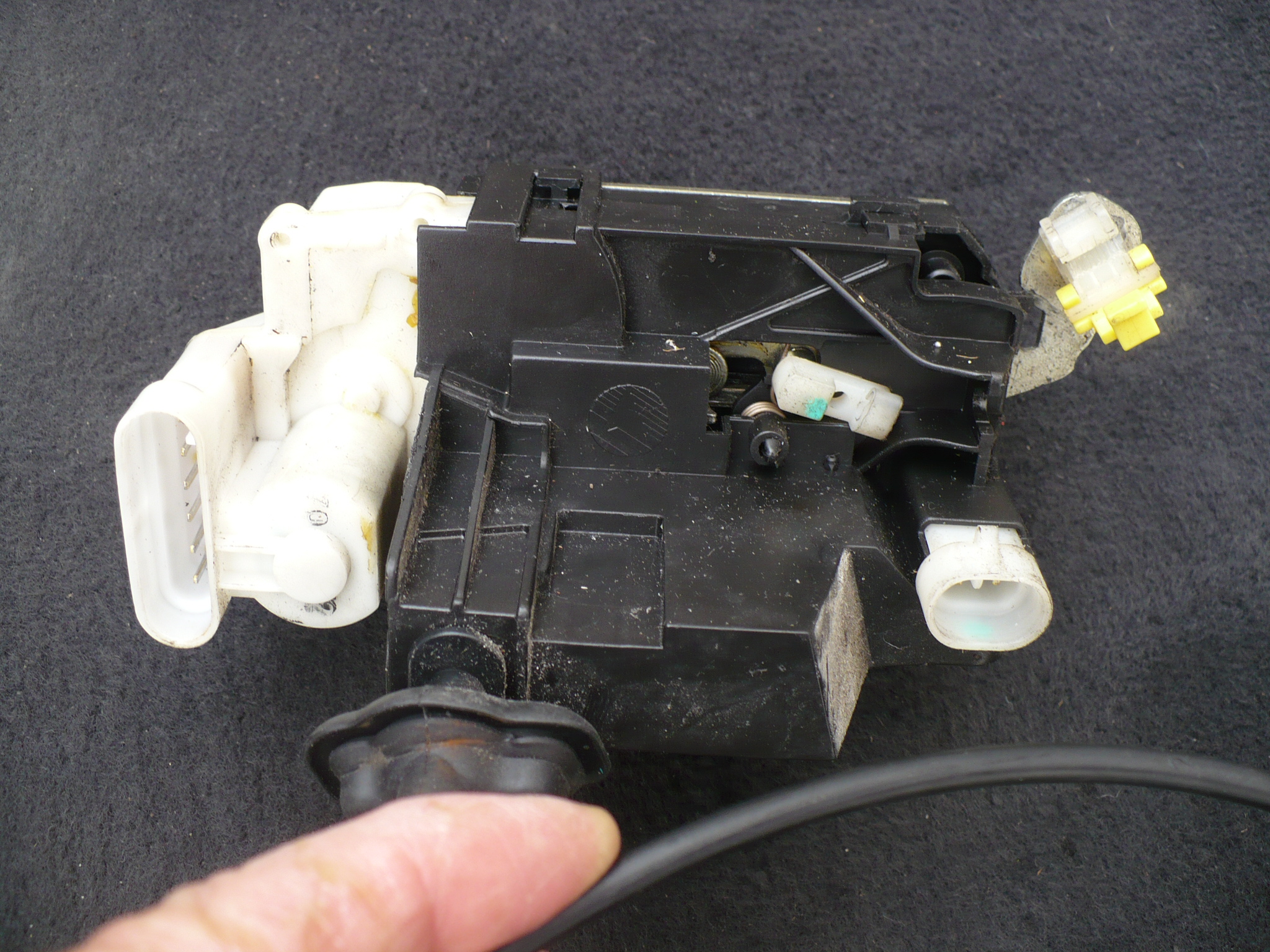

- Défaire les 3 vis Torx de 40 de la gâche à l'arrière de la portière.
Vous pouvez alors accéder à la gâche en la tirant vers l'intérieur.
- Débranchez les deux connecteurs électriques

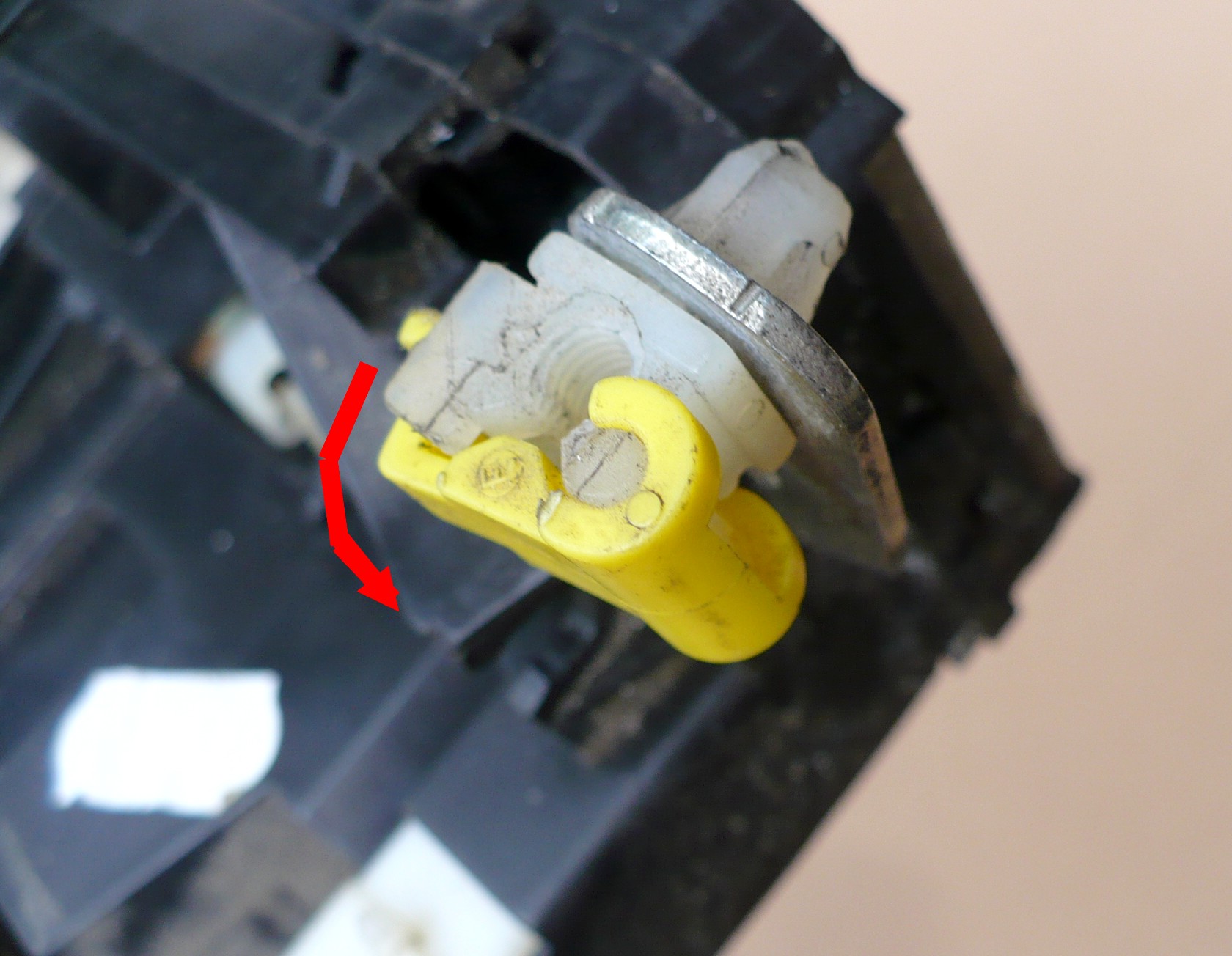

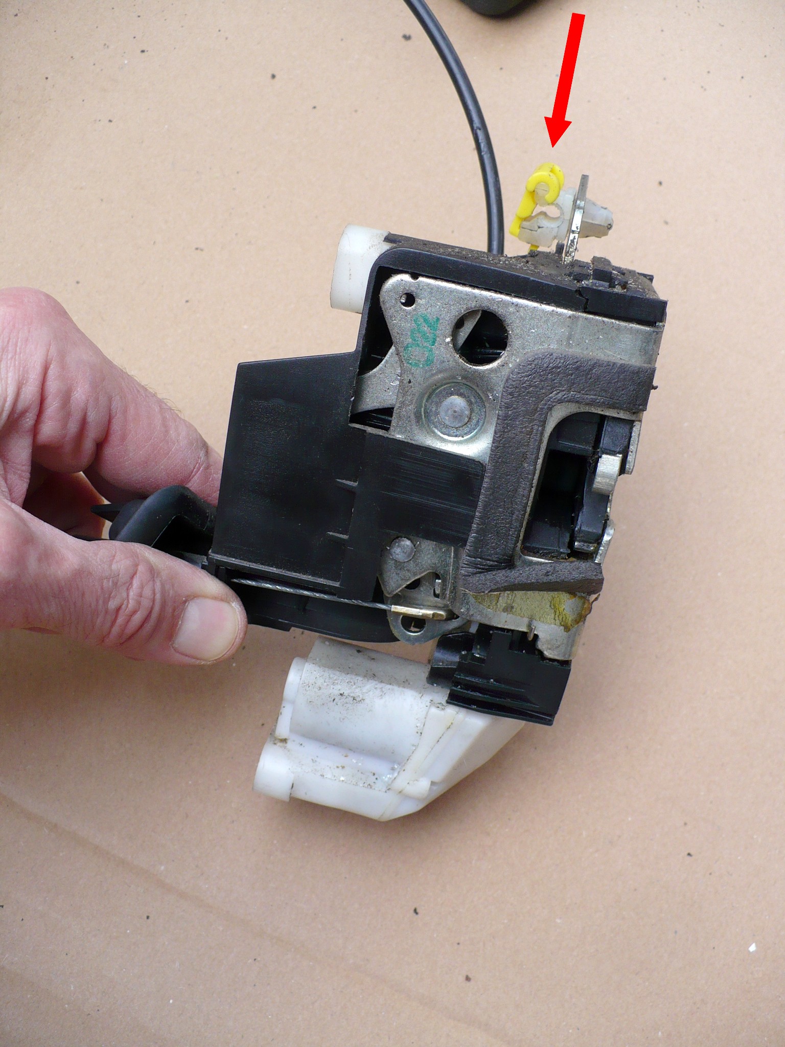

- Déconnectez la tirette d'ouverture de la poignée. Pour cela basculez la pièce jaune qui verrouille la tige.
- Retirez les deux câbles (ouverture intérieure et synchronisation des serrures avant et arrière)
- Sortez la gâche de la portière et allez boire une bière. :roll:

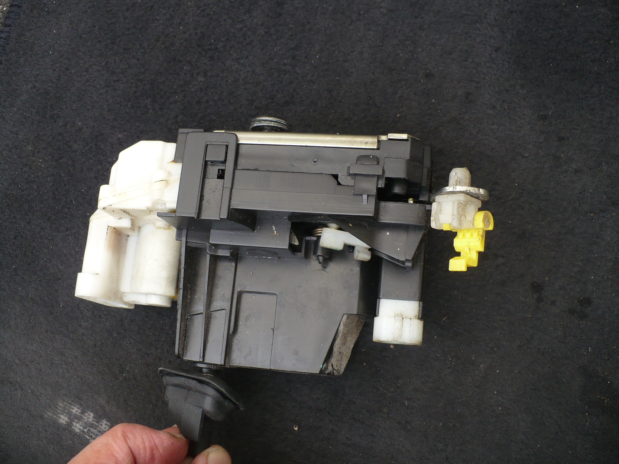

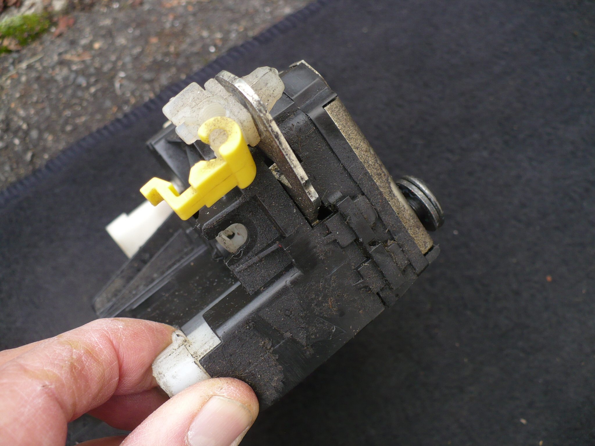

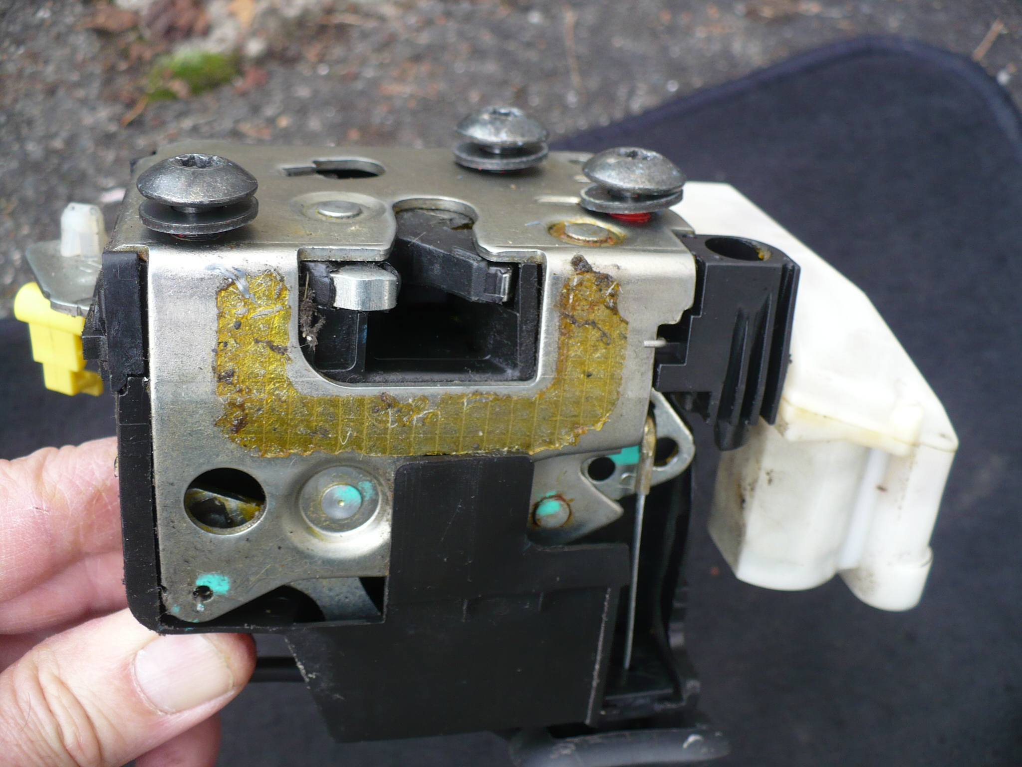

Pourrais tu faire quelques photos supplémentaires à 360°, ma réparation est presque finie, j'ai un doute dans la zone du loquet transparent.
Messages : 901
Re: Tuto: Changement verrouillage portière
No problem, je te fais ça demain. :wink:
