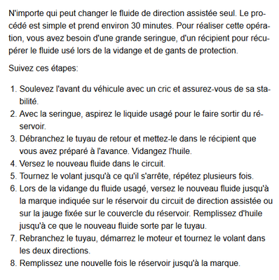

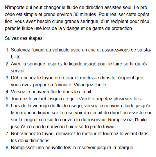

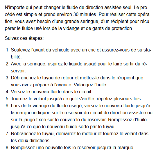

Quand la fuite sera supprimée, il te restera à faire cette manip soigneusement et pas très difficile ...même avec l'aide d'un plus "manuel"que toi, si tu as deux mains ...inexpérimentées :roll:
