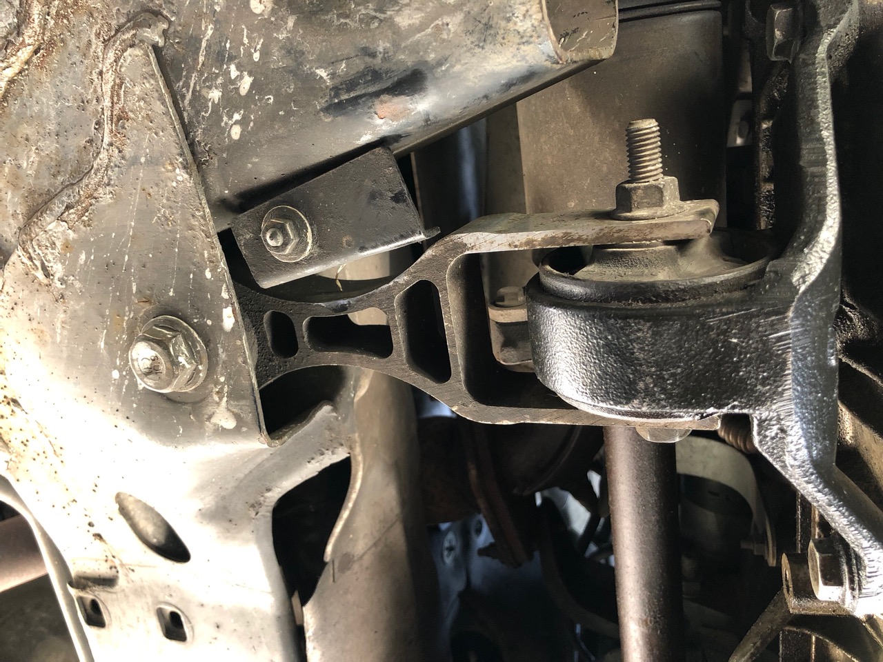

Ayant de temps en temps une secousse à la réaccélération, je me suis mis en tête de changer les supports moteurs (moteur F4R)

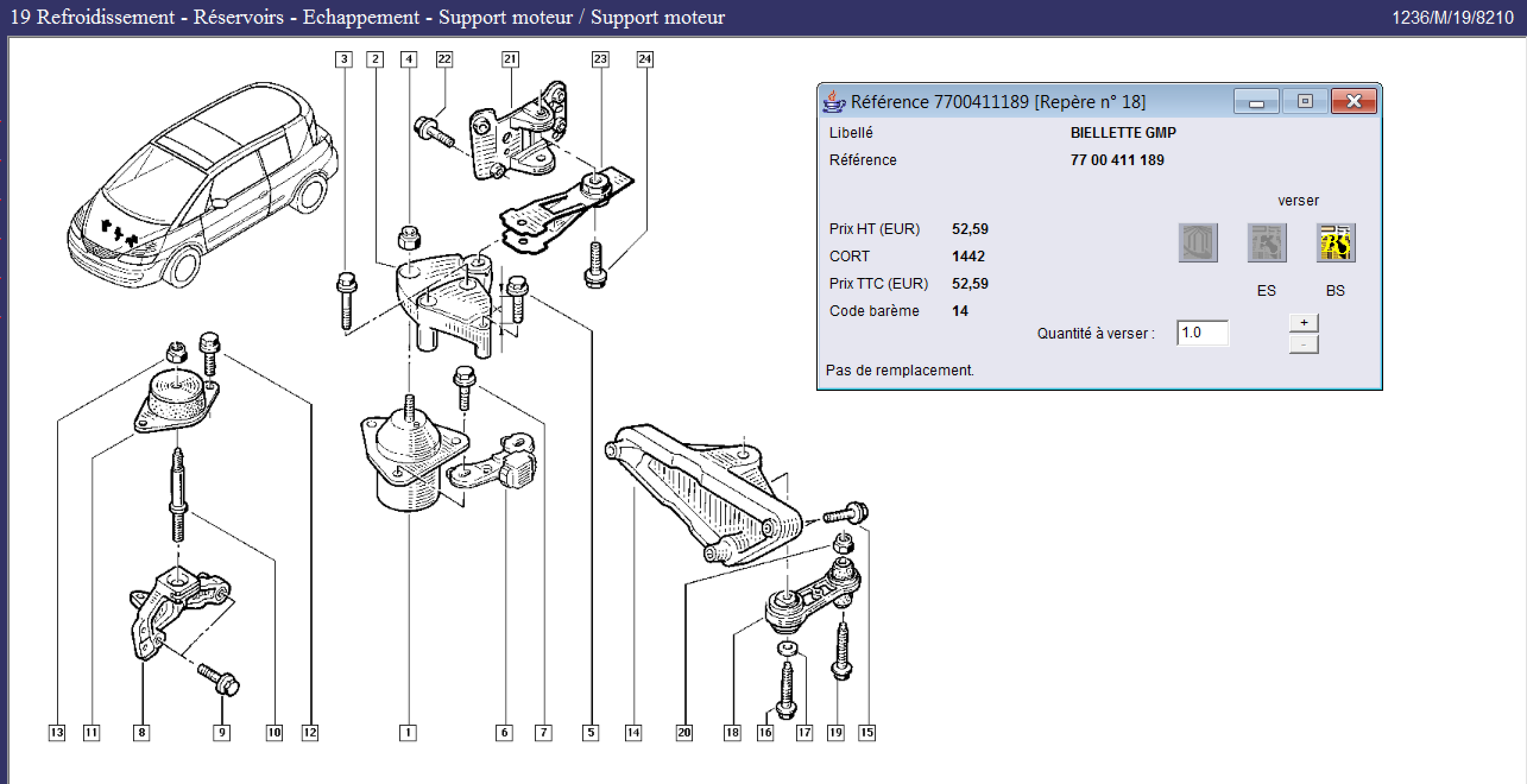

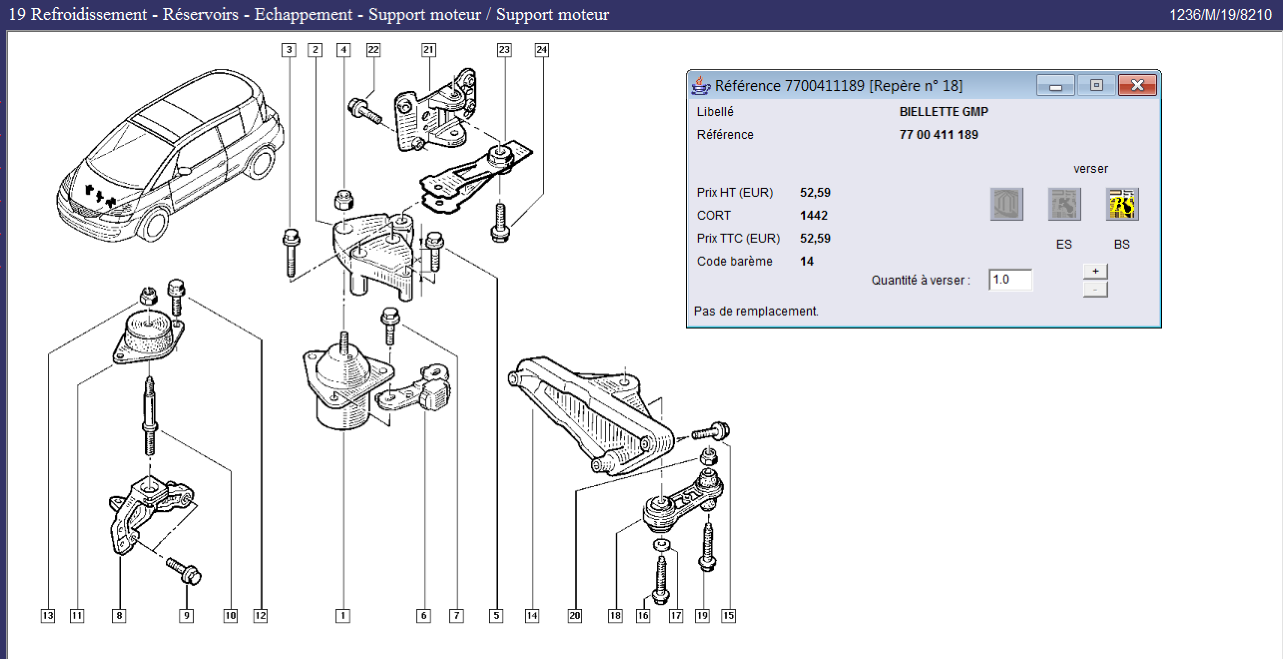

Pas de soucis pour identifier les supports gauche et droite, Dialogys et Oscaro me donnent les mêmes références et l'image correspond à ce que je constate sur le véhicule.
J'ai par contre un petit soucis avec le support moteur inférieur, celui qui est derrière le moteur et qui relie le carter d'huile au berceau.
Dialogys et Oscaro sont d'accord sur la référence. Le support reçu correspond à la photo.

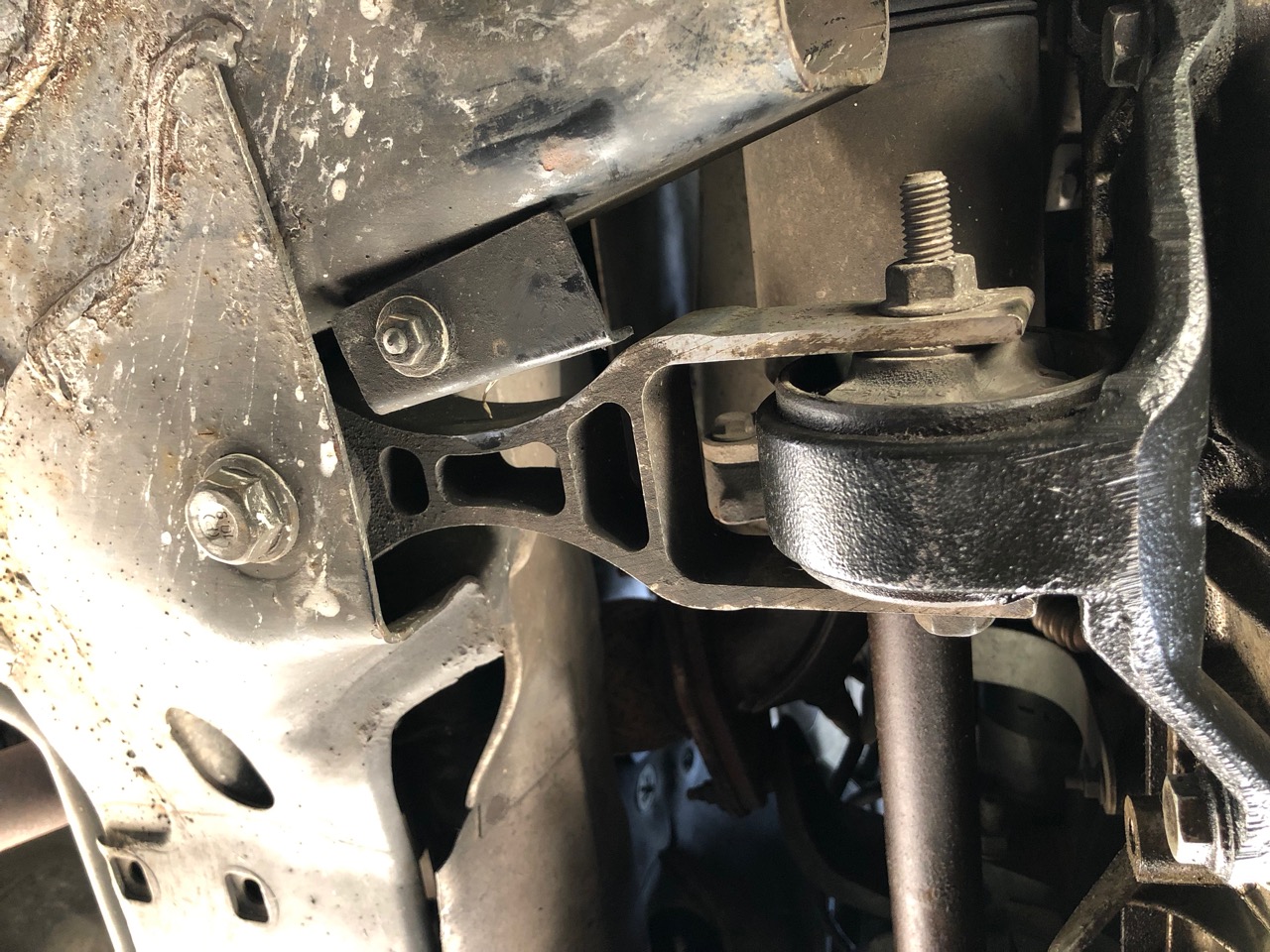

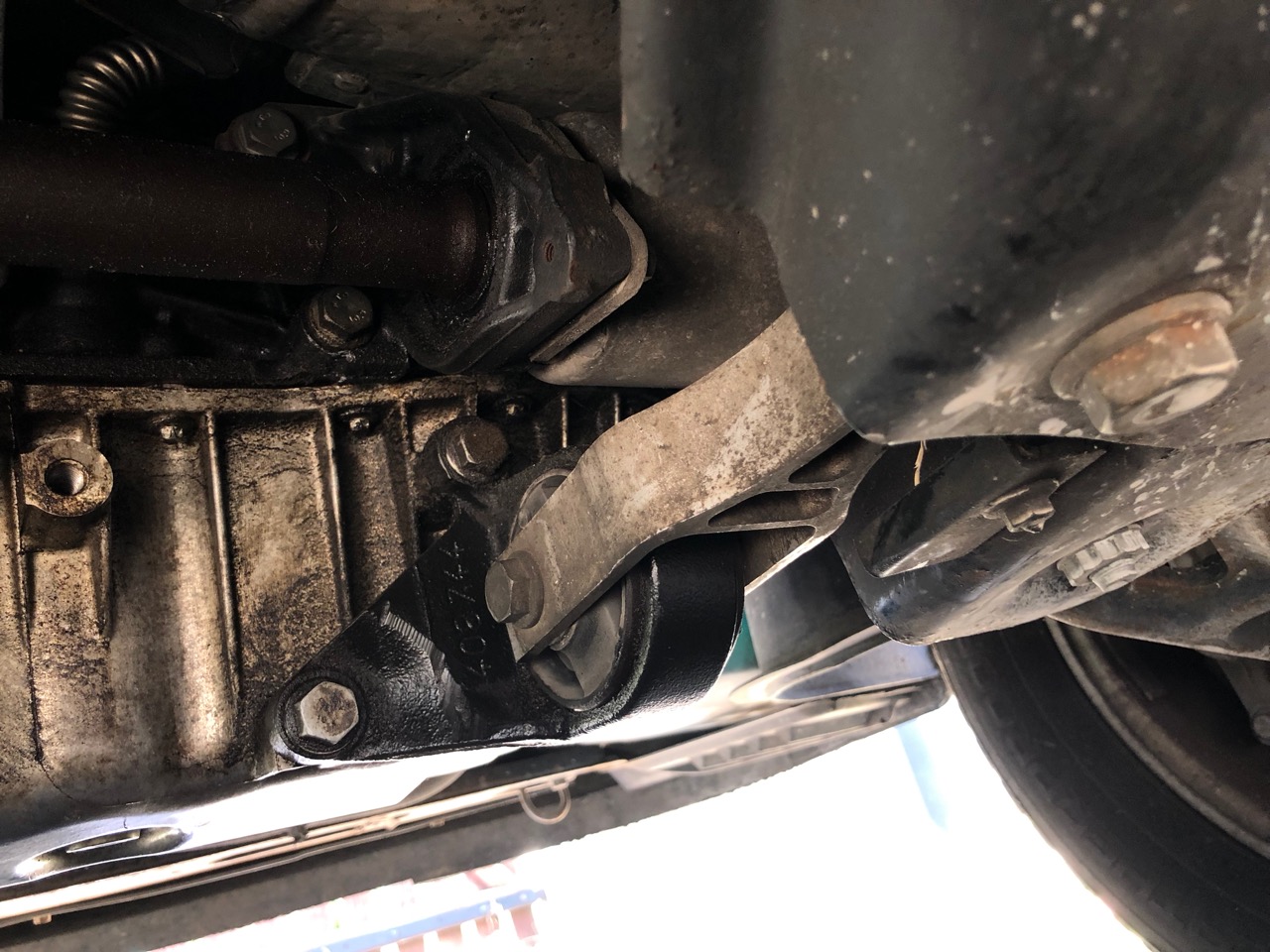

Par contre, il ne ressemble pas du tout à celui que j'ai sur le véhicule.
Il faut savoir que le moteur de mon Avantime a été changé avant que je l'achète. L'ancien proprio ayant eu une fuite de LDR sur l'autoroute, il a voilé la culasse. D'où le changement de moteur... Le moteur a été changé par un garage renault sur facture mais le moteur est d'occasion. Il est possible que le moteur soit un F4R d'un autre véhicule (Velsatis, Espace 4, etc.).
Maintenant, la (les) question(s) à un million (de microlitres de bière :mrgreen: ):
- est-ce que quelqu'un reconnait ce support moteur ?
- j'ai déjà épluché Dialogys pour les Velsatis & Espace 4 mais je n'ai pas retrouvé ce type de support. Est-ce que vous connaissez d'autre véhicules équipés d'un F4RT ?
- si vous savez où se trouve la plaque signalétique du moteur, cela me permettra de trouver l'indice moteur et peut-être le véhicule.
Infos complémentaires:
- j'ai vérifié le carter d'huile sur lequel est fixé ce support: c'est bien une référence connue pour l'Avantime: 8200066133.
- le support (14) que j'ai en place a deux références inscrites : 408744 et 090510
- la biellette (18) que j'ai en place a une référence inscrite : 106368
- évidemment, aucune de ces référence ne donne quoi que ce soit sur google...
Encore merci pour votre aide ! :)

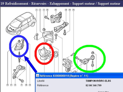

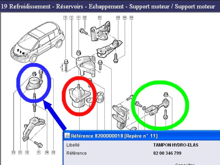

Bien que "bizarre" la photo de ta pièce ressemble de forme générale à celle du document ci-après,cerclée en vert, qui provient d'un V6 et du forum AC, est-ce que cela peut t'aider :?: :
Re: Appel à l'aide: identifier un support moteur F4R inconnu
ag17 a écrit : 16 août 2019, 16:37 Bien que "bizarre" la photo de ta pièce ressemble de forme générale à celle du document ci-après,cerclée en vert, qui provient d'un V6 et du forum AC, est-ce que cela peut t'aider :?: :2019-08-16_163030.png

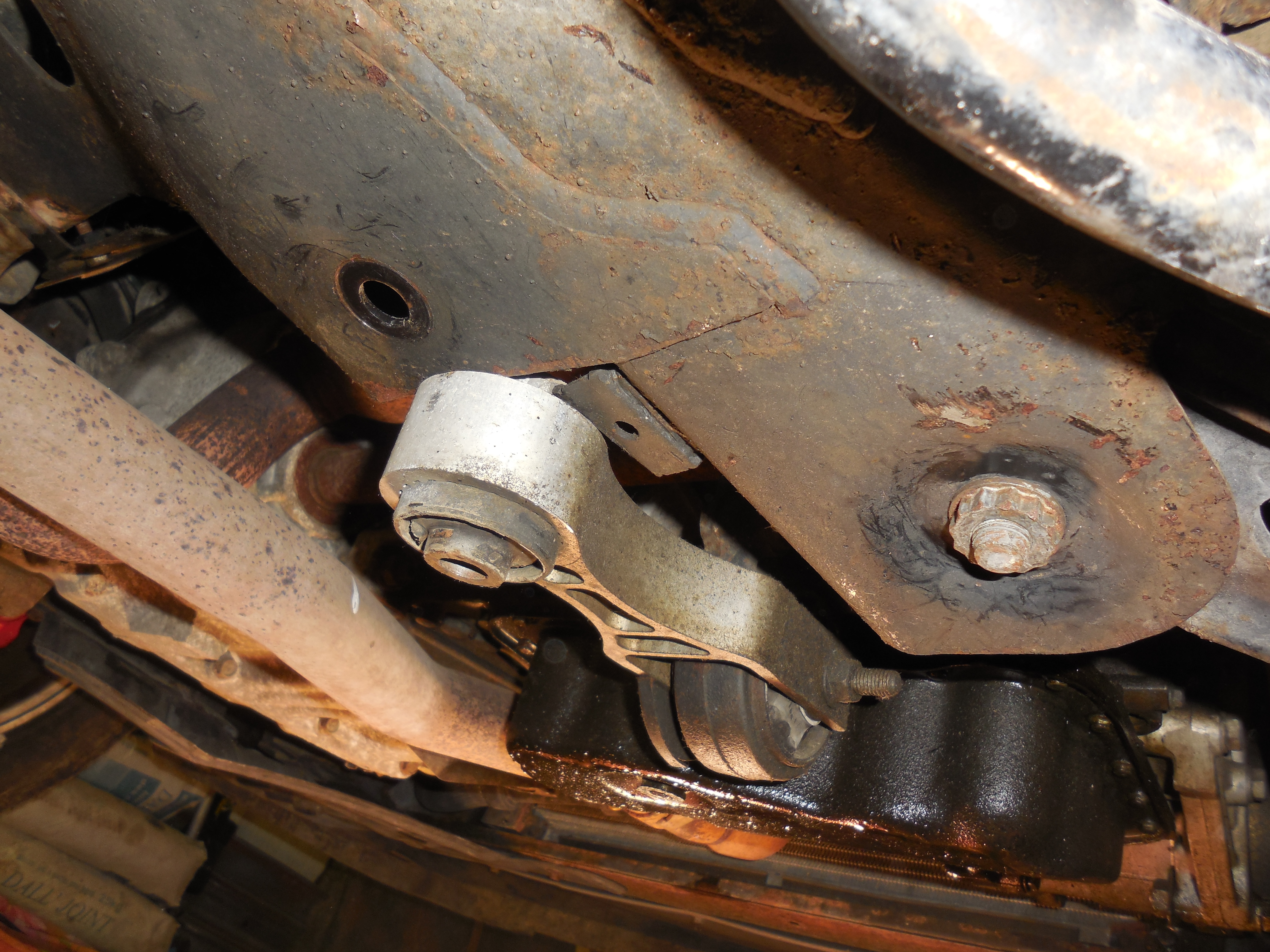

Pour c'est idem photo de la biellette de mon BVA
Messages : 1868
Merci à VLNC 1962, de confirmer, doc faisant foi, ma simple déduction, n'ayant jamais vu le dessous d'un V6. C'est rassurant de voir/lire que l'on ne dit pas que des bêtises et ce sont les fixations orthogonales qui m'ont guidées :wink:
Messages : 924
Je confirme aussi le support moteur inférieur sur mon f4rt est bien le même que sur tes 2 photos Nico .
nico78
Messages : 242
Message par nico78 »
Merci beaucoup pour vos réponse ! Avec vos indications, j'ai réussi à trouver la référence 6025409434 qui semble d'après les photos correspondre en tout point à ma biellette.
