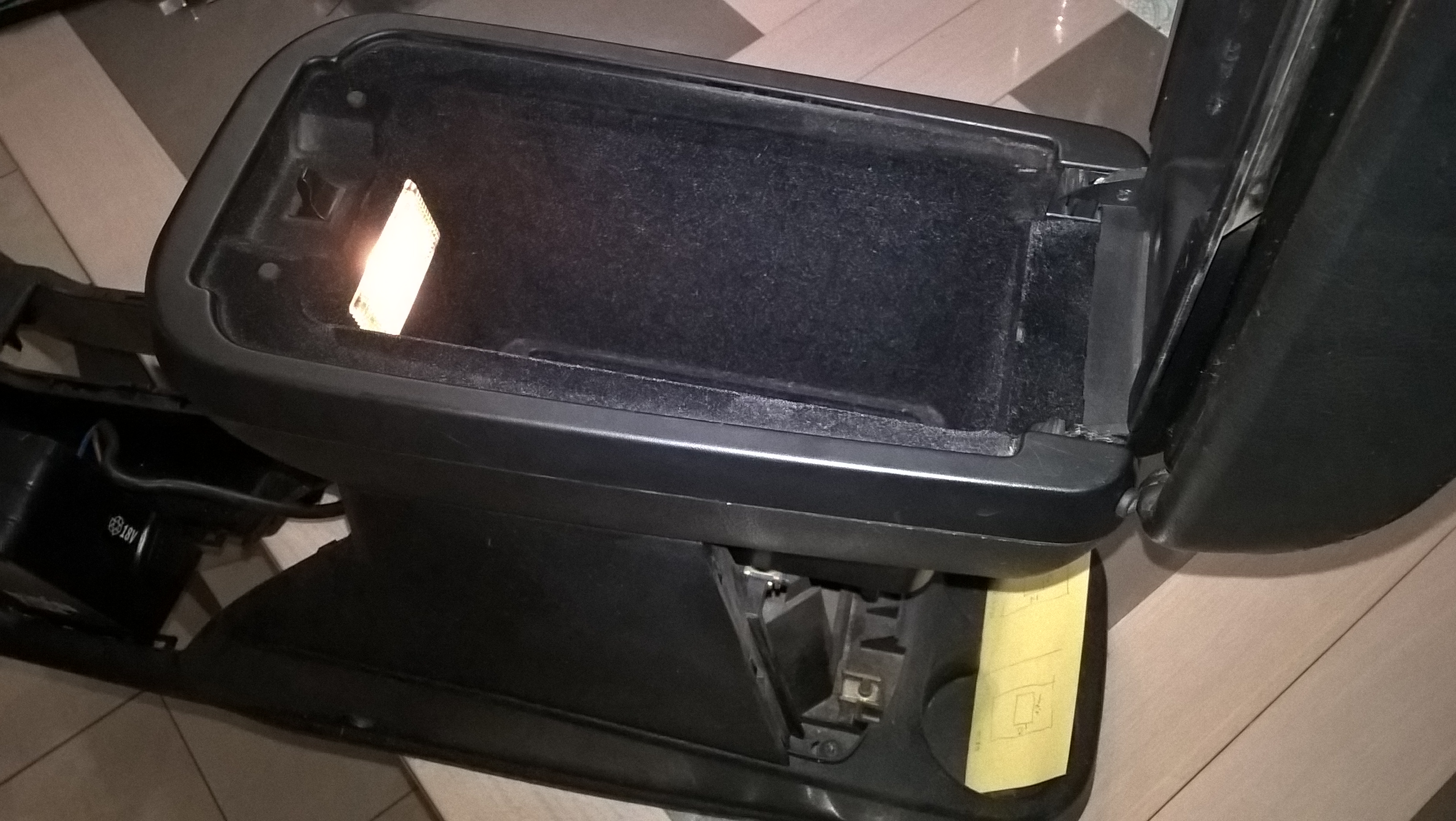

à force de publier un peu partout je ne sais plus si je vous ai parlé de cette modification.
Il s'agit comme l'indique le titre de rajouter un éclairage dans l'accoudoir.
Pour ne pas avoir à trop modifier l'accoudoir, je suis parti pour un déclenchement par interrupteur magnétique (un peu le principe des capteurs porte/fenêtre pour les alarmes)

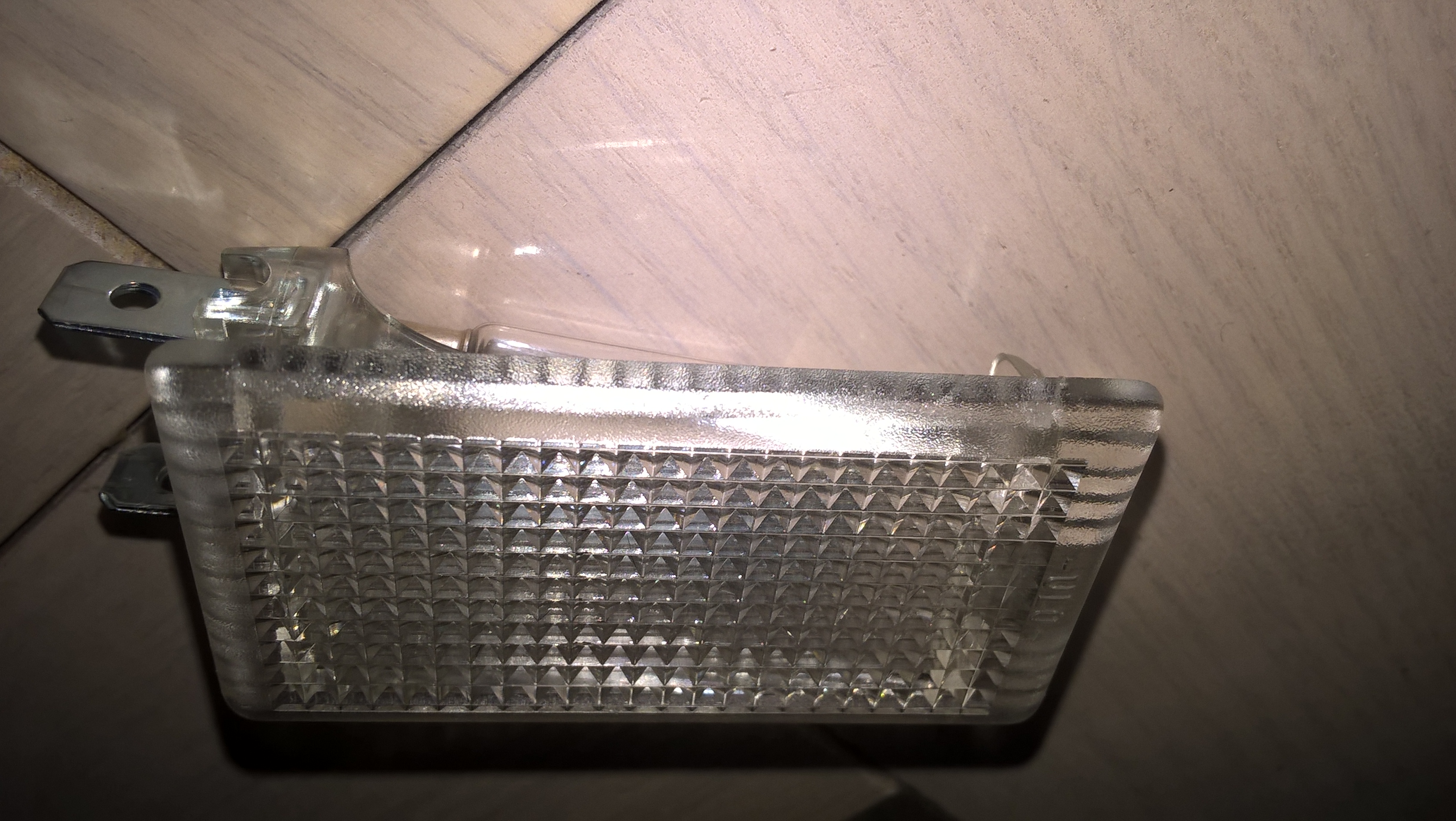

J'ai bien regardé les lampes possibles des différents constructeurs de voitures à la casse et je n'ai pu trouver mon bonheur que chez Audi; la lampe d'une A3 (8L) modèle de 2000

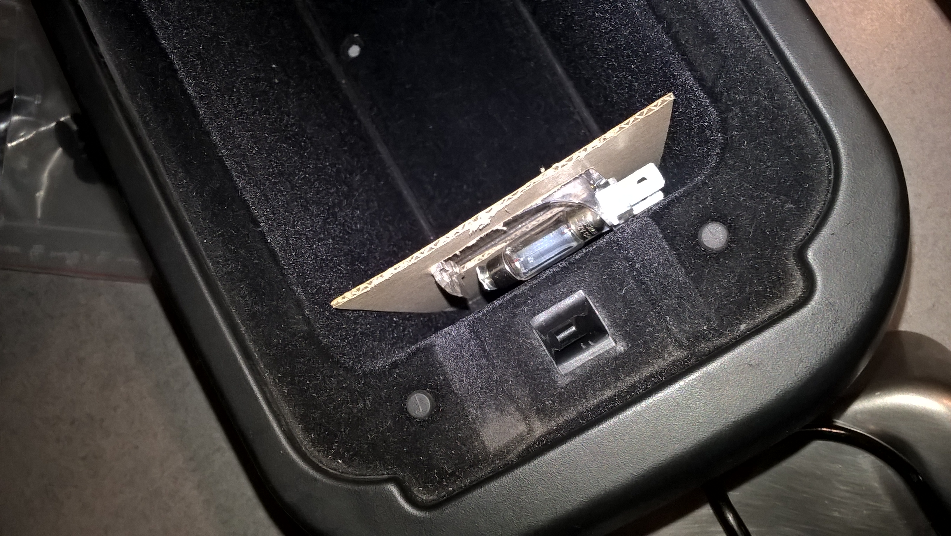

Pendant la phase d'essais:
Attention, il y a une marge de manœuvre mais celle-ci est limitée:
- par la fin du plot de fermeture (moi pas concerné)
- mais surtout par le carénage extérieur qui vient masqué le tout.

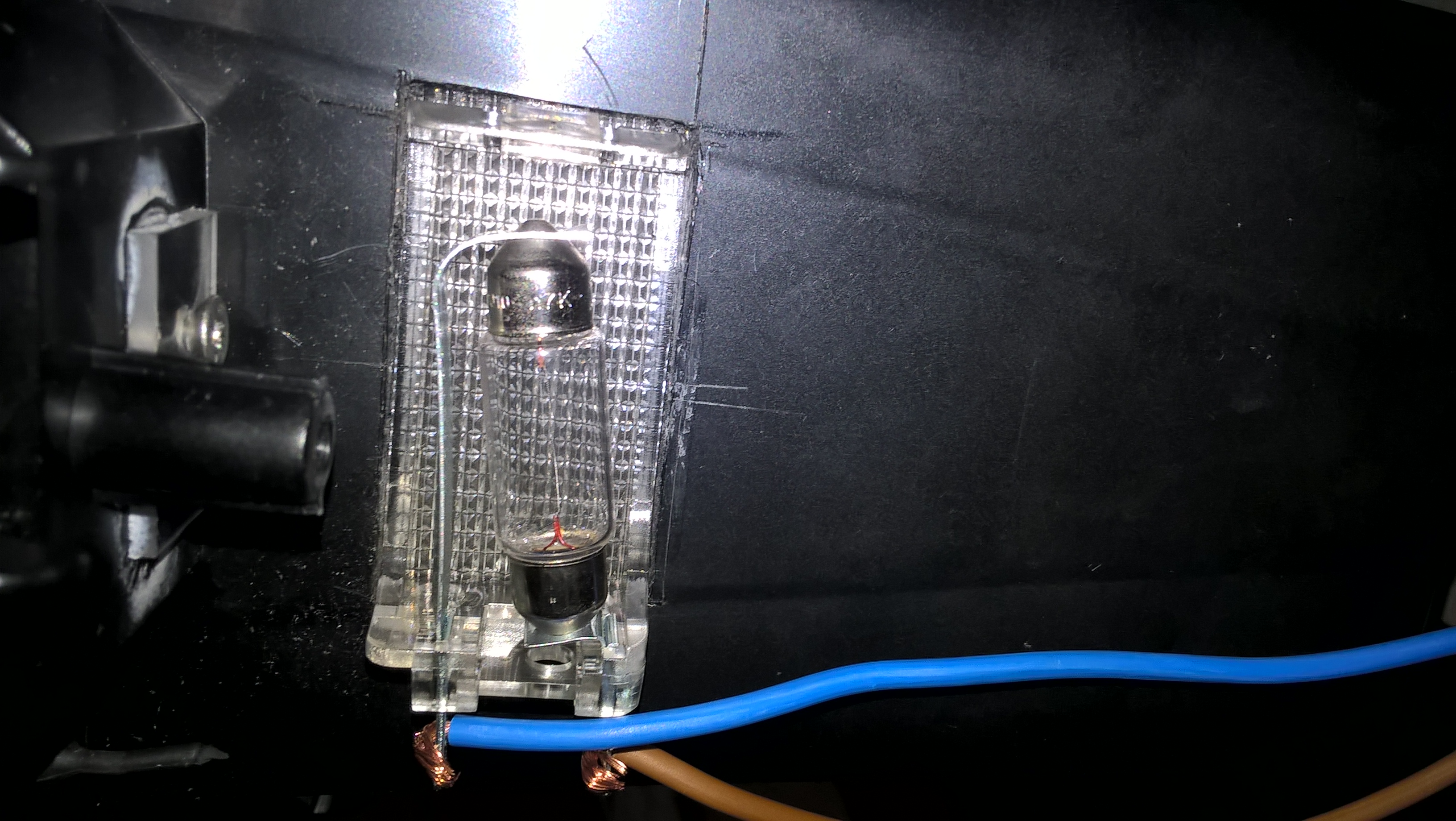

Côté branchement provisoire, il restait la partie contacteur magnétique

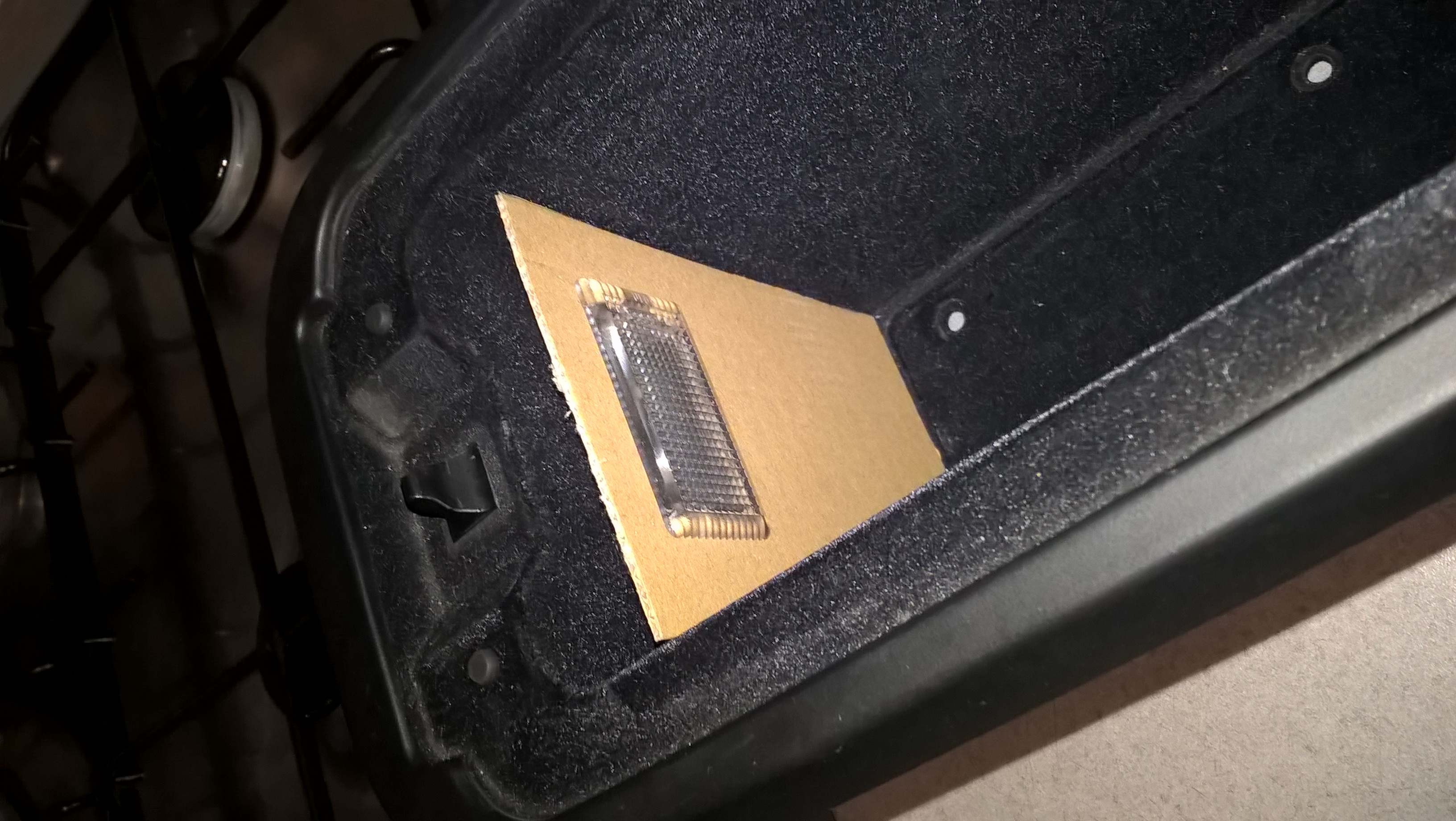

Le cache en place, on ne voit rien
Une fois l'accoudoir sur la console centrale, rien de visible non plus.
Attention l'épaisseur de la paroi est de 5mm, le plastique est bien dur, j'ai tracé les sillons avec le fer à souder et utilisé le cutter pour terminer.
La zone de découpe initiale fait 4,5cm x 2.5cm, on agrandit progressivement la longueur au fur à mesure des essais à l'aide d'une grosse lime.
Une LED a remplacé l'ampoule à filament.

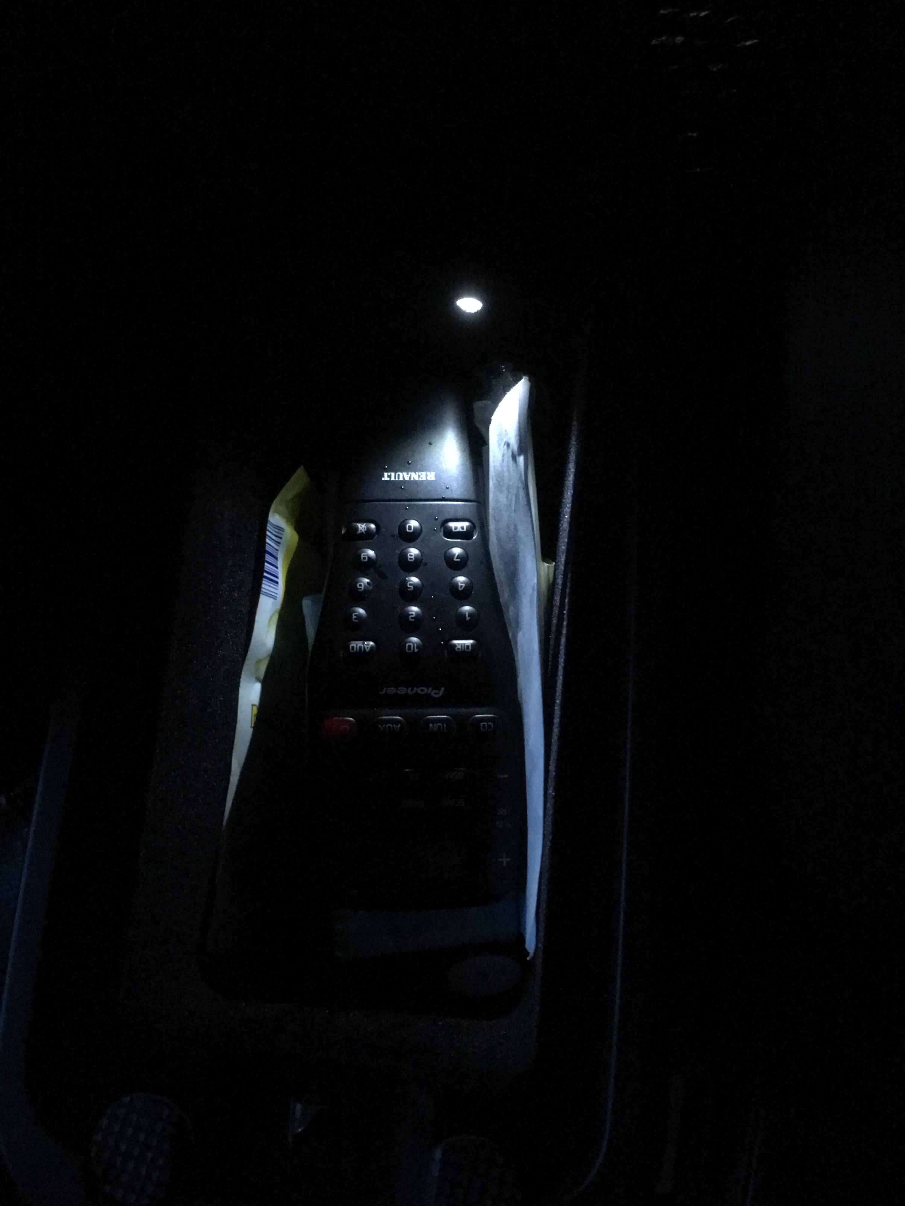

Bonne idée, après ma Vel Satis éclairée d'origine j'ai fait la même chose sur le vaisseau. Système différent, j'ai pris une led 1,2watt que j'ai branchée sur la prise de l'allume cigare arrière. Du coup pas d'interrupteur, c'est allumé tout le temps dès que le contact est mis. La lumière sort par un tout petit trou rond, je ne voulais pas trop modifier la pièce d'origine. ça éclaire du coup beaucoup moins mais ça suffit la nuit.
Je mettrai une photo si certains veulent voir le rendu.

Voici les photos de mon installation :
2.0T Steppe
mw35
Messages : 327
Re: [Offre]-[Tuto] Ajout d'un éclairage dans l'accoudoir (Stock : 7)
Message par mw35 »
La led utilisée est une blanche type compteur, j'ai soudé les fils à la base avant de coller la lampe derrière. Pour moi c'est assez lumineux la nuit, sans m'éblouir la nuit quand j'ouvre l'accoudoir.
