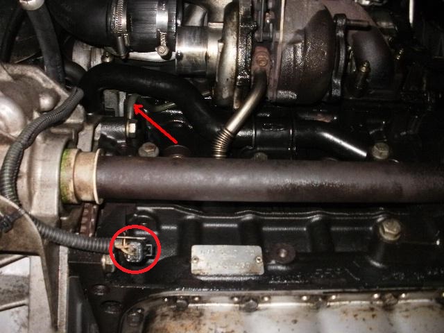

Re: voyant défaut injection et pas de démarrage 2.2 dci Hélios
Oui voir en dessous pres du moteur à l arriere ....
- Donateur 2016 [Merci !]
- Messages : 829
Le capteur PMH est fixé sous le volant moteur (logique pour un point mort haut)
