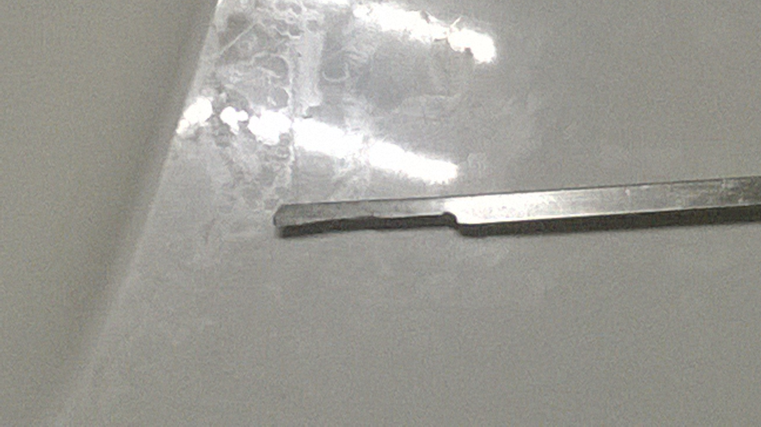

Étant amateur de récupération, je ne jette pas mes anciens balais tels quels à la poubelle.
Je fais main basse sur les baguettes métalliques qui sont dedans et ce pour 2 raisons:
1-celà fait d'excellent passe-fil, et suivant la longueur si trop court, on le rallonge avec un second et du scotch.
2-on peut arriver à fabriquer un petit outil bien sympa pour les connecteurs électriques automobiles.
J’essaie de vous donner au mieux la forme:
Forme obtenue grâce à un coup de tenaille, et une petite lime.

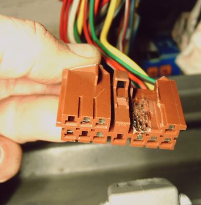

A présent un exemple avec une prise qui a souffert sur un espace 2:
On insère le petit bec dans l'orifice extérieur de la prise (là où la broche embrasse la cosse de la platine).
Plus précisément, dans le plus petit des trous rectangulaires, puis effectuez 1/4 de tour dans le sens horaire et ensuite dans l'autre, si vous avez bon, votre fil se libère et vous pouvez tirer dessus.
Si ce n'est pas le cas, refaite plusieurs passes, sans insister pour éviter de déformer la cosse auquel cas, à l'aide d'un cutter vous redresserez les 2 lamelles internes.
:arrow: il faudra relever la petite languette pour réarmer le verrouillage avant d'insérer le fil dans la nouvelle prise.
En étant méticuleux, on arrive à changer toutes les prises brûlées...
