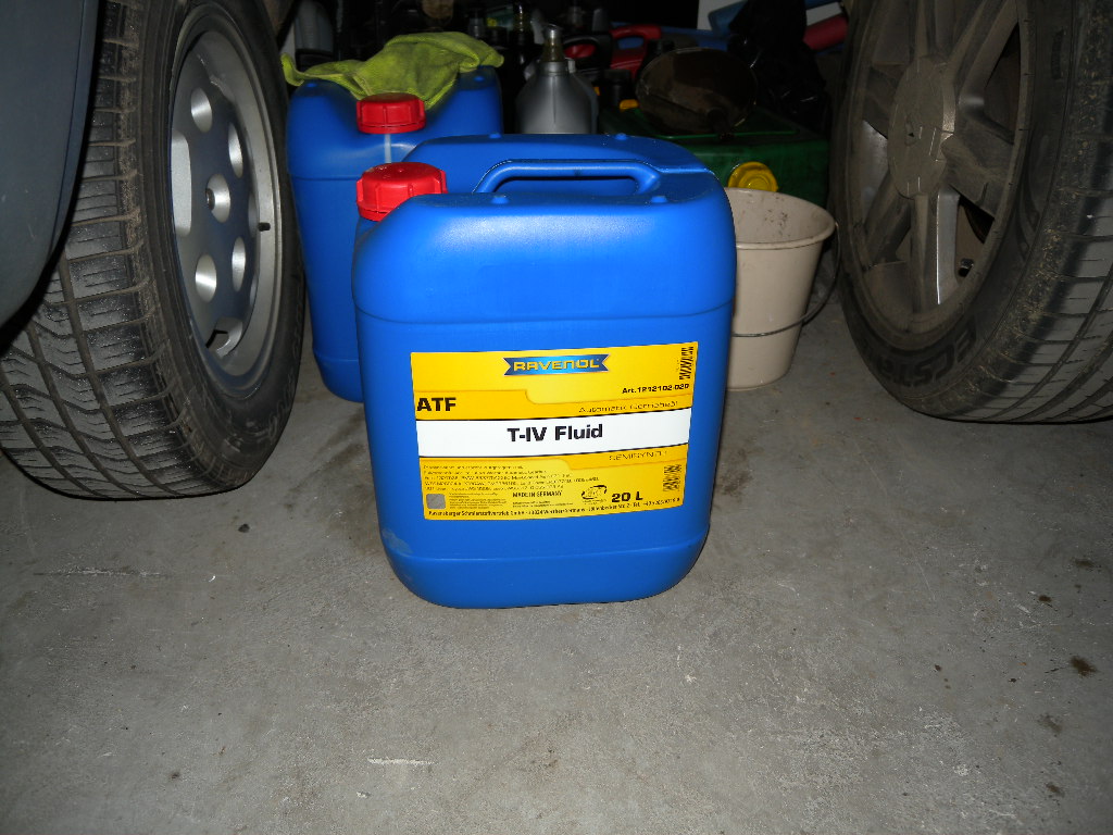

Quand j'ai acheté ma BVA 209000km je connaissait l’historique changement de boite à 77000km ,aucune vidange entre les deux....
Il m'a fallu faire 4 vidanges de 3.2 l chacune sachant que la boite contiens 7.2l pour que l'huile reprenne une couleur correcte.
j'ai utilisé cette huile:
Yves
Yves

Pour ma camionnette, je fais vidange BVM, tous les 60 mK et cela ne lui fait que du bien. Ayant utilisé une BVA Borg Warner 3 rapports entièrement hydraulique (Sunbeam Rapier coupé), il y a fort longtemps, je rejoins la préconisation des vidanges sur les boites qui fonctionne correctement, pour qu'elles continuent sagement
Lubrifiant: ATF (Automatic Transmission Fluid).
