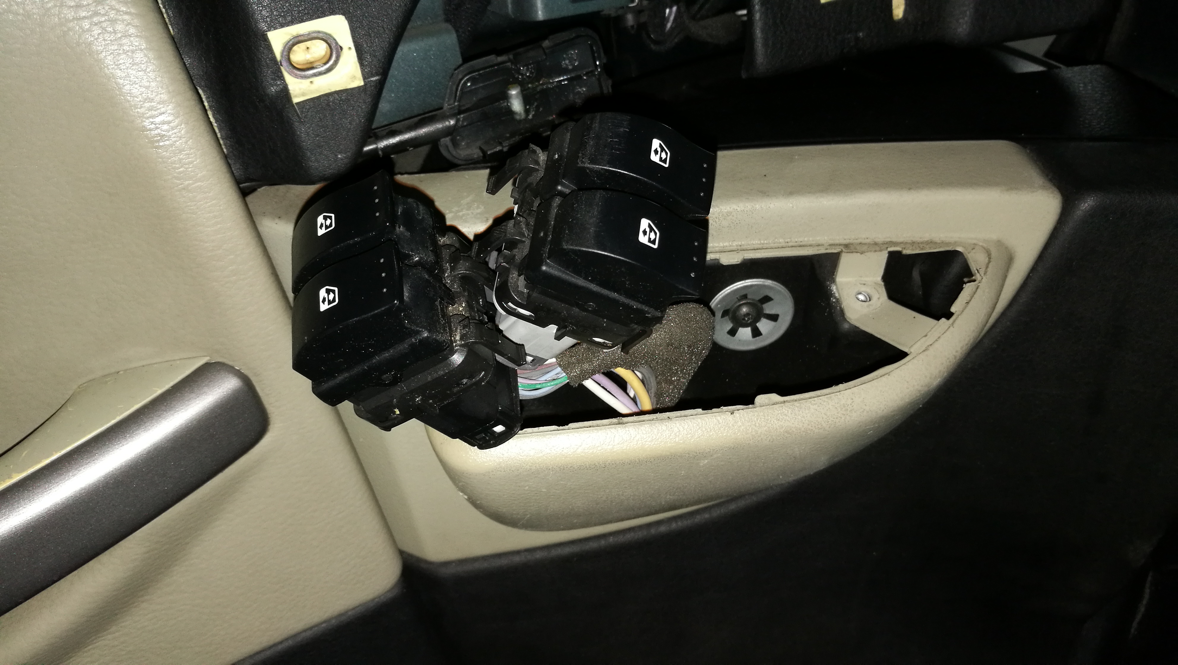

J ai réussi a sortir les platines noires.
Ce n'est pas compliqué, mais j ai tojllues peur de casser...
J ai sorti la petite vis et maintenant, je n arrive pas a sortir la partie beige...

Normal, c'est le panneau entier qui se démonte.....tu as des vis dans le HP pour démonter totalement !!!

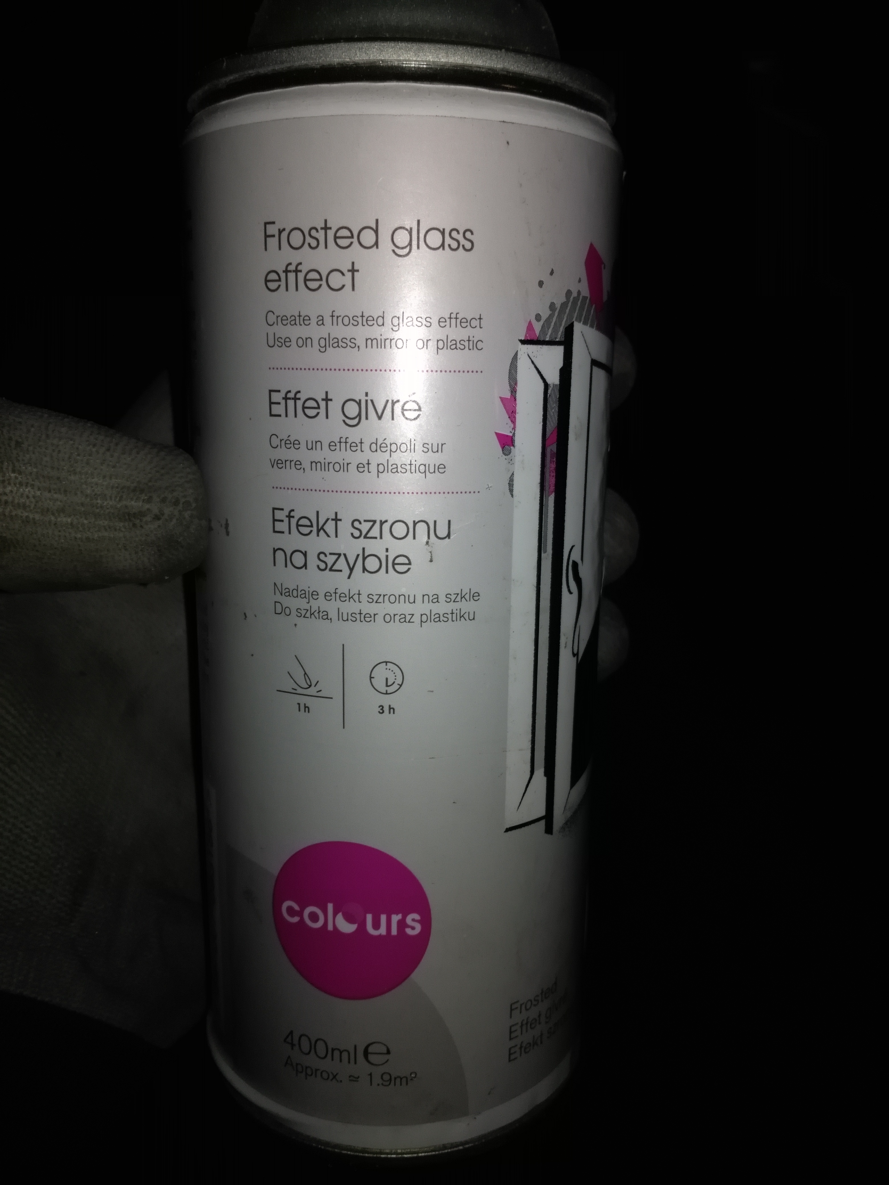

J'utilise un vernis givré de chez castorama, je regarde si j'ai encore une bombe en stock pour te faire une photo... :wink:

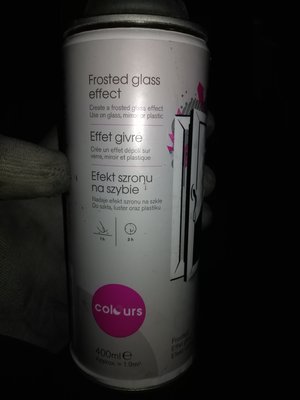

Ouais, c'est un truc comme ça !
Voilà, je t'ai fait une photo.

brio77 a écrit :Ouais, c'est un truc comme ça !
Merci pour la photo.
