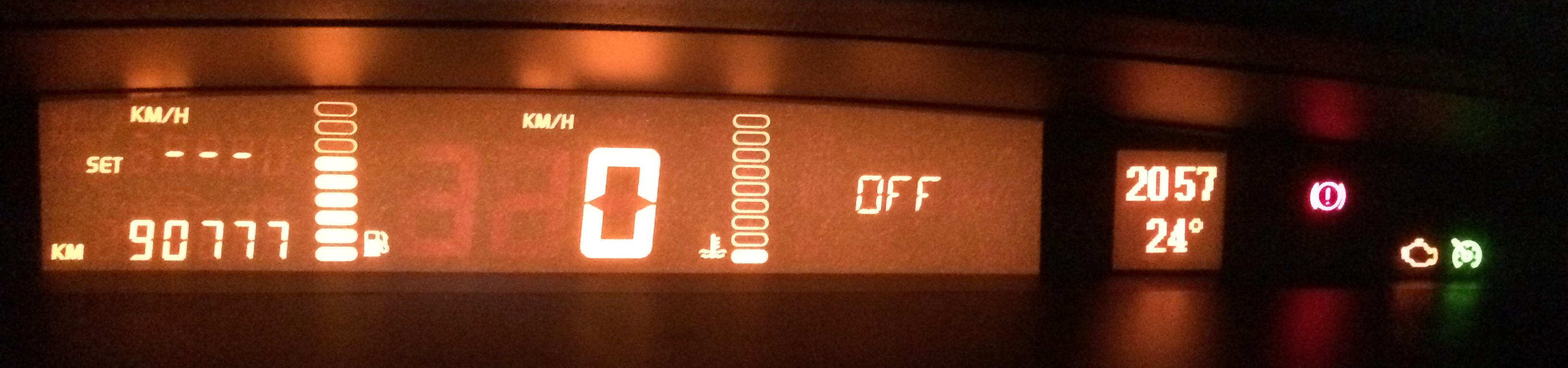

Samedi soir
1 - Contact, tout s'allume, je tourne la clef : un petit clic mais pas de bruit de démarreur, bizarre. Par chance un Cap'taine a des câbles de démarrage avec lui.
2 - On installe les câbles, deuxième tentative : idem, troisième tentative : démarrage instantané.
3 - Durant le retour je consulte les paramètres systèmes via le GPS : Tension batterie : 15,2 volts. Je me rassure en me disant que l'alternateur fait son travail.
4 - Après une petite trentaine de kilomètres et RAS j'arrive chez moi. Je coupe le contact et je tente le redémarrage : même résultat que le point 1
