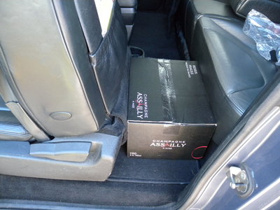

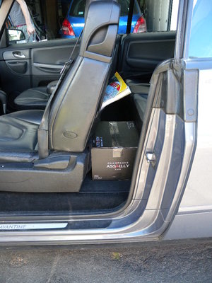

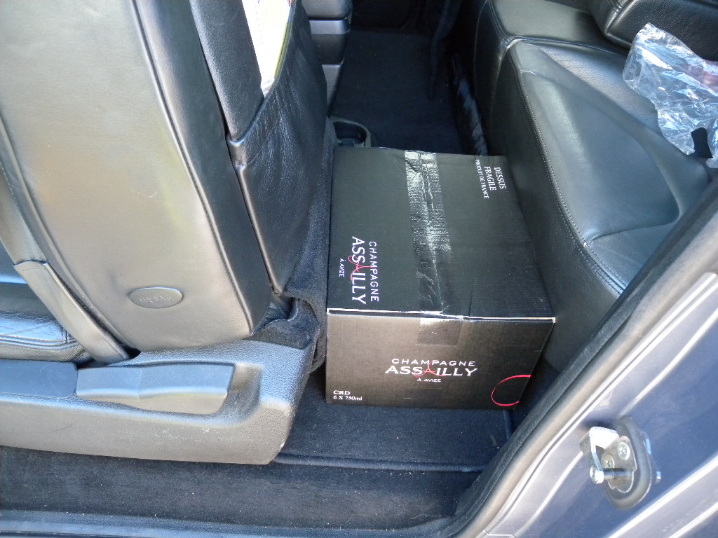

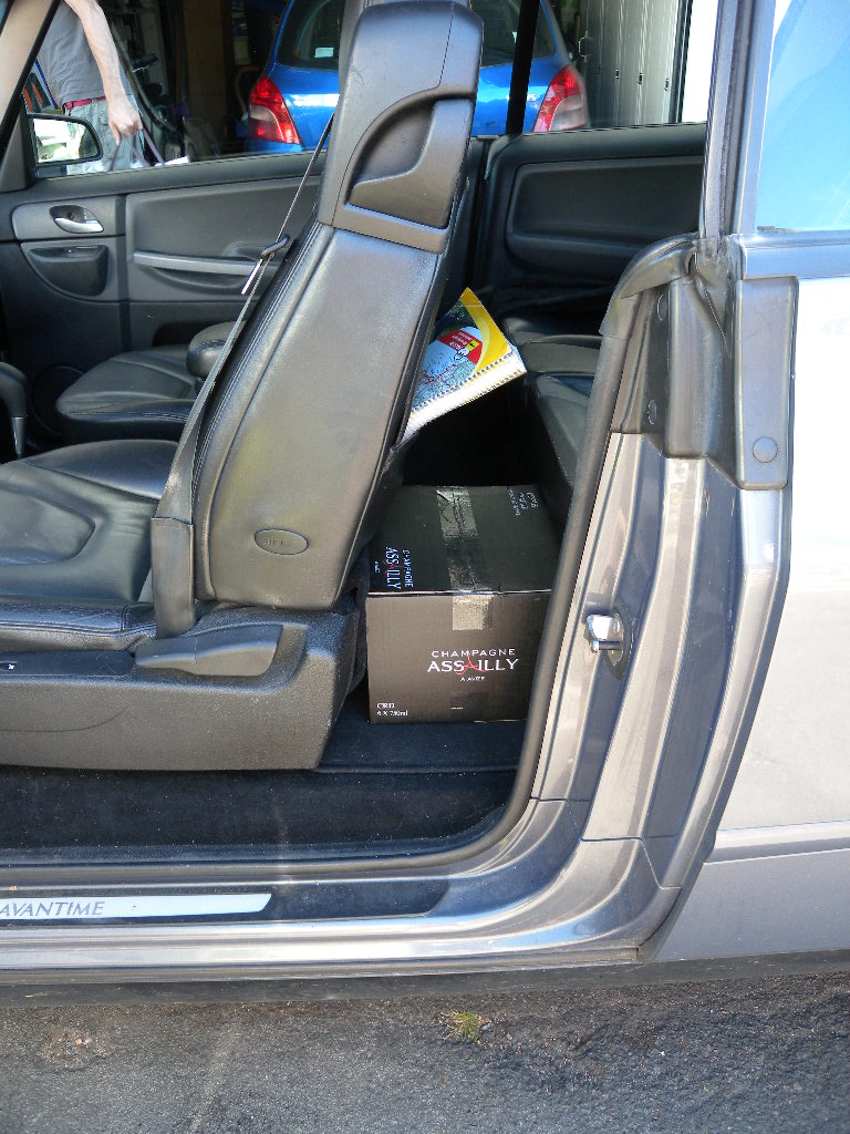

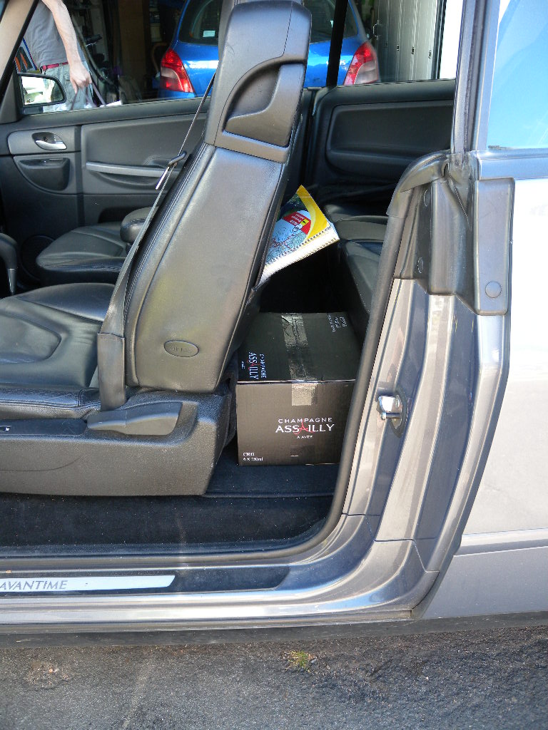

En revenant de WE à Reims , je bascule le siège pour faire monter un personne à l'arrière puis je remet mon siège en position et là le siège glisse sur les glissières et ne se fixe jamais.... :twisted:
Avec mon fils je démonte mon siège sur un parking .Nous remuons un peu tout et après remontage mon siège se bloque dans le sens arrière avant mais pas dans le sens avant arrière :twisted: :twisted:
Siège reculé à fond ça tire un peu sur les bras donc en attendant la réparation j'ai bloquè mon siège avec ce que j'avais sous la main. :roll:
Je vais me plonger dans le Forum pour trouver une solution.
