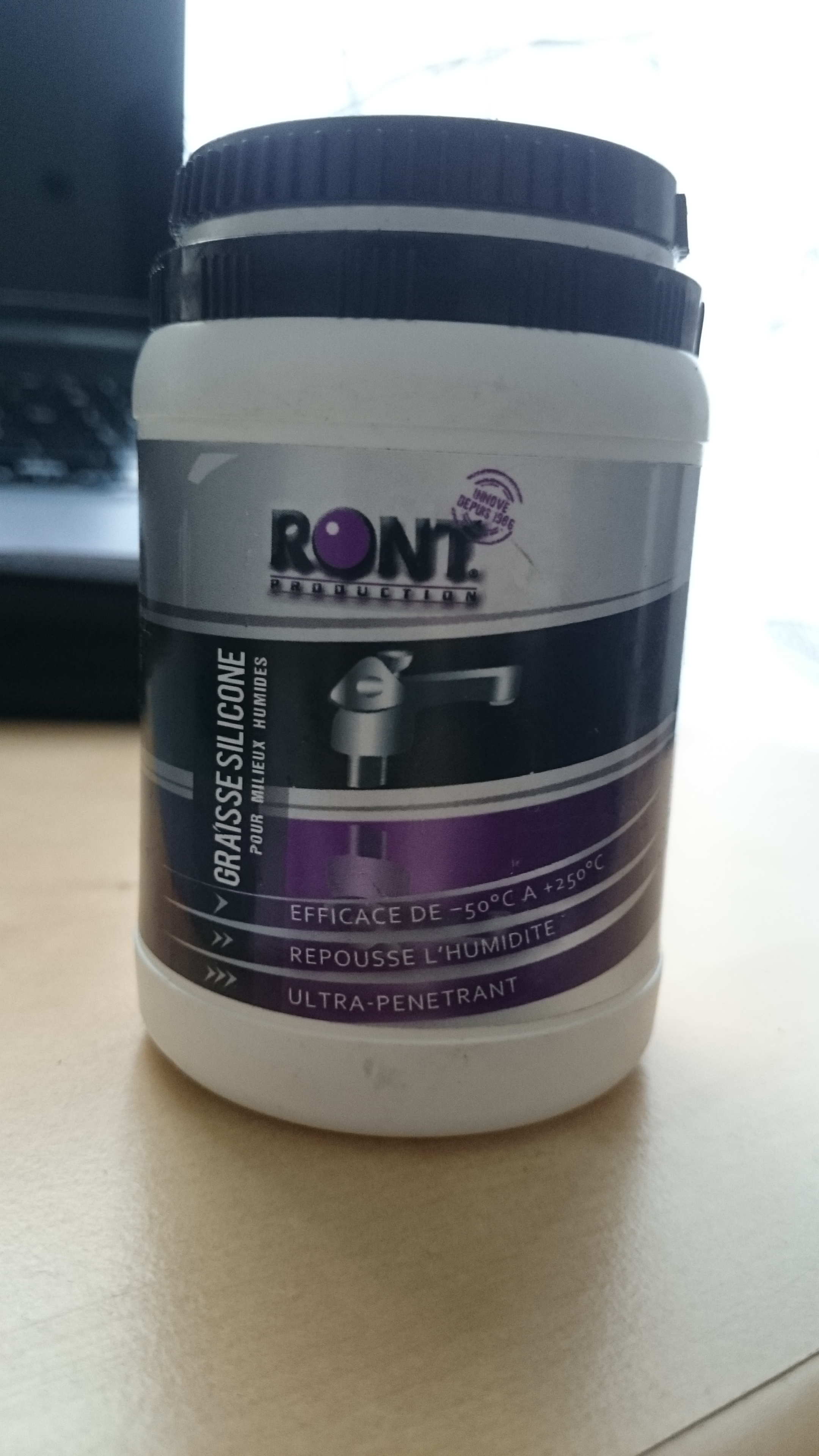

Pour ma part, voilà ce que j'utilise après un bon nettoyage des patins et des rails.
Résultat, une glisse parfaite, un TO silencieux et ça tiens longtemps ! Le prix ? 11.20€ les 200g alors y a de quoi faire !

Effectivement, si des produits aussi efficaces... beaucoup moins chers sont disponibles, on va peut-être laisser tomber l'idée de départ, non ?
Allez...
On veut des précisions !!! :D
On trouve ça où ?
Un code barre ?
EDIT :
RONT ref. 2043 : http://ront-lub.com/pdf/lub/2043.pdf
Je l'ai vue sur Amazon... 12.50€

Re: Graisse toit ouvrant
Message par KVB-212 »
Je l'ai trouvé chez Bricorama à côté de chez moi ! Donc j'imagine que Leroy, Casto c'est facilement trouvable 8)
