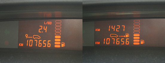

Tout à commencé il y a quelques mois, lorsque pris d’une subite envie d’économie, mon AVANTIME c’est mis à consommé 2 litres au cent et à m’annoncer 1500km d’autonomie.
Super (98), voilà une bonne idée. Sauf que + de 120 interdit et conso réel frolant les 15 litres au très court 100km.

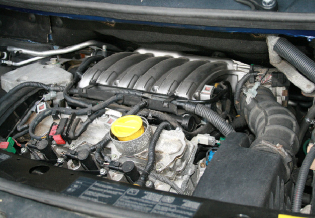

Donc ce coup si, petit reportage sur changement des bobines arrières d’un V6 PR.
Ca commence comme ça :

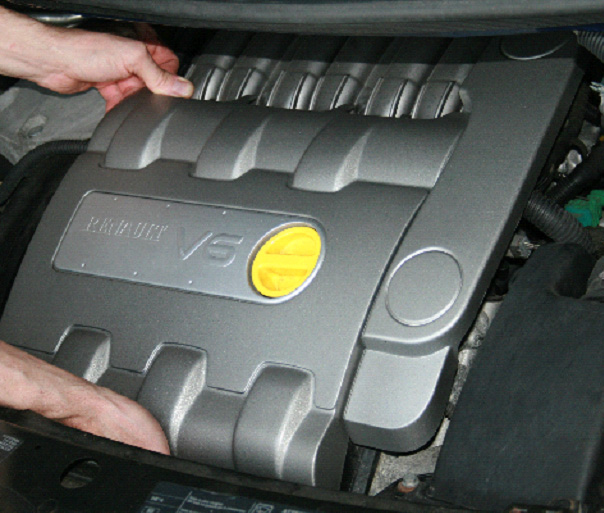

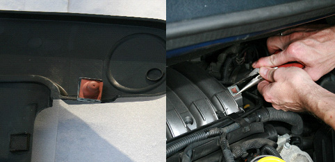

ensuite reste plus qu’a ouvrir le capot
extraction du superbe cache……… en plastique

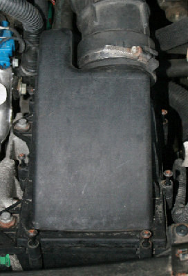

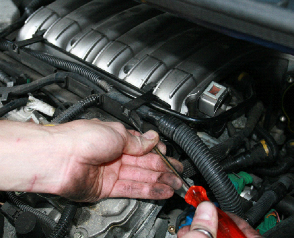

on tire un coup sec et ca vient. Attention au support clipsé sur le moteur souvent ils suivent avec. Les remettre en place de suite pendant qu’on n’y pense.

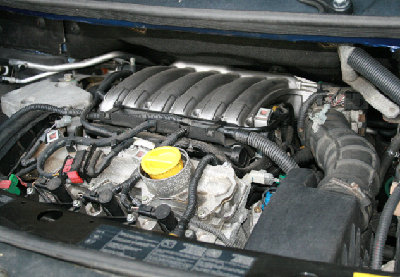

la vue du PR est celle là :

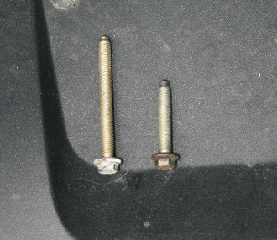

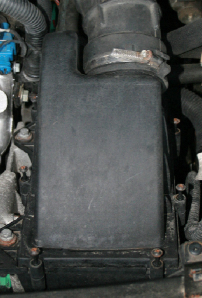

le truc à retirer cest le gros machin gris (collecteur dadmission). Les bobines sont dessous. On commence par le support de filtre a air, 7 vis cruciforme , dont une planqué sous la durite qui va du filtre au papillon. Détail amusant que ce soit sur la mienne ou sur celle ci, la vis caché nétait pas revissé !!!!

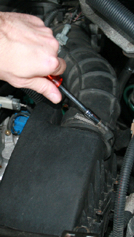

les six vis visible, plus celle de derrière caché. Pas de risque de les perdre elle sont prisonières. Desserer ensuite les deux colliers(clé de 7)

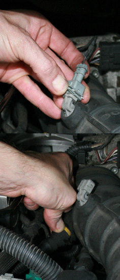

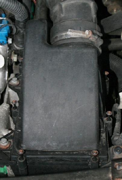

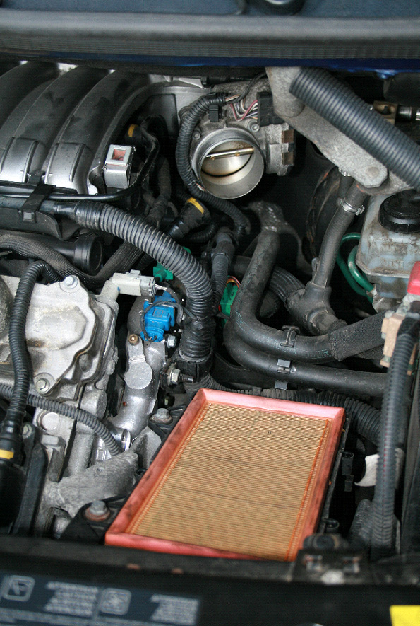

puis débrancher le capteur d’air , et un reniflar d’huile.
retirer le conduit et le cache filtre a air.
Et mettre de coté le filtre (en profiter pour le changer éventuellement.)

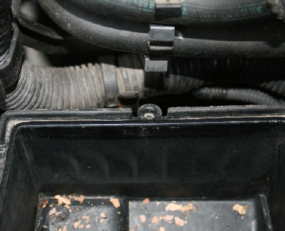

La fameuse vis caché que les pros n’aime visiblement pas remettre.

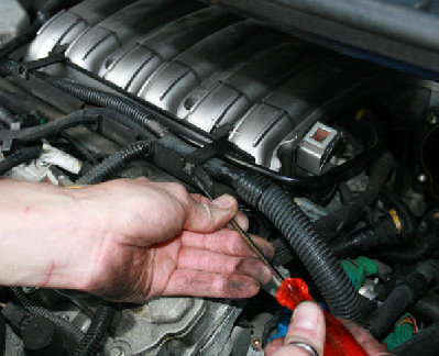

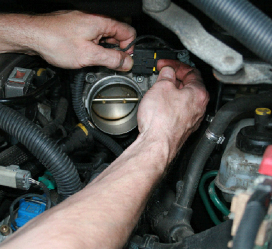

ensuite on dégrafe le connecteur du papillon (plus de câble d’accélérateur)

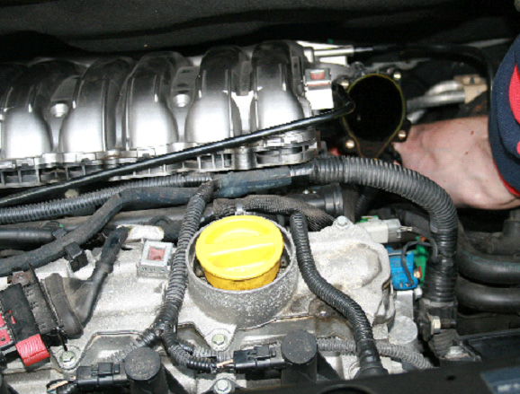

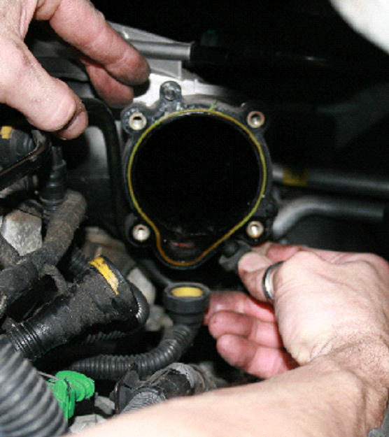

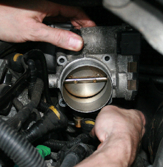

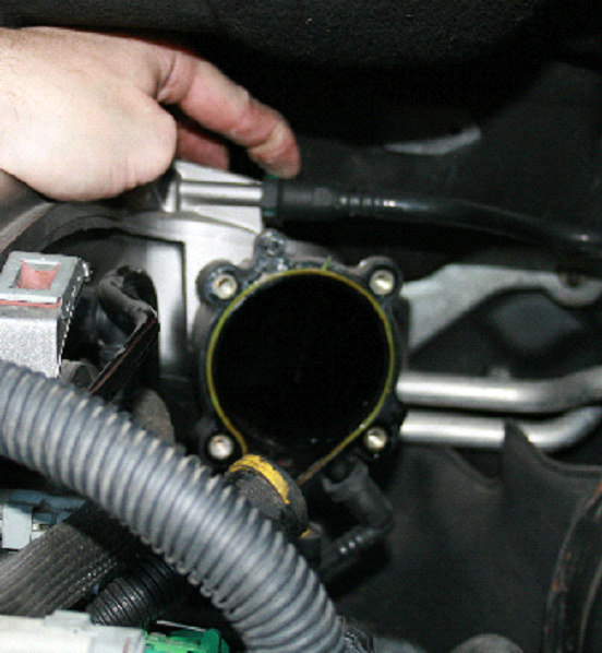

puis c’est au tour des vis de papillon ( quatre vis Allen )
et là on sort le boitier papillon …….. si l’on a pas oublié le reniflar d’huile en dessous
et hop, parti le papillon……

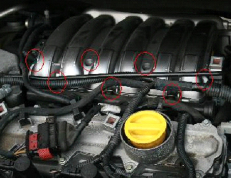

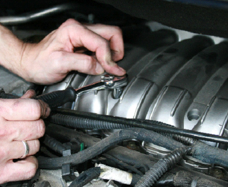

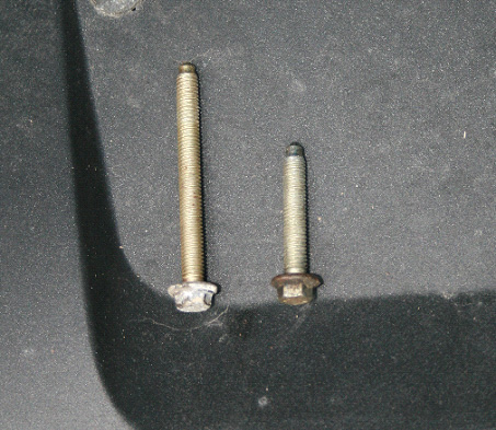

Au tour du support en plastique qui supporte une parti du faisceau et un tuyau.
et là on va l’avoir le p’tit c…..
sept vis de 10 et l’affaire est faite

Re: Changement des Bobines sur V6 PR ...
le p’tit cliqué et parfois la rallonge courte.
ATTENTION les deux du milieu en haut sont plus haute que les autres (les deux visible sur la photo qui suit) .

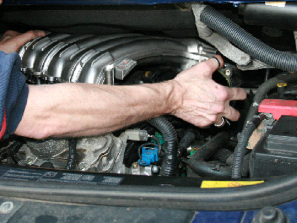

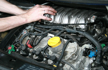

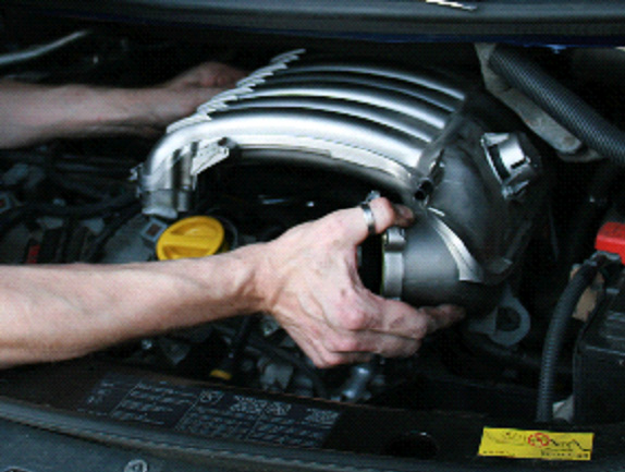

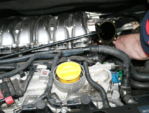

ensuite, on attaque le morceau de choix : on lève légèrement le collecteur a l’endroit où été les sept vis, et on pousse sur la droite. Au bout de deux centimètre , on sent que ça se libère.

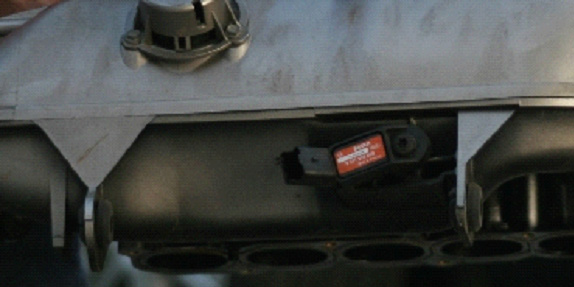

ensuite on se transforme en gynécologue et on va déconnecter un capteur (pression d’air- température d’air ?) situé sous le collecteur.
- Messages : 4363
on le verra mieux tout a l’heure lorsque le collecteur sera déposé. Puis le faire pivoter dans le sens horaire.

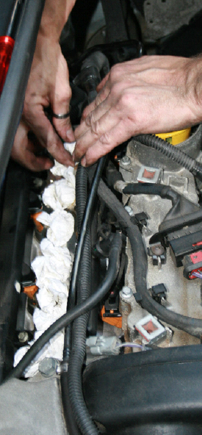

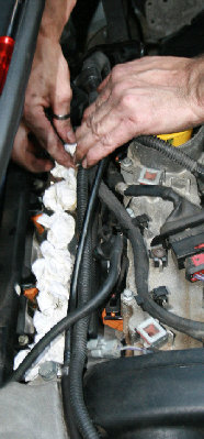

une fois retiré il n’y a qu’une seule et unique chose à faire :
boucher les trous d’admission par ce que si un truc tombe, les quelques euros gagné à faire la manipe seule
(entre nous c’est pas forcement pour le fric. C’est très fun et gratifiant de faire ça. Non ?……. bon tans pis) sont envolé et la note monte très, très vite.
Donc des chiffons, du sopalain, du PQ , ce que vous voulez mais vous me bouchez ces maudits trous !!!
- Messages : 4363
ouf sauvé !!!!
la photo suivante c’est l’arrière du collecteur que l’on viens de déposer. On n’y vois le capteur gynécologue et les deux guides arrières qui explique pourquoi il faut commencer par le glisser sur la droite.
