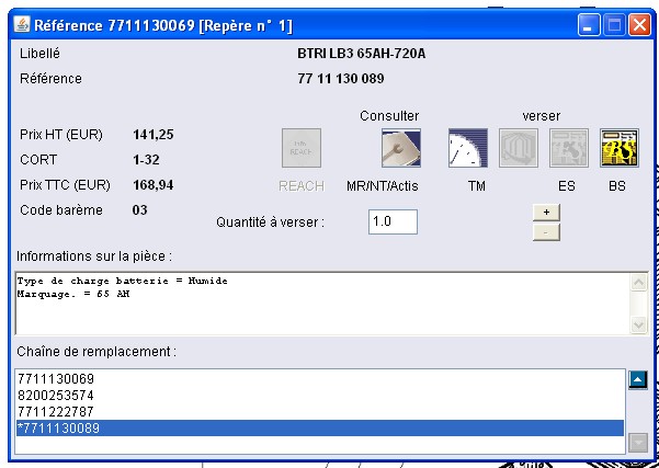

    Les références Renault dialogys sur cette motorisation sont:

Donc les infos. La batterie a la réf : 77 111 300 89. Le prix n'est pas détaillé, ils mettent M.O. 0.40 et un forfait de 149 €. La batterie est une 65Ah / 720 A. J'avais d'origine une 650 A.
Pas de marque dessus si ce n'est "Renault Boutique"
Voila, si ça peut aider :!: :wink:
