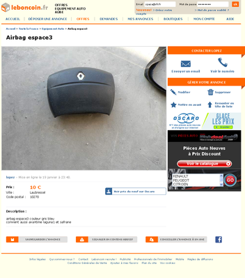

Tu en as un de espace 3 à 10 euros ici ,c'est les mêmes :wink:
& FireShot Screen Capture #156 - 'Airbag espace3 Equipement Auto Aube - leboncoin_fr' - www_leboncoin_fr_equipement_auto_662541476_htm_ca=12_s.png

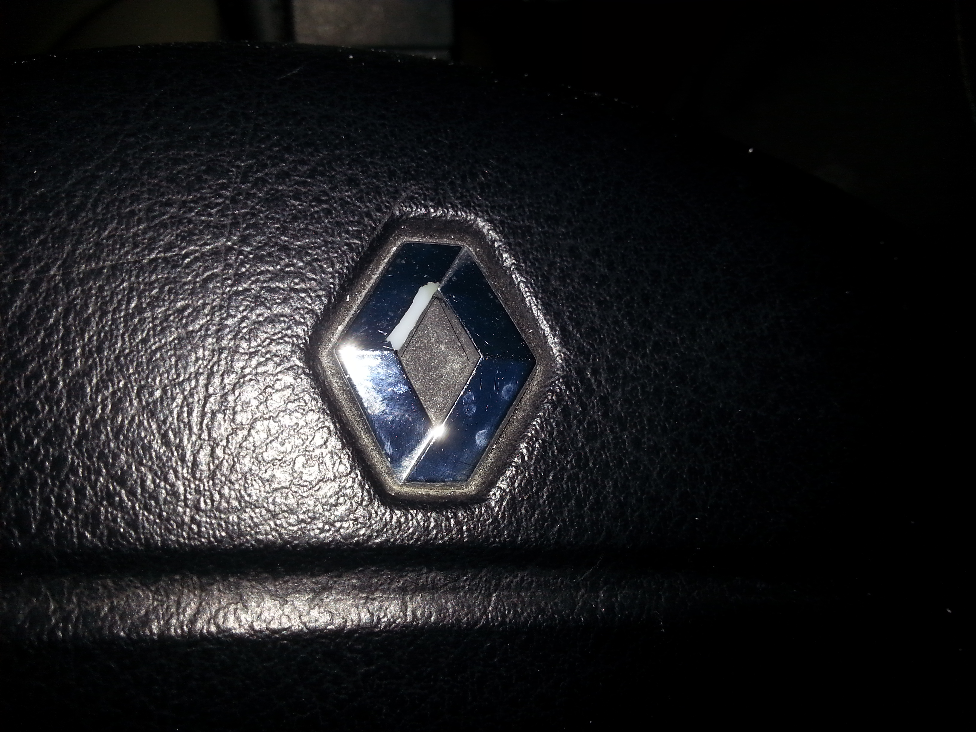

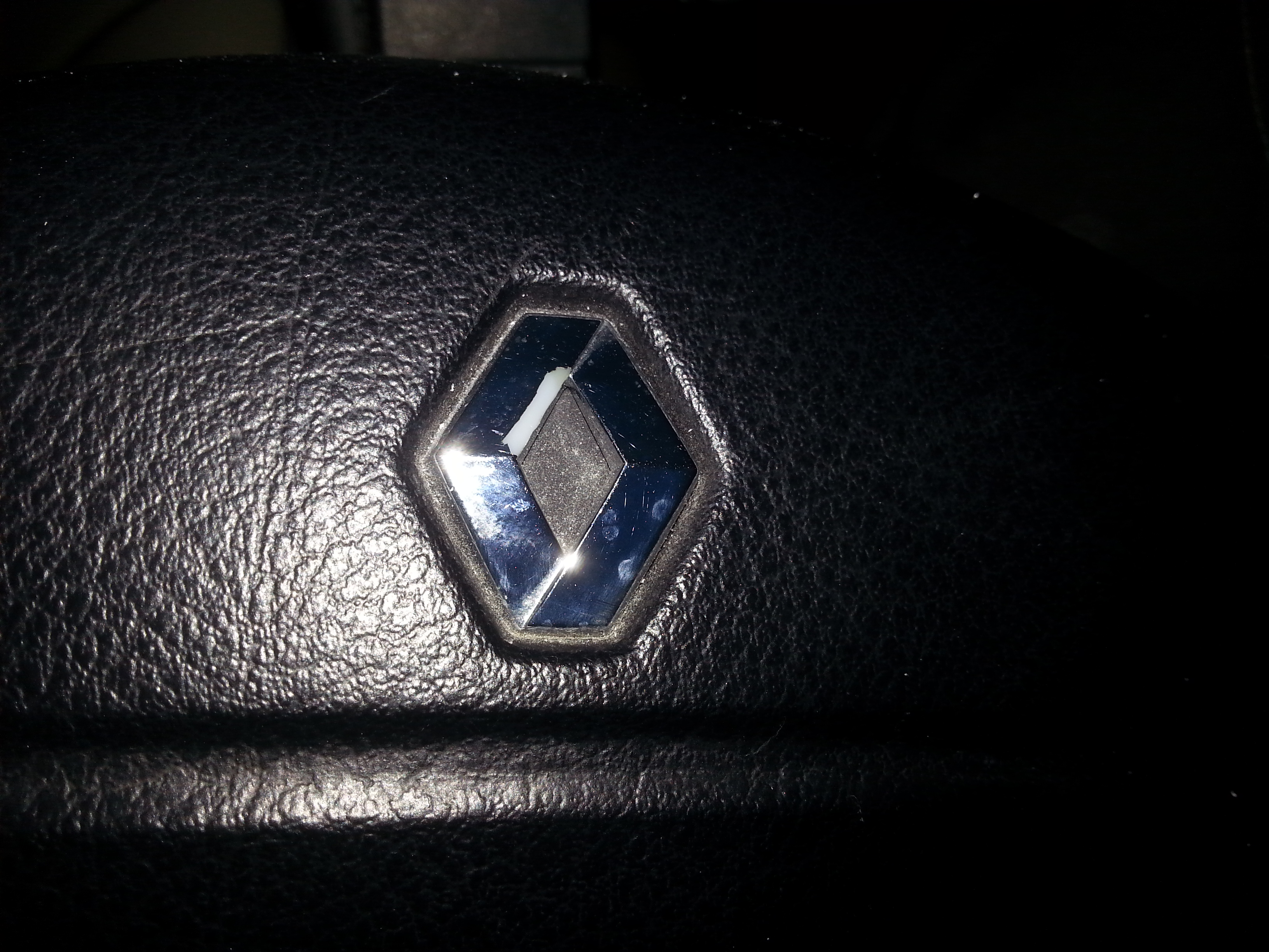

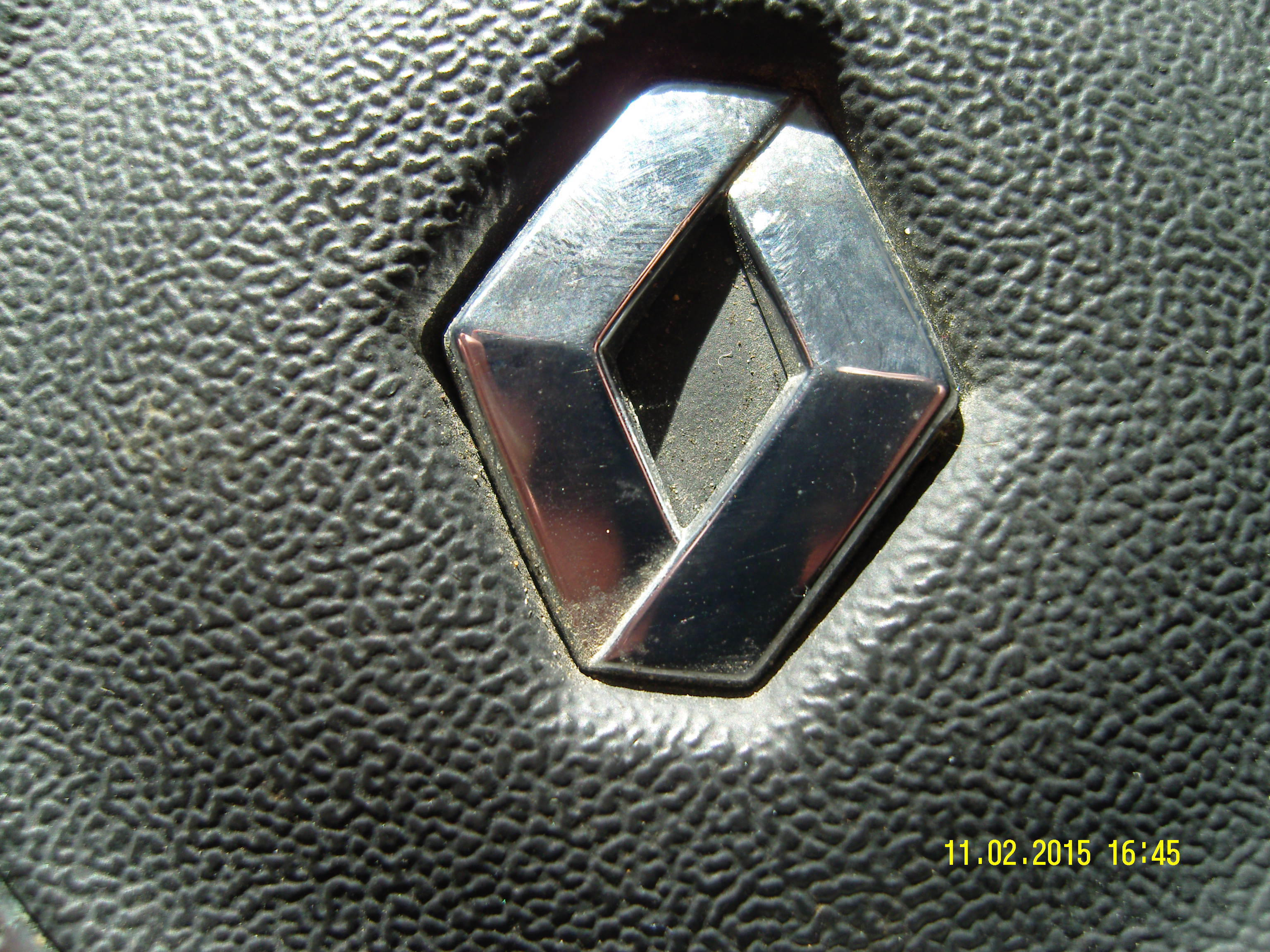

Voilà la photo du carnage. Il se décollait légèrement et un coup de chiffon l'a achevé.

J'avais pas compris :!: , c'est le logo chromé qui est parti, et pas le chrome du logo qui s'écaille :roll: , Yapluka ...le recoller, soit en double-face, soit avec de la colle genre Patex My Glue :wink: .

Au départ le chrome était un peu fendu dans l'angle. En nettoyant le volant le chiffon à coincé le bout de chrome et l'a arraché.

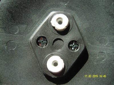

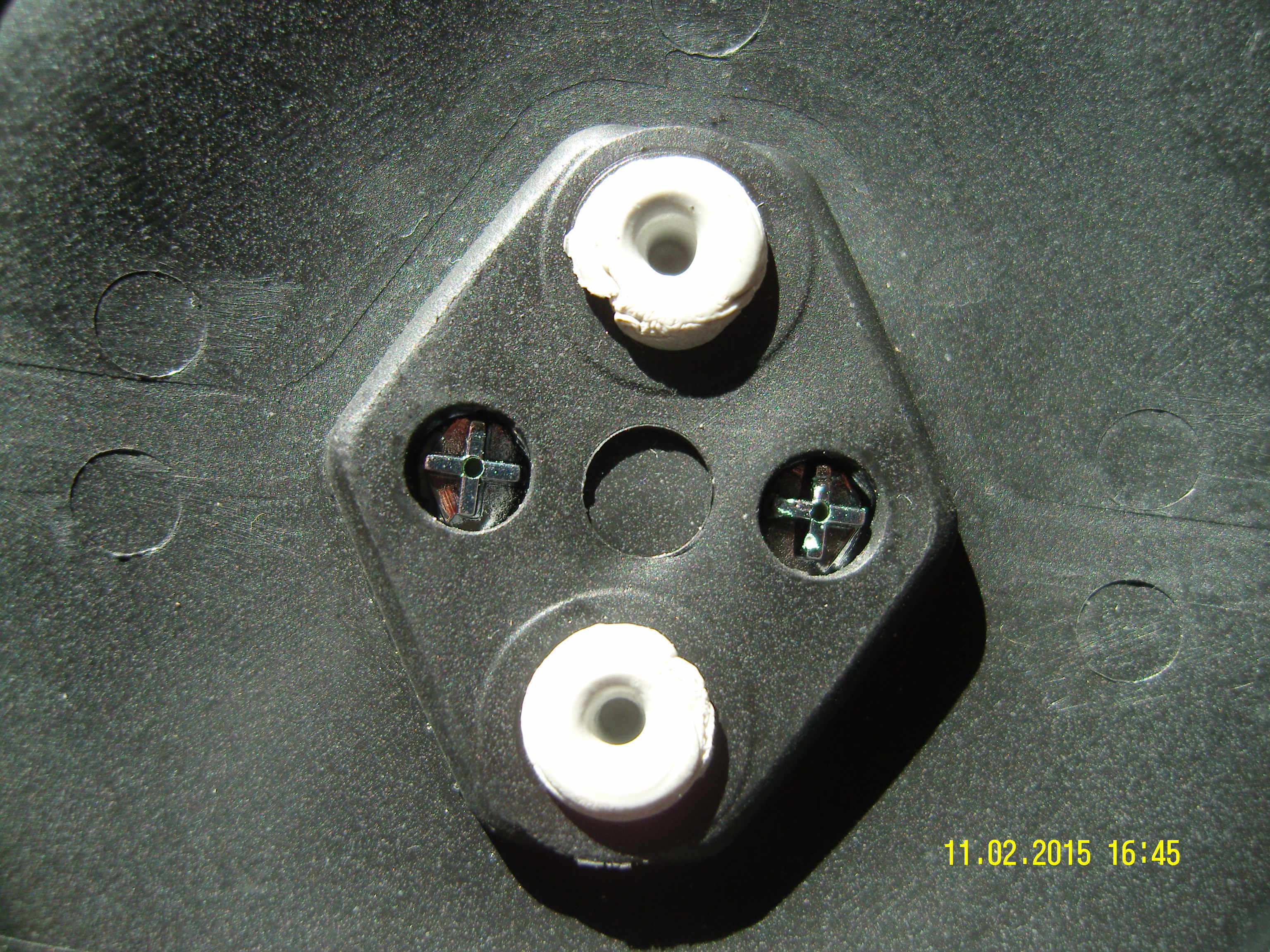

Malheureusement ce losange est impossible à remplacer, car il est "souder" avec 2 tétines ( ou biroutes ) retourner et donc sertis/fondues par ultra-sons dans le logement concave de la partie supérieure du coussin gonflable qui s'envole lors de l'éclatement du coussin ( souvenir/souvenir! fabricant de machines spéciales pour le losange, nous avons fabriqué des machines pour préparer la zone de faiblesse de cette partie du coussin de volant ). Si ce que je dis n'est pas clair, je dois posséder un morceau de ce montage et pourrais mettre une photo de l'arrière de cette pièce...si je la retrouve :!: :wink:.
je pense que l'on voit le recto et le verso, avec les deux tétines en croix de positionnement, et les deux autres de solidarisation avec la partie qui doit céder sous la poussée du coussin, qui sont formées avec une bouterolle ultrasonique. Par contre je ne me souviens plus si l'on peut lever cette partie, pour y avoir accès et changer le logo en détourant la zone déformée. Cela remonte à trop longtemps... :oops: . Si c'est possible le logo est dispo et en bon état :wink: .

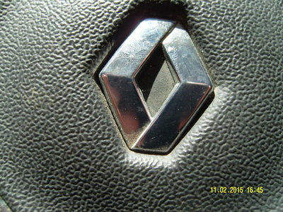

Maintenant que les photos sont mises, en regardant le logo de ton cliché attentivement, je vois le petit éclat de chrome manquant laissant une trace blanchâtre, dans la zone haute intérieure nord/ouest du losange, que j'avais pris pour un reflet :oops: .
Les traces sur le chrome "du mien" ne sont que mes empreintes digitales et le reflet un peu cuivré...celui du soleil :!: .

Comme je le disais plus haut, j'ai travaillé dans une entreprise ou nous étudions/construisions des machines spéciales, et il y a bien longtemps, nous avons réalisé des machines pour créer la zone de faiblesse pour amorcer la rupture de cette partie du cousin gonflable. Les essais étant réalisés avec des pièces réelles...un coup de chance : il me restait un petit morceau souvenir de cette époque. Si tu es intéressé: cadeau :wink: , je ne me souviens plus de l'accrochage du 'couvercle' :oops:
