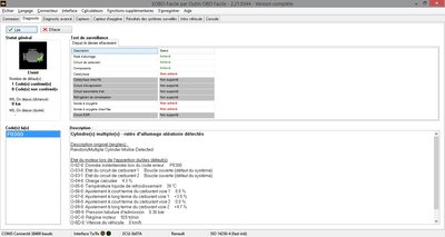

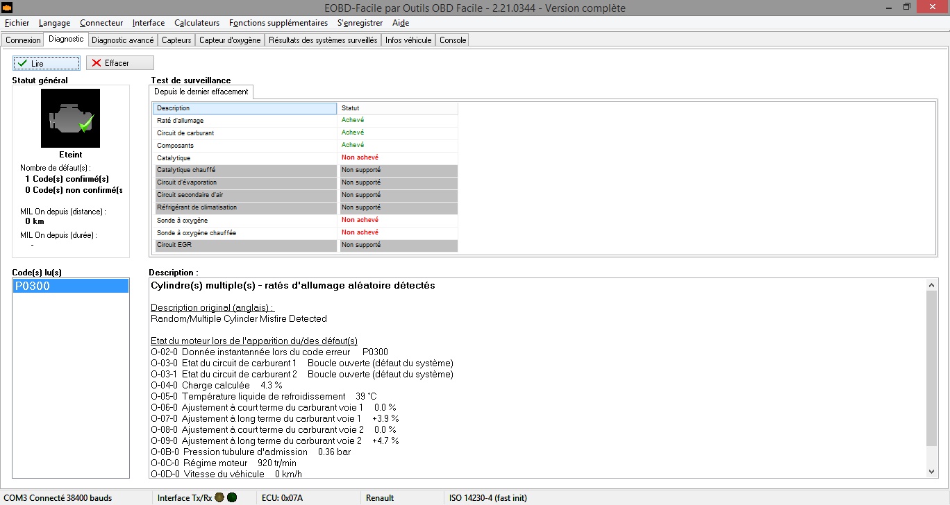

Sur le nouveau vaisseau d'Avantime69 il y a un problème de ratés d'allumage.
Avec l'outil de diagnostic cela génère un code erreur P0300 circuit carburant en boucle ouverte.
Selon vous est-ce qu'il s'agit d'un problème lié à un problème de contre réaction du système de dépollution ou les conséquences d'une bobine ou d'injecteur HS ?
Erreur constatée sur le V6 BVA d'Avantime69

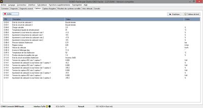

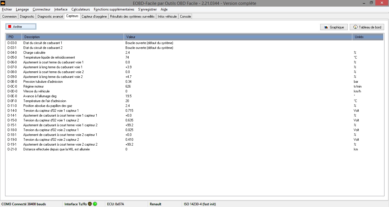

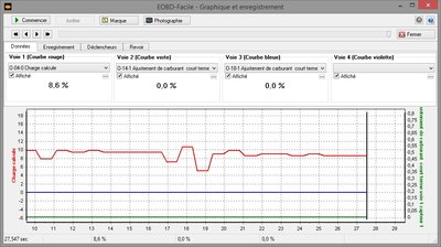

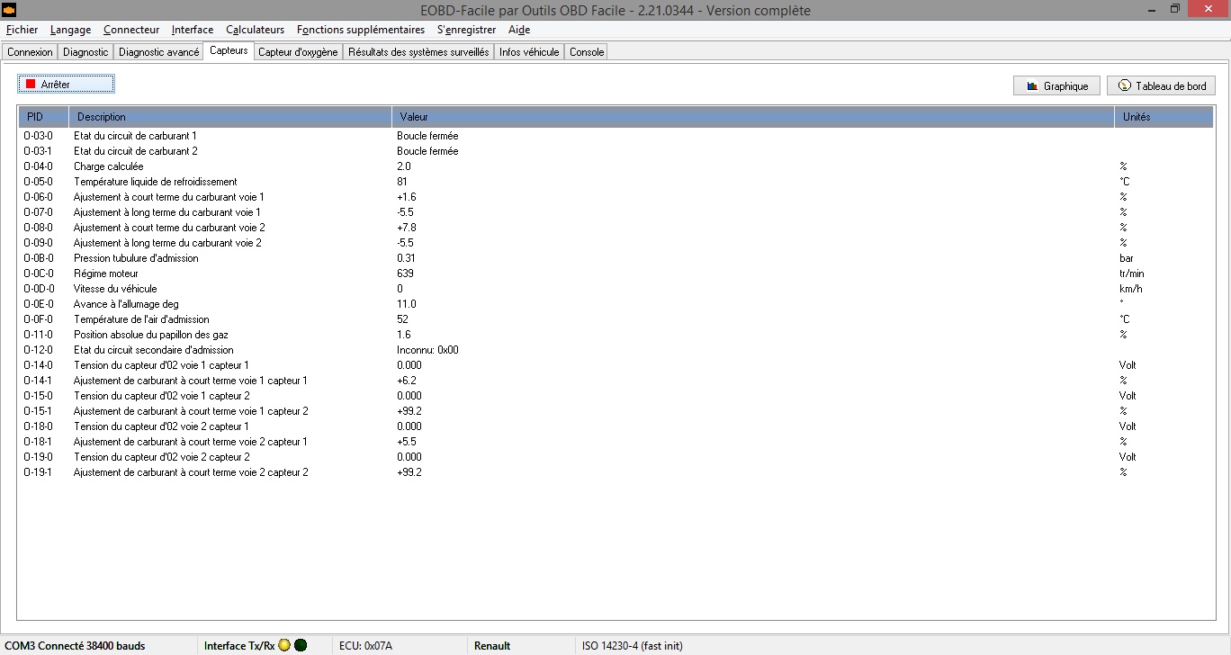

Mesure des capteurs sur le V6 BVA d'Avantime69

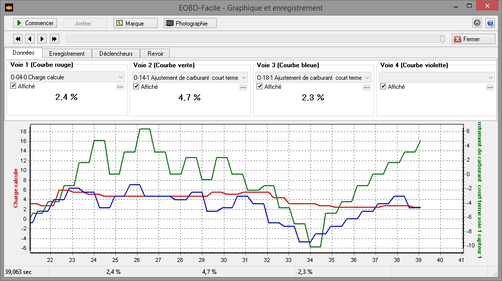

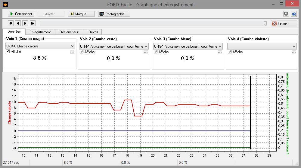

Pas d'ajustement de carburant par bancs de cylindres sur le V6 BVA d'Avantime69

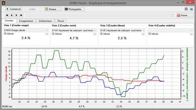

Ajustement carburant sur les deux bancs de cylindres sur mon V6 BVM
Re: Ratés d'allumage
Plutôt bobine.... La conso instantanée est à 0 ?
Et la CLIP ne donne pas un cylindre en cause, car P0300 est une erreur générique de misfire....

Fabrice étant donné les risques que tu as évoqués sur les pre-catas nous n'avons pas roulé avec depuis la panne. Ensuite le clip en question est un ELM127 de base et donne malheureusement pas d'informations supplémentaires. Vous êtes trois à pencher pour une bobine.

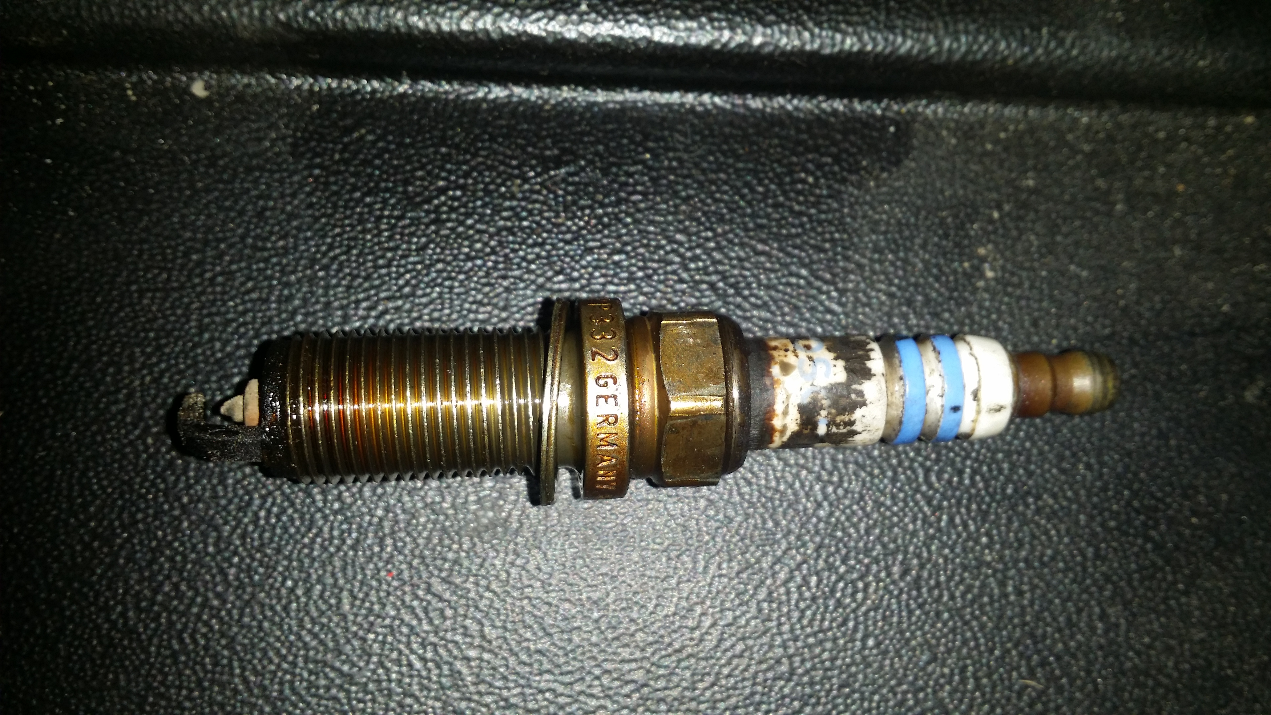

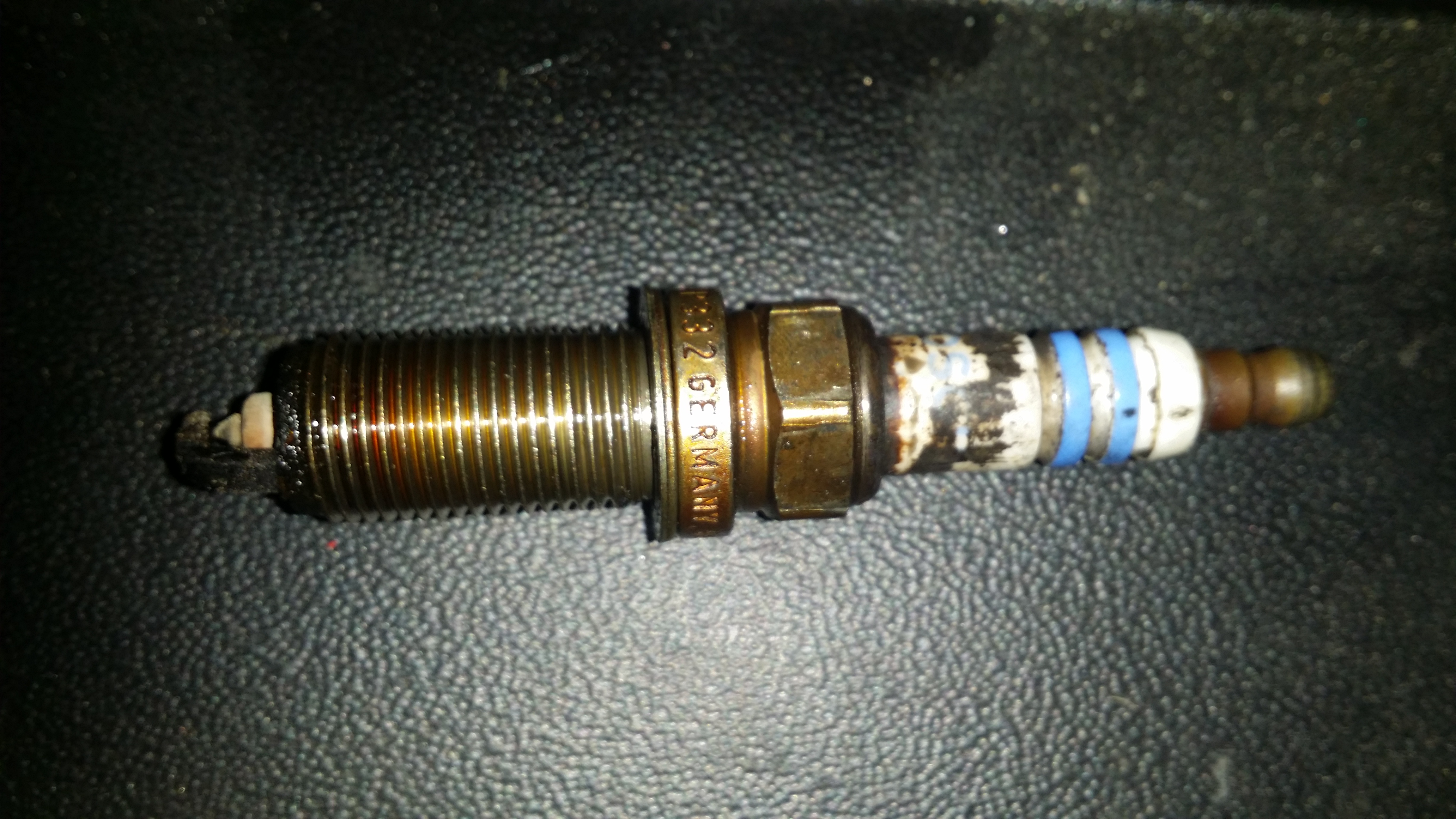

Je déterre ce sujet car mon père avait des problèmes de ratés d'allumage sur son vaisseau (pour rappel, un V6 BVA). Après avoir changé toutes les bobines les unes après les autres, toujours le problème sur le cylindre 4 avec une conso à 0. Comme les bougies avaient été changées environ 5000km avant que le problème n'apparaisse, on a pas pensé à les vérifier. Mais on l'a fait avant de sa taquet au faisceau et bien nous en a pris. La bobine 4 était bien hs, on s'en est aperçu grâce à l'écart entre les électrodes qui était suivant comment on tenait la bougie de 2mm ou de 0mm :shock:
Et la bougie avait le corps à l'extérieur du cylindre complètement calaminé. Le corps acier et l'isolant porcelaine ne sont plus solidaires ni étanches.
Moralité, il faut toujours tout vérifier.... même les pièces neuves....

Écart 0mm
Écart 0mm
Écart 2mm
Écart 2mm
