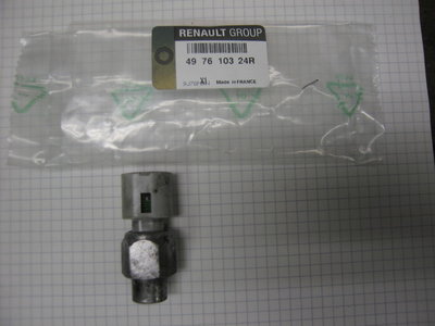

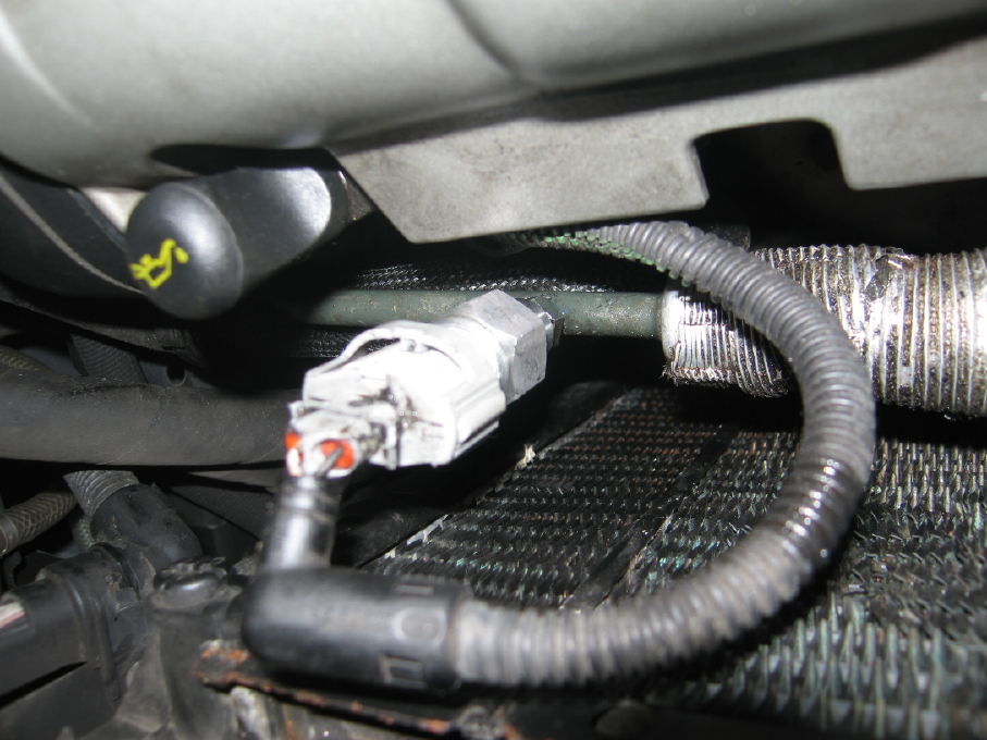

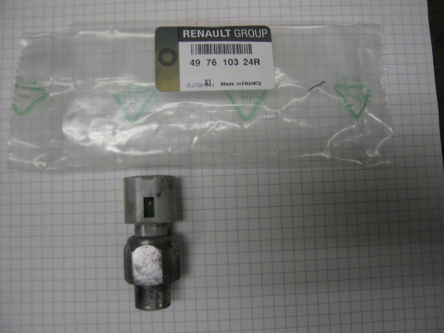

Voila pressostat changé, il n'y a plus qu'a rouler pour voir si c'est bien ça.
La pièce coute 25 Euros HT sans remise chez Renault
il faut une clef de 12 pour tenir le contre écrou soudé a la durite, (a bien tenir pour ne pas déchirer l’écrou soudé a la durite et une clef de 21 pour la sonde elle même, il n'y a pas de joint, c'est une portée conique.
Des que la pièce est déposée l'huile coule, donc préparez vous en déballant la neuve avant.
Deux petites photos :
Dans mon cas des la prise débranchée on constatait que la connexion baignait dans l'huile, la pièce n’était plus étanche entre partie plastique et ferraille.
