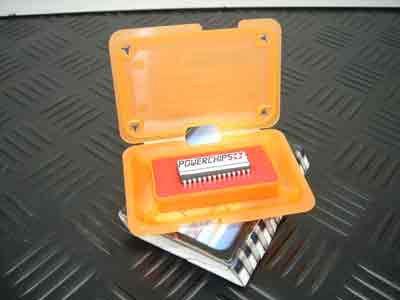

Pour la gestion d'injection par changement de la puce EPROM, j'ai trouvé ceci:
PowerChips
avec comme gains annoncés (+/- 20% sur le couple) :
Préparation pour Renault Avantime 3.0 24V - 207CV
207 à 6000 -> 225cv soit +18cv Gain de puissance à 6100
285 à 3750 -> 342 Nm soit +20% Gain de couple à 3550
220 km/h -> 235 km/h soit +15km/h
Pas de déplacement du rupteur, pas de supression du limiteur
Prix: 364,00 euros
Les +:
Le couple supérieur de 20% (!!) à un régime plus bas.
Montage du nouveau chips sans soudage, donc démontable aussi.
Le choix semble évident avec la puce POWERCHIPS qui donne un couple plus que généreux dès 3550, avec probablement des économies à la pompe.
PowerChips
Prix: 364,00 euros
Les +:

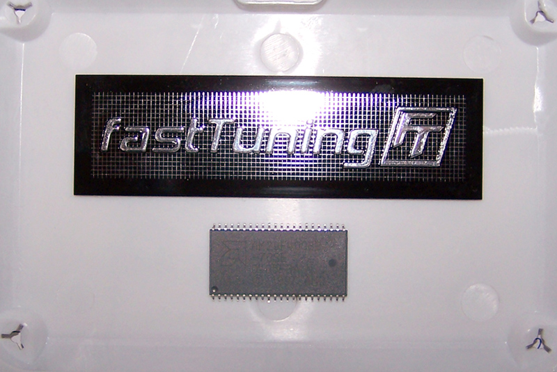

Accès à l'EPROM.
Pour Brio:
J'ai appelé longuement (Merci à Free!) le service technique en Suisse de Powerchips, en fait il suffit d'avoir accès au calculateur qui est généralement situé sous la batterie. (Je n'ai rien rien trouvé sur Dialogys MPF2 à ce sujet). Le boitier n'est pas scellé, mais fermé par une pâte adhèsive réutilisable. Il suffit donc de débrancher/déposer la batterie, ouvrir le calculateur, et regarder si l'EPROM est simplement enfichée ou soudée. D'après le technicien, elle est simplement enfichée, l'échange demande 2 minutes.
Je prèvois de regarder de plus près ce week-end avec un ami branché restauration voiture (MG, Mercédes et Jaguar).

J'ai écarté d'entrer de jeu la solution boitier additionnel. Pas à cause des marques éventuelles, mais simplement par le fait qu'il s'agit d'une modification directe, bloquant toutes les infos aux calculateurs. En fait, il force le système, mais sans tenir compte des paramètres en retour. A fortiori, je ne vois pas comment 4 ou 5 malheureux fils clipsés peuvent assurer une gestion optimale, régulière, et non dangereuse pour le moteur (Sonde, PMH, Taux O2, etc...).
Si les infos obtenus sont bonnes (EPROM non soudée), je vous ferais un petit reportage photo pour le démontage/remontage, puis commanderai le PowerChips.

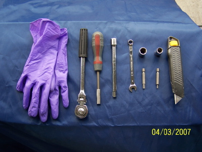

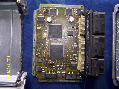

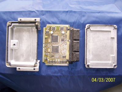

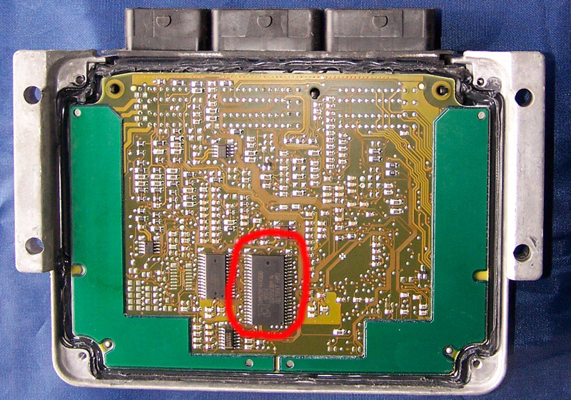

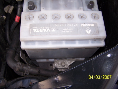

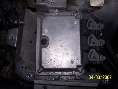

Ouverture du calculateur situé sous la batterie (1/4).
Bonsoir,
Comme promis voici le reportage sur le cœur de nos beaux vaisseaux.
L'intervention s'est bien passée, et le patient ne présente aucuns troubles.
Je vous rappelle, cher confrères, qu'il s'agissait d'une opération d'exploration, afin d'infirmer ou de confirmer notre prochaine intervention.
Malheureusement, le cœur (d'ailleurs au nombre de 2) est bien soudé au patient, donc mis-à-part un pace-maker (boitier additionnel) et ces alèas thérapeutiques, il n'y a pas de solution via une greffe (obligation de reprogrammation directe du boitier via PC).
En ce qui me concerne, je laisse tomber le projet.
Je vous propose pour la suite une expertise des différentes solutions de branchement d'un iPod (avec un scoop).
Avantiment Votre.
P.S. Les images qui suivent peuvent heurter les âmes les plus sensibles.
P.S.2 L'intervention a pris environ 30 minutes, pas de problémes à la remise sous tension; il a fallu reprogrammer les points hauts des éléments vitrés, les radios, et le compteur journalier s'est remis à zéro.
ENFIN UN GRAND MERCI A Me WARUM, et ses assistants THEO ET MANON.
Avantiment Votre.

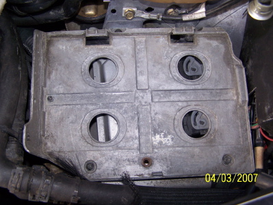

- Pièces jointes
- Batterie déposée, socle plastique, support alu et connecteurs femelles à verrouillages
- 100_0017.JPG (75.92 Kio) Consulté 7804 fois
- Les 2 cœurs bien soudés :-((
- 100_0010.JPG (81.26 Kio) Consulté 7807 fois
- Le calculateur ouvert...
- 100_0011.JPG (59.64 Kio) Consulté 7805 fois

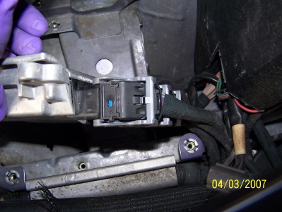

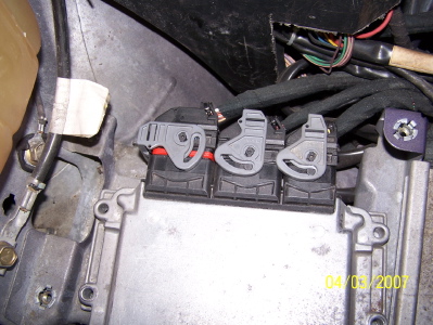

Ouverture du calculateur situé sous la batterie (2/4)
Suite à l'inqualifiable bridage du site, je postes le reste des photos 3 par 3.
Que MaitreTI dans sa bienveillante grandeur et toute-puissance me pardonne, ainsi que mes générations futures...
- Pièces jointes
- Détail de l'ergot de blocage qui nécessite de déposer les vis de fixation du calculateur pour le manoeuvrer.
- 100_0023.JPG (62.54 Kio) Consulté 7798 fois
- Calculateur en place, fixé et branché.
- 100_0024.JPG (54.75 Kio) Consulté 7797 fois
- Les connecteurs, dont un non verrouillé.
- 100_0021.JPG (72.11 Kio) Consulté 7799 fois
Dernière modification par sautogue le 04 mars 2007, 02:06, modifié 4 fois.

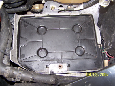

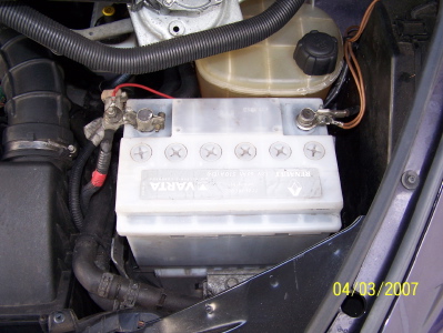

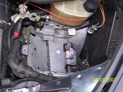

Ouverture du calculateur situé sous la batterie (3/4).
Que MaitreTI dans sa bienveillante grandeur et toute-puissance me pardonne, ainsi que mes ancêtres passés...
- Pièces jointes
- Batterie en place en ayant pris soin de déposer en premier le pôle positif. (Leçon de Me WARUM).
- 100_0027.JPG (51.98 Kio) Consulté 7804 fois
- Le support de batterie, on aperçoit 2 des connecteurs.
- 100_0025.JPG (69 Kio) Consulté 7806 fois
- Protection en plastique pour éviter des projections et écoulement sur le calculateur.
- 100_0026.JPG (74.67 Kio) Consulté 7805 fois
Dernière modification par sautogue le 04 mars 2007, 01:47, modifié 2 fois.

Et bien voila, j'ai craqué:
EEPROM 225 Ch commandée et reçu de chez FastTunning.
En attendant, le soudeur de génie ou un ECU de récup
(Voir le post sur le Gtech: essai ECU 2O5 et ECU 225 à venir).
Je vous tiens au jus.
Avantiment Votre.
Avantiment Votre.
- Pièces jointes
- L'EPROM modifiée à remplacer sur l'ECU.
- 225.jpg (246.7 Kio) Consulté 6890 fois
- L'ECU partie recto avec l'EPROM à remplacer.
- 205.jpg (229.98 Kio) Consulté 6889 fois
