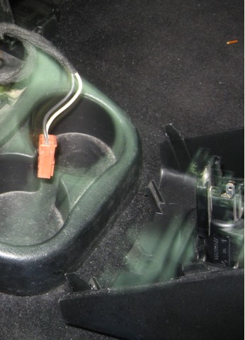

Voici l'endroit de connexion , FACILE non ? :lol:

Merci pour ces informations!
Je vais effectivement brancher sur l'arrière... ça m'a l'air plus simple!
