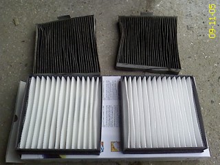

par KVB-212
Voila qui est fait ! :D
Et il y en avait bien besoin...

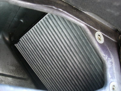

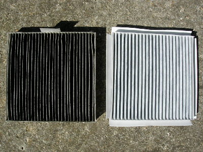

Un exemple ....
Localisation
Filtre

Alors voici un retour d'expérience sur ce sujet donc filtre corteco n°21652687 taille 180 x 192 ok :mrgreen:
Filtre delphi n° Filtre d'habitacle DELPHI : TSP0325036C taille 180 x 180, charbon actif, bien ça va pas :evil: trop petit !
J'ai du coller un joint pour rattraper le jeux !
Donc prenez les filtres de taille 180x192 :P ou les valeo 181 x 193 .
