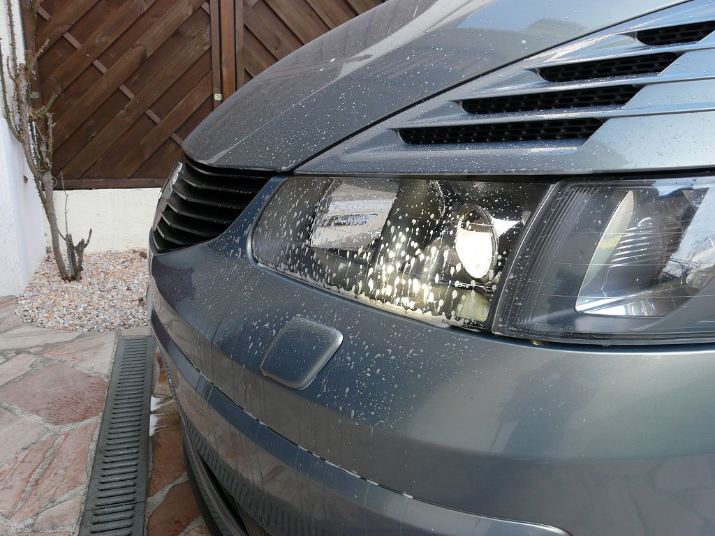

Comment remplacer sa pompe lave-phare sans rien démonter autour. C'est simple :wink:

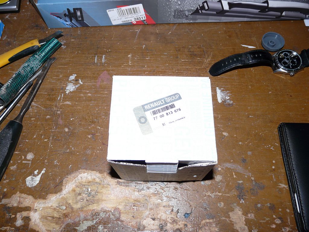

Acheter une pompe ref 77 00 813 676

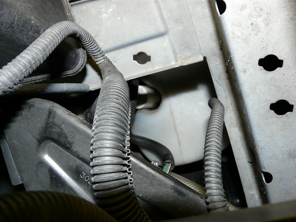

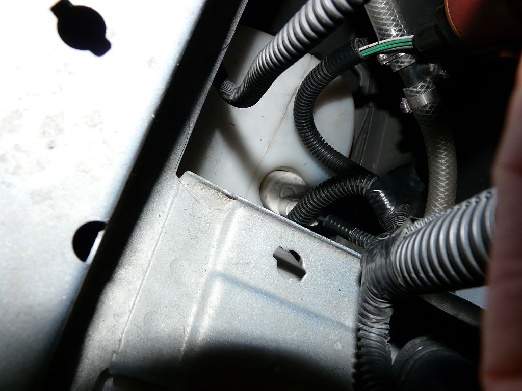

La pompe lave-phare c'est celle que l'on voit du compartiment moteur
Je l'ai déjà décalé un peu

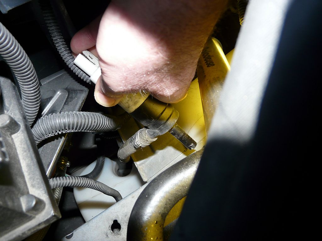

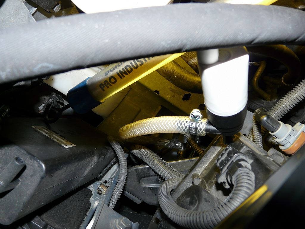

On commence par vider le réservoir (sinon c'est inondation garantie) puis on enlève le connecteur. Passer le bras jusqu'à attraper la pompe avec la main. La tirer en la bougeant (doucement pour ne pas arracher le joint d'étanchéité de son logement)

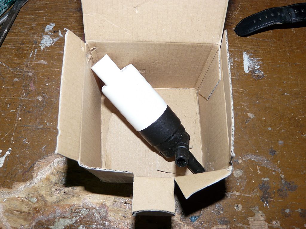

Pompe sortie
Pompe sortie
Un peu de savon liquide sur les parties de la pompe à emboiter, un "Serflex" car pas d'outils pour clipser celui d'origine et voilà
Pompe en place
Pompe en place
Ne reste plus qu'à remplir le réservoir et miracle ...ça fonctionne

Belle démonstration ! Je n'ai pas pensé à passer par là quand j'ai changé le mien ! :idea:
Messages : 1877
Re: Remplacer une pompe lave-phares sans démontage
Y a que les paresseux qui font avancer le progrès.... :lol: . Dans le cas présent il faut de bons yeux aux bouts des doigts :wink: .
Pour re clipser le collier à oreille ouverte, une tenaille peut convenir :!: .

En déposant le clignotant ça facilite la chose
