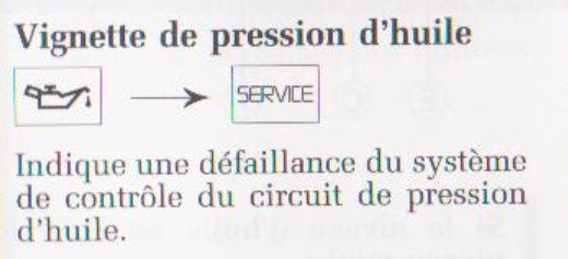

D’où l'utilité quand vous postez de mettre un photo ......
Et en plus ça permet d'alimenter la bibliothèque d'AP.
& voyant_pression_huile.jpg (25.18 Kio) Consulté 4557 fois
Re: Vignettes : huile allumée et service.
Pour le coup, si j'ai bien compris, ce n'est pas celui là, mais celui qui ne s'affiche que quand il y a un problème, donc dur de faire une photo.. :mrgreen:
