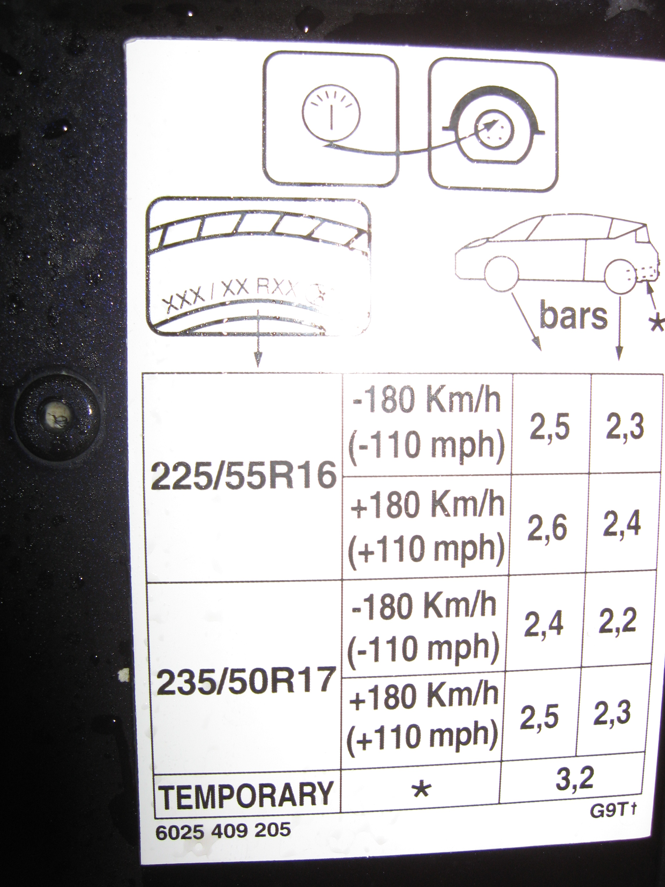

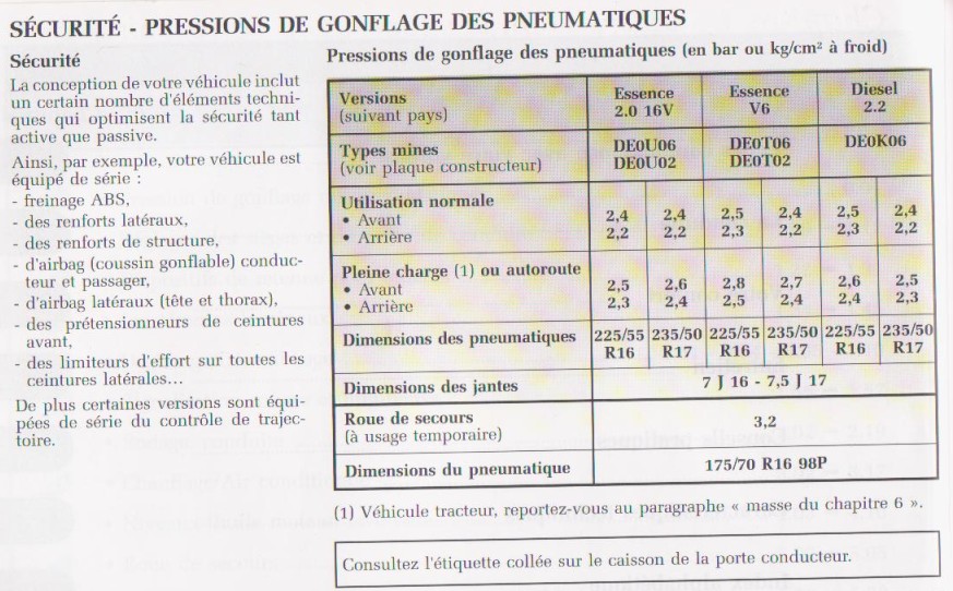

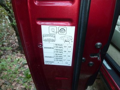

Extrait du manuel d'utilisation :

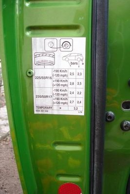

La photo de la plaque dans la porte CONDUCTEUR.

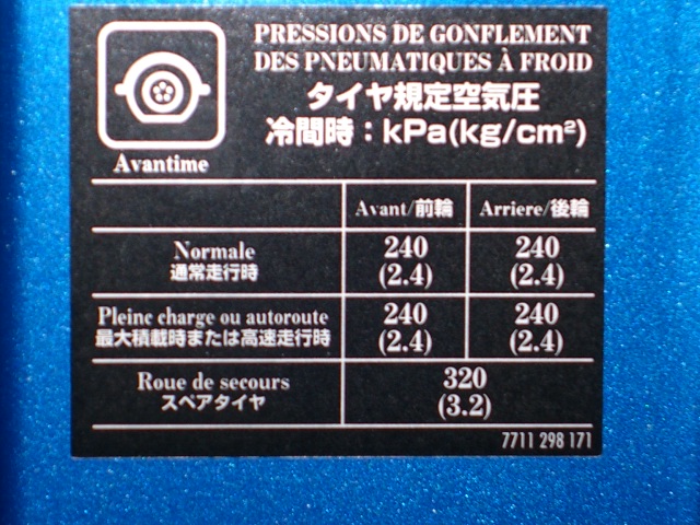

Au japon, PAS LES MÊMES VALEURS ??

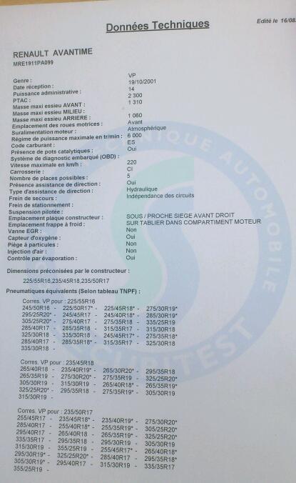

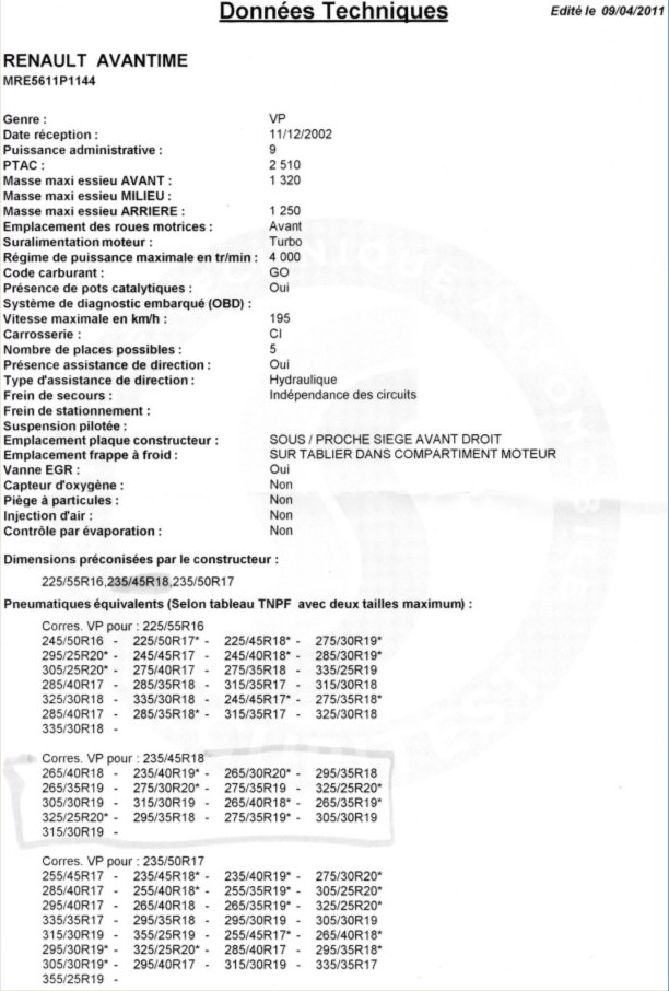

Les documents officiels du contrôle techniques pour les véhicules DCI et ESSENCE:
dci
dci
essence
essence

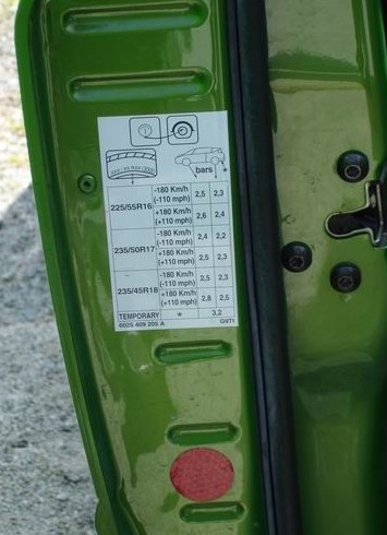

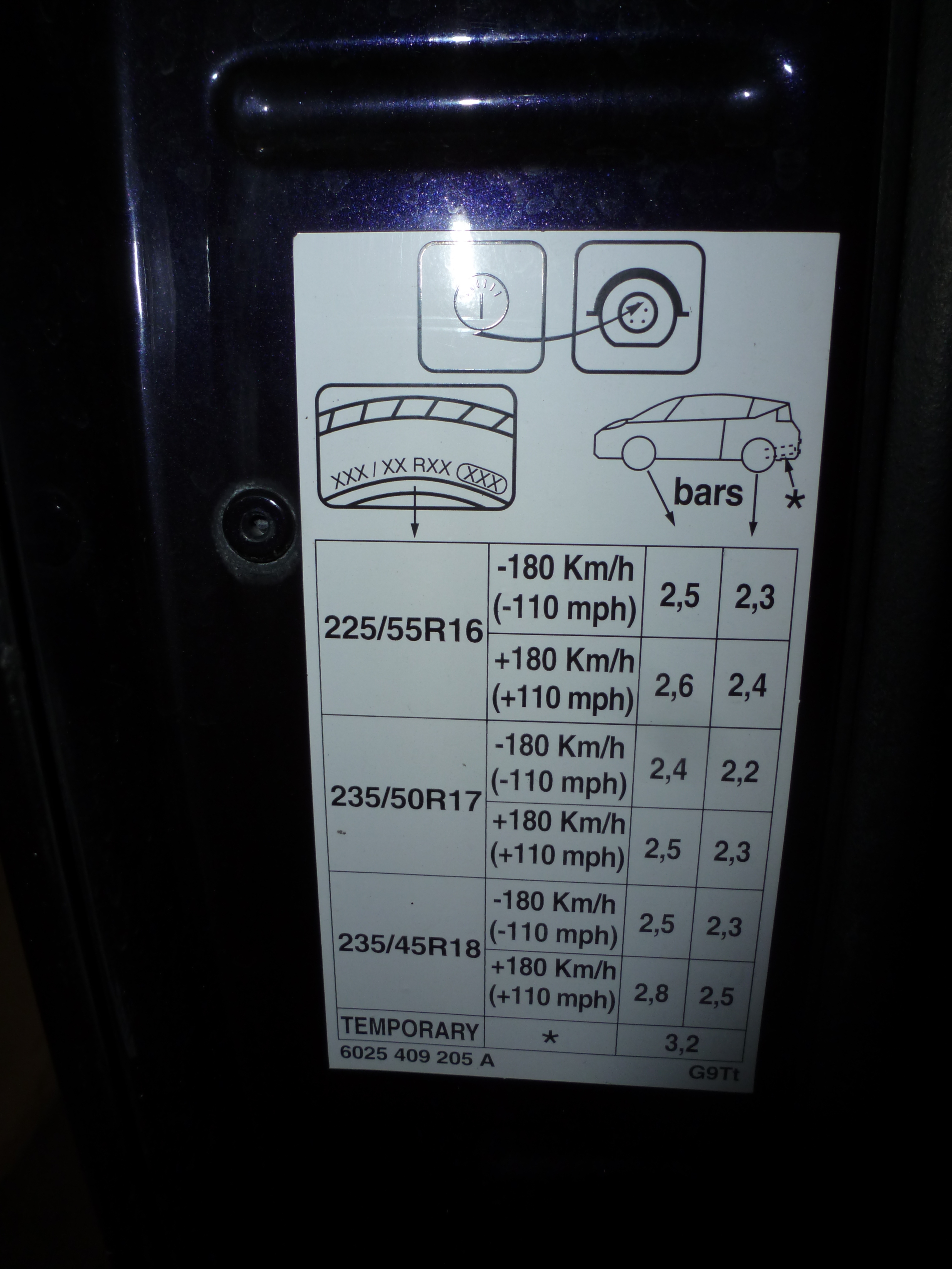

Et celle ci avec 18 " 235 / 45 R 18.
Sur dci
Sur dci

Une autre étiquette sur du vert ...

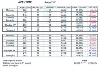

Et la feuille de calcul de Brio77 ( Manque ces explications, ça doit être utile pour ceux qui veulent comprendre les résultats ) :mrgreen:
& Tableau pneumatiques_avantime.xls
(29 Kio) Téléchargé 230 fois

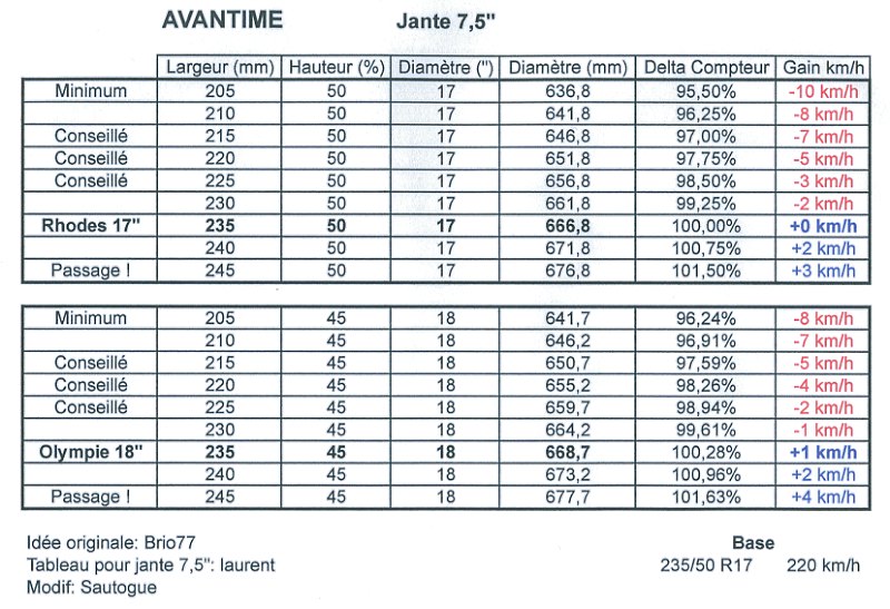

Le tableau des équivalences de notre ami Brio77 pour la dimension des pneumatiques qui se fera un plaisir de nous commenter:

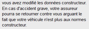

Je viens de retrouver un document qui confirme qu'en cas d'accident (grave évidemment !) l'assureur cherchera à se défausser du pb, en arguant le tripatouillage du véhicule, qui n'est plus conforme aux données constructeur :
, il faut donc se méfier des montages, hors homologation, qui peuvent se montrer sous un très mauvais jour, justement un mauvais jour aussi :mrgreen:.
