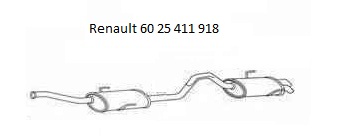

mon vaisseaux DCI a dépassé les 275 000 km et le silencieux d'origine est HS
chez Renault le silencieux est vendu avec le pot de détente (pot intermédiaire) sous la référence 60 25 411 918 pour plus de 1000 euros (!)

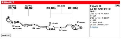

alors juste une info pour ceux que la crise frappe (au risque de heurter les puristes, je m'en excuse par avance) : comme nos vaisseaux utilisent la même plate-forme que les espace 3, j'ai cherché de l'adaptable pour espace 3 dci
le silencieux est vendu seul (moins de 200 euros) : pour l'installer il faut donc couper la ligne au bon endroit entre le pot de détente et le silencieux
le silencieux s'adapte bien (fixations sur silent-blocs au bon endroit, tuyau coudé au dessus du train arrière...) par contre il est un poil plus court, ce qui fait que les sorties d'échappements sont un peu plus en retrait du pare-choc arrière
à mon avis en cherchant des petites sorties d'échappement chromées un peu plus longue cela ne se verra pas (les sorties d'origine ne s'adaptent pas)

J'ai une connaissance dans un garage qui a bien voulu passer un peu de temps a me chercher de l'adaptable pour espace 3 dci
avant de commander la pièce j'ai bien comparé les 2 silencieux avantime dci vs espace 3 dci (c'était facile car je connais quelqu'un avec un espace 3 dci) : j'ai vu que cela devait pouvoir se monter alors j'ai commandé
il faudrait comparer l'échappement d'un espace 3 V6 avec celui de l'avantime V6 : je ne serai pas surpris que cela se ressemble énormément.....et ensuite chercher de l'adaptable pour espace 3 V6
Re: Silencieux "adaptable" sur DCI
j'ai fait faire un devis pour le silencieux sur mon 2l, un espace 3 est adaptable et on me fera une modif avec 2 canules chromées idem origine. Total avec m.o. : 270 € (autofast à CHENOVE -21- près de DIJON, spécialistes échappement et fabrication inox...)

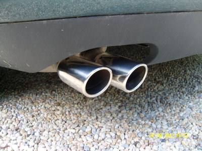

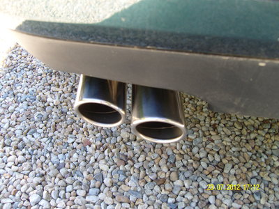

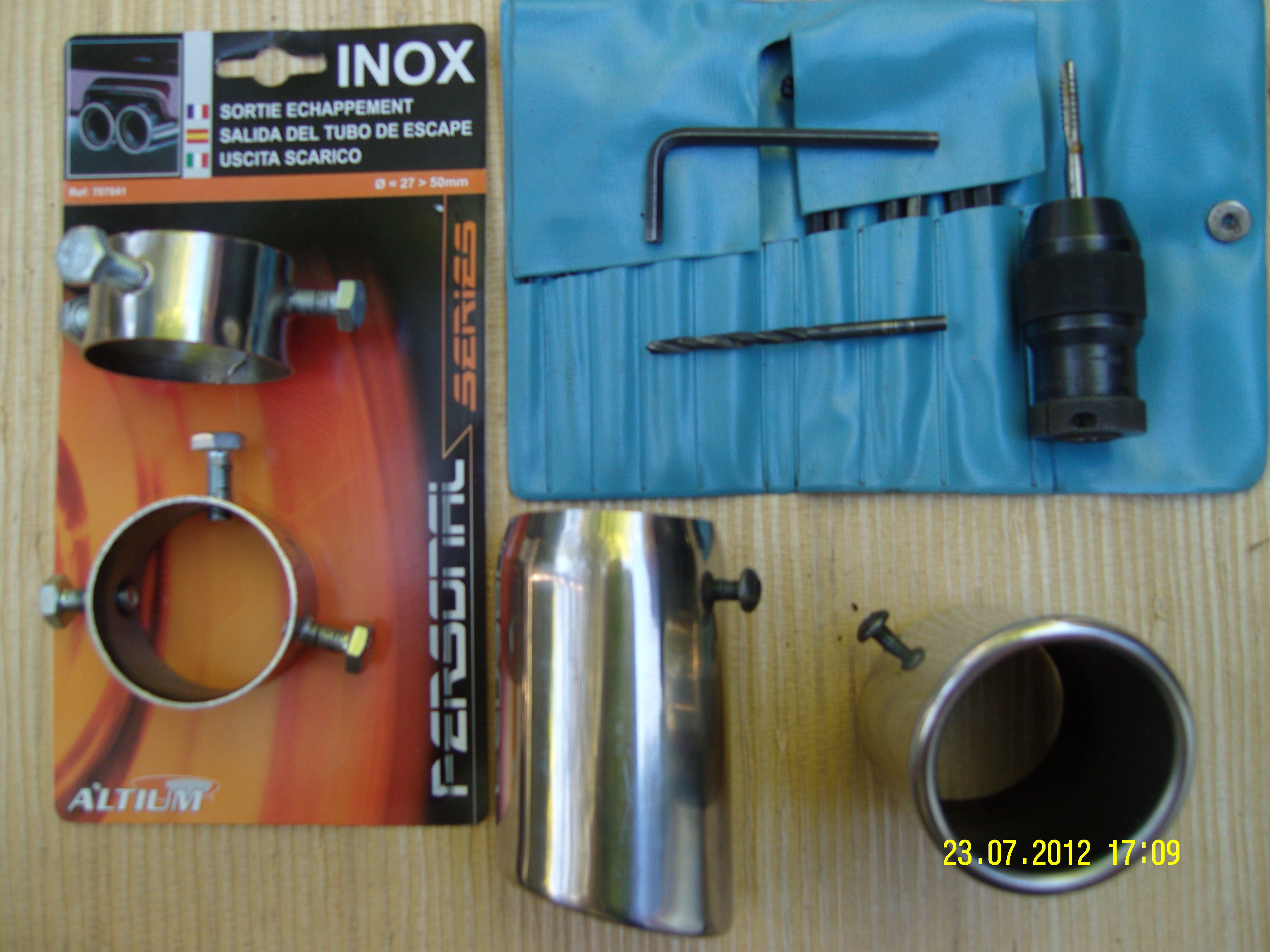

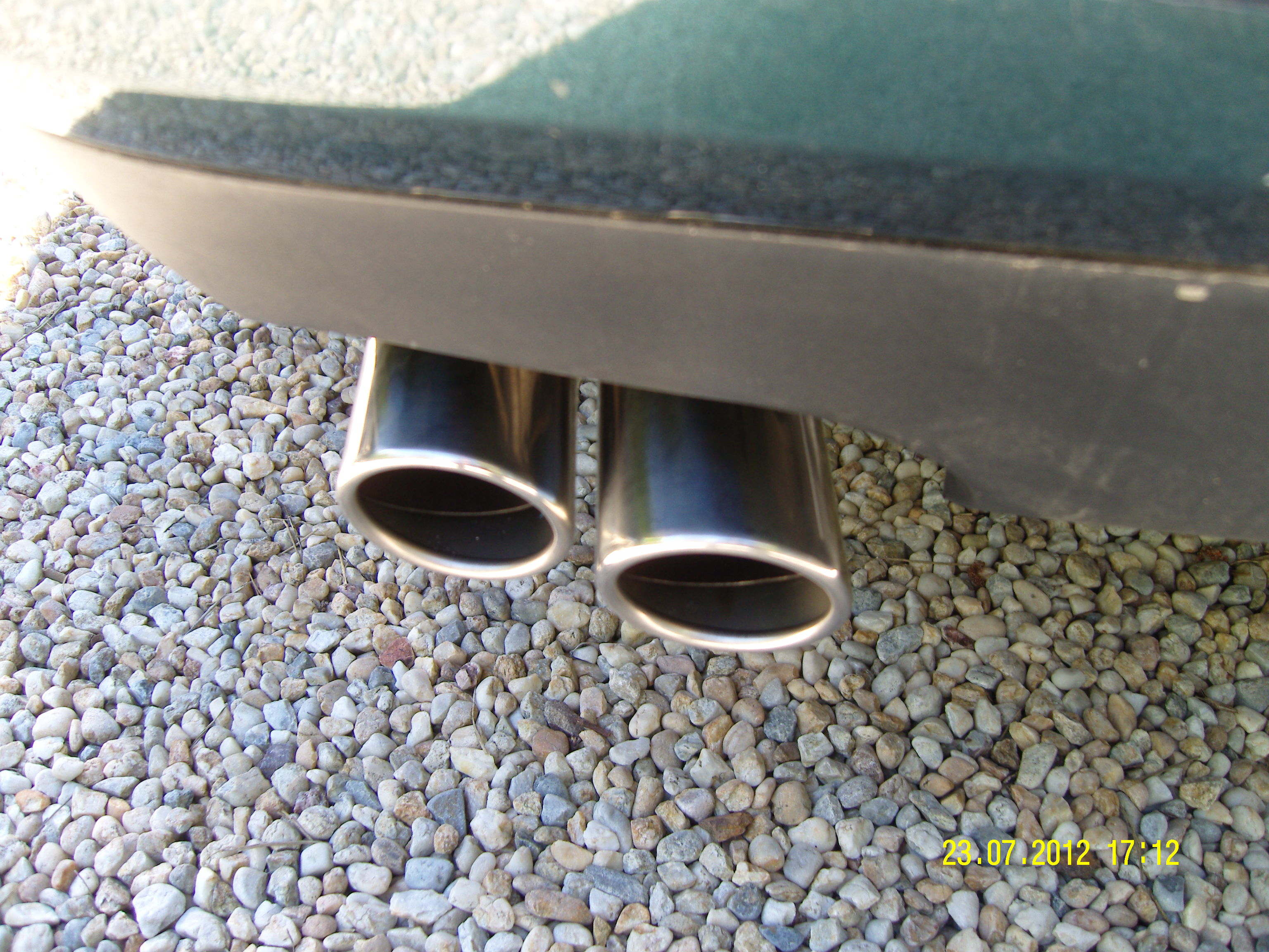

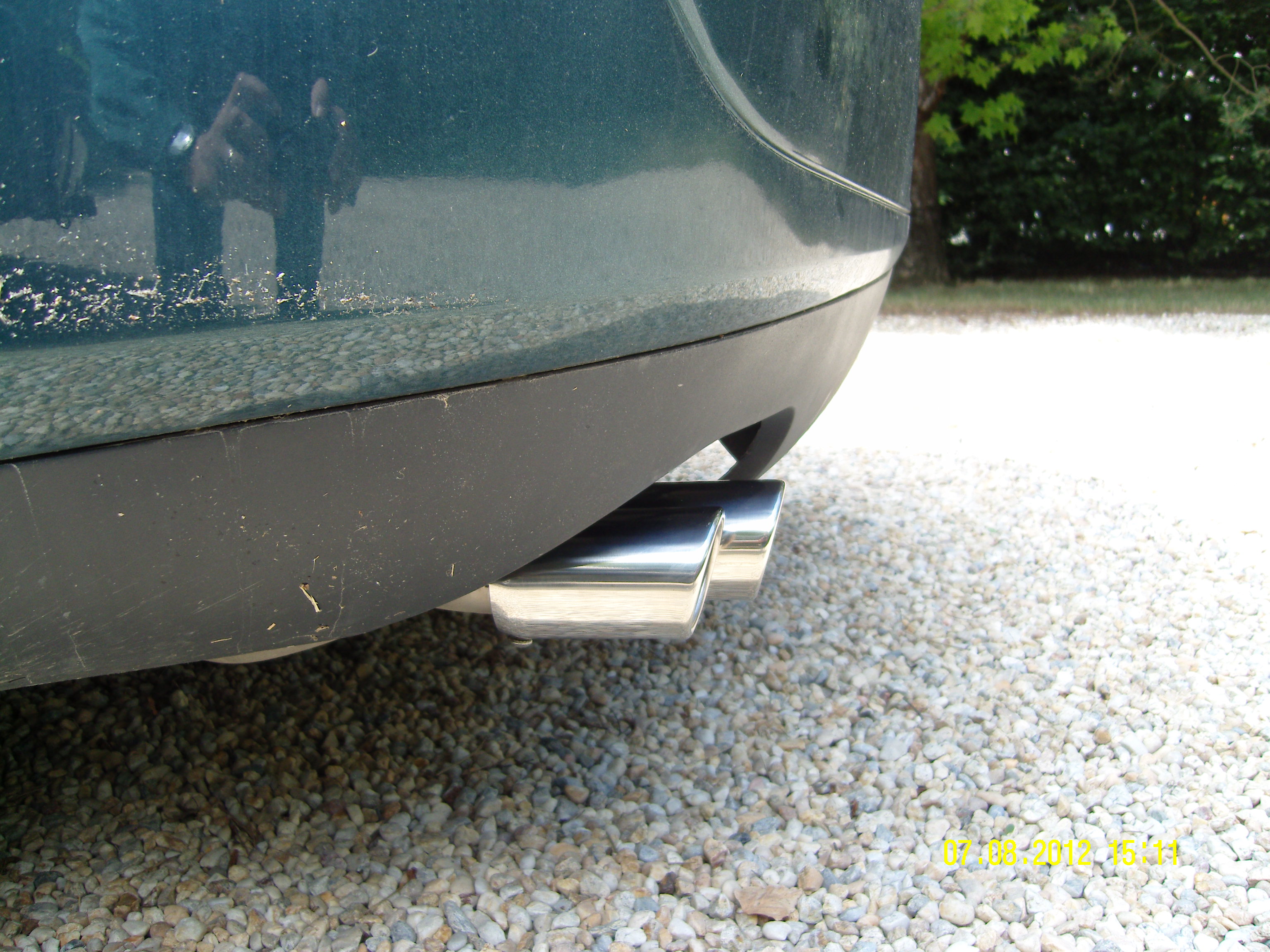

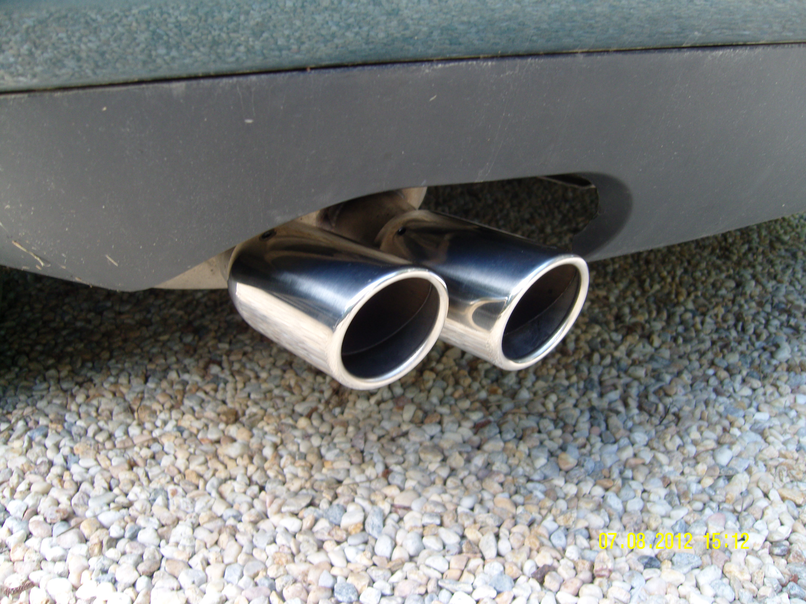

Peut-être des canules en inox a-magnétique pour 19,80€ ! Un peu de travail de sciage, perçage et taraudage et c'est monté
Désolé pour l'ordre des photos (remis dans l'ordre par Spaza), je suis déjà surpris de les voir ! La première c'est le "blister" acheté ; 9.90€. Il faut couper la partie arrière, et l'on voit les 2 chutes, j'ai préféré percer à 4,8, pour tarauder à 6 pas 100 pour l'utilisation d'une vis plus discrète, et le 1er taraudage était sur la partie supérieure, mais la canule avait tendance à s"échapper et vibrer désagréablement.
Le 2ème taraudage est dessous (à l'opposé)et non plus sur la partie plane , mais sur le milieu du cône, ce qui positionne la vis de serrage à tirée la canule vers l'arrière.
Depuis le mois du montage, 4000kms parcourus, et rien de perdu.
Nota: la partie coupée mesure 3 cm et il faut ovaliser le tube pour le passer sur la sortie d'origine(un chiffon et un étau sont utile). L'idéal serait de recouper aussi les sorties d'origine pour obtenir la même pente et engager parfaitement l'emboitage, sans la vision du tube interne

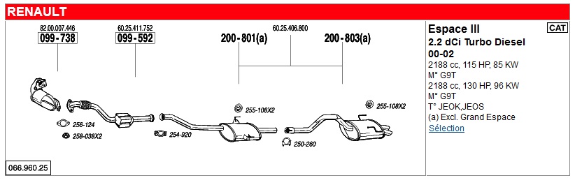

Le possible sans modif, mais en acier normal:http://www.ebay.fr/itm/IMASAF-echappeme ... 0784430430
Le diamètre de raccordement est le même sur les trois versions de motorisation. Il y a même un autre modèle avec une sortie dont les tubes sont expansés et ovalisés. C'est ce modèle qui est sur mon vaisseau
