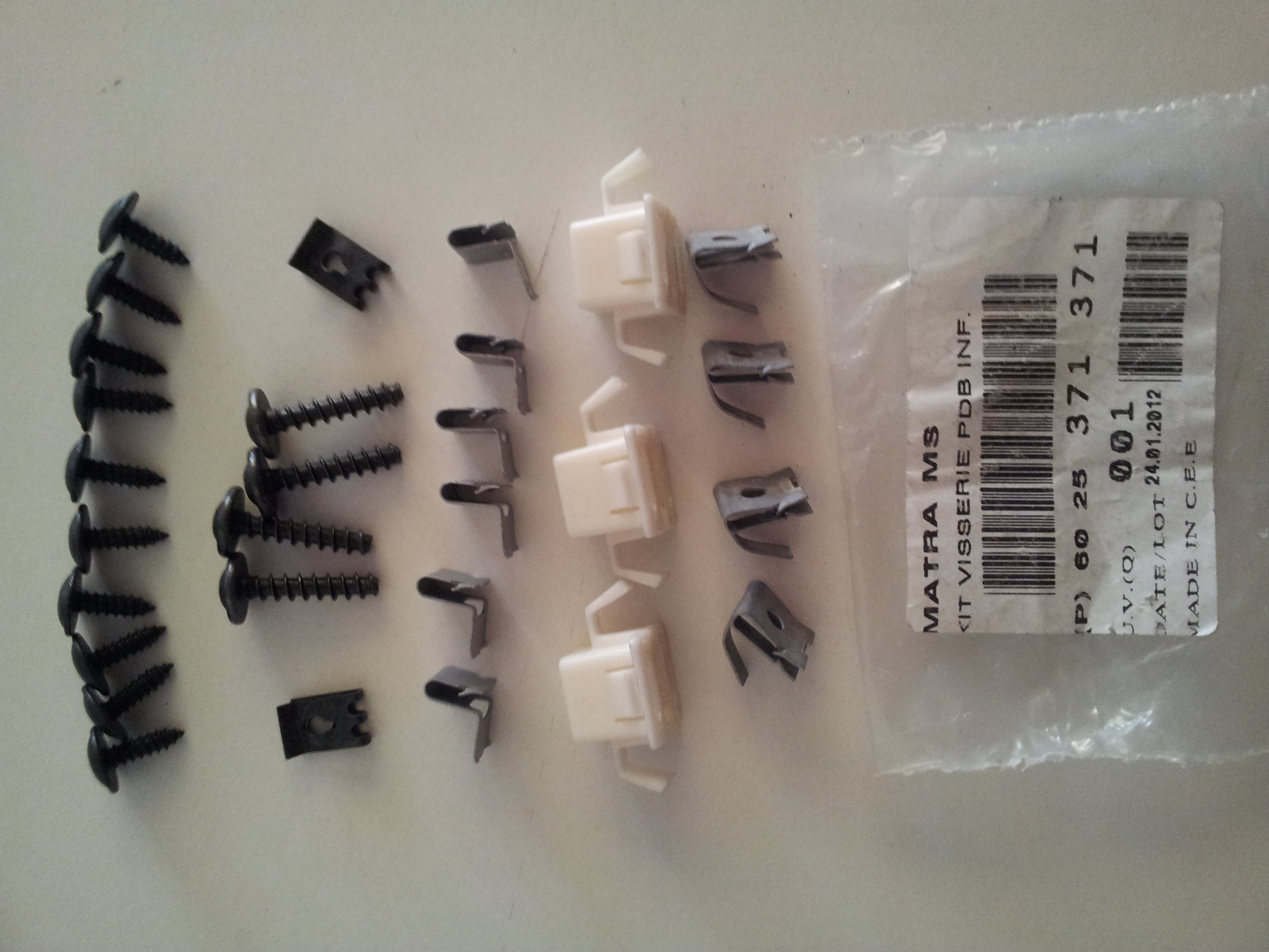

Je recherche un fournisseur et quelles sont les références des "clips métalliques" qui permettent la fixation entre autre du cache crème situé sous le volant (celui qui supporte la commande du régulateur de vitesse) Il me tombe sur les genoux régulièrement !

Bonsoir,
S'il te reste des clips même cassés sur le support en question, peux aussi essayer une opération qui a fonctionné sur mon vaisseau :
Démonter le support en plastique noir qui tient cette pièce, il doit y avoir que 4 vis
- 1 sous le joint circulaire qui fait office de conduit d'air pour les vitres avant
- 1 sous la baguette alu à droite du volant (je ne suis par sûr qu'il n'y en ait pas une sous la baguette de gauche)
- 2 en bas (1 à gauche à côté de la tirette du capot, 1 en bas à droite à la limite de la console centrale)
Lorsque tu as enlevé les vis, il faut tirer l'ensemble en tirant vers la gauche car elle possède un guide en plastique au niveau de la console centrale.
Tu as alors accès à l'arrière de la partie qui supporte la pièce qui tombait. Sur cette pièce justement retirer tous les clips et la positionner à sa place.
Prendre les clips et les remettre à leur place une fois la pièce montée pour la bloquer par l'arrière. Pour cela il faut retourner et tordre les clips cassés pour qu'ils maintiennent l'ensemble en place.

Re: " CLIPS" METALLIQUES FIXATION GARNITURES INTERIEURES
En complément de la réponse de fl6469c emprunte de bon sens, si cela ne suffisait pas, tu pourras acheter dans le réseau Renault le kit visserie : réf. 60 25 371 371 prix: 15.53 € HT
