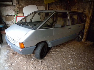

Pour les photos c'est pas simple je suis en travaux l'Avantime est inaccessible.....mais j'en ai d'autres.
- Espace 1 Phase 1 N°5817

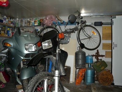

la moto aussi est inaccessible...
- BMW R1100RT et 125 DTRE

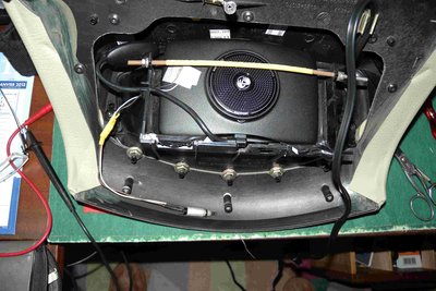

Remplacement Carminat par Tomtom XXL.
J'ai gardé le câble d’alimentation d'origine sur lequel il y a le récepteur TMC .
Je l'ai fait passé derrière le vide poche et raccordé sur un +12v après contact.
Après avoir démonté la casquette j'ai fixé le Tomtom à la place.
- Tomtom en place dans la casquette
En bas de la photo l'inter marche/ arrêt déporté

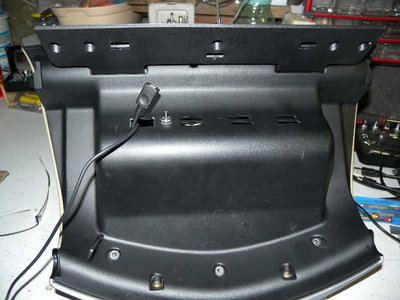

Après remontage l’arrière de la casquette avec l'inter marche/arrêt et la liaison USB pour les mises à jour
- inter marche/arrêt et la liaison USB pour les mises à jour

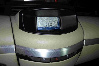

Remontage de la casquette
- Tomtom en place
pour mettre en route ou arrêter le Tomtom on relève la casquette et on appui sur le bouton
Tu peux donner plus de détails sur ce point ?
J'ai un GO950, je ne sais pas si les différences sont grosses, mais je ne sais même pas comment l'ouvrir !
Re: @ Un homme heureux
Publié : 06 oct. 2013, 17:50
par troublouse
Pour cela voir le fiche n° 70.
ici
