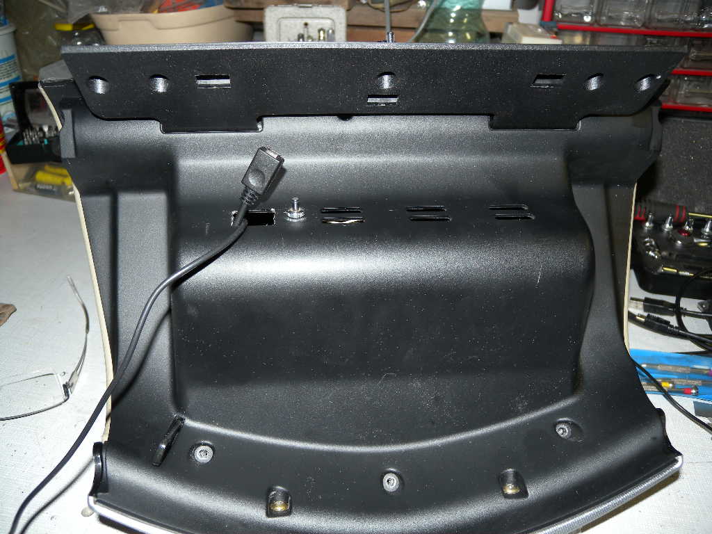

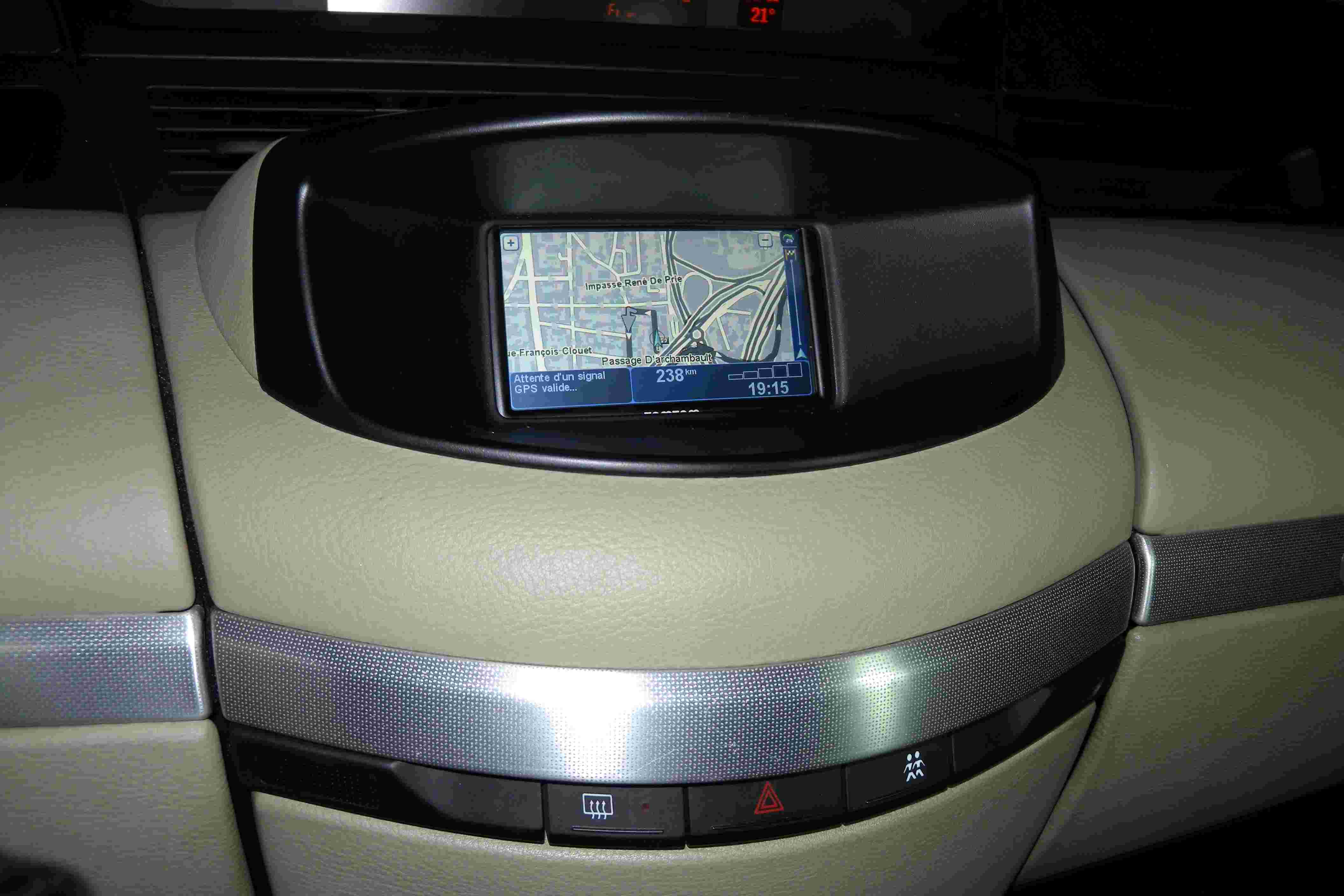

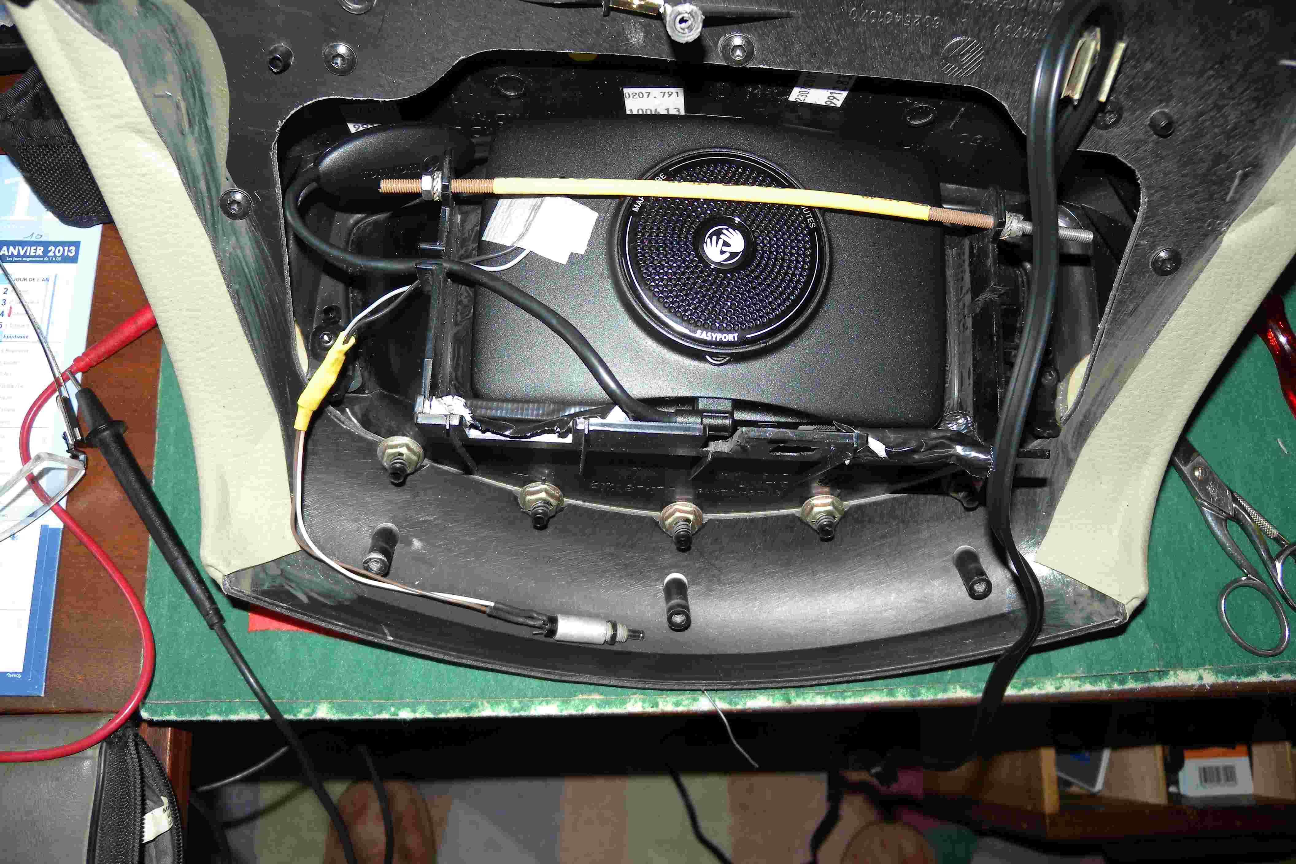

Remplacement Carminat par Tomtom XXL.
J'ai gardé le câble d’alimentation d'origine sur lequel il y a le récepteur TMC .
Je l'ai fait passé derrière le vide poche et raccordé sur un +12v après contact.
Après avoir démonté la casquette j'ai fixé le Tomtom à la place.
Tomtom en place dans la casquette
En bas de la photo l'inter marche/ arrêt déporté
Après remontage l’arrière de la casquette avec l'inter marche/arrêt et la liaison USB pour les mises à jour
Remontage de la casquette
Tomtom en place
Tomtom en place
pour mettre en route ou arrêter le Tomtom on relève la casquette et on appui sur le bouton
