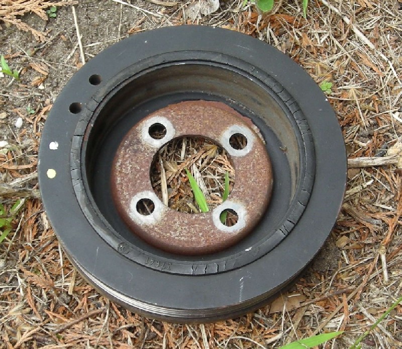

Je ne sais plus si j'avais posté la photo, mais voici l'état de la mienne lorsqu'elle a été changée il y a 5 ans. Elle avait 5 ans et 60000km. No comment.

Je pensais que plus il y avait de cylindre, plus le couple était régulier (6 mieux que 4) et que par conséquent moins de vibration à encaisser par la poulie ramper par rapport au dci :?:
Sur le mien, je l'ai changer à 160000 km, mais plus de caoutchouc.....
Re: moteur v6
ha oui ca ressemble a ca sur les miens, j ai pas changé.

Oui, la mienne aussi est dans cet état, la voiture a 71000km, 9 ans. J'ai été obligé de remonter la poulie car je l'avais pas prévu lors du changement de la distrib :twisted:

En gros mon conseil: Si le caoutchouc de votre camper ressemble à celle de Olive 78 en photo plus haut dans le post, changez là, c'est facile et ça peut éviter gros....
Re: moteur v6
MaitreTI a écrit :ha oui ca ressemble a ca sur les miens, j ai pas changé.
et j aurai du ;)
