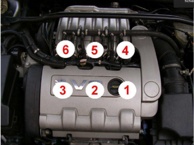

Si au Diag tu avais 1,3,5 et que tu as changé les 3 de derrières ... Tu en as récupéré 2 de bonnes car les cylindre arrières sont 4,5 et 6, il te reste donc à changer les 2 extrêmes de l'avant :wink: ... Après un diag, faut faire un effacement des défauts...ça ne s'efface pas tout seul :wink:

distribution 120 000 ou 5 ans max,tu est sur la corde raide apres.
schema cylindre v6 :
et procedure de remplacement des bobines sur un V6 :

Merci koukiz pour ces infos ! 8)
Re: Problème d'allumage
brio77 a écrit :Merci koukiz pour ces infos ! 8)
oui ct tout bete mais on avait jamais pensé a faire ce dessin !
merci koukiz 8)
