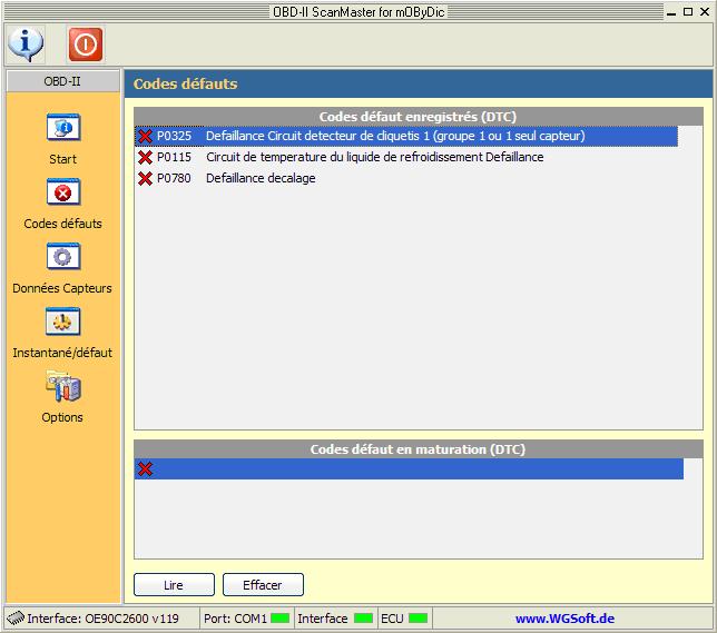

Par contre, l'ODB indiquait un défaut (qu'on a effacé) :
"P0115 Circuit de température du liquide de refroidissement Defaillance", qui signifie :
P0115
Sonde de température du liquide de refroidissement - panne du circuit
Câblage, sonde de température du liquide de refroidissement, calculateur de gestion moteur

2ème problème : défauts capteur cliquetis
On a lu sur l'ODB un défaut (qu'on a effacé) :
"P0325 Défaillance Circuit Détecteur de cliquetis 1 (groupe 1 ou 1 seul capteur)", qui signifie :
P0325
Détecteur de cliquetis 1, ligne 1 - panne du circuit Câblage, mauvaise connexion, détecteur de cliquetis
Quelqu'un peut-il m'aider à traduire ? Je risque quoi ?
Il est où ce capteur de cliquetis ?
A priori, c'est lié aux bobines, mais c'est quoi son rôle ?
3ème problème : défaillance décalage
"P0780 Défaillance Décalage", qui signifie :
P0780
Sélection de la vitesse - problème de changement de vitesse
Câblage, capteur de position du levier de vitesse, électrovannes de changement de vitesse, panne mécanique de la transmission

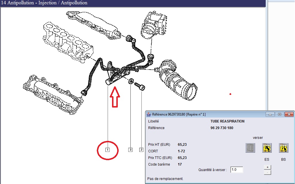

4ème problème : comme Mac-Avant d'AC hier chez Orignal, je me suis aperçu qu'au moins un de mes tubes de réaspiration est coupé.
Il avait été bricolé pour être étanche, mais le bricolage a lâché.
Avantime91, tu as changé celui de Mac, peux-tu me confirmer la référence : 96 29 730 180 (dans les 65€ pièce ?).
Ca se vend d'un bloc, pas au détail ?
Je vais en commander un demain chez Renault si vous n'en avez pas...
J'ai vu entre 2 comment tu avais fait samedi, mais pas toute l'opération : y a-t-il des précautions particulières à prendre ?
j ai pareil sur les 2 grenouilles, le tube qui reviens du boitier papillon H.S également, (celui qui est clipsé sur la tubulure entre la boite à air et le papillon)
au delà de la piece au détail, ca doit etre chaud a changer si tout est d un bloc non ?

Je te dirai bientôt, car je récupère la pièce demain chez Renault (prix confirmé : 64,09€HT

J'ai changé la pieuvre des tuyaux de réaspiration => pas aussi compliqué que je le craignais... tuto à suivre...

Et voilà, celui-là est fait... Voyez ici : Remplacement des tuyaux de réaspiration des vapeurs d'huile

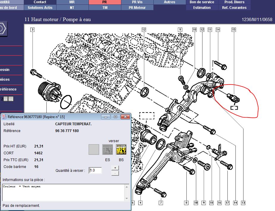

Bon, on progresse... J'ai récupéré chez Renault aujourd'hui mon capteur... Reste plus qu'à le poser (demain si j'ai le temps, ce WE sinon).
93 36 777 180 - Capteur température - 33,37€TTC
Re: Défauts V6
Capteur posé dimanche... Problème résolu !!! Ma jauge température fonctionne a priori nickel : elle grimpe gentillement et doucement jusqu'à 5 barres (avant elle s'arrêtait à 4 et tombait à 1 clignotante), et alors le ventilo se déclenche...
Manip chiante car accès compliqué, mais facile à faire ! Tuto à suivre (un de plus...).
