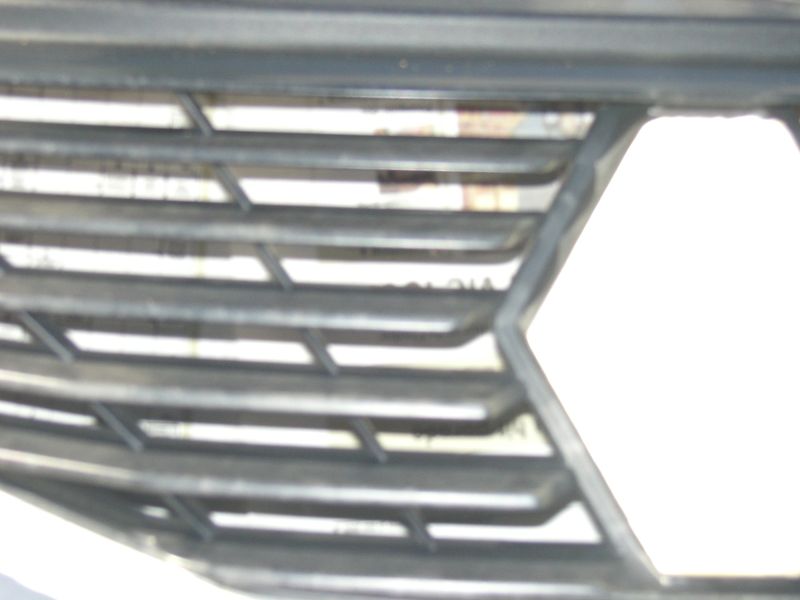

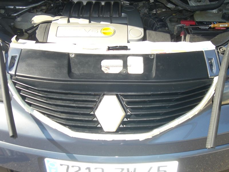

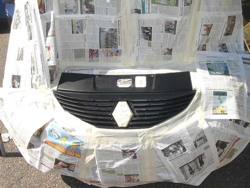

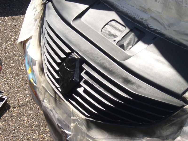

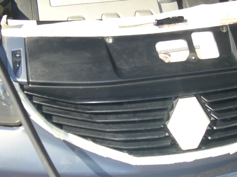

@ Peinture de calandre

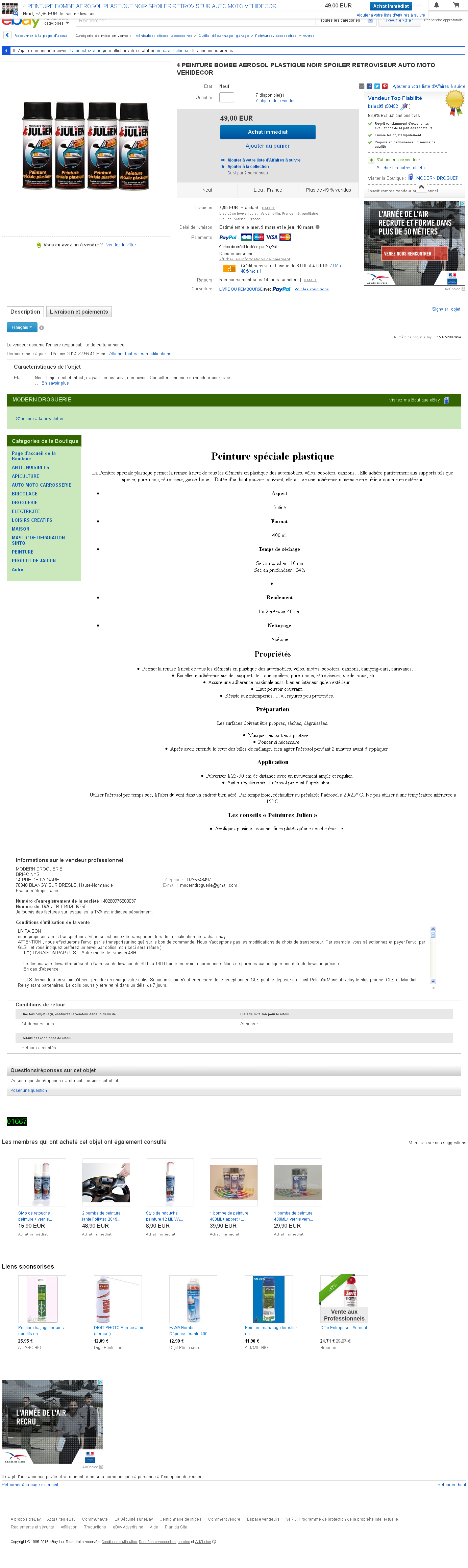

Re: @ Peinture de calandre
http://www.ebay.fr/itm/4-PEINTURE-BOMBE ... 0752807954
Mettre une peinture spéciale plastique, la couche est toute fine et ne se voit pas, le résultat est TOP.
