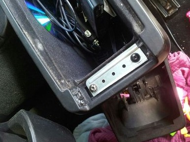

Je suis en train de refaire celui de ma grenouille :

Etape 1: réparer le support plastique.
J'utilise ici un simple bout de rail pour faux plafond.
& image 2013-11-17_163721.jpg (37.69 Kio) Consulté 11549 fois
Re: [Fiche:73] Réparation Accoudoir avant
Publié : 23 juin 2012, 16:28
par MaitreTI
Étape 2: Refaire une pièce (ici en bois) pour permettre le levier ...
Publié : 23 juin 2012, 16:49
par MaitreTI
Etape 3 :Tester la pièce et faire les ajustements sur place (frottements...)
Publié : 23 juin 2012, 16:52
par MaitreTI
ça se précise :-)
Publié : 23 juin 2012, 16:55
par MaitreTI
Étape 4:Greffe de la pièce en bois.
Publié : 23 juin 2012, 16:59
par MaitreTI
Et voila !
Les plus pointilleux d'entre nous pourront peindre la pièce bois en noir mais sinon, c'est invisible et aussi peu fonctionnel
qu'à l' origine :-)

ivmar1 a écrit :sinon comment t'as fait pour les charnières ?
tu parles de la pièce qu'on voit sur mon étape 1 ?
En principe, c'est juste tombé dans le fond de l'accoudoir ... : d’où ma plaque métallique pour maintenir l'ensemble ...
