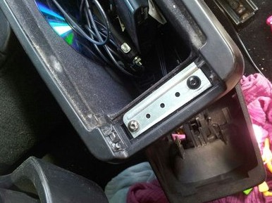

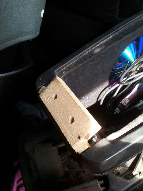

Je suis en train de refaire celui de ma grenouille :
Re: [Fiche:73] Réparation Accoudoir avant

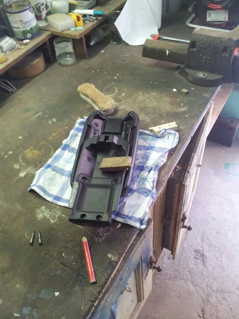

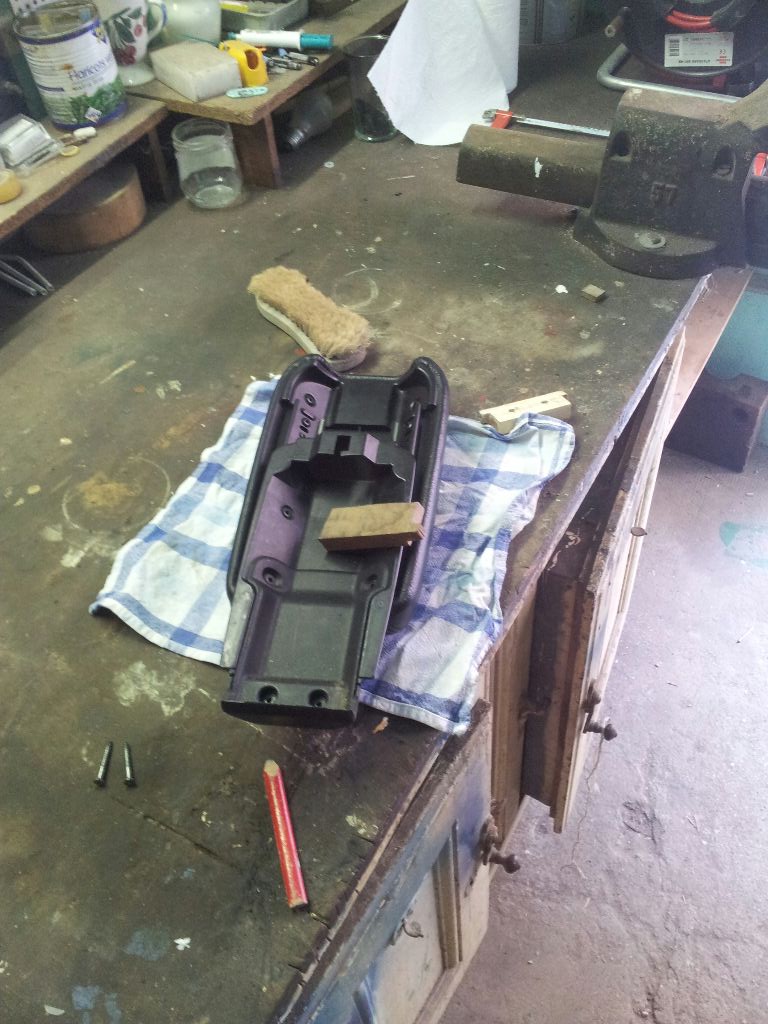

Etape 1: réparer le support plastique.
J'utilise ici un simple bout de rail pour faux plafond.
& image 2013-11-17_163721.jpg (37.69 Kio) Consulté 15466 fois

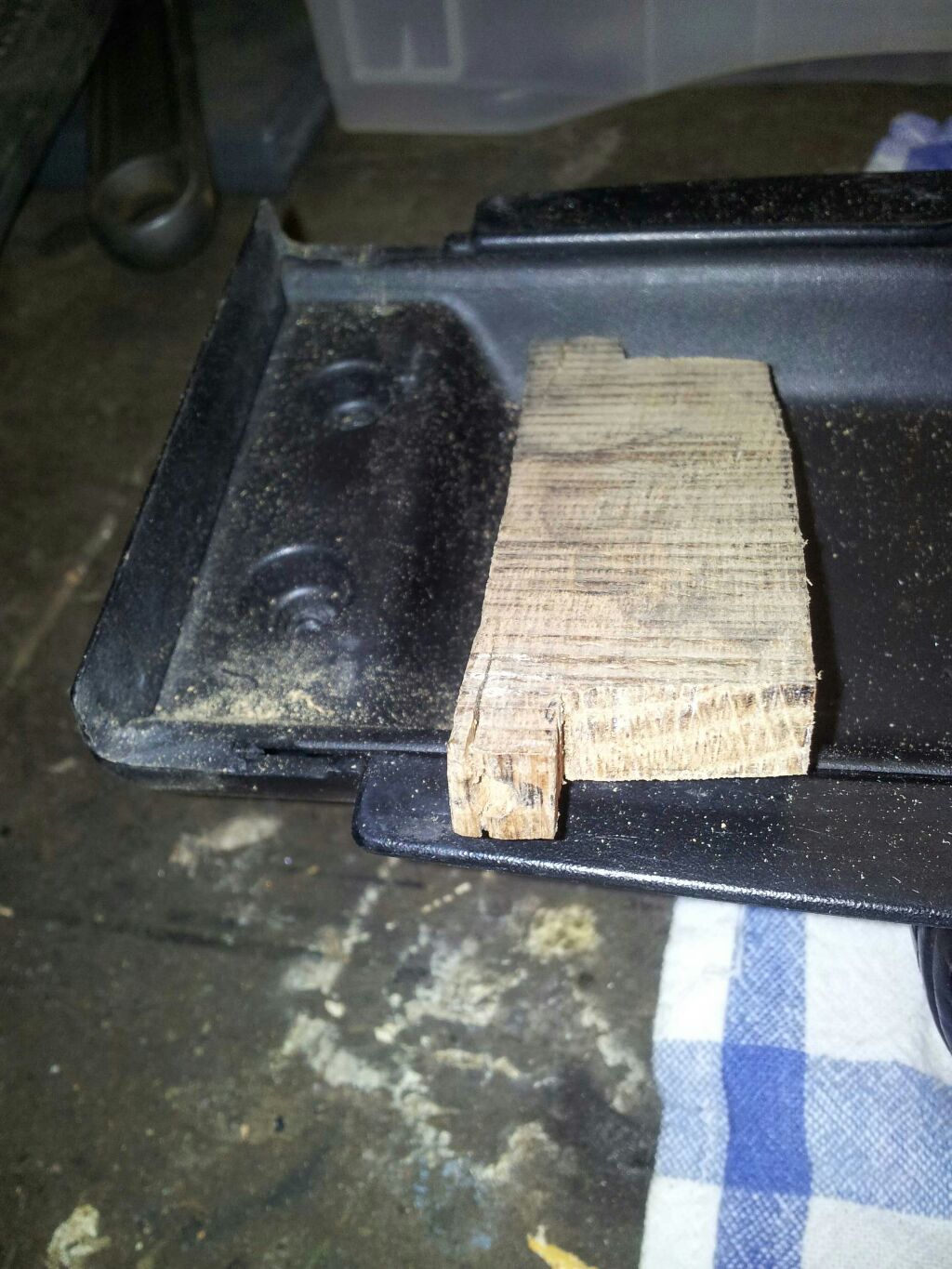

Étape 2: Refaire une pièce (ici en bois) pour permettre le levier ...
Etape 3 :Tester la pièce et faire les ajustements sur place (frottements...)

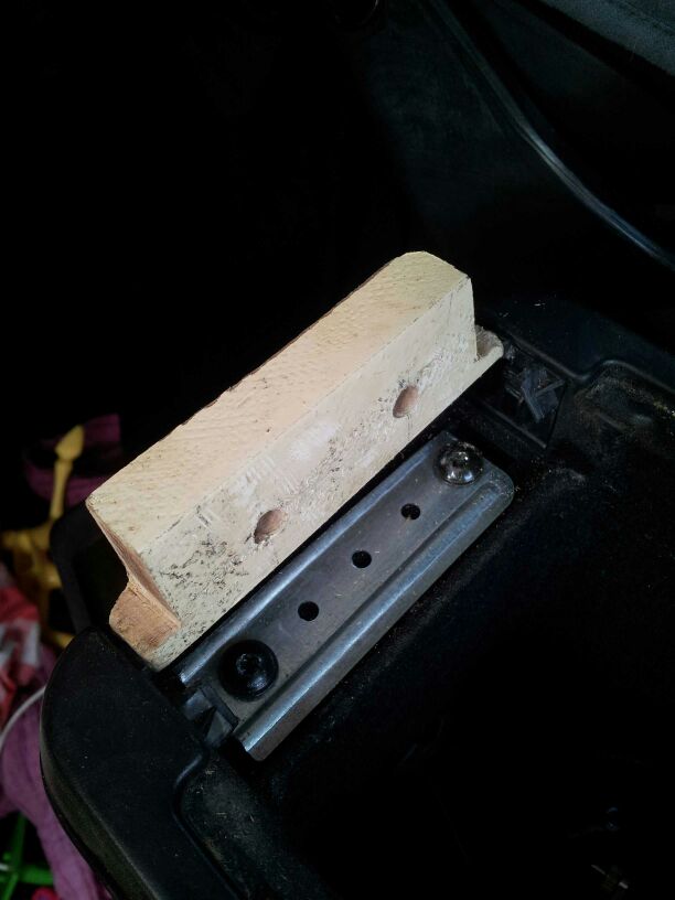

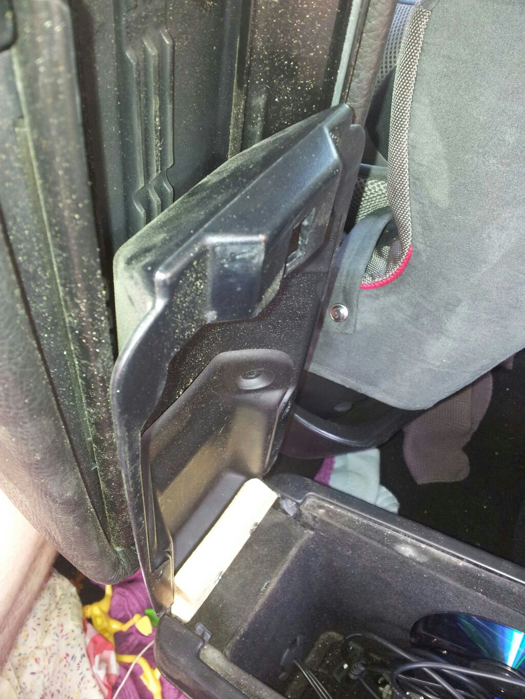

ça se précise :-)

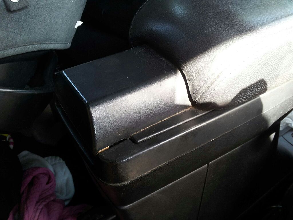

Étape 4:Greffe de la pièce en bois.

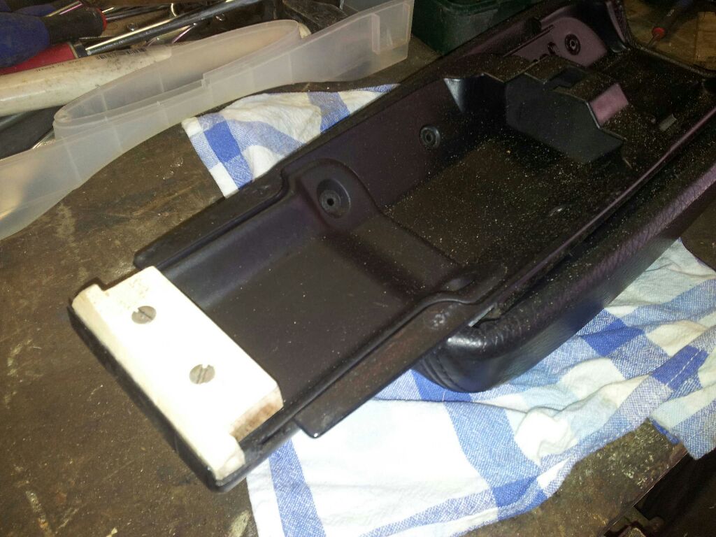

Et voila !
Les plus pointilleux d'entre nous pourront peindre la pièce bois en noir mais sinon, c'est invisible et aussi peu fonctionnel
qu'à l' origine :-)

Sinon comment t'as fait pour les charnières ?
yves-marie
ivmar1 a écrit :sinon comment t'as fait pour les charnières ?
tu parles de la pièce qu'on voit sur mon étape 1 ?
En principe, c'est juste tombé dans le fond de l'accoudoir ... : d’où ma plaque métallique pour maintenir l'ensemble ...

Je suis intéressé aussi.
Je ne comprends pas comment fonctionne la charnière.
La pièce en bois a un trou de chaque côté?
Comment ça rentre dans les 2 axes en vis à vis?

edit : j'ai compris, en fait il y plusieurs casses possibles, les vis de fixations dans la base fixe de l'accoudoir peuvent casser leur fixations, le téton des charnières peut aussi casser...sur le mien j'ai droit à la totale :cry:
