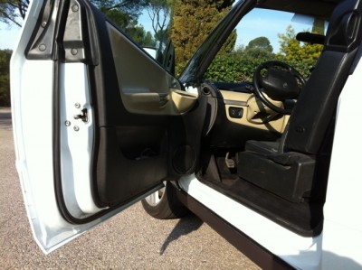

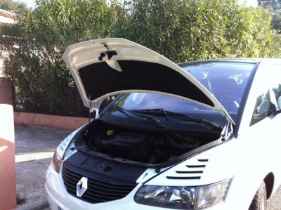

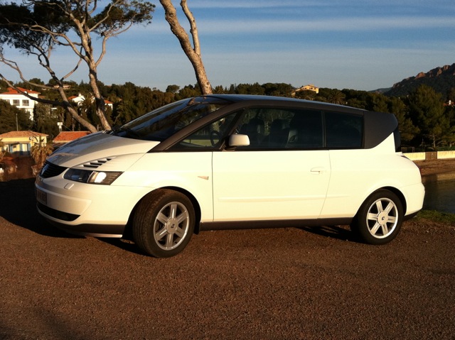

pour avoir un résultat de qualité et durable, il faut faire du démontage.
Dépose des 2 boucliers, ( désahabillage du PC avant ) des feux AR des ouies d' air au dessus des phares, des lécheurs de vitres, du logo Renault du hayon, le logo avantime est à changer.
Le prix est aussi selon l' état du véhicule, mais pour une peinture compléte dans la méme couleur, avec le démontage cité au dessus tu comptes 2000€.
Début 2011 j' ai refait un avantime complet, passé de steppe en blanc nacré, avec peinture des intérieurs, capot et portes et les brancards en gris foncé mat. 4000€
- Pièces jointes
- IMG_0212[1].jpeg (44.4 Kio) Consulté 7181 fois
- Messages : 4363
Re: Criteres de qualités carrossier
oui belle réalisation, c est comme celà qu on fait ''une complete'' ...
