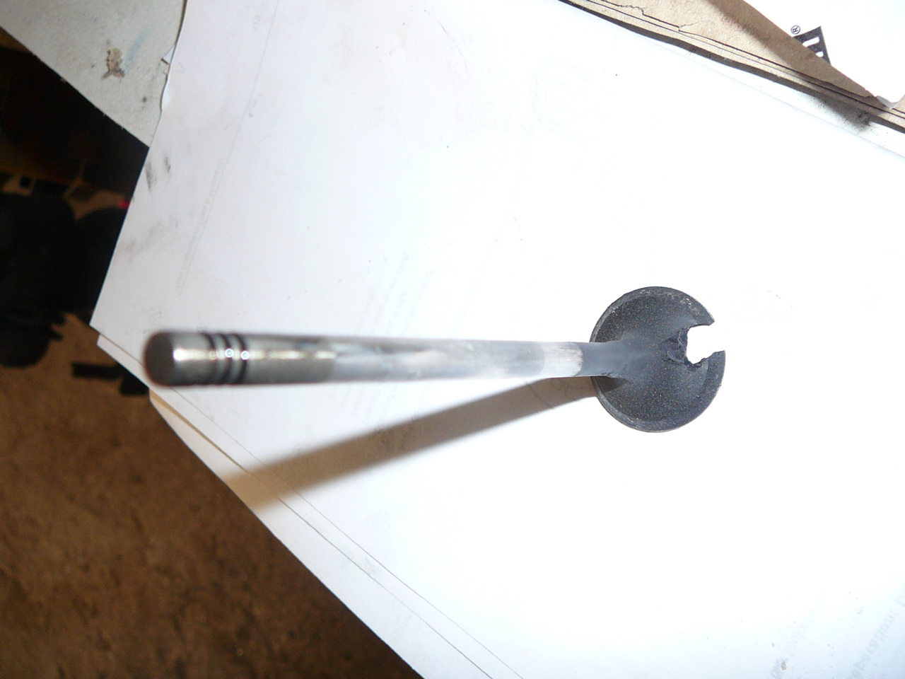

voici enfin la suite de cette mésaventure le moteur est démonté en voici les photos : une souspape a grillée
Re: moteur cassé
Jean Jean on la voit la soupape, il faut déplacer la photo :wink:
Re: moteur cassé
En tout cas, c'est un beau cas d'école !!!!

OUi oui je reste zen car le probleme n'a pas été décelé par personne car l'injecteur N°3 est resté ouvert pendant quelques secondes à une vitesse exésive
d'ou l'embiguïté de Renault qui disait changer les injecteurs et le le spécialiste en électronique qui ne trouvait rien puisque l'injecteur fonctionne mais ce bloque à l'ouverture. conclusion : si Renault vous dit changez les injecteurs faite le de suite la vie du moteur en dépent et quand on voit ce que çà coute de changer ou refaire un moteur à neuf . en tout désolé d'avoir été en colère mais je vous avoue que tous les sons de cloche que j'ai eu m'on fait devenir chevre et c'est mon petit garagiste qui me sort d'affaire à coup résonnable. PS : une fois refait (dans 2 semaines) il sera à vendre à contre coeur mais la seule raison c'est je n'ai pas résisté à m'en acheter un autre Avantime 2.2 DCi privilege bleu méthil alors avis aux amateur :
