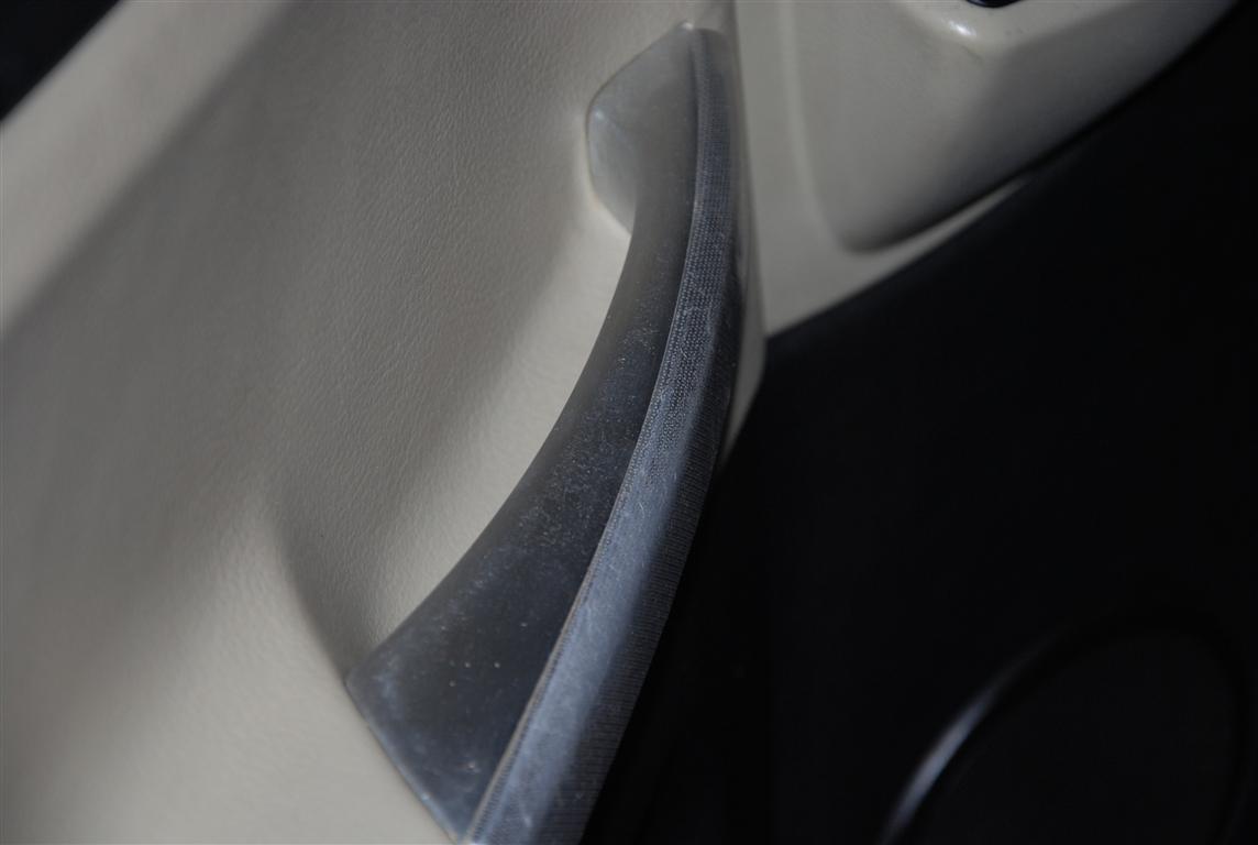

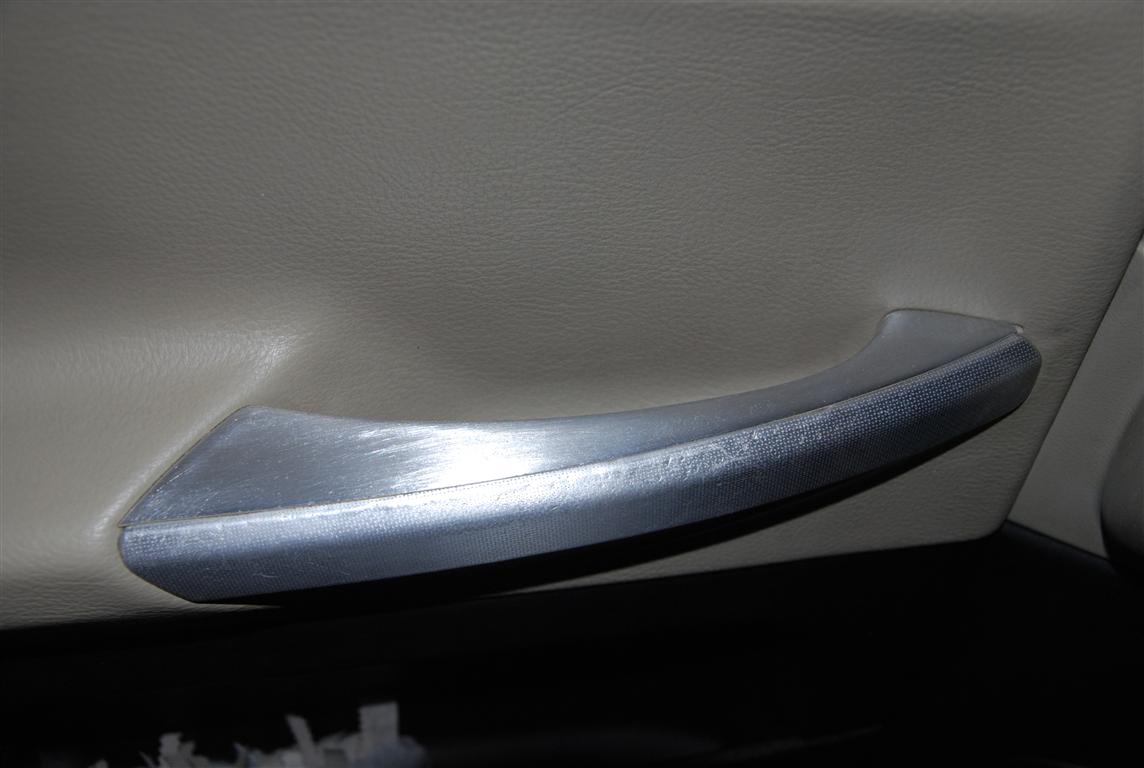

Je vous fais un retour sur ma tentative de nettoyage de la moquette car le résultat est plutot pas mal.
J'ai utilisé une brosse de nettoyage de ligne d'eau de piscine.
La brosse est ni trop dure, ni trop souple.
J'en ai profité pour démonté les clanches de portes afin de les poncer.
Je voulais les repeindre comme je l'avais fait l'année dernière mais là aussi, je trouve que le résultat est assez bon.
Le mode grand'air c'est bien mais on s'aperçoit vite qu'on roule rarement au grand air pur.
Il suffit de voir comment évolue la moquette du plafond au dessus des places arrière et au niveau du coffre.
Mon nouveau vaisseau était comme son précédent : en moquette mouchetée !

Surtout ce qui est bien c est que la moquette du plafond est rattrapable.
Une fois nettoyée, ça change vachement l'aspect général de l'habitacle.
Pour les poignées, je crois qu on peut appliquer un produit après ponçage mais je sais plus ce que c est.
Si je trouve pas je laisserai brut...

Bonjour Oasis,
Beau travail
Quelle différence ! Quel produit as-tu utilisé pour le nettoyage du tissu
Eau savonneuse peut être ?
Concernant la clanche, je pense qu'il serait peut-être possible d'appliquer du vernis spécial du type vernis pour métaux vendu en grande surface de bricolage. C'est ce que j'utilise sur tout ce qui est alu, cuivre ou fonte. Mais attention, il faut l'appliquer de suite après ponçage; ça protège et c'est durable.

Pour les clenches, l'année dernière j'avais repeint mais finalement en "brut" je trouve que c'est plus joli.
J'ai peur de dire une connerie (Brio me corrigera !
) mais le produit qui peut être utilisé, c'est pas un truc qui s'appelle belgom ou qquechose comme ça ?

Si qquelqu'un peut me confirmer le produit à utiliser, si "belgom" est le bon produit si je me plante pas dans le nom.
Le traitement brut est pas mal mais une sorte de verni ce serait bien aussi mais je ne connais pas trop les produits à utiliser.
Enfin pour en revenir sur les fameuses vis planquées derrière les clenches et qui bloquent leur démontage, j'avais oublié celle sur le panneau de porte passager.
J'ai du forcer, pensant que j'avais enlever la vis quand j'avais démonté le panneau pour graisser les mécanismes de la vitre.
Si on s'y prend bien, la vis passe à travers la garniture sans abimer ni déformer.
Je dis ça pour ceux qui veulent enlever ces clenches sans se lancer sur le démontage complet du panneau de porte.

Oui, Belgom sert à "poncer" pour enlever les traces d'oxydation sur inox ou alu ou chrome, c'est une gomme genre polish. Ca ne sert pas à protéger.

Du coup j ai pas trouve de produit pour protéger les clenches façon brut.
Donc ça restera brut de chez brut.
A l occase si qqu un connait un produit à appliquer...
