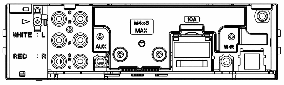

J'utilise 2 postes pioneer pour les tests: DEH-P7050BT et DEH-P6900IB
Pour le moment j'ai testé l'interface commande au volant CA-R-PI.181 qui fonctionne avec l'Avt.
Reste à tester la CA-D-PI.180 pour l'afficheur déporté.
Le DEH-P7000UB a bien une prise P-bus (pour l'afficheur avec CA-D-PI.180) et une prise W/R (pour la télécommande au volant avec CA-R-PI.181)

Merci pour la réponse. Si j'ai bien compris le poste que je possede est compatible. Il faut que j'achète juste les 2 interfaces, exact ?
