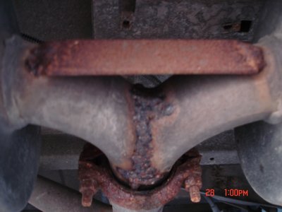

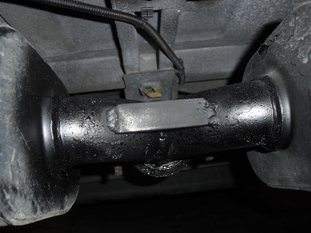

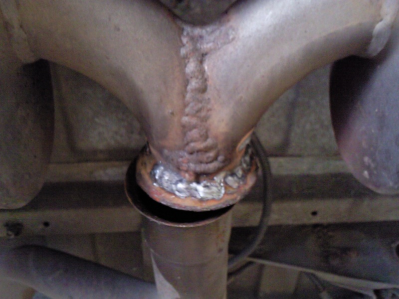

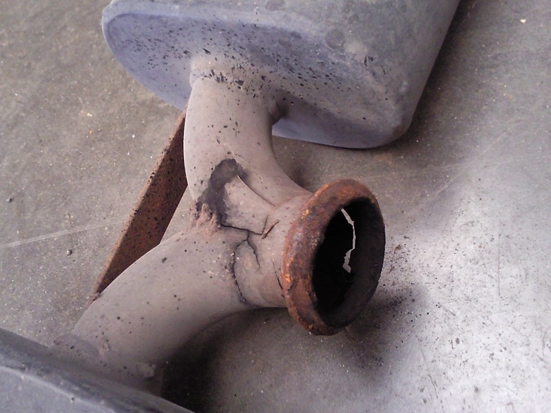

En plus du renfort à mettre au niveau du Y , vérifiez bien si la partie juste avant n'est pas abimée .
Celà est peut-être du aux vibrations du pot à l'arrêt (sur Diésel) et aussi dans mon cas à la rouille qu'il y avait au départ.
67€ TTC pour la réparation de fortune mais heureusement que je ne suis pas parti à Clermont comme ça 8)
Réparation vue de dessous
réparation vue du dessus
Etat avant réparation
Etat lors du contrôle technique en janvier

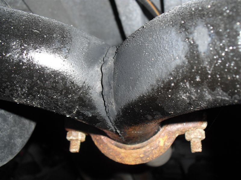

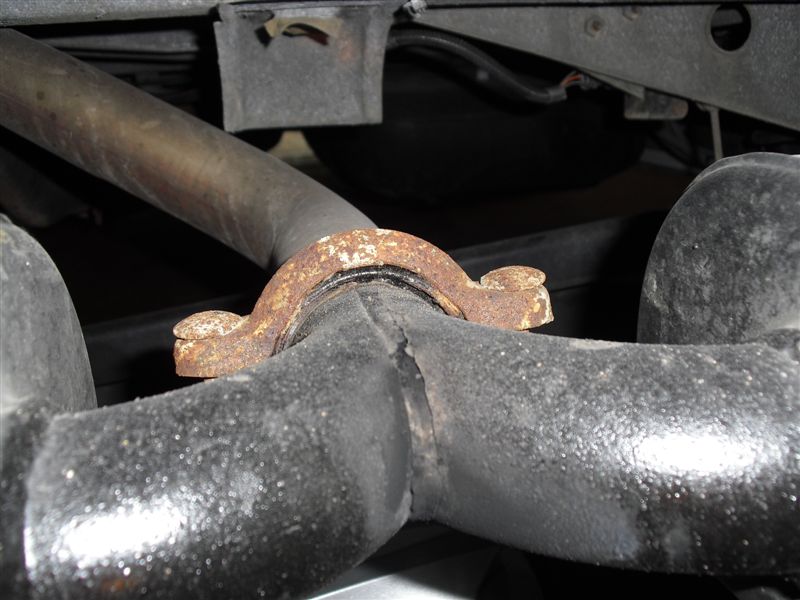

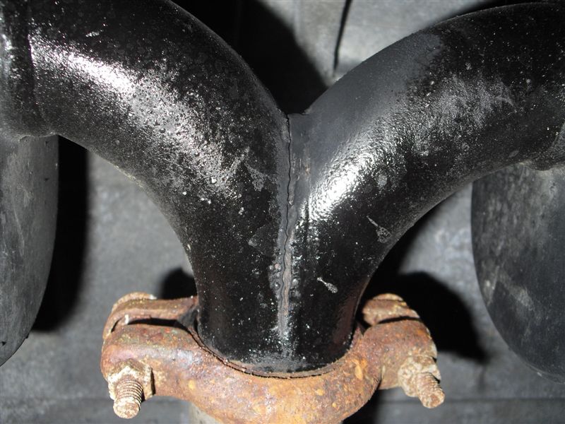

Bon, ayant changé un roulement arrière aujourd'hui, j'en ai profité pour me glisser sous le double devil... Ce que je craignais est arrivé : il commence à lâcher au niveau de la soudure du"Y"...
Il n'est pourtant pas très vieux (acheté le 22/01/2009 ; j'ai parcouru 47.950km avec...).
Fissure sur la soudure du Y - vue de dessous
Fissure sur la soudure du Y - vue de derrière
Fissure sur la soudure du Y - vue de dessus

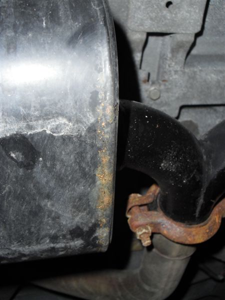

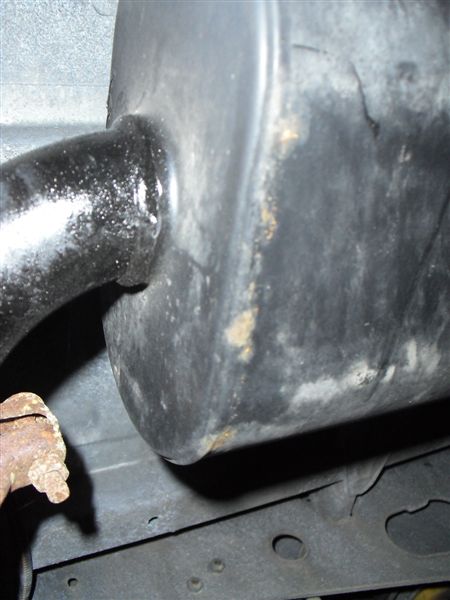

J'ai également constaté l'apparition de trace de rouille sur les silencieux...
Apparition de points de rouille sur l'angle du silencieux gauche
Apparition de points de rouille sur l'angle du silencieux droit
Qu'en pensez-vous ?
Où me conseillez-vous d'aller pour faire renforcer le Y ?

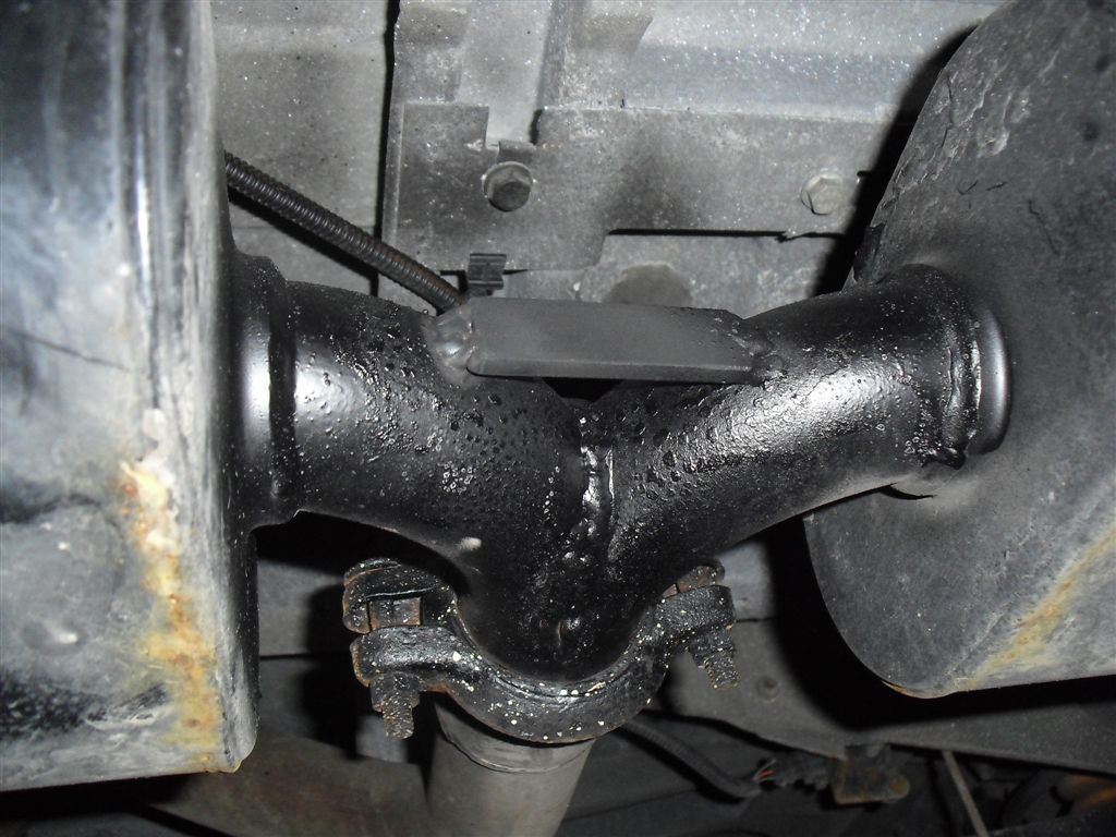

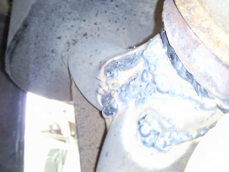

Bon, ça y est, devil réparé et renforcé par Renault Cernay : 50€ TTC...
