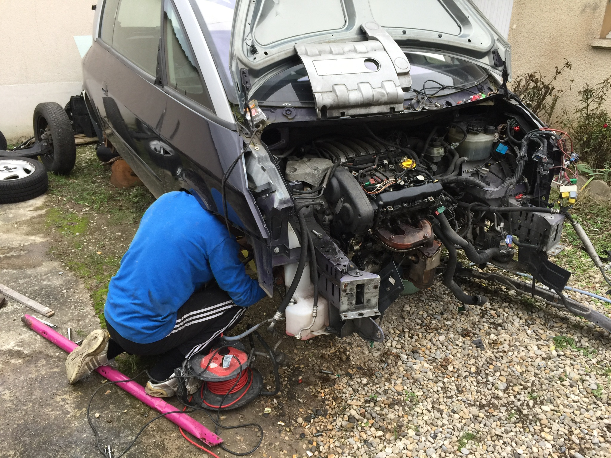

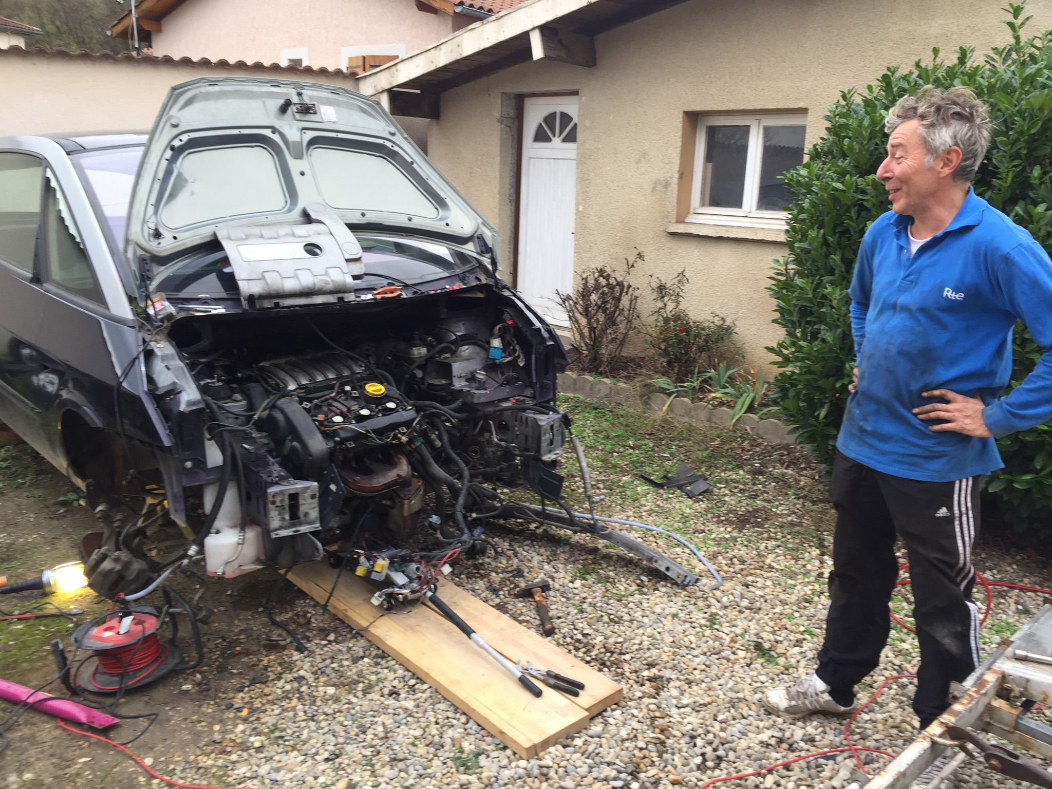

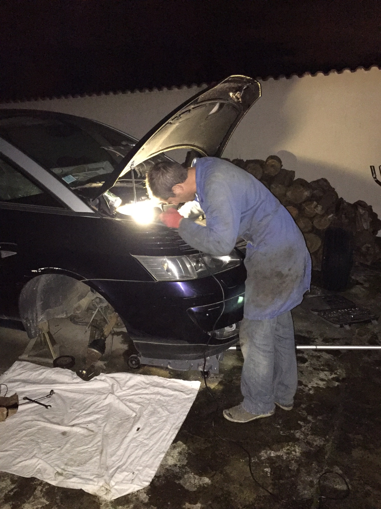

Un atelier en plein en air :!:
Re: Titine 3
La force était avec eux sans doute...... euhhhhhhhhh avec lui
Bravo
Re: Titine 3

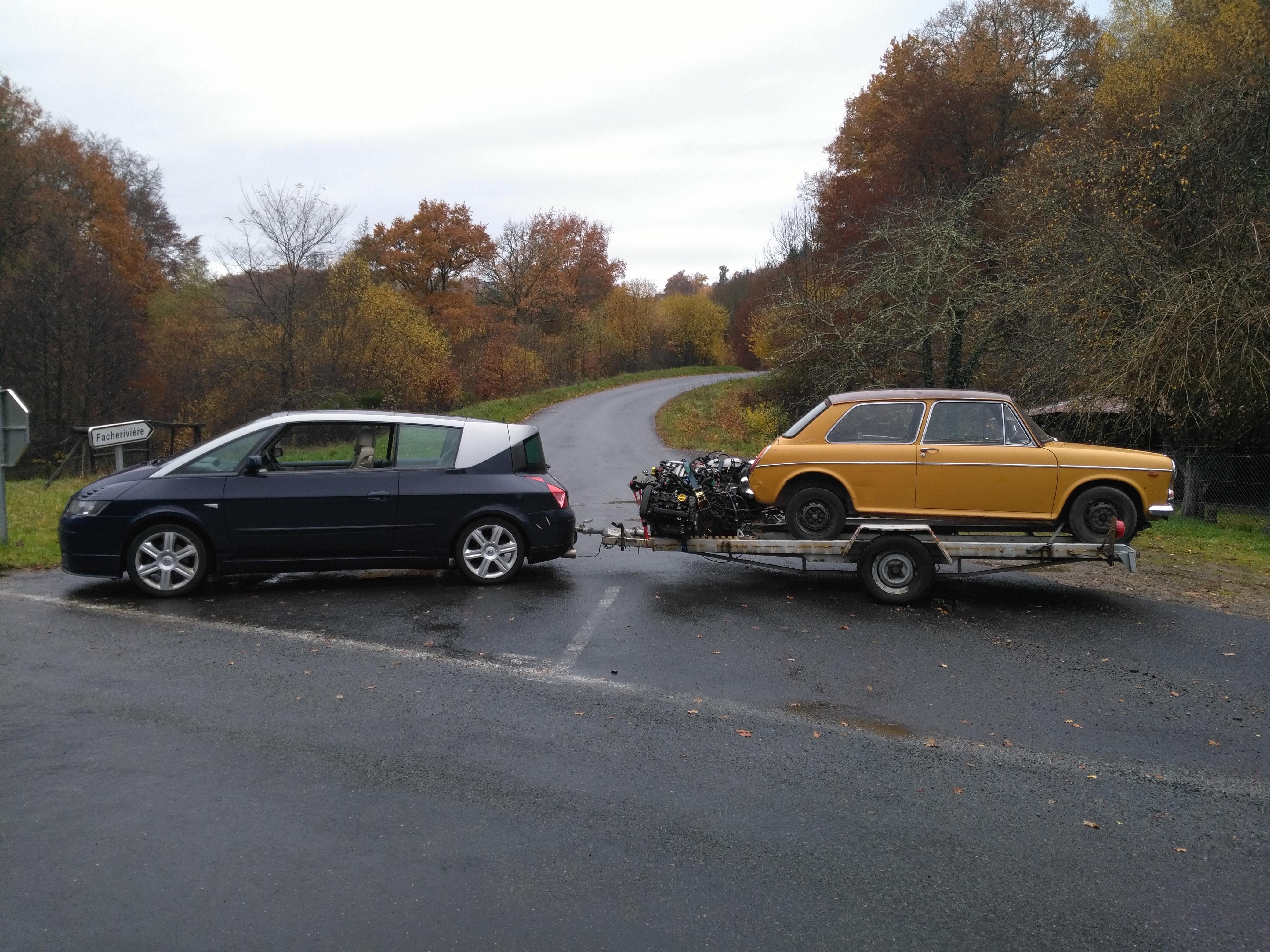

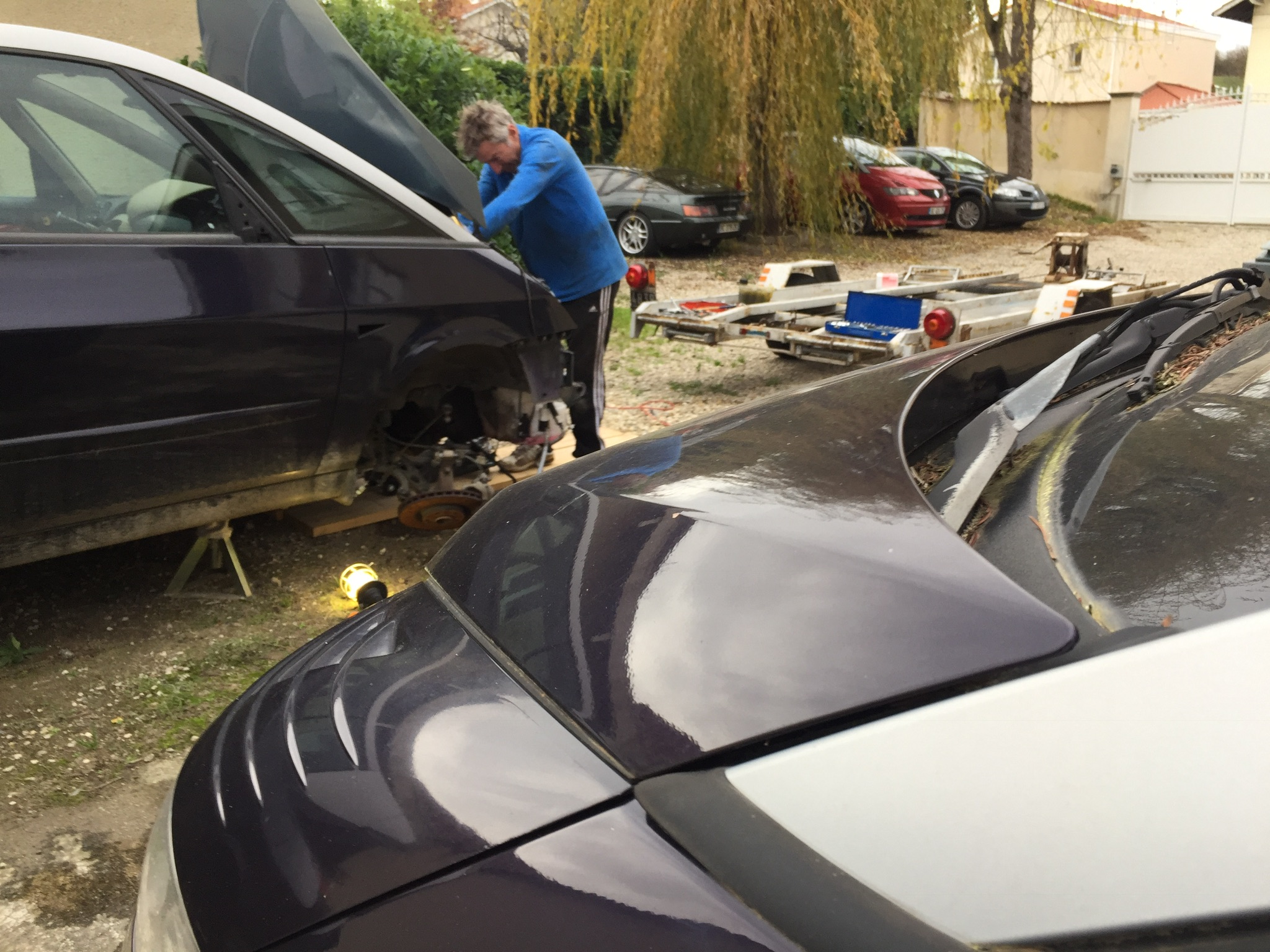

Avec le plaisir de bricoler avec vous, merci les copains ! Christophe a oublié de dire qu'il m'avait gentiment réservé le plateau qui allait partir vite !
Merci à toi, mon frère pour l'hébergement 5 Étoiles !

Re: Titine 3
Belle photo :wink:

brio77 a écrit :Avec le plaisir de bricoler avec vous, merci les copains ! Christophe a oublié de dire qu'il m'avait gentiment réservé le plateau qui allait partir vite !

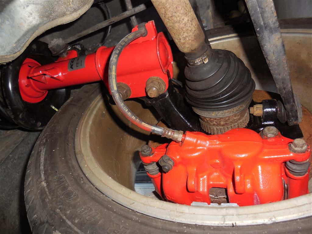

Là pour le coup les Koni ils font la gueule ! J'ose même pas imaginer ce que ça donnait avec les blabla-car et leurs bagages dedans :o
Ce fut une journée sympa chez notre hôte, qui rappelons le a des copines étranges :mrgreen:

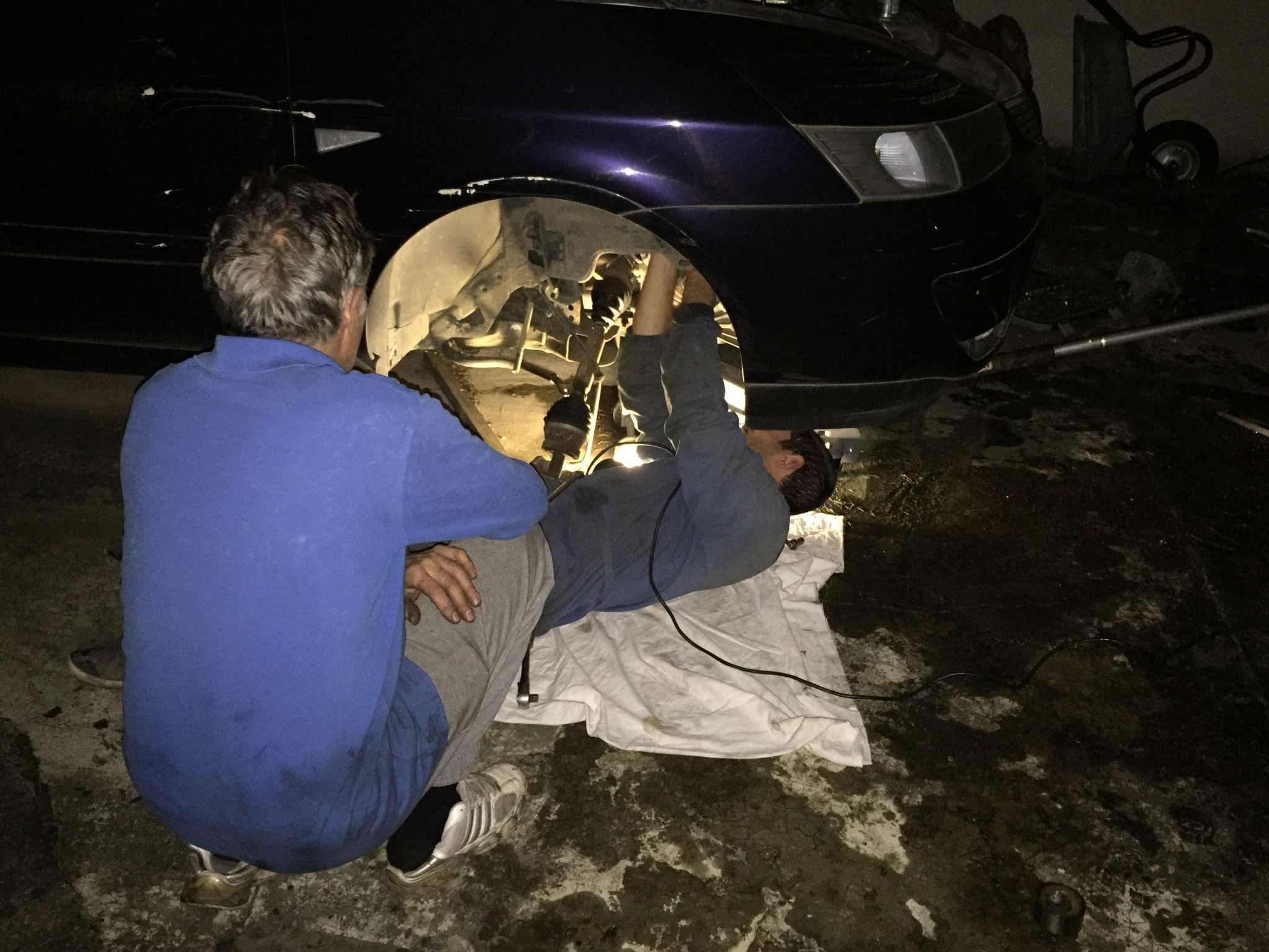

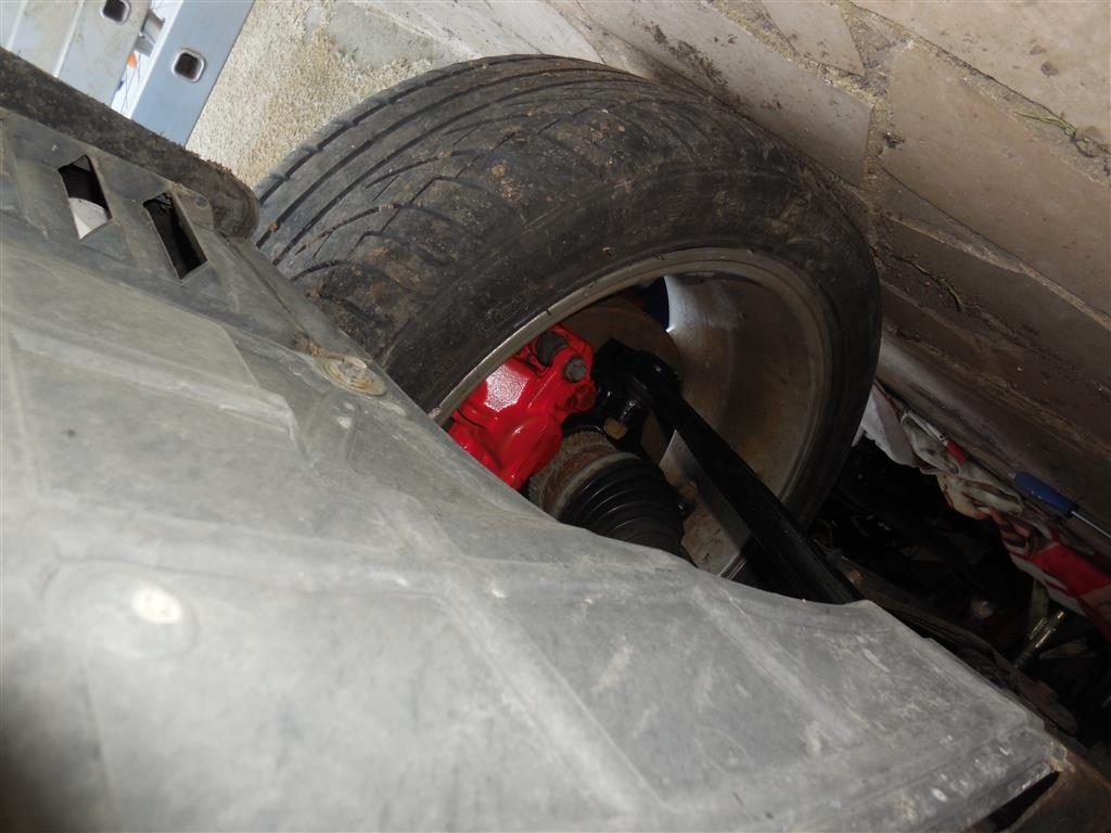

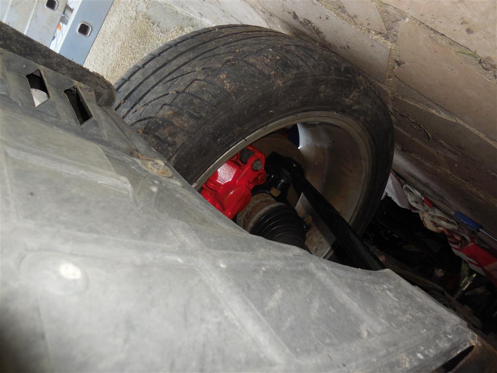

Des news de titine 3.... après le travail sur la distri effectué par fabrice semaine dernière, j'ai repris les travaux de restauration pour la remettre sur ces roues. Résultat après une semaine de boulot intensif, j'ai entièrement repris les deux trains avant....dérouillage des fusées avec mise en peinture noir, nettoyage des étriers avec mise en peinture rouge, réfection des butées à billes des amortisseurs, remplacement des amortisseurs par des koni, des ressorts, des triangles, des biellettes de direction et des biellette stabilisatrice, des étriers, disques et plaquette....et enfin filtres à particules, ces différentes pièces viennent pour partie de mon vaisseau fantôme et/ou achetées neuves. Voilà oufff !!! elle est enfin sur ces roues. Je vais maintenant m'attaquer au berceau...j'en ai marre de voir ces fichus berceaux plein de rouille sur mes deux vaisseaux. Donc, j'ai prélevé les berceaux de mes deux fantômes, je vais déposer les silents blocs à la presse et faire galvaniser pour en finir avec ce pb. Il me faudra démonter à nouveau une partie du train avant mais je ferais le remplacement chez un ami garagiste car il me faut impérativement un pont. En attendant le retour des berceaux, prochaine étape remplacement du train roulant arrière complet après une peinture noir et étriers en rouge ainsi que les amortisseurs koni et ressorts. Pose de mon devil double au passage....
Une fois terminé, je m'attaque à l'intérieur....remplacement de la moquette en noir et mise en peinture noir plastidip des plastiques de la console centrale. J'ai fait repeindre dernièrement les balais d'essuie glace et poignés intérieur en époxy noir....j'espére que cette fois il resteront en bon état car d'origine cette peinture c'était de la M...e !! Je vous ferais des photos....si j'ai le temps :mrgreen: :mrgreen:

Des news fraiches de Titine 3....
Après quelques autres chantiers automobiles anciennes et quelques bricolages à la maison....j'ai repris la restauration de mon V6 BVA aujourd'hui :roll: .

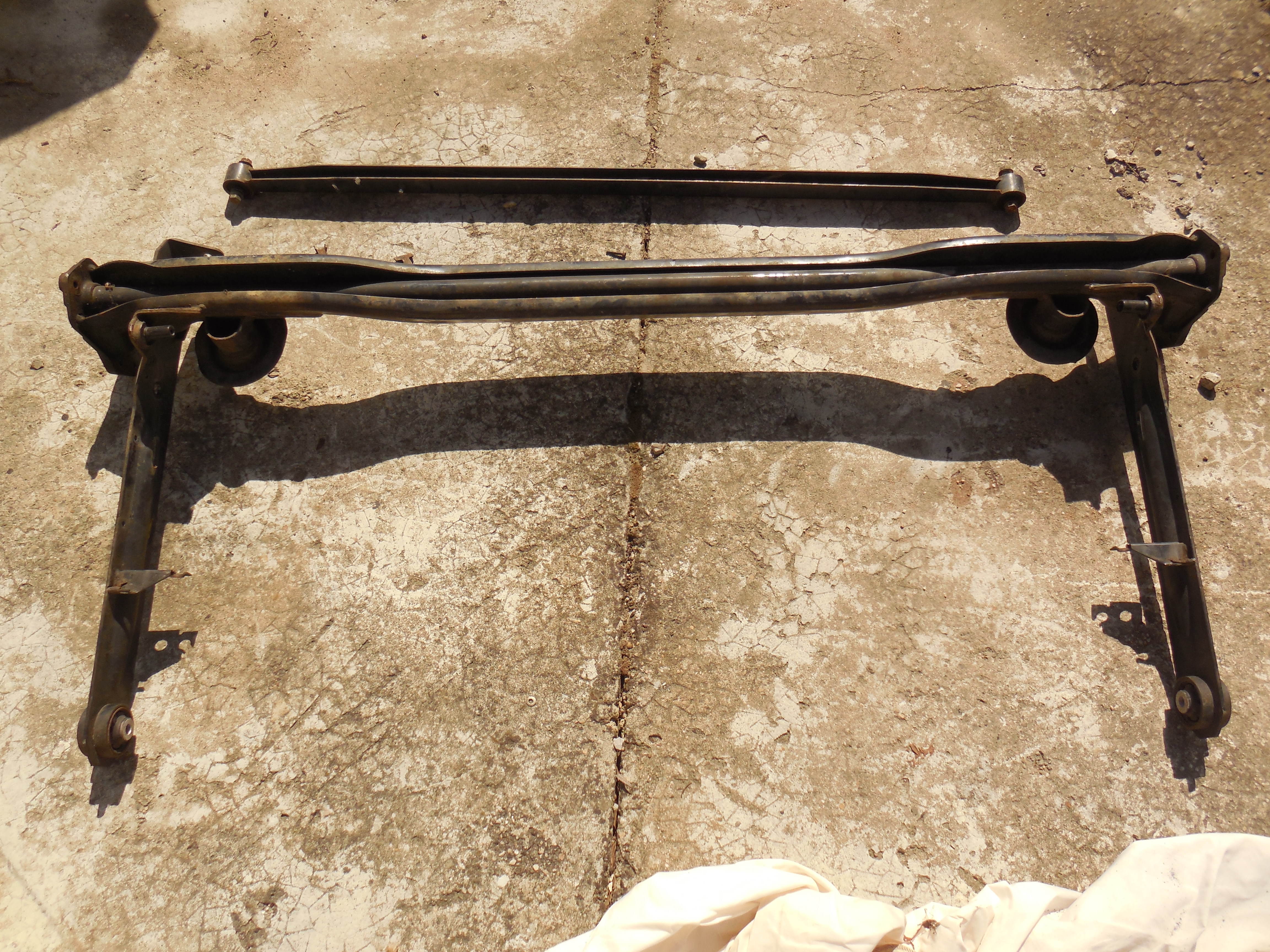

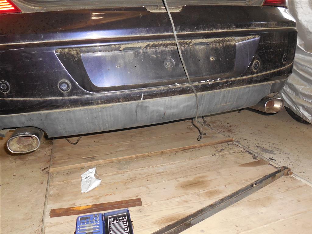

Donc comme prévu, remplacement du train arrière issu de mon fantôme (peu kilométré). Je lui ai refait une beauté: dérouillage, apprêt phosphatant, mise en peinture noir du train ar et peinture des étriers en rouge. La protection corrosion d'origine sur le train AR c'est vraiment une daube...!!! Enfin c'est Matra....!!!
Pendant qu'elle est sur chandelle, j'en profite aussi pour poser le devil double... :mrgreen:
Bientôt des photos..... :wink:

A propos de Devil double :!: , est-ce que l'on arrive à enlever la ligne d'échappement d'un seul tenant( origine ) , sur un 2LT, sans souci particulier si l'on a pas de pont :?: Ou faut-il lever l'arrière si haut que cela peut être dangereux et donc couper en deux :oops: . Qui à fait :arrow:

Re: Titine 3
train AV
train AV
le devil en place
le devil en place
manque quelques chose...???

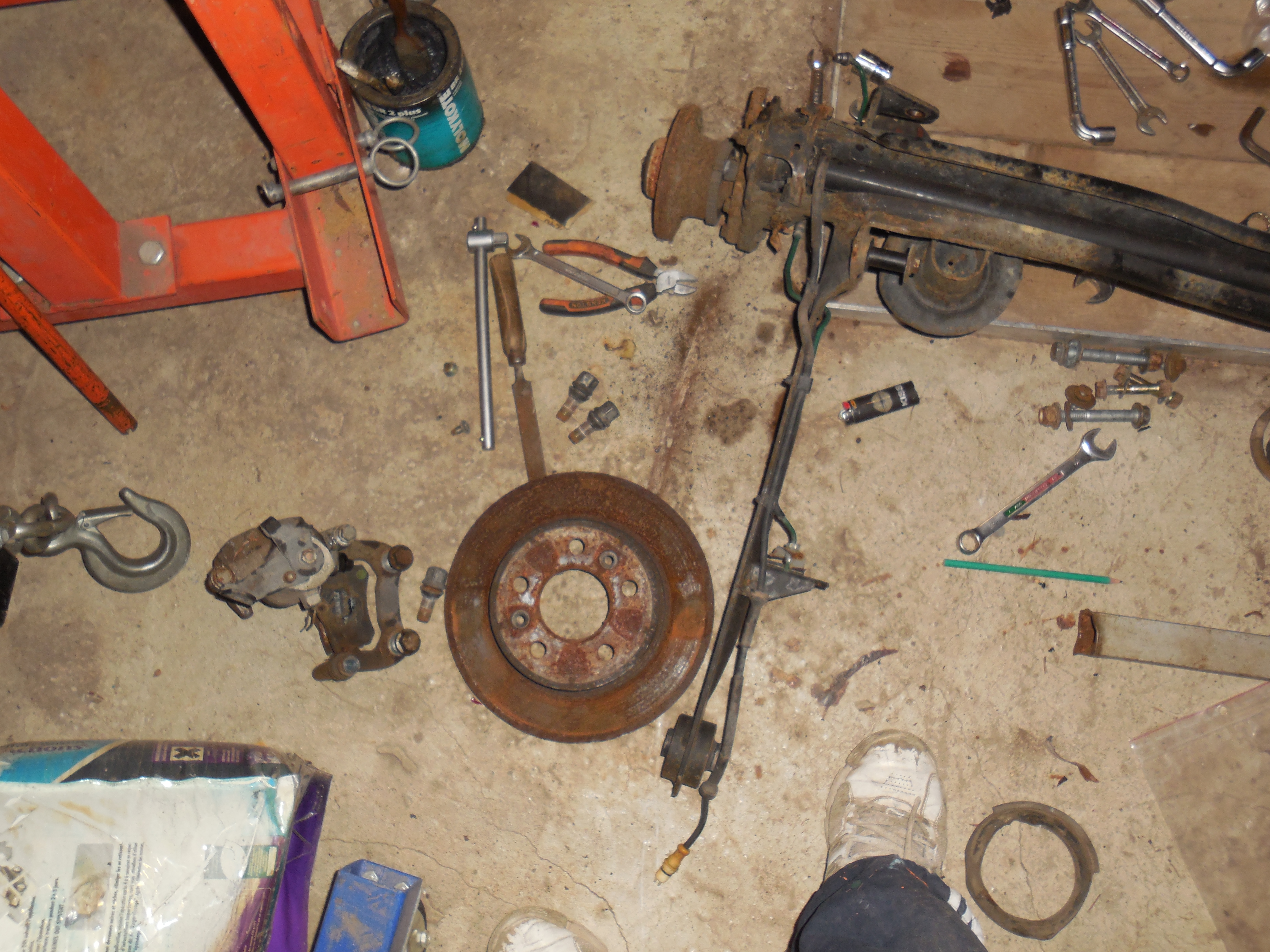

demontage pont arrière

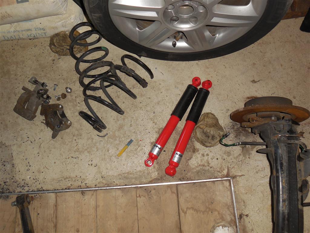

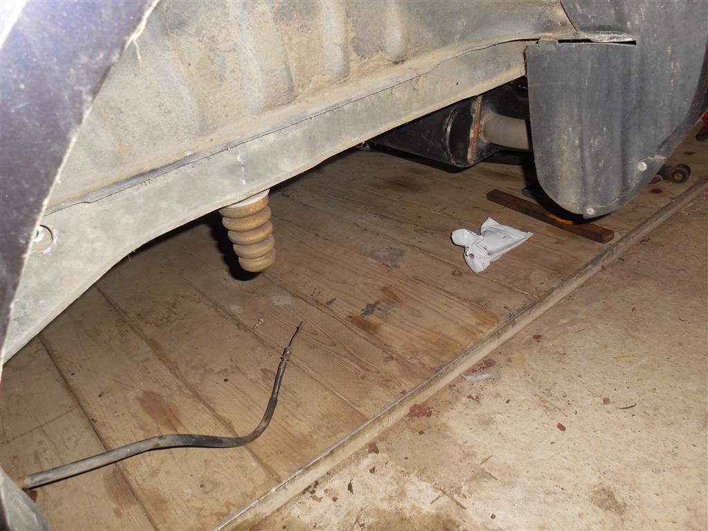

Les konis et ressorts en attente de pose...

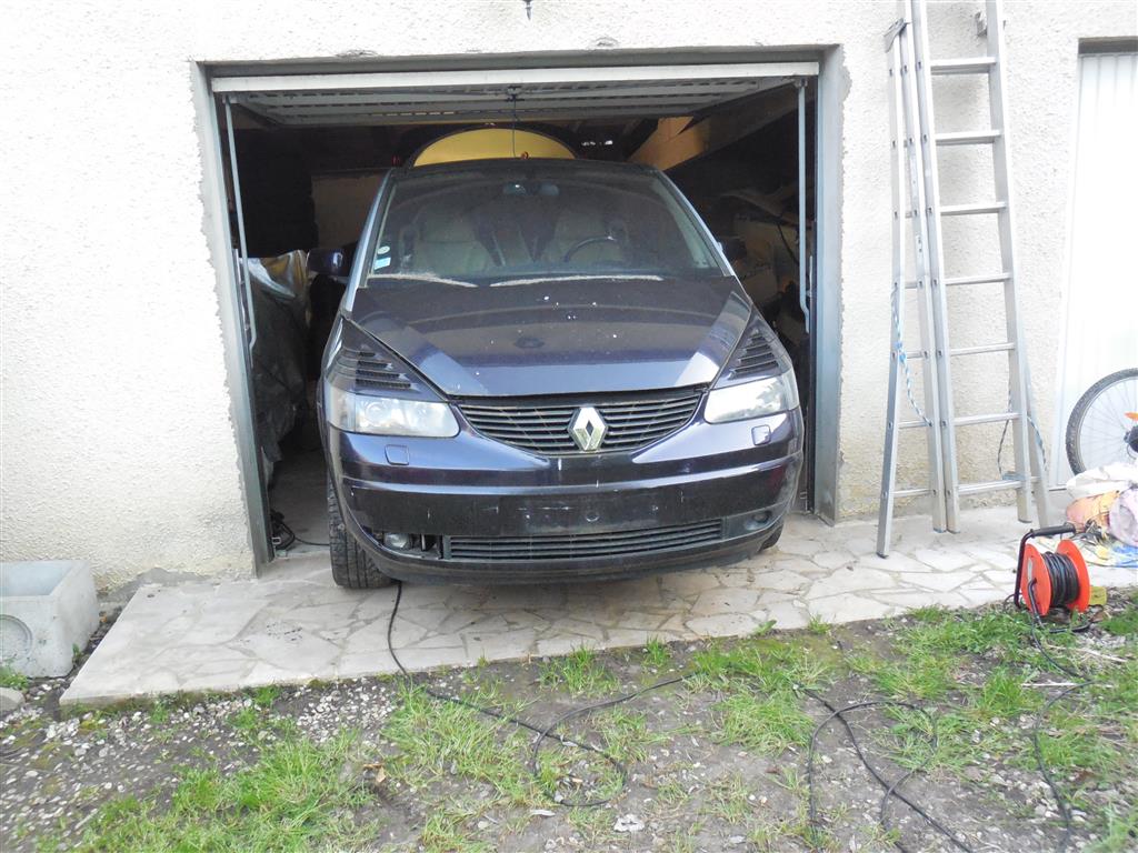

Titine 3 au garage
Titine 3 au garage
Suite au prochain épisode.... :mrgreen:
Re: Titine 3
@Clementino : gris Tibétain ? C'est bleu Tibétain.... :P
Re: Titine 3
Bon trop galére le décapage du train arrière donc direction sablage.....retour début de semaine.
Re: Titine 3

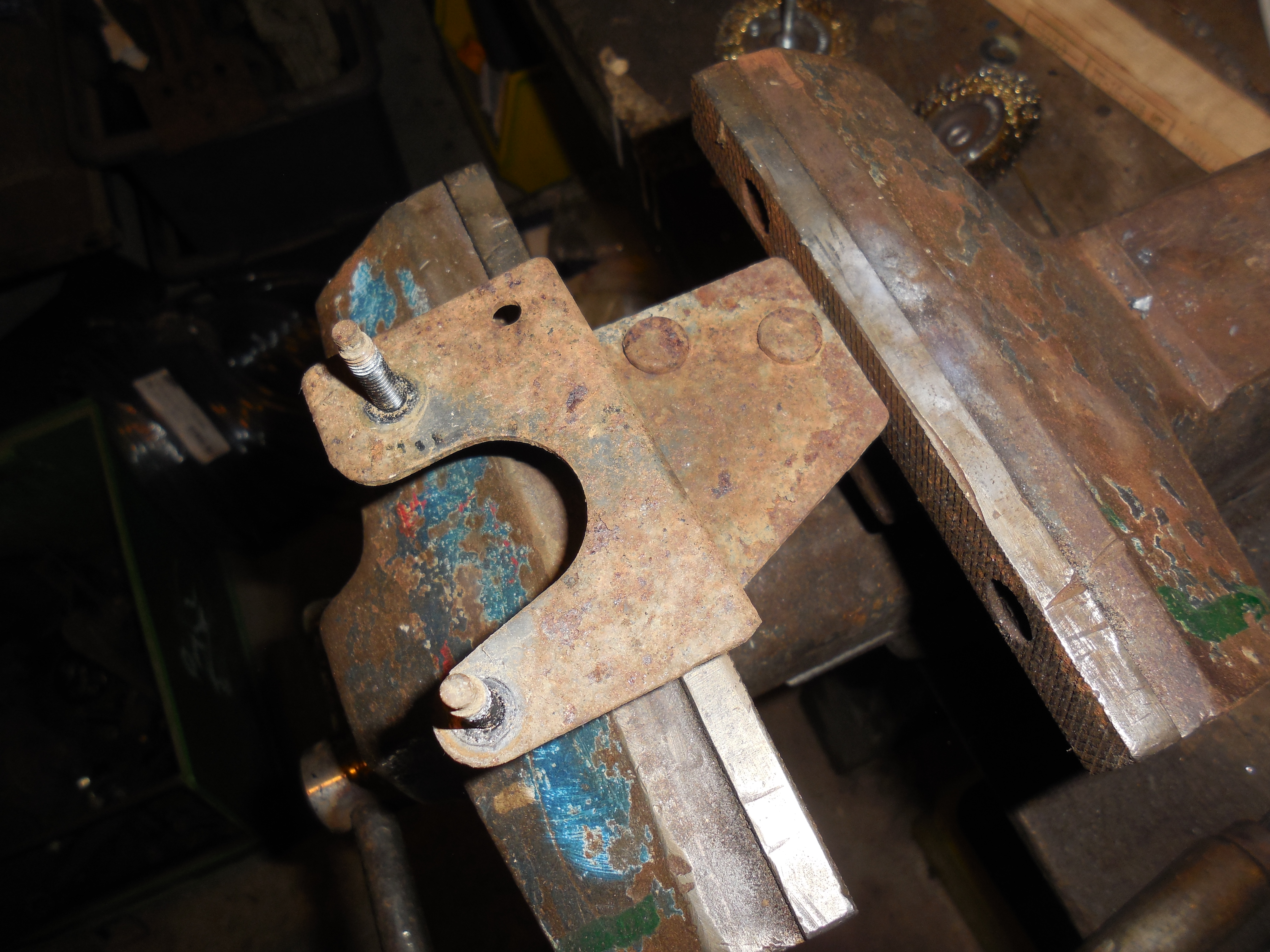

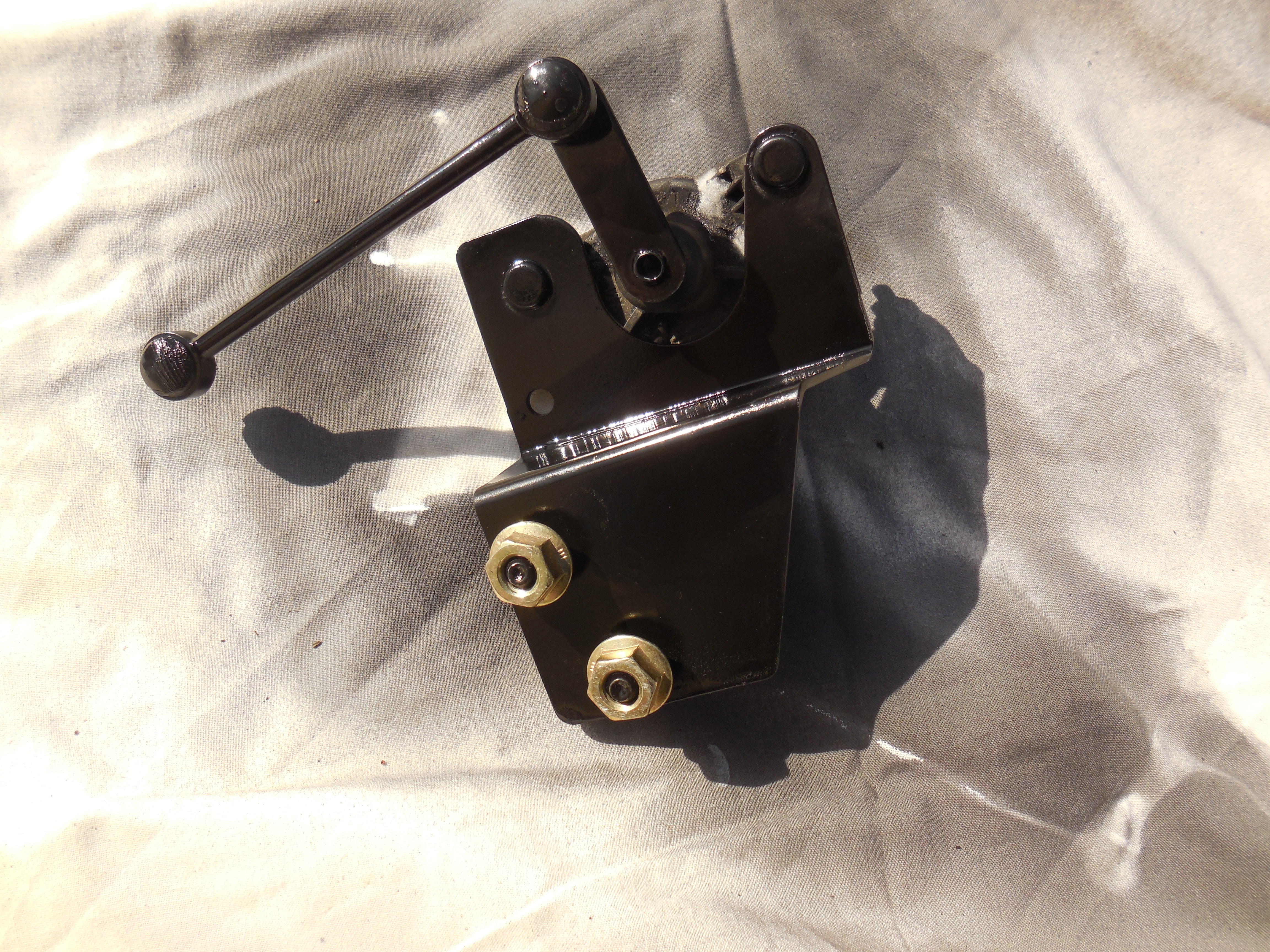

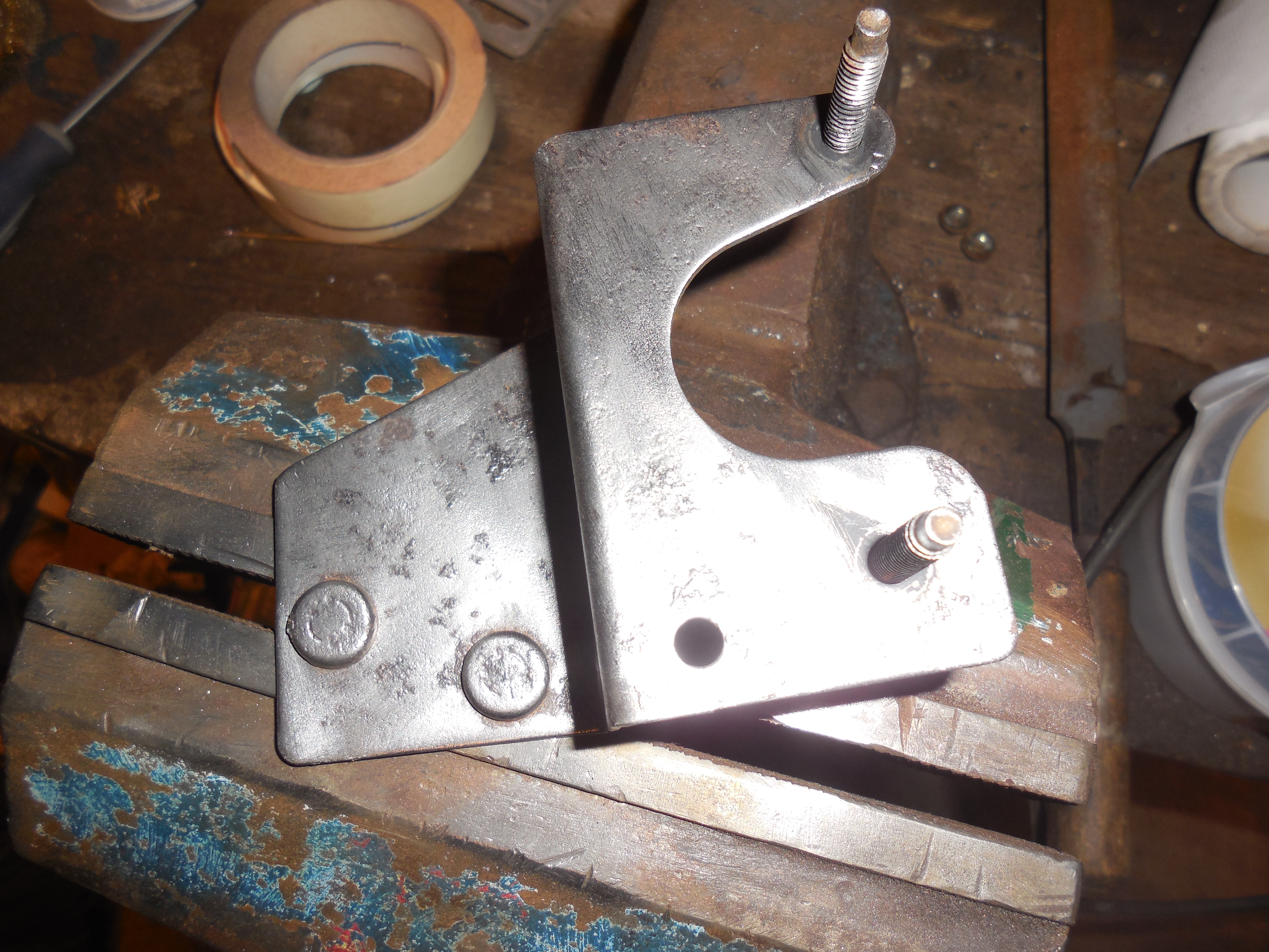

Remise en état du support de capteur AR [xenon et démontage des éléments du train arrière avant sablage
etat du support avant décapage
dépage à la brosse métallique

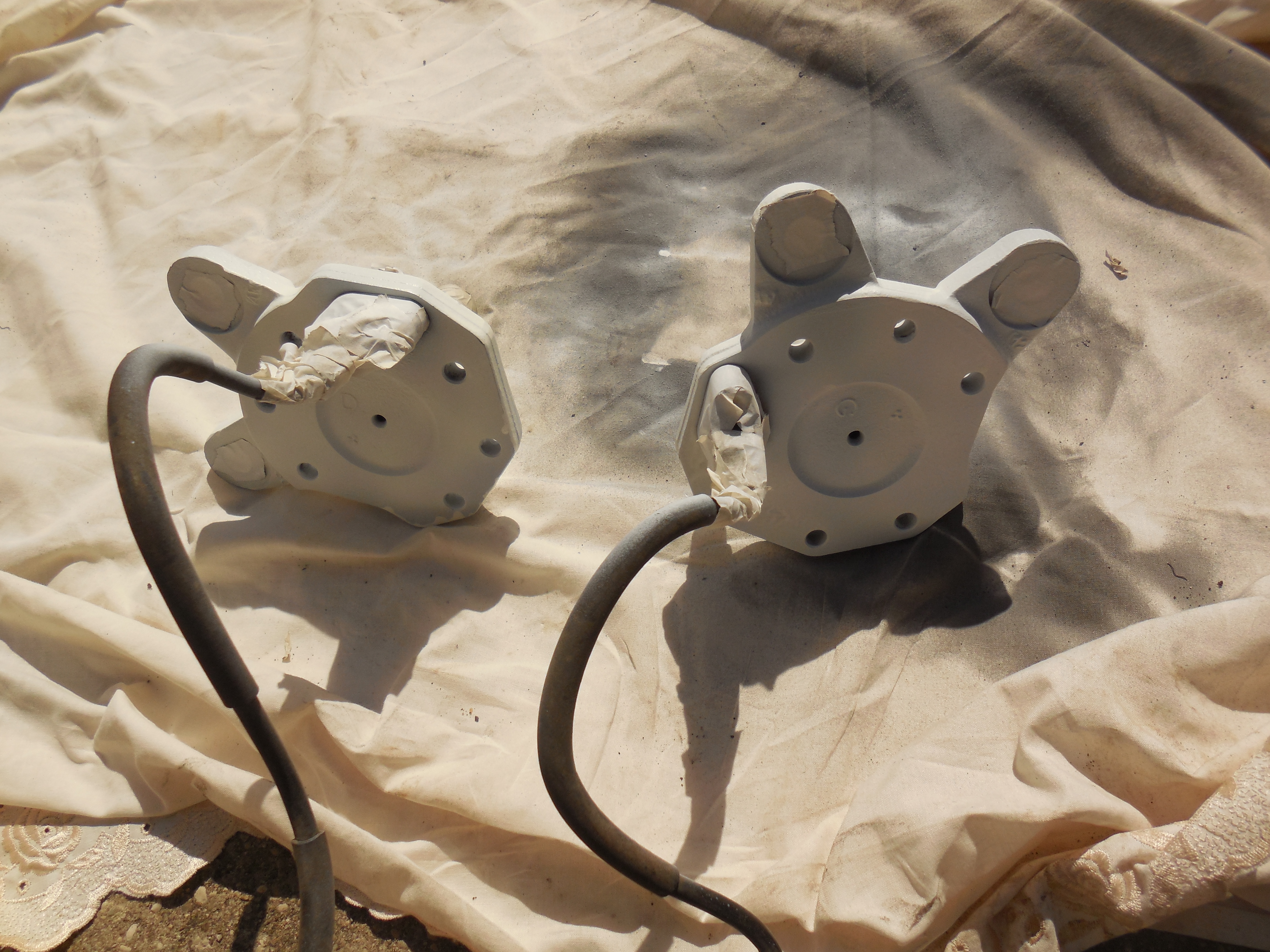

mise en apprêt puis peinture...et remontage
Fuséee AR en apprêt
Fuséee AR en apprêt
le train arrière démonté prêt à partir au sablage
suite au prochain épisode......le remontage de l'ensemble sur titine 3
