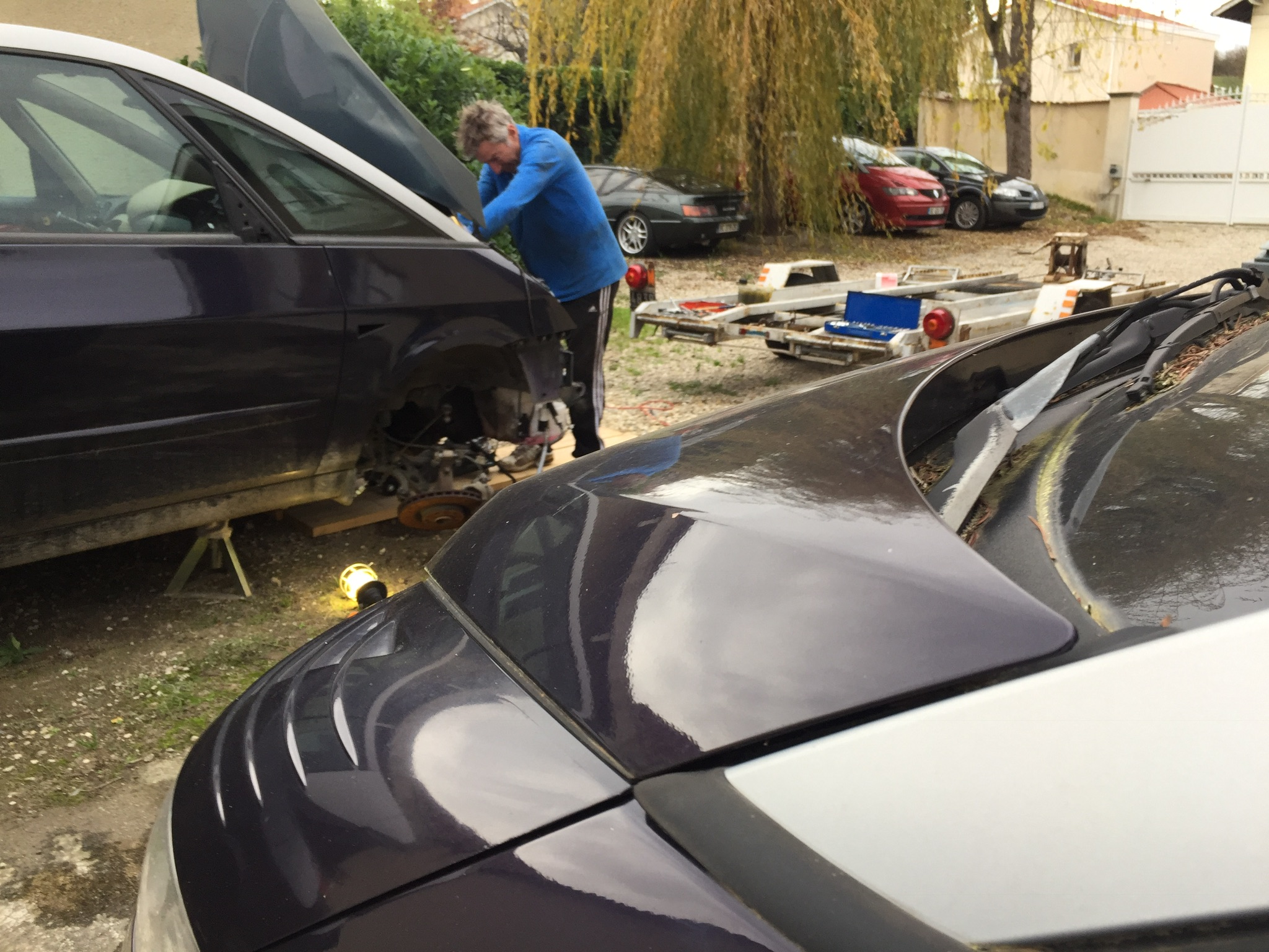

Un atelier en plein en air
Re: Titine 3
La force était avec eux sans doute...... euhhhhhhhhh avec lui

Avec le plaisir de bricoler avec vous, merci les copains ! Christophe a oublié de dire qu'il m'avait gentiment réservé le plateau qui allait partir vite !
Merci à toi, mon frère pour l'hébergement 5 Étoiles !

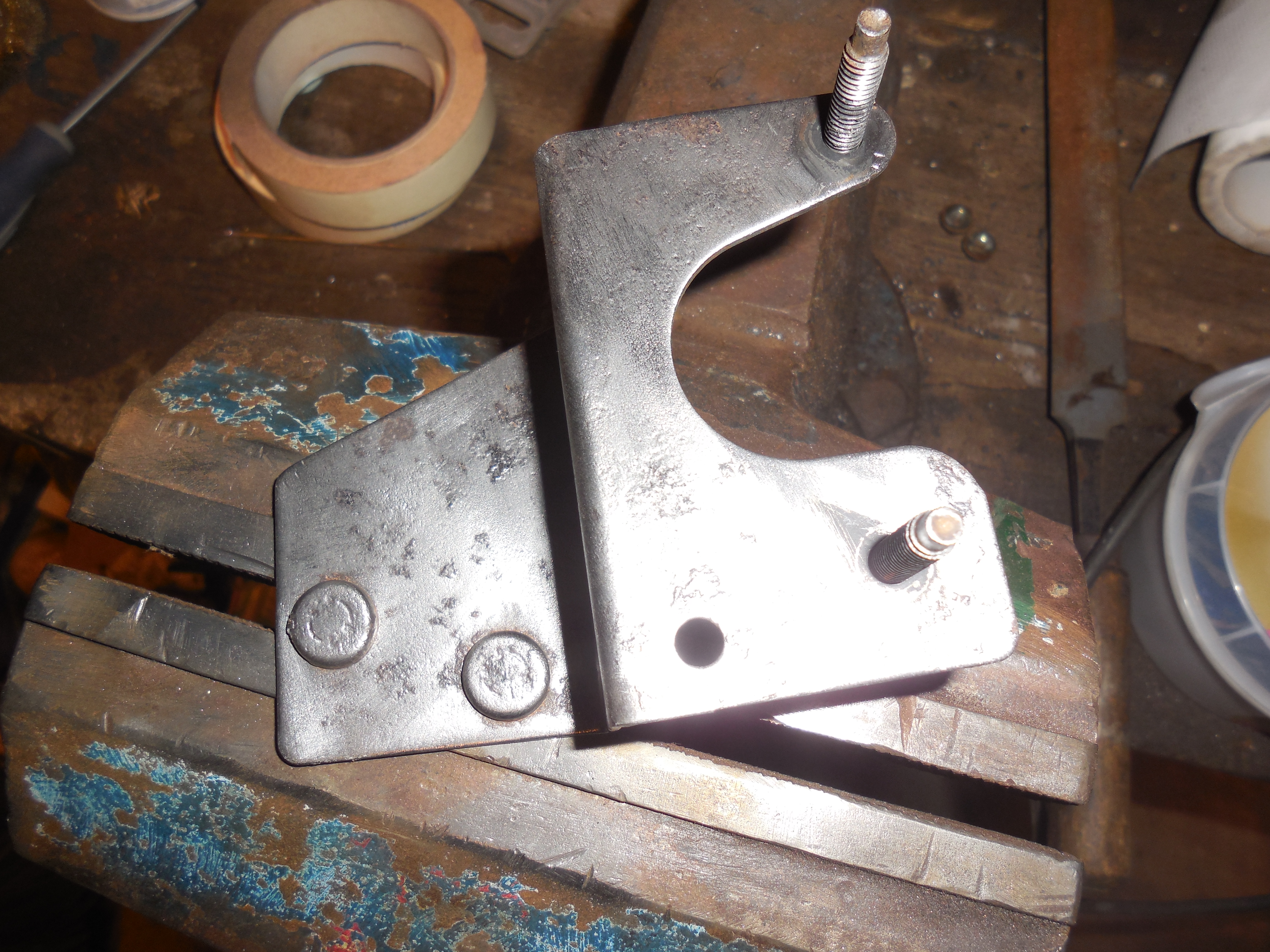

Remise en état du support de capteur AR [xenon et démontage des éléments du train arrière avant sablage
suite au prochain épisode......le remontage de l'ensemble sur titine 3
