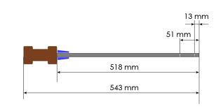

Je pense m'en sortir avec ce passage au garage en me retirant l'excédant, mais je suis surpris de la documentation chez Renault, ceci signifie que tout le monde qui passe chez Renault doit avoir ce surplus d'huile. la dernière question qui restait c'est d'être sur d'avoir la bonne jauge, j'ai pas vu de retour sur les longueurs ou les type de jauge pour un V6 (dessin ou image). je signale qu'il y a aucune alerte par la jauge électronique.

En réfléchissant un peu, une personne qui a un V6 dans ce forum, et je sais qu'il y en a, pourrait nous réaliser un petit croquis rapidement, idem l'image ci-jointe qui n'est qu'un exemple, ainsi nous aurons la réponse sur la conformité de la jauge.
Ce n'est pas celle de l'Avantime MOD SPAZA

Je reviens vers vous parce que j'ai vérifié la référence de la jauge, et j'ai bien la bonne pièce sur mon véhicule. donc c'est bien et tout simplement la quantité du liquide qui est élevé 5,4l au lieu de 5l. je demanderai à chaque vidange de mettre 5L est pas plus.
