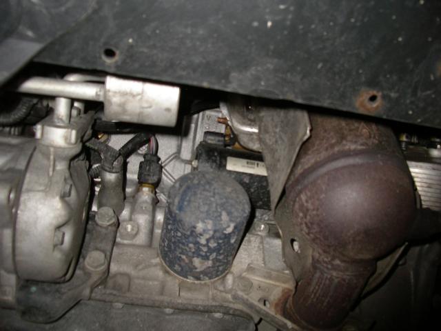

Re: [Fiche: 93] Vidange V6 soi même !!!
Le filtre à huile est juste derrière le radiateur, en dessous, très accessible !!!, il faut souvent une clé pour le desserrer et il faut le remonter en graissant le joint du neuf avec de l'huile de vidange et ne resserrer que de trois quart de tour après le contact du joint avec le bloc moteur.

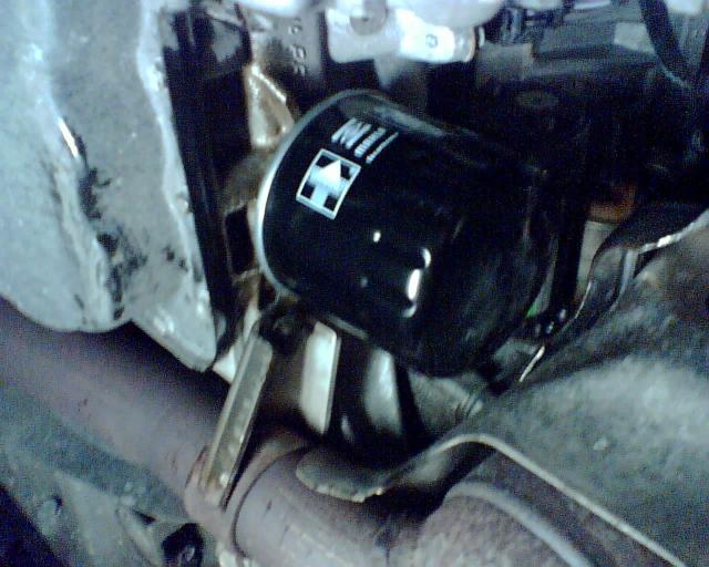

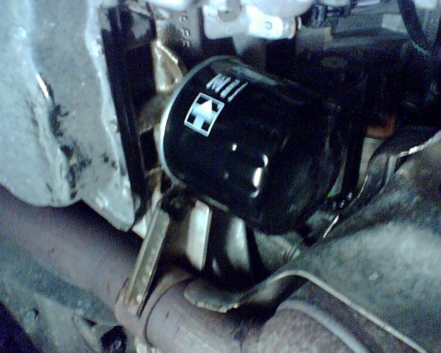

Merci les garçons, mais est ce que vous pourriez m'envoyer une photo de ce filtre car vraiment je ne vois pas ou il est !!!!:oops:
Merci encore
Merci encore
AVANTIME...avant tout!
Et voilà en images :

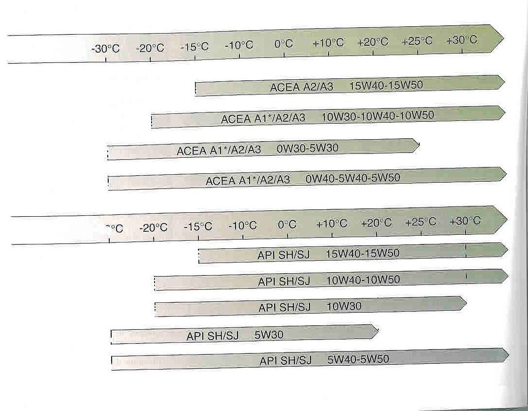

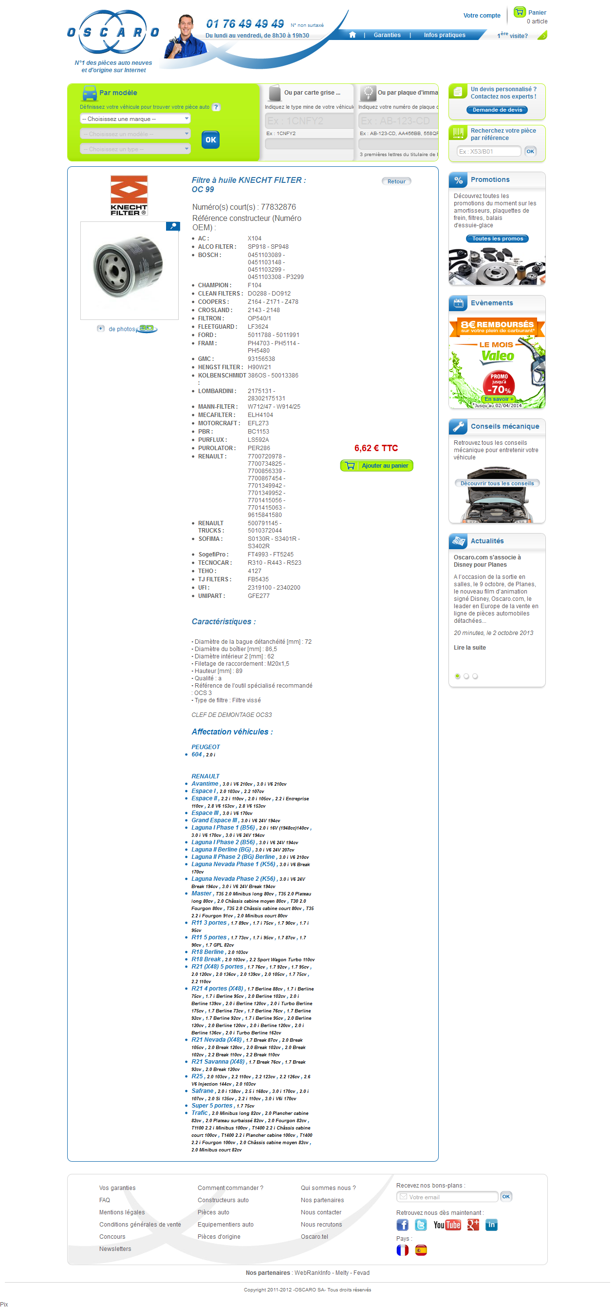

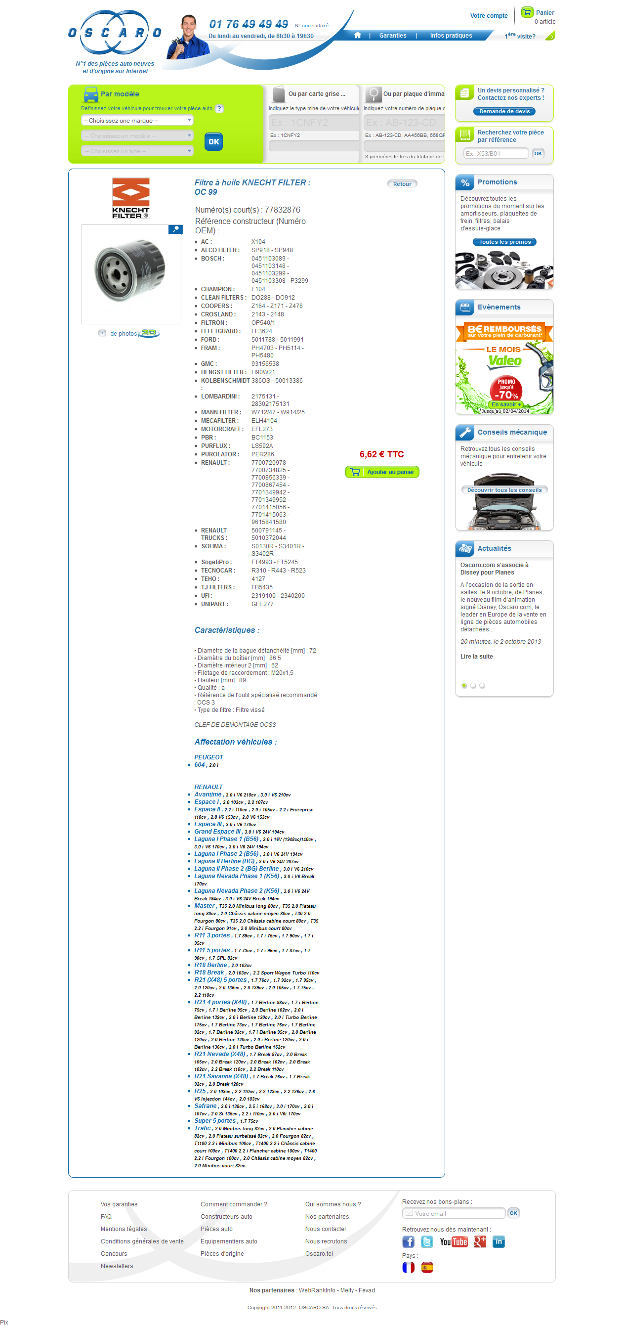

Salut a tous,
je vais faire ma vidange avant de partir en vacance .. 2 semaines au Portugal, une question con, je n'ai pas le manuel
Renault préconise quoi comme huile moteur sur le V6 ??
Quel est la référence pour le filtre à huile ?
Pour le filtre : http://www.oscaro.com/filtre-a-huile-kn ... 134190-7-p
Pour l'huile : Mais je te conseille une huile 5W50 synthèse si tu fais tes vidanges tous les 30000km !!! et à refaire tous les 2 ans mini.
