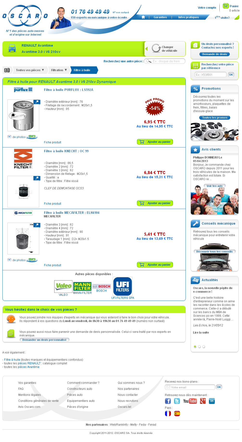

Je vais donc prendre le filtre Knecht, et oui moi aussi cela me surprend mais regardez sur Oscaro :
http://www.oscaro.com/filtre-a-huile-re ... 847-730-gt
Donc cette semaine je me lance, merci encore pour votre aide et bonne ballade aujourd'hui en vaisseau !

Oui, j'avais regardé, mais ils se montent tous, ce qui est le plus important, c'est le diamètre de la vis et le pas M20x1.5, ensuite longueur suivant fabriquant, mais comme il y a largement la place, ce n'est pas important et les diamètre du joint n'est pas très important non plus car le plan de joint est super large. Je pense qu' OSCARO a bien fait le boulot pour le choix des filtres...
